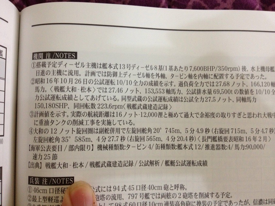

发表于 2013-10-19 01:10 | 显示全部楼层
我觉得这几张照片已经完全地回答了你的问题。

发表于 2013-10-19 11:15 | 显示全部楼层
shenggeluote 发表于 2013-10-19 01:15
无法解答4000吨载油算不算满载和航速28节的问题
为什么无法解答?满载是6300。
大和试航速度27.5节上下(此时排水量69500吨),那么能不能在实战中跑出28节来?

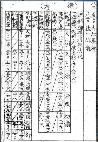

发表于 2013-12-21 23:24 | 显示全部楼层
owaii 发表于 2013-10-19 11:15
为什么无法解答?满载是6300。
大和试航速度27.5节上下(此时排水量69500吨),那么能不能在实战中跑出2 ...
又有資料提到戰時削減了部分油倉->能裝的重油量減少了
