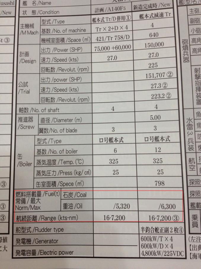

横向比较发现亚码头的续航力很惊人
试航表现16节情况下,满载6400吨重油可以跑出10000海里以上,16万轴马力输出时候航速超过28节……
 楼主| 发表于 2013-10-31 01:40 | 显示全部楼层
akagizuo 发表于 2013-10-31 00:35
横向比较发现亚码头的续航力很惊人
试航表现16节情况下,满载6400吨重油可以跑出10000海里以上,16万轴马力 ...
大和的最大载油量则为6,300公吨,满载排水量下的载油量不明。
在满载排水量下,衣阿华的载油量为7,892长吨,在95%载油量的情况下则为8,841长吨,8841/0.95=9306,反推得出最大载油量为9,306长吨。
大和在15.91节航速下,每小时油耗为7.71公吨,若按照6,300公吨的载油量计算,则战舰约能以此速度持续航行817.1小时,即续航里程约为13,000海里,此时每海里油耗为484.6千克。
衣阿华在携带7,892长吨重油时,16节航速下的续航里程为14,400海里,此时每海里油耗为556.9千克。
看来在低速状态下,大和确实比衣阿华省油。
大和在21.54节航速下,每小时油耗为20.5公吨,若按照6,300公吨的载油量计算,则战舰约能以此速度持续航行307.3小时,即续航里程约为6,620海里,此时每海里油耗为951.7千克。
衣阿华在携带7,892长吨重油时,21节航速下的续航里程为11,060海里,此时每海里油耗为725千克;22节航速下的续航里程为10,430海里,此时每海里油耗为780.8千克。
看来在中速状态下,衣阿华要比大和更省油一些。
大和在27.30节航速下,每小时油耗为57.5公吨,若按照6,300公吨的载油量计算,则战舰约能以此速度持续航行109.5小时,即续航里程约为2,991海里,此时每海里油耗为2106.2千克。
衣阿华在携带7,892长吨重油时,27节航速下的续航里程为7,360海里,此时每海里油耗为1089.5千克。
看来在高速状态下,衣阿华要比大和省油得多。
注释:大和的续航里程计算只是粗略估计,没有考虑到试航时的排水量,携带6,300吨燃油时的排水量,以及航行过程中燃油消耗导致的排水量降低等诸多复杂因素。
评论:看来大和的线型设计,主要是追求低速状态下的大续航里程;而衣阿华的线型设计则更多得考虑了高速状态下的表现。
总结:由于无法确定大和在满载排水量下的重油搭载量,因此无法横向比较衣阿华与大和在满载状态下的续航里程数据;但每海里油耗则能直观的体现出其燃油经济性,数据值得参考。

战研以前神之大和的文章里提到,亚码头在41年11月30号的试验中,锅炉过载到166520SHP时航速达到28.3节;武藏在42年6月22日的公试里也在过载出力167310SHP时航速达到28.5节,其中还提到武藏的过载测速是在爱媛县佐田岬标柱间达到的
发表于 2013-10-31 04:51 | 显示全部楼层
不过亚码头10月份的测试,里面15-16万的出力很多次,航速通常在27.3到27.68节之间

每海里油耗能最直接反应燃油需求量,适合海军或者后勤部门。
不过战舰大小不同,每海里油耗也就会不同,也就是说这个参数不能反应动力装置自身的“经济性”。
反应其自身经济性的是单位油耗,也就是每马力的动力装置,每小时消耗多少燃油,一般单位是克/马力时。
大和16节状态下,17432马力,燃油消耗7.71吨/时(应该是公吨吧?),则单位油耗是7710000克/时/17432马力=442克/马力时。
新泽西接近满载15.5节航速下(如果是试航排水量也就是2/3油水条件下,航速会稍高一点,更接近16节),16800马力,油耗大约是2393加仑/小时(对应螺旋桨转速90转/分状态),即8778千克/小时,16800马力。则单位油耗约522克/马力时。
还真较高,看来美国战舰低速下油耗低的说法是有问题的。

其实美日两国所用的重油,本身的燃烧性能很可能就有差别,光比燃油消耗量,不看燃油性能也是不妥。
但是我实在没有大和的燃油性能资料,对衣阿华的燃油,也只知道二战时用的是密度为0.97的油,而85年衣阿华号试航时用的是密度为0.85的油。
发表于 2013-10-31 13:00 来自手机 | 显示全部楼层
这伤报告至迟在1989年就出现了, 为何对依阿华的航速还有如此多的爭執?
发表于 2013-10-31 13:30 | 显示全部楼层
不同重油燃烧发热值确实会有明显差异,不过差异不算太大。一般而言重油发热值在39.5-41兆焦/千克之间。
其实比较同一航速下的单位油耗不对,而应该比较同样负荷率下的单位油耗。
负荷率就是此时输出功率与设计额定功率的比值。
二战军舰的热效率,一般在60-90%负荷率下最高,也就是单位油耗最低,而低负荷下单位油耗会显著升高。
另一方面,航行油耗不仅是推进系统消耗的,也有辅助系统消耗的,比如电力、空调等。显然,电气化程度越高,辅机消耗量就越大,这也会导致低速下单位油耗显著增高。
大和16节时负荷率11%,衣阿华16节时的负荷率只有8%;负荷率11%附近时应该是18节左右,对应螺旋桨转速105转/分左右,输出功率2.35万马力左右,单位油耗480克/马力时左右。
这个结果十分粗略,因为几组表格中没有直接对应18节的数据,都是估算的。
发表于 2013-10-31 13:41 | 显示全部楼层
高速下,也就是29.9节的时候,功率应该在15-16万马力,负荷率70-75%,此时单位油耗就降低到了320-340克/马力时。
而大和级在全负荷率下(我没有它70%左右的数据),单位油耗要接近380克/马力时。
衣阿华级的蒸汽温度压力均明显高于大和,全负荷或者较大负荷率下单位油耗低于大和是正常的。
