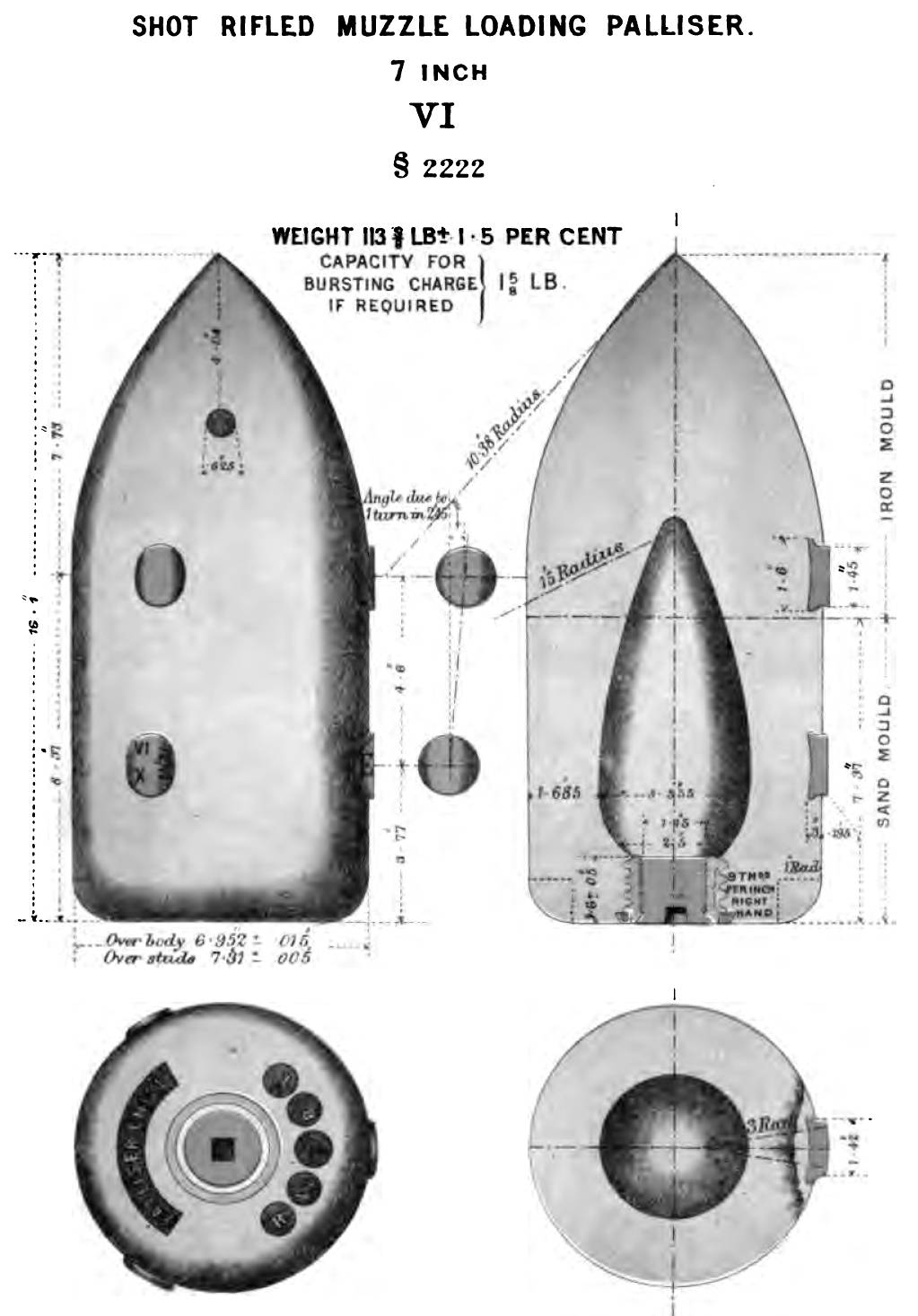

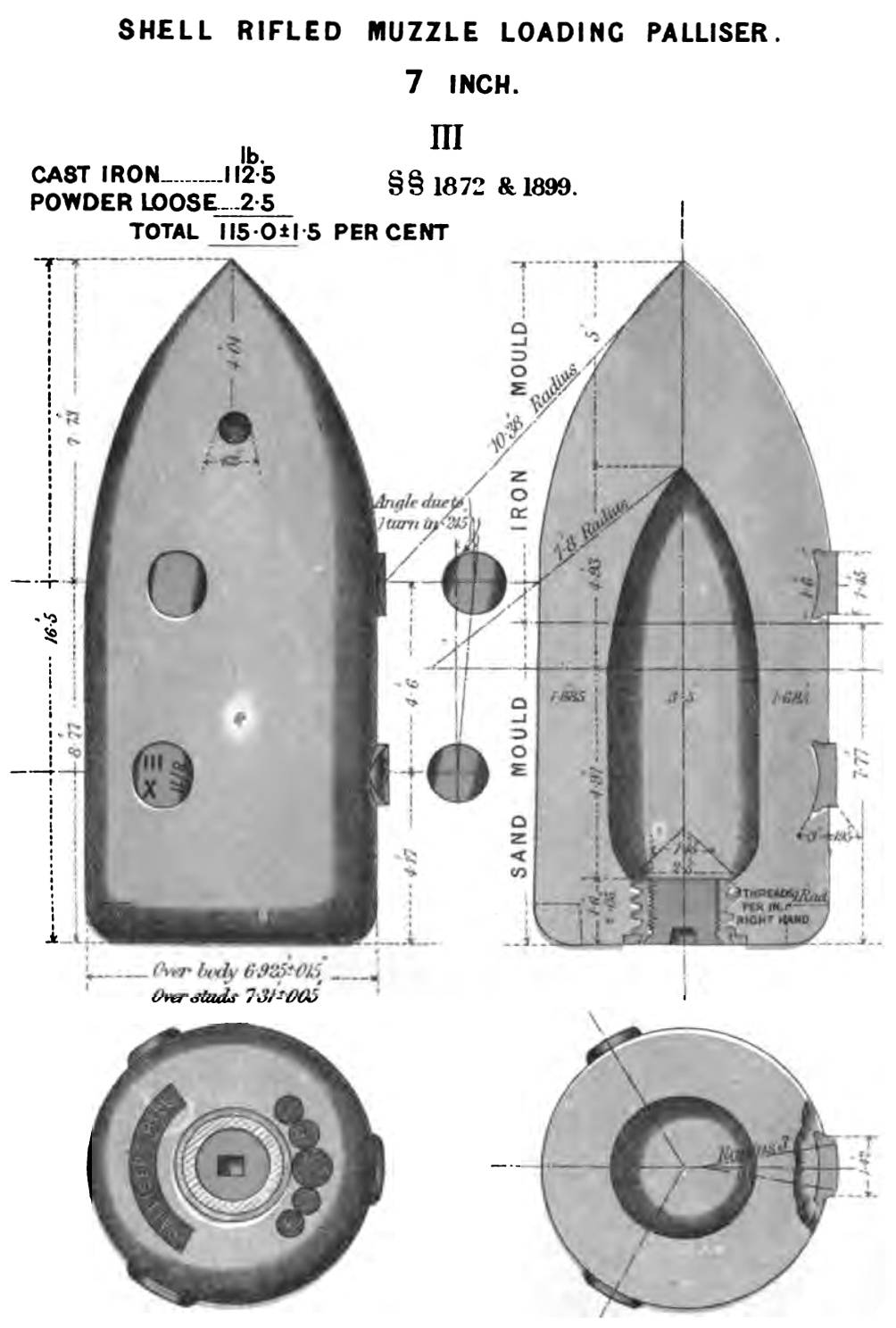

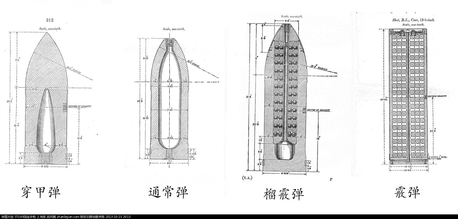

这里要说明一下,1890年代皇家海军的穿甲弹都是无炸药的。说来话长,威廉•帕利斯尔(William Palliser)创造线膛炮穿甲弹之初,是既有AP-Shot,也有AP-Shell。Shot和Shell的主要区别在于:
1、Shot短,Shell长
2、Shot空腔小,Shell空腔大
Shell的空腔一定装填了黑药(大口径炮弹是袋装黑药,小口径炮弹是散装黑药),而Shot的空腔,则是选装黑药。当Shot不装黑火药时,就必须填充等重的沙子作为配重以使弹头重量一致。
同口径等蛋重的Shot和Shell
根据常理推断,Shot的穿甲能力是一定强于Shell,这是因为:
1、弹头较短不易在穿甲过程中断裂
2、空腔小弹体强度高不易断。
3、Shot一般不装黑药,免去穿甲过程早炸的可能。
所以,Shot相对Shell,拥有以下优势:
1、穿甲能力强的多
2、攻击倾斜装甲的能力更强一些
不管是shell还是shot,都是无引信的,也就是说,黑火药都是自爆的。当时没搞清楚原因,大致猜测是:出膛时松散的黑火药颗粒因为惯性被紧紧压在弹头空腔尾部,压缩成极为紧实坚硬的状态,撞击厚钢板减速的惯性就会使之撞击前部点燃爆炸。但这对铁壳船的无装甲部位以及木船完全无效,根本不会爆炸。
随着钢甲和钢面铁甲等硬化装甲,以及穹甲等设计,在1880年代成为主流,打铁还行的Shell弹已经没了市场。于是英军全面停产Shell转产Shot。并且因为黑火药可能会存在早爆现象,已生产出来的库存Shell弹内的黑药也被倒掉,重新填进沙子,也被当做并且改称Shot使用。
所以,北洋当年被喷炮弹装沙子纯粹是小白没文化。那些都是正宗穿甲弹。

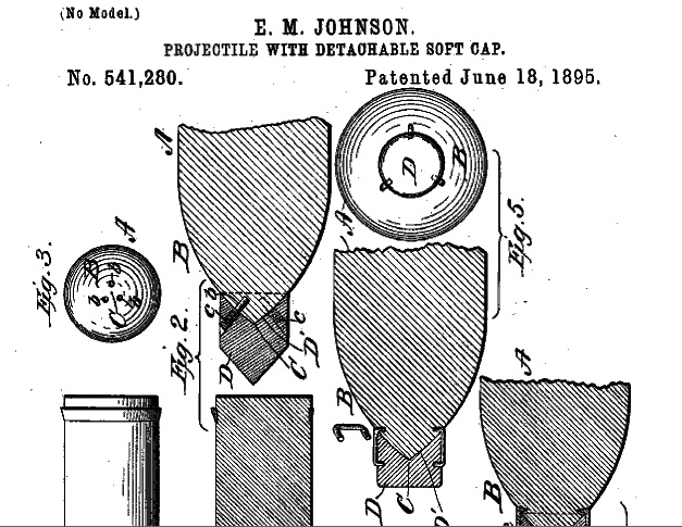

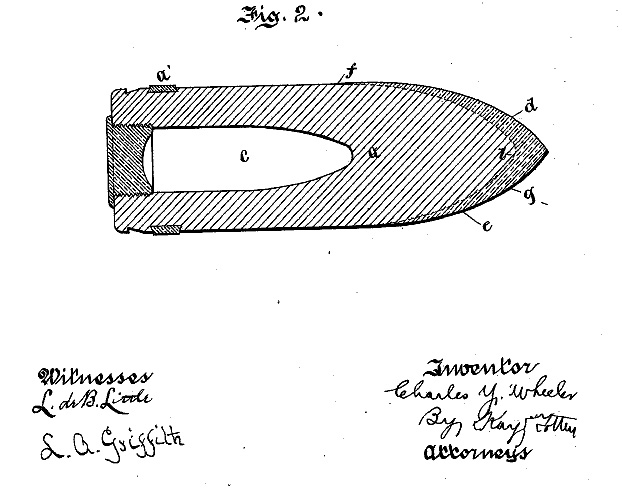

1878年英国佬有个有趣的发现,在一次射击试验中一块钢面铁甲被摆错了方向,变成铁面钢甲,锻铁的一面朝向炮弹,结果很容易就被击穿了。后续试验发现,即便正确放置装甲,但只要有一块锻铁薄板放在钢面铁甲之前,穿甲弹仍然能较容易的穿过。最终,一个叫英格里希的上尉工程军官(An engineer officer,Captain English,不清楚这厮的身份背景,还是保留原文吧)认为将一个软铁帽置于穿甲弹弹尖就能击穿硬化装甲。但这次试验显然是被忽视了,被帽穿甲弹未被采用直到1894年毛子才开始尝试。(注意:毛子并未实际列装被帽穿甲弹,纯属嘴炮。毛子列装被帽穿甲弹是1907年之后的事了)
日俄战争时的毛子穿甲弹
毛语将被帽称做马卡洛夫帽。但被帽这玩意同期有很多人在研究,比如这些1890年代的专利申请
在1903年左右,费斯钢厂(Firths)生产了一种名叫Rendable的给力穿甲弹。维克斯、阿姆斯特朗和哈德菲尔德(Hadfield)也被要求去生产竞争产品。被帽穿甲弹1904年被引入海军,但多年来既无数量又无质量。直到9.2英寸被帽穿甲弹1905年7月开始生产时,12英寸被帽穿甲弹仍在开发中。
