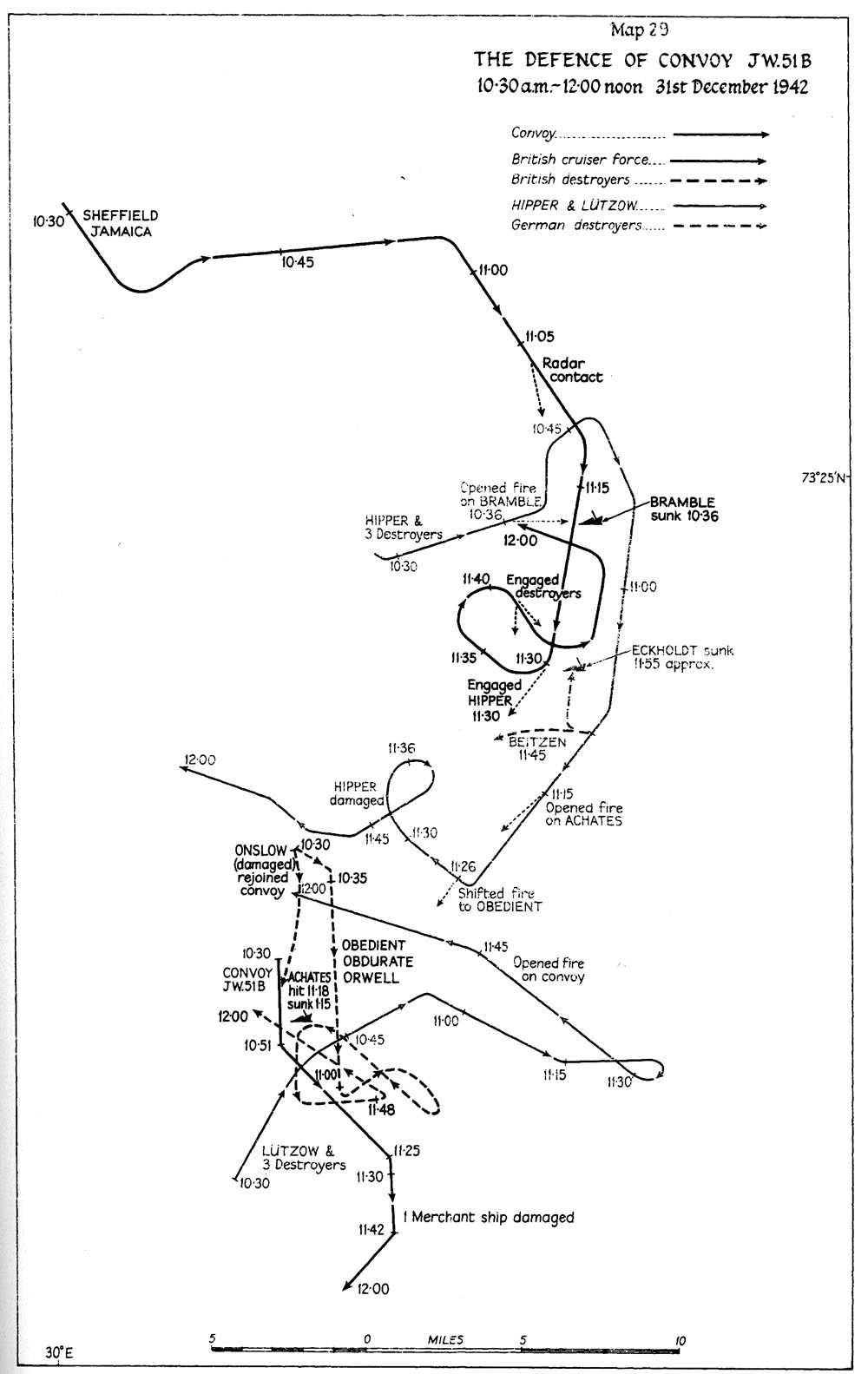

此战中,德国海军所采用的战术是颇为高明的:希佩尔号从北方接近船队,吸引英国驱逐舰注意力,并迫使船队转向南方;3艘驱逐舰从南向北航行,阻断英方退路,并与希佩尔号回合;吕佐夫号则伙同另外3艘驱逐舰在南方设伏,猎杀英国船队。
实际开战后,希佩尔号的表现算是中规中矩,达成了先前规划的战术企图,且吸引住了两艘英国巡洋舰的注意力;而其炮术表现应该说也是可圈可点的,先是击沉了荆棘号扫雷艇,再是击沉了阿凯提斯号驱逐舰,后又击伤了昂斯洛号驱逐舰及舰上的护航舰队指挥官舍布鲁克上校。
但是吕佐夫号的表现则实在是让人大跌眼镜。在10:30到11:30这一个小时的黄金时间内,该舰与船队之间的距离都相当近,最近时仅有2-3海里之遥。尽管能见度时好时坏,但双方实际上都已经互相发现了对方,只是都未能有效识别目标。英国人并不知道吕佐夫号的存在,而吕佐夫号却是明明白白知道对方存在的;此时德舰实际上处于最佳的攻击位置,但吕佐夫号舰长斯坦格上校却没有对近在眼前的英方船队采取任何行动,而是期望天气转好后再行动,从而错失了天赐良机;直到11:42,吕佐夫号才在稍远的距离上对英船队开火,但只有一艘英国商船受损(根据此文中的说法,该舰发射了87发28cm炮弹和75发15cm炮弹,但只有一发近失弹造成了伤害);随后英方便在烟雾掩护下离开了战场。
由于在早些时分,希佩尔号遭到了英国巡洋舰的攻击,因此库梅茨中将下达了撤退的命令,吕佐夫号也在稍后随同旗舰向西撤离了战场,尽管此后德舰编队又曾与英国巡洋舰再度遭遇,但运输船队毕竟已经彻底远去。最终,英方获得了胜利的荣耀,而等待着德方的,只有失败的耻辱,与随之而来的转折。

交战态势,8:30 - 10:30
交战态势,10:30 - 12:00

有小胡子保大舰的御旨高悬, 缺乏战意是不必说了.  希佩尔的战斗介于4000-12000米之间, 4000米的不说, 在永夜(那天中午的太阳还在地平下1.2度)加风雪下, 12000米的必然有雷达测距, 显然风雪对较长波段(82cm)的德国舰載雷达的干扰不大, FuMO 22除了有效测距和分辨度不如FuMO 27, 其他性能应差不多, 足以应付12000米的战斗, 但奇怪的是10:55到11:15左右足足20分钟, 吕佐夫与船团中心航线平行同向, 距离5000-7000米, 正是绝佳的打靶时机, 不要说28cm, 连15cm炮的射角和落角都在2-4度的较长危险界内, 就算夜里怕驱逐舰放雷不敢开灯, 打照明弹也多少该捞到十几廿发命中, 这和较旧的雷达或火控设备无关(同一级别的先后改型差别有限), 除非真不凑巧连提供方位瞄准的目视能见度都没有(FuMO 22方位盲射不能). 最后绕回头后航向交角成斜角, 距离拉大且又是反向, 变化率较大, 校射比起平行同向难度较高, 打没多久又被召回, 战果有限. 所以战斗关键在10:55到11:15左右的能见度以及受驱逐舰放雷威胁的程度.
