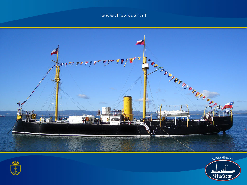

秘鲁“Huascar”铁甲舰【上面贴图那艘军舰,现在还活着,当然,大家都知道】上的炮塔是典型的Coles炮塔Turret. 炮塔的一半露在舱面甲板上, 一半藏在甲板下. 露在甲板上的圆壁外侧是厚厚的钢板, 内侧是柚木起缓冲的作用. 在炮塔内的地板上, 用木梁搭出一个斜坡, 铺上钢轨, 火炮放在炮架上, 在火炮射击连同整个炮架后退沿斜坡上升, 消耗掉后冲的能量, 同时也就退入炮塔内进行装填作业. 在每门炮的炮架下连着铁链, 铁链绕在制退斜坡下的一组链轮上. 当火炮射击后后退到斜坡高处时, 卡死链轮, 铁链便拉住炮架使之不能从斜坡高处滑下. 当完成弹药装填后, 放松链轮, 炮架便可以从斜坡高处徐徐滑下到射击位置.
