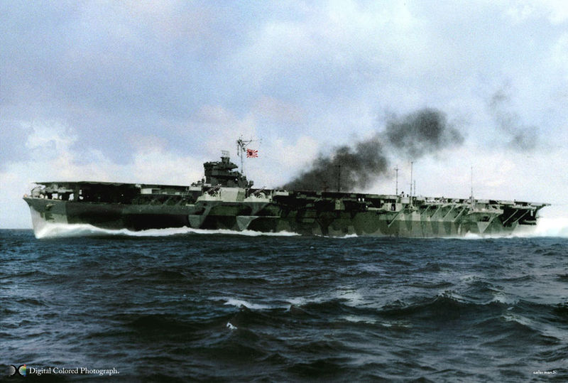

日本军舰的涂装也经常变化
本图是试航的云龙级葛城号

以上三图都属于海岸迷彩,另外还有让敌人误认航速的迷彩,误认船长的迷彩,误认船型的迷彩,扰乱重合式测距的迷彩。。。楼主多看一些照片就可慢慢体会。
