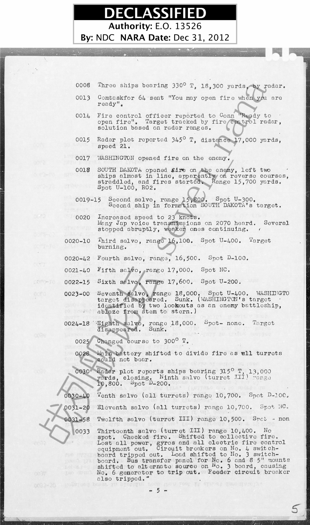

南达科他号的战斗表现
00时07分,目视发现萨沃岛右侧有三艘舰船。
00时08分,雷达发现三艘舰船,距离18,300码,方位330度。
00时13分,第64特遣部队司令部来电:“你可在准备就绪后开火”。
00时14分,火控军官报告:“已做好开火准备”,火控雷达已对目标进行跟踪,并依照雷达测距结果算出火控参数。
00时15分,目标距离17,000码,方位345度,速度21节。
00时17分,华盛顿号向目标开火。
00时18分,南达科他号向目标开火,具体情况如下:
射击轮数开火时间射击距离观测结果
第1轮00时18分15,700码射距加100码,射向右2密位
第2轮00时19分15秒15,800码射距加300码
第3轮00时20分10秒16,100码射距加400码
第4轮00时20分42秒16,500码射距减100码
第5轮00时21分40秒17,000码无需改变
第6轮00时22分15秒17,000码射距加200码
第7轮00时23分00秒17,600码射距加400码
第7轮00时24分18秒18,000码无观测结果
第8轮齐射打出后,目标消失,判断沉没。

00时30分,雷达发现目标,距离13,000码,方位315度,正在接近中,主炮再次开火,具体情况如下:
射击轮数动用火炮开火时间射击距离观测结果
第9轮3号炮塔00时30分10,800码射距减200码
第10轮所有炮塔00时30分40秒10,700码射距减100码
第11轮所有炮塔00时31分20秒10,700码无需改变
第12轮3号炮塔00时31分58秒10,500码无观测结果
第13轮3号炮塔00时33分10,400码无观测结果
00时33分,主炮停火,改为集火射击。

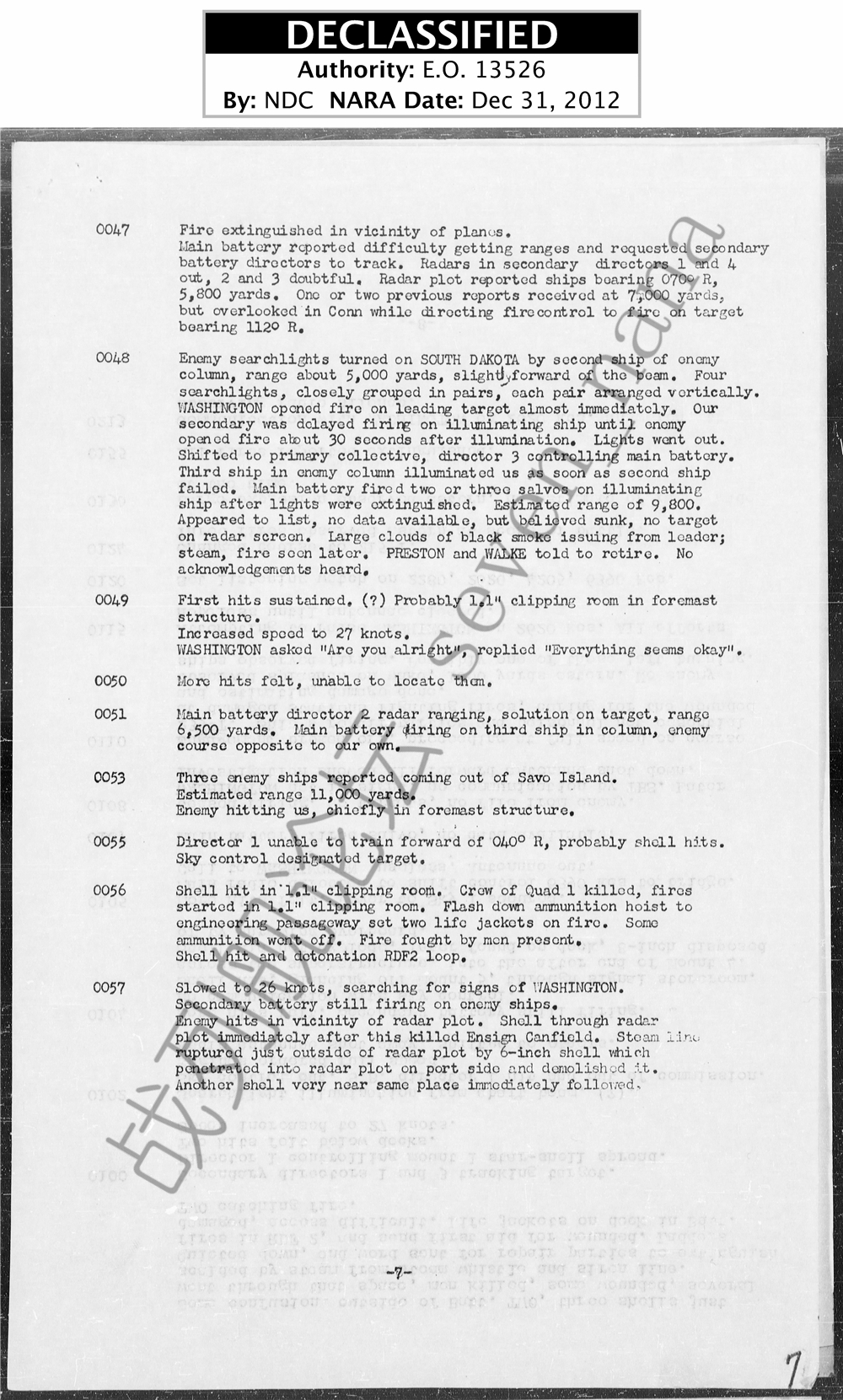

00时47分,舰艉处火焰熄灭。雷达报告,5,800码外发现敌舰。
与此同时,主炮火控系统报告测距工作存在困难,要求副炮火控系统代为追踪目标。1号与4号副炮指挥仪无法工作,2号与3号副炮指挥仪存疑。
00时48分,敌舰编队中的第二艘舰打开探照灯,指向南达科他号,距离约5,000码。
华盛顿号几乎立即向目标开火,敌舰在开灯30秒后开火,我舰则在敌舰开火后才向其回击。
敌舰灯光消失,随后编队中的第三艘舰立即打开探照灯。
在敌舰关灯后,主炮向开灯的敌舰打出2轮或3轮齐射。
00时49分,被敌舰炮火击中,同时加速至27节。
00时50分,再度被敌舰炮火击中,但未能找到目标。
00时51分,雷达开始进行测距,目标距离6,500码,主炮向敌舰编队中的第三艘舰开火。
00时53分,萨沃岛方向出现3艘敌舰,估算距离11,000码。敌舰炮火击中我舰,前桅部分受损。
00时55分,主炮指挥仪出现旋回困难,可能已被击中。
00时56分,被敌舰炮火多次击中。
00时57分,减速至26节,试图寻找华盛顿的位置。
副炮继续向敌舰开火,敌舰炮火也继续击中我舰。
01时00分,加速至27节。打出照明弹。
01时02分,下令引擎全速运转。
01时04分,又被更多敌舰炮火击中。
01时05分,继续被敌舰炮火击中。试图联系华盛顿号,未果。
01时07分,主炮打出齐射,具体信息不明。
01时08分,停火。
01时10分,退出战斗,沿235度航向全速前进。

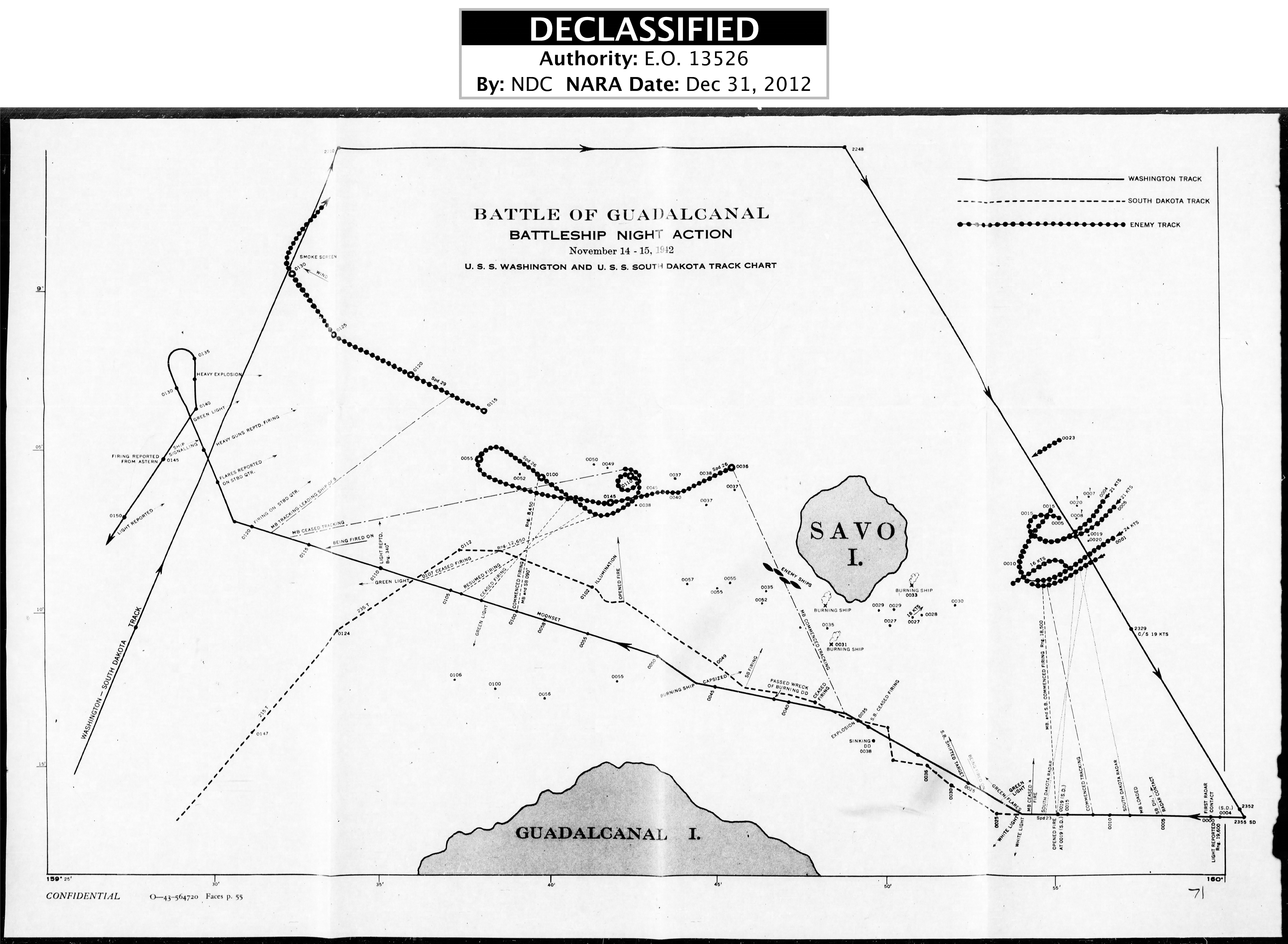

lundgren报告里面绘制的0050-0114期间的航行图
雾岛在0052就开火了,然后转向,0100恢复开灯开火,同时华盛顿开火,7分钟后雾岛被击毁开始失控左旋,最后停车

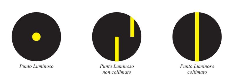

“00时31分,一号主炮塔上的合像式测距仪测得了起火目标的距离:10,200码。”——三级新BB除了一号主炮塔的测距仪为合像式以外,其余二三号炮塔及所有指挥仪的测距仪都是体视式的(其他国家海军也有类似的配置),为什么有这种特殊安排?这是因为合像式的镜头在套上散光滤镜后可以将夜间的点光源散射成一条芒线(按不同极性设计也可以将点光源散射成多角星形芒线,如特效摄影常见的十字滤镜),这样就可以依据这条散射线来测距。由于对焦方式的不同,体视式无法利用散光效果测距。即使萨沃海战当夜美舰没有配备火控雷达,光凭雾岛号开探照灯这个举动也足够华盛顿号获得有效的火控数据了,所以日海军夜战时由主力舰只开灯的战术是有相当危险性的,而其他国家海军一般都是由伴随的轻型舰趋前搜索与照射敌人的。
下图左为原点光源,图中为经过滤镜散光后的分裂芒线,图右为测距仪合像后的一直芒线。
