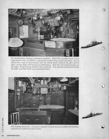

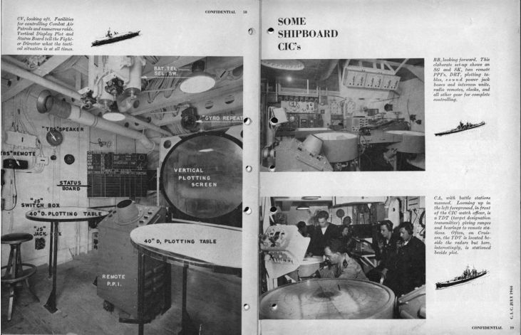

CIC基本是以对空及对海搜索雷达,雷达PPI平面位置显示器,航位推算桌(DRT),背投光圆形玻璃标图板(航母为竖墙型,其余为平台型),一般标图桌板,以及有线无线电话电报设备所构成。硬件中最先进的设备——SG和SK雷达及PPI早在42年底就服役了,但组建CIC的战术概念实施流程等配合软件却要到一年以后的43年中才成形。
下图取自1944年7月海军作战司令部发行的CIC通报,左右上下依次为航母,战列舰,重巡,轻巡和驱逐舰的CIC战情室:
楼上航母的CIC空间狭窄,推测是轻型航母上的。PPI的荧屏直径很小,辉度也不够,还需要号筒形遮光罩。BB和CA要除对空外还要对海,所以有2个玻璃标图板台子。
