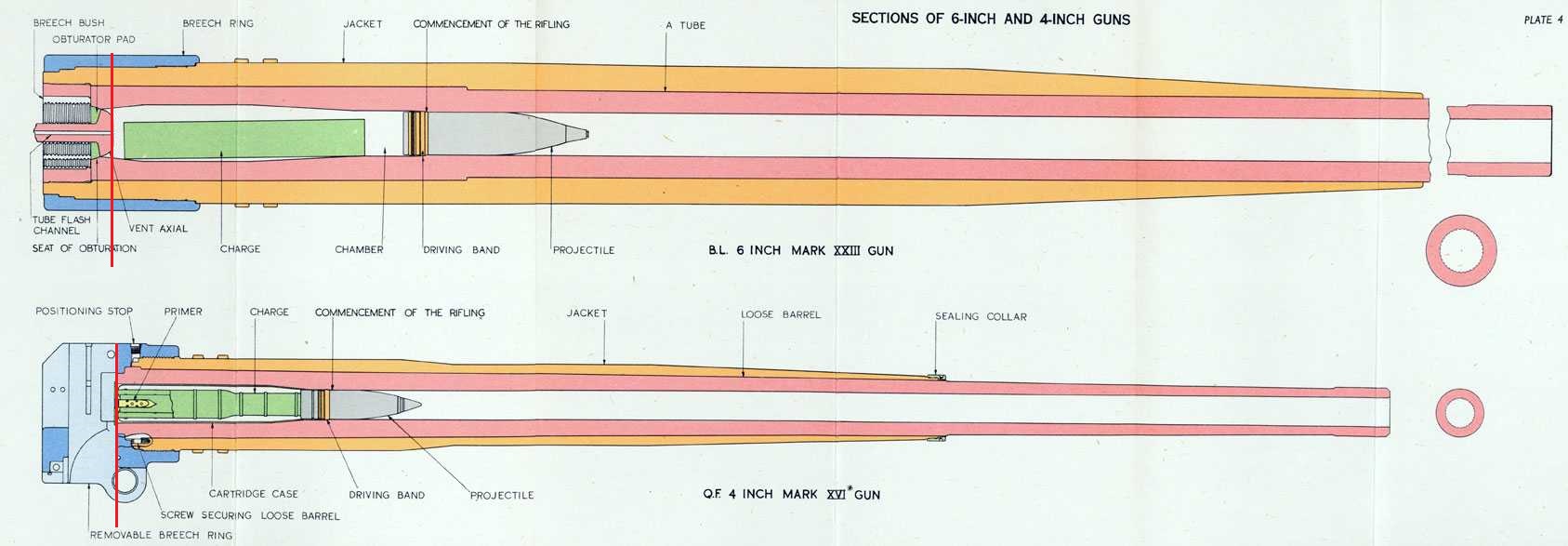

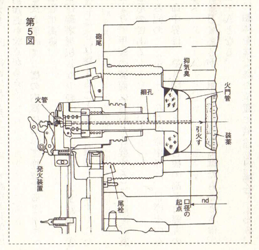

众所周知,德奥系火炮的身管倍经计算方式与其他国家有显著区别,但是网络上长期以来流传着一种错误观点,认为英美系火炮是不计入药室长度,而德奥系火炮是计入药室长度的,这个观点是错误的。
美系火炮的身管倍经都是从炮闩体前端开始计算。
英系(包括在海军方面沿用英国标准的日本、意大利等国在内)火炮,隔螺式炮闩火炮的身管倍经是从炮闩上的蘑菇头前端开始计算的,而滑楔式炮闩火炮则从炮闩体前端开始计算。
上图为隔螺式炮闩火炮,下图为滑楔式炮闩火炮,红线是身管倍经计算起始点。
这张图非常明确的标出了英日系隔螺式炮闩火炮的身管倍经计算起始点——炮闩上的蘑菇头。

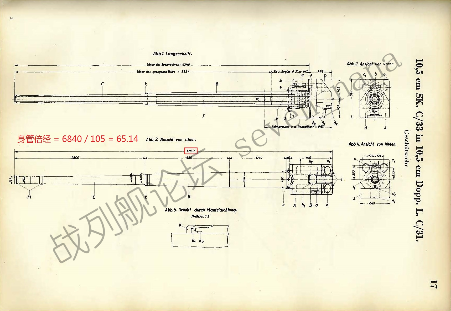

德奥系火炮计算的是整根身管的长度。
举例:10.5cm SK C/33型火炮,身管长度6840mm,身管倍经 = 6840 / 105 = 65.14
从炮闩体前端到炮口的距离是6348mm,因此按照英美标准,其身管倍经 = 6348 / 105 = 60.46

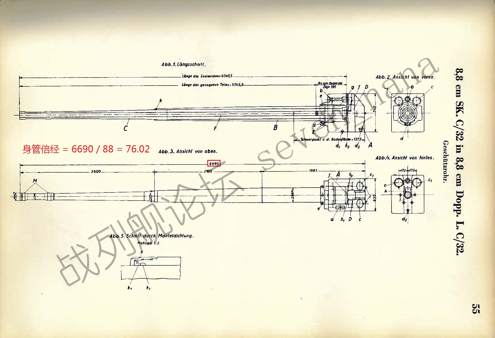

举例:8.8cm SK C/32型火炮,身管长度6840mm,身管倍经 = 6690 / 88 = 76.02
从炮闩体前端到炮口的距离是6340.5mm,因此按照英美标准,其身管倍经 = 6340.5 / 88 = 72.05
无论是英美系还是德奥系,药室部分都是计算在身管倍经中的。

此外,很多人以为德奥系的身管倍经数字减去4,就是英美系的身管倍经数字,这个观点也是错的。
不同的炮,其炮闩体前端到身管最末端的长度与口径之间的比例不一样,所以不同的炮的德奥/英美倍经之间的差异也不一样,不能一概而论,但总体来说差距一般在3-5倍经之间。

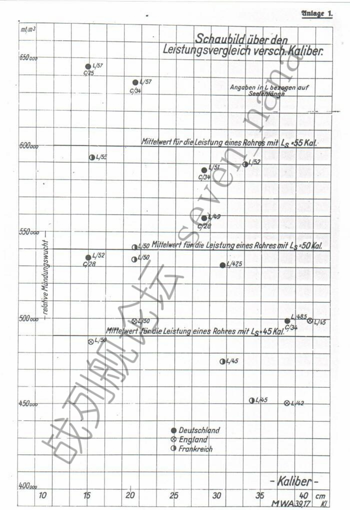

顺便借这个贴,说明一下几种德国海军中大口径火炮的身管倍经。
下图出自Gkdos 100手册,列出了英法德三国的多种海军火炮型号。
每一个坐标点代表一种火炮型号,黑色点为德国火炮,十字白点为英国火炮,半黑半白点为法国火炮。
举例:坐标轴左上方的黑点,文字标示为L/57 C/25,横轴数值为15cm,因此这是15cm SK C/25型火炮,其英美标准身管倍经为57倍。
15cm SK C/25型,德国标准身管倍经为60倍,英美标准身管倍经为57倍。
15cm SK C/28型,德国标准身管倍经为55倍,英美标准身管倍经为52倍。
20.3cm SK C/34型,德国标准身管倍经为60倍,英美标准身管倍经为57倍。
28cm SK C/28型,德国标准身管倍经为52倍,英美标准身管倍经为49倍。
28cm SK C/34型,德国标准身管倍经为54.5倍,英美标准身管倍经为51倍。

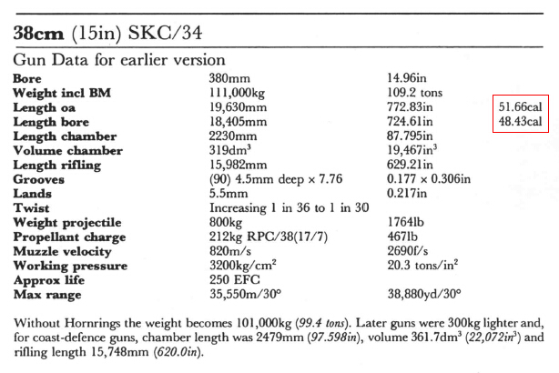

30.5cm SK L/50型,德国标准身管倍经为50倍,英美标准身管倍经为47.5倍。
38cm SK C/34型,德国标准身管倍经为52倍,英美标准身管倍经为48.5倍。
