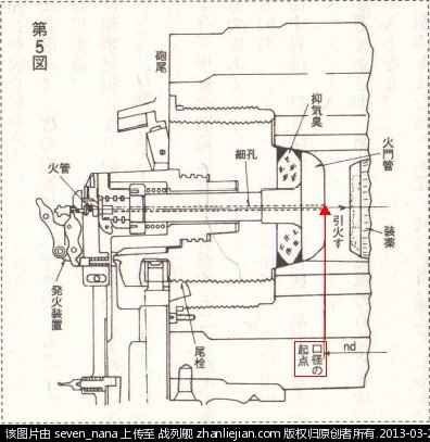

点火失败的处理原则应该都差不多,如果确定是底火未击发,先试着再击发。双重击发式底火可换另一种击发方式,二战一般都已使用电弧击发,如再不成则改用传统的弹簧撞击雷汞。当再击发确定失败,因为底火是通过一个小孔装在炮闩中央的击发室,这时可以打开小孔盖换新底火,再试行击发,直到底火击发为止。
可是如果确定底火已击发,而发射药却未正常起爆(有时可听见小部份燃烧但压力不足以推出弹丸的闷炸声),那就是所有干陆炮舰炮炮手吓尿的时刻。通常要停止此门炮一切动作,撤离不必要人员,留下人员其实也只能再确认状况,然后等炮凉上一两个小时,确定不会有余烬燃烧到发射药,这时再由炮手会同消防及未爆弹药处理人员开启炮闩,移出发射药抛海。处理上膛炮弹最安全简便的方式就是再装填一发射药把它打出去。
参看seven-nana版主火炮定义贴的附图,日文火管即底火,击发火焰通过虚线细孔点燃装药:
