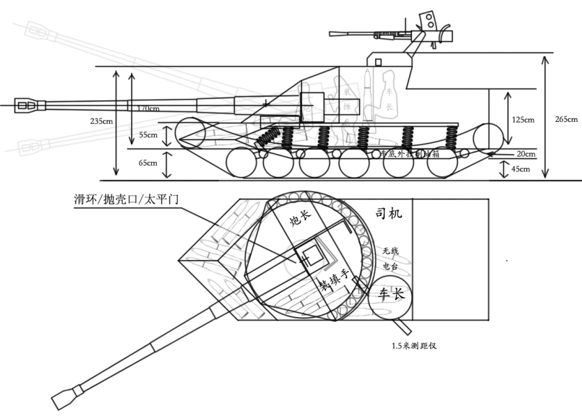

 楼主| 发表于 2014-8-10 21:43 | 显示全部楼层
舰政本部的建筑格局,与别处是不同的。这是一辆按照战舰思想设计建造的战车
轻载吨位:?
基准吨位:34吨
公试吨位:37吨
满载吨位:40吨
悬吊系统:外置弹簧独立悬挂
V12缸风冷柴油机,最大输出412马力
最大航速:21节
越野航速:10节
设计免疫区:左右各30度
主炮:12厘45倍径10年改
          方向射界左右各90度
          高低射界:-10度(多数射界)~+18度
          备蛋40~50发
副炮:25毫米96神炮
机枪:7.7毫米并列机枪
火控设备:1.5米测距仪(原96神炮测距仪,车长使用,远距狙击时使用)
                12厘主炮望远镜式瞄准具一副,人脑若干
                游丝瞄准具(用于25毫米96神炮)
乘员:车长
         炮长
         司机
         装弹兵
         外挂辅兵若干(负责操作96神炮)
横置引擎
外置悬挂(便于维修更换)
后驱动轮设计(相对前驱轮减少履带功率损耗)
炮塔吊篮
炮口制退器
战斗舱和动力舱,分别采用不同防御指标
战斗舱和指挥舱用防爆板隔开,万一出现战斗舱被击穿的情况,车长立即释放泡沫淹没战斗舱淹死炮长和装填手,司机挂上倒档跑路。
 楼主| 发表于 2014-8-10 22:12 | 显示全部楼层
整装弹全重34公斤,弹头重20.3公斤,炮口初速825~830米每秒,射速4~8发每分钟。
10年改坦克炮的原型,10年式高射炮,半自动炮闩,总产量约3000门,1942~1945年产量2320门(一说2152门)
91式穿甲弹
 楼主| 发表于 2014-8-11 09:16 | 显示全部楼层
乘员舒适性的研究
若使用75毫米以上口径的弹药,装填手在向火炮装填时必须直立在炮塔内的一侧,否则,呈坐姿的装填手不可能使射速保持在高要求。
舰本式重战车吊篮地板到炮塔顶板最大高度1.65米,基本满足二战时期日本1.55米人均身高的需要,实乃舰本诚品
驾驶员涨姿势了!以最佳坐姿座在保型油箱上开车,不再蜷缩在车体前部,
成员集中在车体中部,减小急剧前后俯仰的程度,受颠簸影响小,避免乘员晕车,减轻乘员行军疲劳。
总之,这是一辆舒适的战车
临界尺寸
发表于 2014-8-11 10:12 | 显示全部楼层
太扯淡了
发表于 2014-8-11 14:59 | 显示全部楼层
让设计战舰的来搞战车方案
这是跨行业的创举啊
这让日本陆军情何以堪啊
十二年服役纪念章全球架空纪念章
发表于 2014-8-11 15:22 | 显示全部楼层
紫鲸舰队 发表于 2014-8-11 14:59
让设计战舰的来搞战车方案
这是跨行业的创举啊
这让日本陆军情何以堪啊
在44眼中,日本陆军就是一群一无是处的马粪,所以,44大神是万能的
我试过成功,也试过失败,但我从来没有放弃过
九年服役纪念章
发表于 2014-8-11 21:22 | 显示全部楼层
教主全才啊 这都能设计出来 下次可以设计战斗机了。。。
【该账号已被系统回收】
 楼主| 发表于 2014-8-12 04:19 | 显示全部楼层
紫鲸舰队 发表于 2014-8-11 07:59
让设计战舰的来搞战车方案
这是跨行业的创举啊
这让日本陆军情何以堪啊
论起穿甲与抗弹,论起对角度法则的领悟,对免疫区理论的掌握,论起理论学术水平,舰政本部分分钟吊打技术本部,海军完爆陆军马粪
 楼主| 发表于 2014-8-12 04:23 | 显示全部楼层
来来来,看了这本秘笈,你也能成才
http://warstudy.com/theory/modern/weapon_system/01/index.xml
欲练此功,必先自宫
 楼主| 发表于 2014-8-12 04:26 | 显示全部楼层
兔杂发言,一直都是这么没礼貌的吗?
发表于 2014-8-12 08:40 | 显示全部楼层
战舰和坦克基本上是两个领域
藤本玩大炮巨舰是专家
是否玩得转坦克就不好说了
或者把炮塔改成舰桥、动力改成锅炉···········
九年服役纪念章
发表于 2014-8-12 09:43 | 显示全部楼层
34公斤的整装蛋,日本人的小体格,车内的小空间,大丈夫?
俯视图有炮塔,侧视图好像没有,能解释下不?
20公斤的弹头这个初速,连D25T都不如,重型坦克的首上毫无压力.
十二年服役纪念章全球架空纪念章终身荣誉会员
发表于 2014-8-12 15:52 | 显示全部楼层
没有测距仪差评
没有联装炮塔差评
没有桅杆差评
没有外倾装甲差评
没有装甲司令塔差评
没有烟筒差评
没有多炮塔差评
没有信号旗差评
没有高耸入云桅楼差评
没有罗经舰桥差评
没有......
由于藤本喜酒熊白痴被陆军马粪洗脑,已不适合担任高大上的海军设计工作,着发配至海军军官俱乐部扫地。
十一年服役纪念章TIME TRAVELER
发表于 2014-8-12 16:12 | 显示全部楼层
STG44突击步枪 发表于 2014-8-11 09:16
乘员舒适性的研究
若使用75毫米以上口径的弹药,装填手在向火炮装填时必须直立在炮塔内的一侧,否则,呈坐 ...
隔行如隔山,还是想点实际一点的设计吧,这个设计纯属扯淡
 楼主| 发表于 2014-8-12 16:57 | 显示全部楼层
20公斤的 ...
重型坦克不光有首上
毛子二战炮弹就是渣渣,火炮性能完全浪费,APC都没有
来来来,你倒是说说看,扯到哪个蛋了
九年服役纪念章
发表于 2014-8-12 17:22 | 显示全部楼层
STG44突击步枪 发表于 2014-8-12 04:23
来来来,看了这本秘笈,你也能成才
http://warstudy.com/theory/modern/weapon_system/01/index.xm ...
教主你太狠了 现在是海陆兼修 啥时候彻底的海陆空通吃啊
你那本书太复杂了  看了开头我就退散了 我还是老老实实研究舰船布局吧。。。
【该账号已被系统回收】
发表于 2014-8-12 20:58 | 显示全部楼层
来来来,看了这本秘笈,你也能成才
卧槽,这太屌了,必须学习
发表于 2014-8-12 22:23 | 显示全部楼层
驾驶员表示好委屈啊,住惯了大和旅馆不习惯。视野丧心病狂,貌似空间也不太够,膝盖都要斜着放,油门离合换挡布置在哪?
