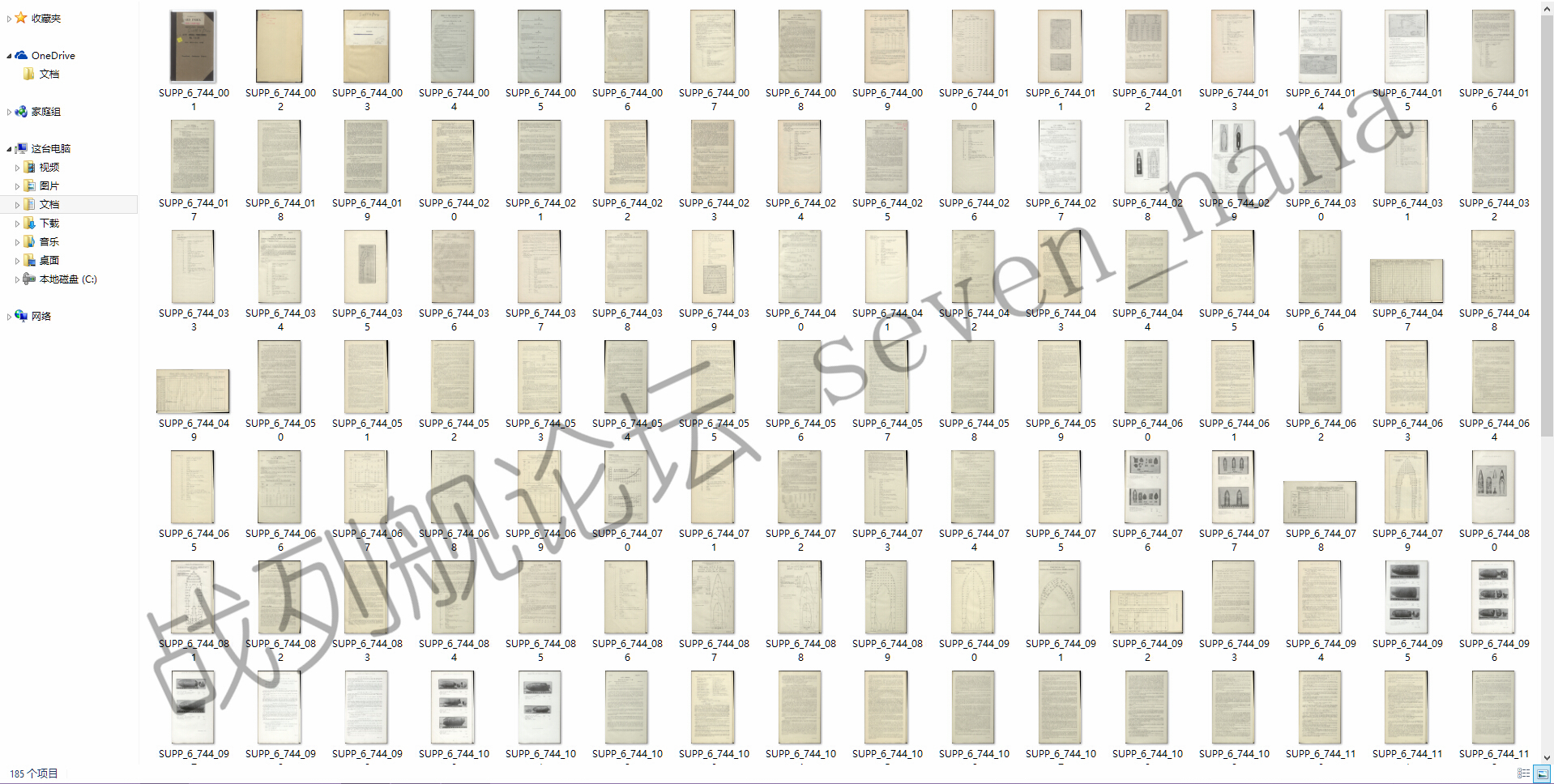

一个勇于自我批评的体系,自然会暴露出一些自身存在的不足;而一个固步自封自欺欺人的体系,却不会暴露出自身存在的问题,难道就因为后者的产品没有暴露出问题,所以就要比前者的产品更优秀吗?
这份档案里有你想要知道的内容
