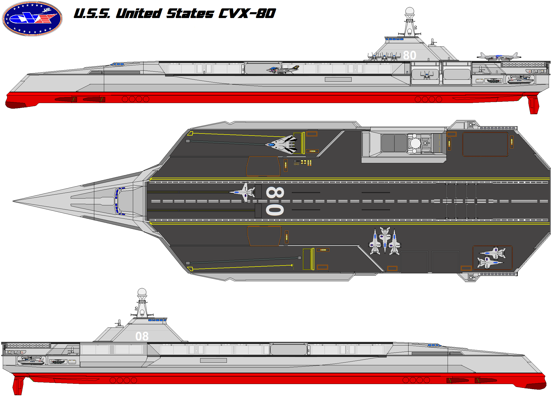

我还以为是太空母舰呢,后来才发现是三体航母。美国人是绝对不会给他们的航母打在那么多重型导弹的。

如果有多船体的航母必然会将飞行甲板连成一片以发挥优势
发表于 2011-2-24 21:42 | 显示全部楼层
我在想它的降落跑道在哪里 上层结构太大
发表于 2011-2-24 23:36 | 显示全部楼层
极其正确!!!
发表于 2011-2-24 23:38 | 显示全部楼层
实际上不存在巨型的双体船或者三体船。
这是因为,船体横向受到的弯矩作用与舰宽成正比,在横截面系数相同的情况下弯曲应力与舰宽的平方成正比。而双体船或者三体船,由于连接处的承力结构上下距离较小,致使横截面系数小。在舰宽较大(巨型舰船必然尺寸更大)的情况下会导致强度不足。

导弹舱我觉得没有必要,另外舰桥也太大了,航母的舰桥用不着,而且也破坏它的隐形设计

克虏伯火炮 发表于 2011-2-24 23:38
实际上不存在巨型的双体船或者三体船。
这是因为,船体横向受到的弯矩作用与舰宽成正比,在横截面系数相同 ...
这就是惯性矩增大导致的截面抗弯模量变化?恐怕硬要做的话只有通过加强中间连接梁T型或工字结构的腹板来实现了,不过重量估计也上去了。
不过通过将船体连接处的厚度增大并进行功能化开发的手法倒是有一定可行性。
