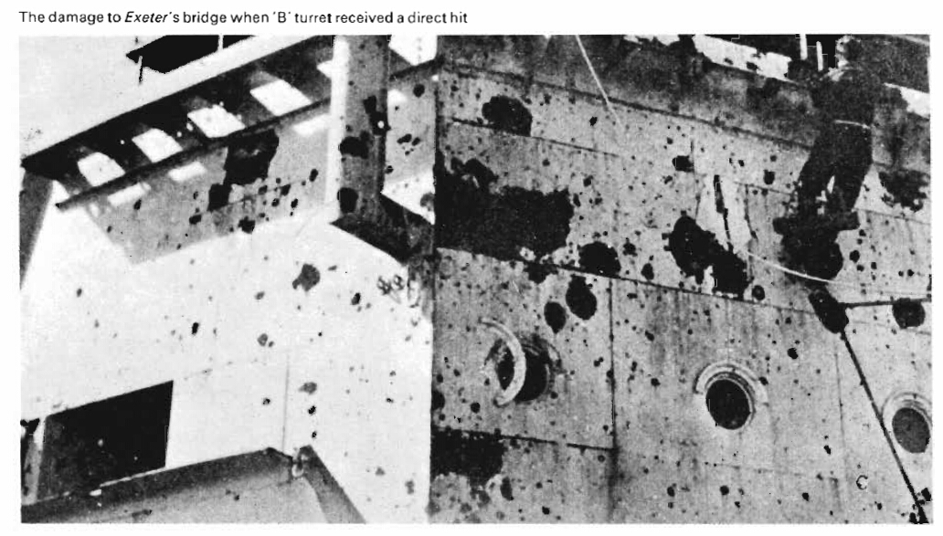

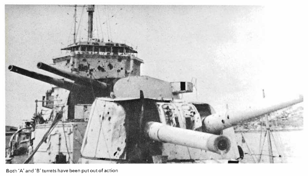

在战斗过程中,埃克塞特号共被击中8次(全都是283mm炮弹),其中造成破坏最大的,是06时24分的一发283mm炮弹,这枚炮弹击中了B炮塔,使该炮塔失去了战斗力,且爆炸产生的弹片横扫舰桥,导致舰桥内部的人员伤亡惨重,舰长被迫移至舰体后部。稍晚些时候,其A炮塔也被德舰炮火被击中并失去了战斗力,此外其指挥仪(Director Control Tower)和火控计算设备(Transmitting)也陆续失效,导致在后续的战斗中,埃克塞特号只剩下1座缺乏中央火控支持的炮塔可用。至07时30分,其Y炮塔也因液压问题而失效了,此时该舰受损严重、主炮火力全失、且难以跟上目标,因此只得在07时40分退出了战斗。
埃克塞特号舰艏的两座炮塔
埃克塞特号的舰桥

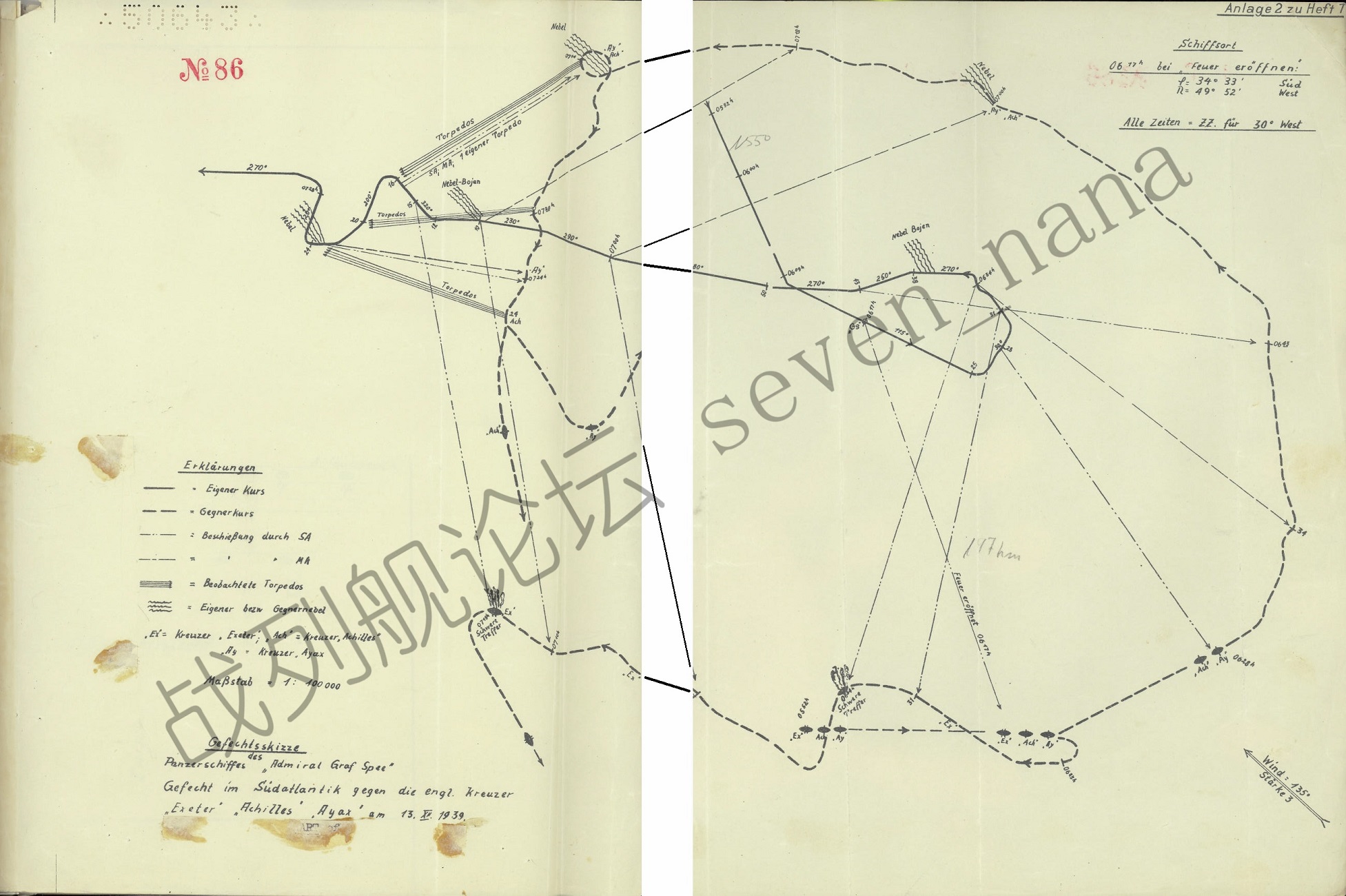

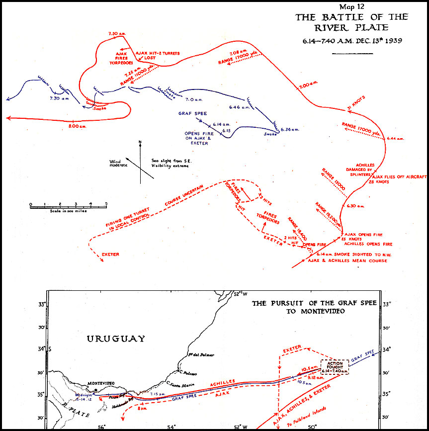

战斗态势图
德国官方档案中记录的态势图:
出自上述官方档案
英国方面记录的态势图:
出自英国海军的官方战史:The War at Sea 1939-45
从态势图中可以看到,双方都做出了大量机动,特别是斯佩伯爵号,在战斗初期做出了180度的调头大转弯,动作幅度可谓相当之大。

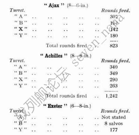

上述官方档案中的记载:
埃阿斯号共发射了823发炮弹,阿基里斯号共发射了1,242发炮弹。

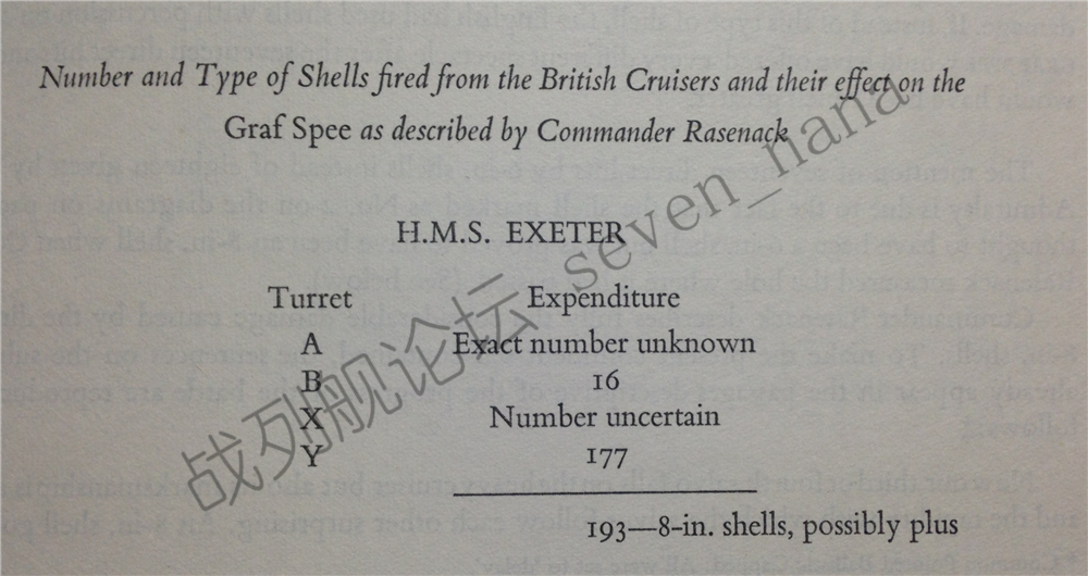

埃克塞特号的情况则比较复杂,其A炮塔的发射记录缺失,B炮塔发射了8轮齐射,Y炮塔则发射了177发炮弹。
其他参考资料中的记载:

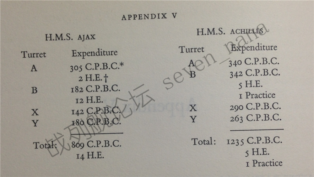

出自The Drama of Graf Spee and the Battle of the Plate
埃克塞特号的A炮塔的发射记录缺失,B炮塔发射了16发炮弹,,Y炮塔则发射了177发炮弹,总计发射了至少193发8英寸炮弹。
埃阿斯号共发射了823发6英寸炮弹(其中809发为半穿甲弹,14发为高爆弹),阿基里斯号共发射了1,241发炮弹(其中1,235发为半穿甲弹,5发为高爆弹,1发为训练弹)。
埃阿斯号和阿基里斯号的备弹量是每炮200发,合计1,600发,因此其弹药消耗量还是相当大的。此外从弹药消耗情况来看,半穿甲弹无疑是英国巡洋舰的主力弹种,从阿基里斯号总共发射了1,235发半穿甲弹来看,其至少占据了总备弹量的75%以上。

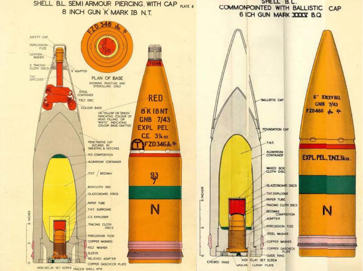

英国海军使用的炮弹
SAP=Semi Armour-Piercing=半穿甲弹(英国8英寸SAP是风帽被帽半穿甲弹),CPBC=Common Pointed with Ballistic Cap=风帽尖头通常弹(英国6英寸CPBC实际就是有风帽但没有被帽的半穿甲弹)。
8英寸SAP(左侧)与6英寸CPBC(右侧)的结构图:

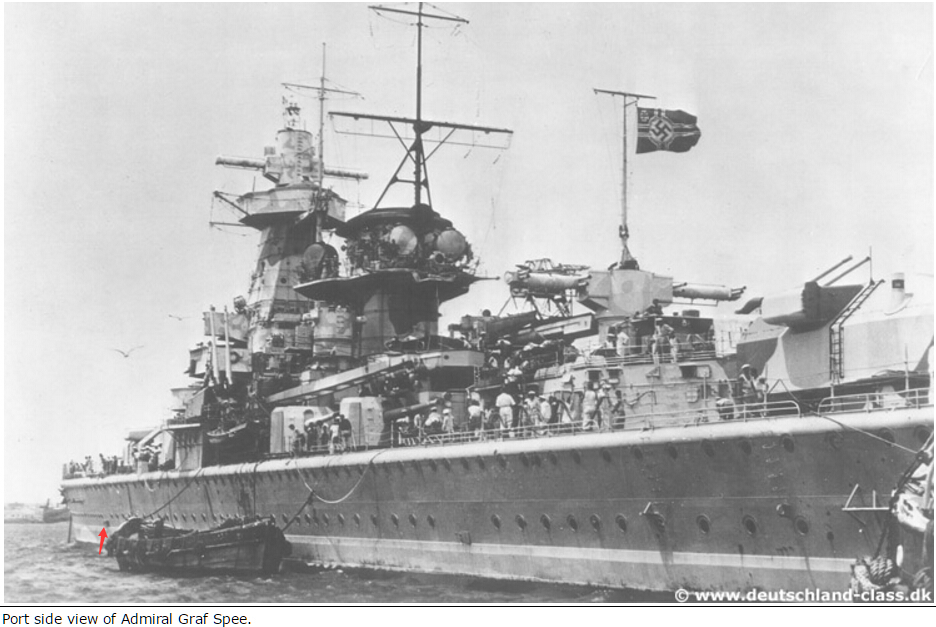

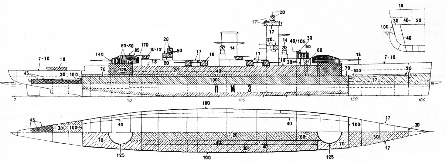

在详谈斯佩伯爵号的战损情况之前,让我们先来看一看其防护设计:
斯佩伯爵号的防护设计颇为特殊,由舷侧装甲带、防雷装甲、防弹片纵舱壁、以及装甲甲板共同构成。
舷侧装甲带采用外置形式,厚度100mm/13度倾斜,长度为118.5米(占水线长度的65.2%)。
防雷装甲位于舷侧装甲带内侧下方,厚度为40mm。
防弹片纵舱壁,在舰体中轴线两侧各有一道,在长度上位于首尾两座主炮塔的炮座之间,在高度上位于装甲甲板至露天甲板之间,厚度为40mm。
装甲甲板的厚度较为复杂,舷侧装甲带与防雷装甲之间为30mm、防雷装甲与防弹片纵舱壁之间为40mm、两道防弹片纵舱壁之间为20mm,弹药库段的装甲甲板厚度则统一为70mm。
从垂直防护的角度上来说,如果炮弹击中舷侧装甲带,由于舷侧装甲带与内置的防雷装甲在弹道路径上是重叠的,因此这两者会共同参与防护;而如果炮弹击中了舷侧装甲带以下的区域,则会由防雷装甲负责防护。
从水平防护的角度上来说,如果炮弹落点位于舷侧装甲带与防雷装甲之间,那么装甲甲板(30mm)和防雷装甲会共同参与防护;如果炮弹落点位于防雷装甲与防弹片纵舱壁之间,则会由装甲甲板(40mm)负责防护,而若炮弹落点在防弹片纵舱壁上,那么防弹片纵舱壁会与其内侧的装甲甲板(20mm)共同参与防护。

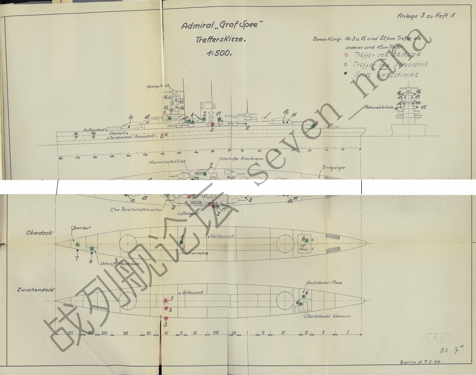

德国官方档案中的战损示意图:
共20发命中弹,其中3号与15号是8英寸炮弹,其余都是6英寸炮弹。红圈代表左舷方向的命中弹,绿圈代表右舷方向的命中弹。
图中下方标出了该舰的区段划分,从舰艉至舰艏,一共分为16个区段。

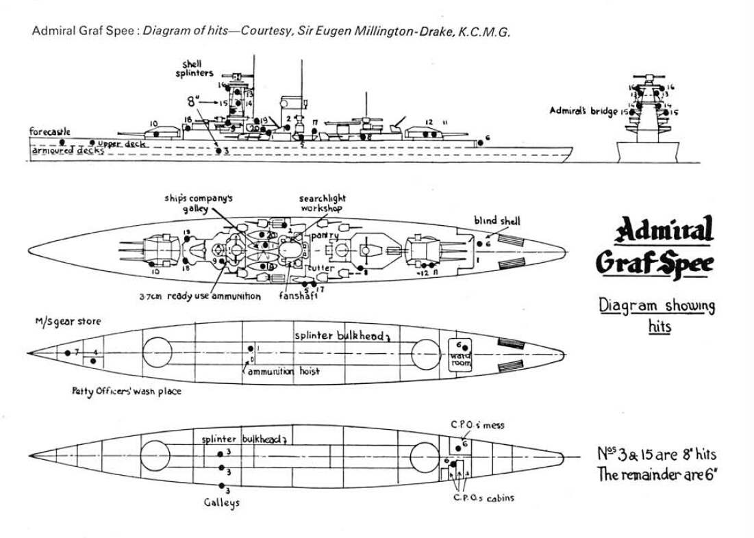

英国人根据德国官方档案复刻的战损示意图:
此图是英国海军部根据收缴的德国档案中的内容复刻而来,通过The Drama of Graf Spee and the Battle of the Plate得以公开面世。

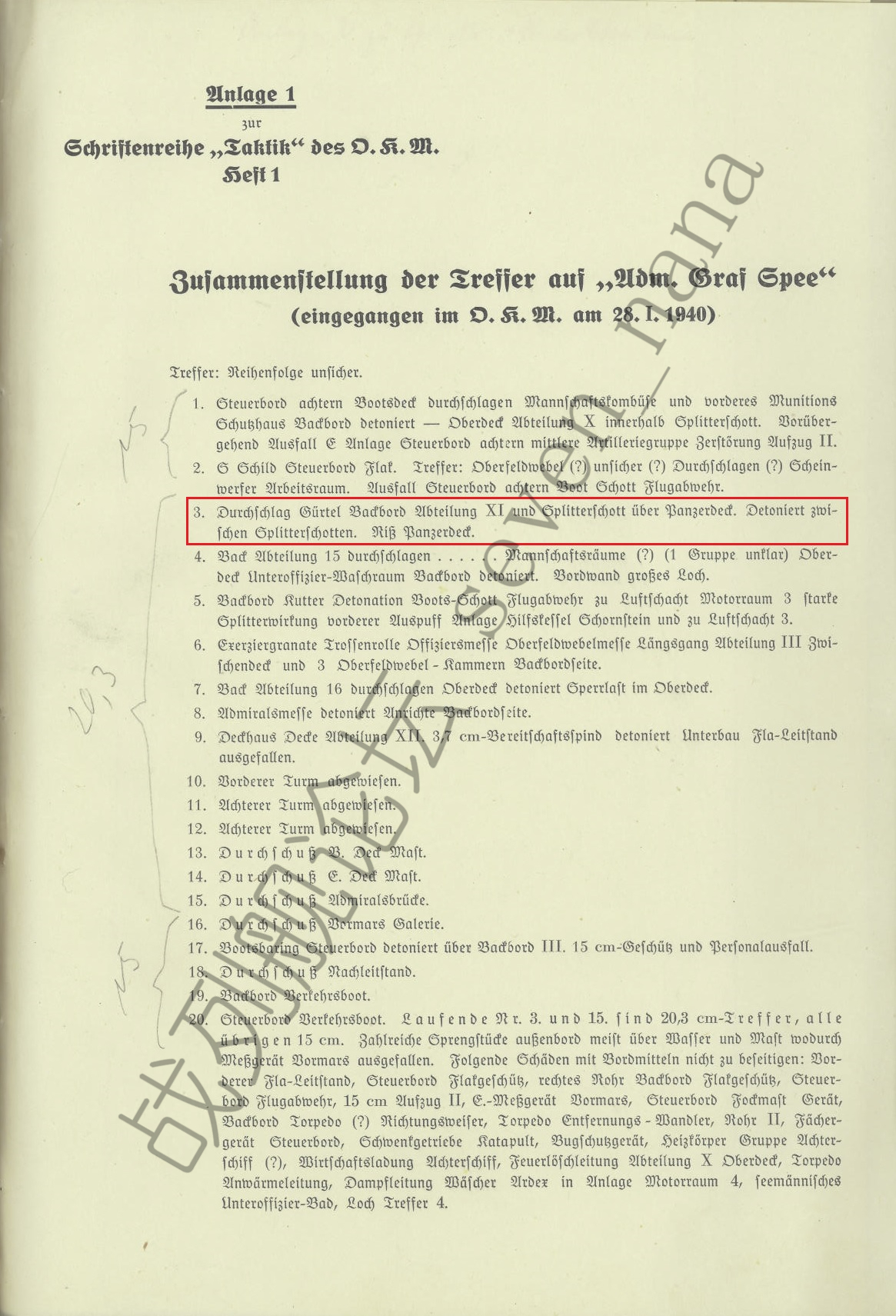

德国官方档案中的战损情况描述:
在总计20发炮弹中,只有5发炮弹对甲板以下的区域造成了损害,其余全都打在了甲板以上的区域。对甲板以下的区域造成了损害的5发炮弹中,有4发是6英寸炮弹,1发是8英寸炮弹。
比较喜感的是,那4发6英寸炮弹中,有1发打中了厕所(4号炮弹),另一发则打中了食堂(6号炮弹)。
那发8英寸炮弹的破坏效果则非常值得一提,让我们来看看德国官方档案中的描述(上图中红框部分):
DurchSchlag Gürtel backbord Abteilung XI und splitterschott über panzerdeck. Detoniert zwischen splitterschotten. Riß panzerdeck.
翻译:炮弹穿过第XI区段的DurchSchlag Gürtel(我不清楚这是什么东西,Gürtel对应英文中的Belt,或许是装甲带?)及装甲甲板上方的防弹片纵舱壁,在两道防弹片纵舱壁之间爆炸,并撕裂了装甲甲板。
由于德国官方档案是用哥特体写成的,看起来实在费劲,因此本文中只给出3号炮弹的翻译。其余部分,若是读者看得懂德文,也认得这份档案中使用的哥特字体,可自行阅读。
German Capital Ships of World War II中的的战损情况描述:
M. J. Whitley在其著作中,也就斯佩伯爵号的战损情况做出了详细描述,且与德国官方档案中描述的顺序一致,想必是结合德国官方档案盒其他资料一并整理而来的,下面给出全部翻译(对应原书P.100 & 101的内容,照片就不拍了,想看原文自己买书,支持正版)。
1号炮弹(6英寸):击穿一些上层结构和露天甲板后,于防弹片纵舱壁内爆炸,击毁了2号弹药提升井(15cm炮的)、切断了前部15cm炮的电源供应,并对烟囱及次要的蒸汽管道造成了一定破坏。
2号炮弹(6英寸):击穿了右舷10.5cm高炮的防盾以及一些上层结构后爆炸,摧毁了这座10.5cm高炮及其供弹系统。
3号炮弹(8英寸):从装甲甲板的上方,以大约90度的入射角度击穿了舷侧装甲,继续击穿了防弹片纵舱壁,随后在装甲甲板上方爆炸。这发炮弹摧毁了不少储物空间和设备,在4号引擎室正上方的装甲甲板上造成了25cm的凹痕。炮弹命中后引发的火灾、烟雾、进水、以及灭火时产生的气体充斥着这一区域,此外海水还沿着裂缝漏进了引擎室。
注释:尽管包括Whitely在内的不少人声称这发炮弹击穿了主装甲带,但从德国官方档案上所标出的中弹位置,以及事后拍摄的照片(下面两张照片中红色箭头所指的部分即为命中点)来,似乎这发炮弹实际上是擦着装甲带的上沿、亦或者是在装甲带的上沿打出了一个缺口,随后钻入船体的。
结合以上情况来,从横剖图上看,这发炮弹的入射弹道应该是这样的:
是不是感到很奇怪?怎么会有这样的入射弹道?或许这发炮弹是在斯佩伯爵号即将完成180度大转弯时击中该舰的吧(此时该舰左舷面对着埃克塞特号,船体由于大角度转向的缘故向右侧大幅倾斜,使得炮弹与船体侧面之间的法夹角接近90度)。
4号炮弹(6英寸):穿入船体后在厕所内爆炸。
5号炮弹(6英寸):击中了小艇和右舷10.5cm高炮的弹药提升井,在3号引擎室的通风管道上爆炸。
6号炮弹(6英寸):这发炮弹就是阿基里斯号打出的那发训练弹,在穿过数个舱室后留在了舰内。
7号炮弹(6英寸):仅造成轻微破坏。
8号炮弹(6英寸):仅造成轻微破坏。
9号炮弹(6英寸):打穿了3.7cm备用弹药库后,在前部高炮指挥仪的底座上爆炸,摧毁了这座指挥仪、击毁了右舷3.7cm高炮并杀伤了其操作人员。
10号炮弹(6英寸):击中主炮塔,发生跳弹,未造成实质性破坏。
11号炮弹(6英寸):击中主炮塔,发生跳弹,未造成实质性破坏。
12号炮弹(6英寸):击中主炮塔,发生跳弹,未造成实质性破坏。
13号炮弹(6英寸):击中舰桥,对线缆造成了破坏。
14号炮弹(6英寸):击中舰桥,对线缆造成了破坏。
15号炮弹(8英寸):击中舰桥,但在并未爆炸的情况下飞了出去。
16号炮弹(6英寸):击中舰桥顶部。
17号炮弹(6英寸):在左舷3号15cm火炮附近爆炸,击毁了这门火炮并杀伤了其操作人员。
18号炮弹(6英寸):击中了夜战舰桥,但在并未爆炸的情况下飞了出去。
19号炮弹(6英寸):未造成实质性破坏。
20号炮弹(6英寸):未造成实质性破坏。

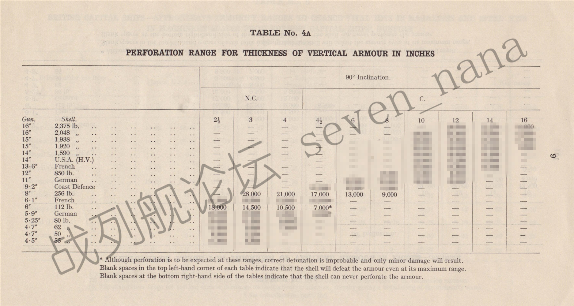

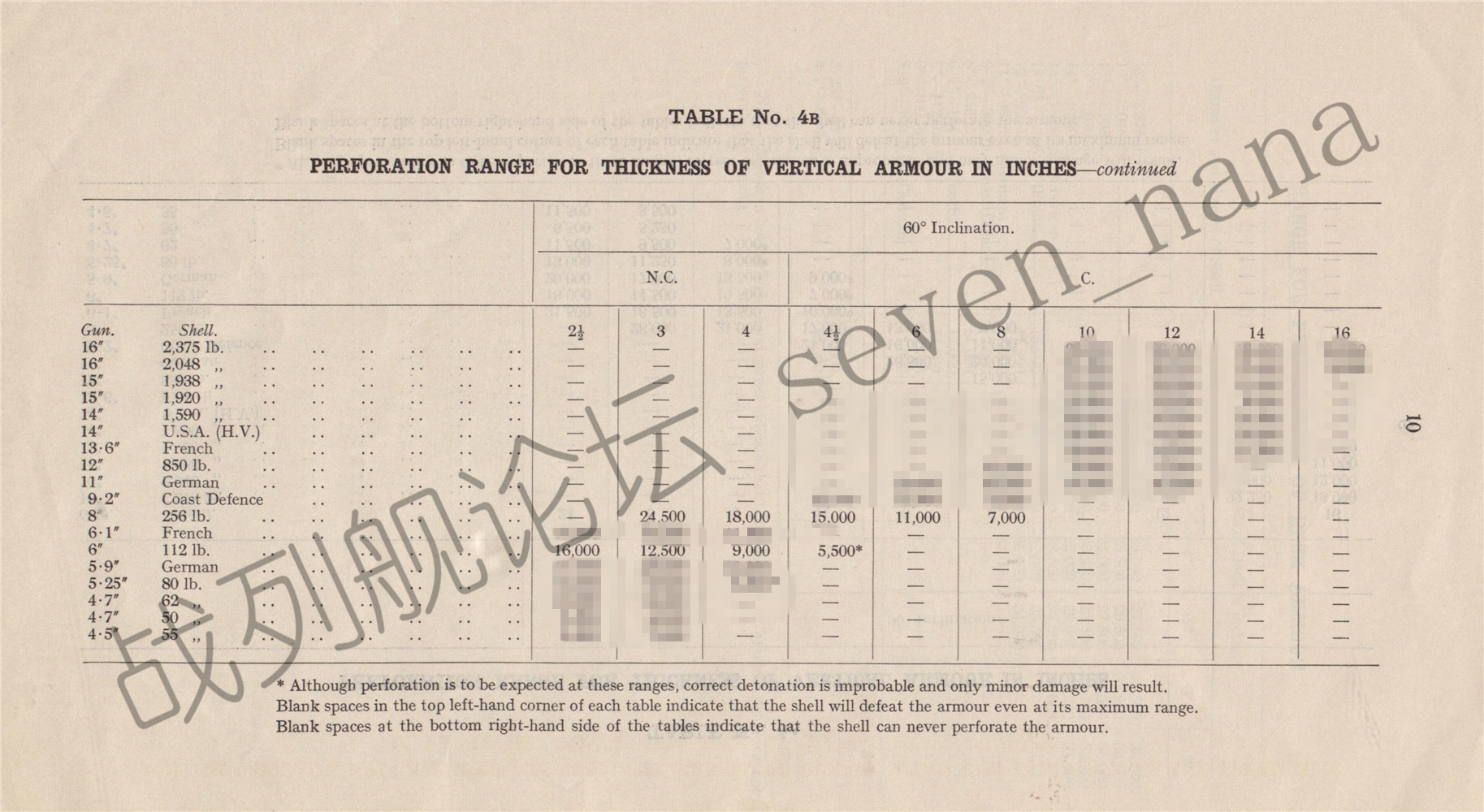

8英寸及6英寸火炮的穿甲能力
如果,我是说如果,能有更多的炮弹打进斯佩伯爵号的核心区域,那么显然会对其造成更大的伤害。但是若想打进核心区域,是需要击穿装甲的,那么英国的8英寸和6英寸火炮,是否具备足够的穿甲能力呢?
英国8英寸及6英寸火炮,穿透某种厚度的垂直装甲的最大距离(90度航向角)
备注:1、数值旁标有星号的情况,指的是尽管在该距离上炮弹预计能够穿透装甲,但无法有效起爆,只能造成轻微破坏。2、表格中左上角部分的横杠,指的是炮弹能够在任意距离上穿透此等厚度的装甲。3、表格中右下角部分的横杠,指的是炮弹在任何条件下都无法穿透此等厚度的装甲。
弹径/弹重
垂直装甲厚度
均质装甲
渗碳硬化装甲
2.5英寸3英寸4英寸4.5英寸6英寸8英寸10英寸
8英寸/256磅-28,000码21,000码17,000码13,000码9,000码-
6英寸/112磅18,000码14,500码10,500码7,000码*---
英国8英寸及6英寸火炮,穿透某种厚度的垂直垂直装甲的最大距离(60度航向角)
弹径/弹重
垂直装甲厚度
均质装甲
渗碳硬化装甲
8英寸/256磅-24,500码18,000码15,000码11,000码7,000码-
6英寸/112磅16,000码12,500码9,000码5,500码*---

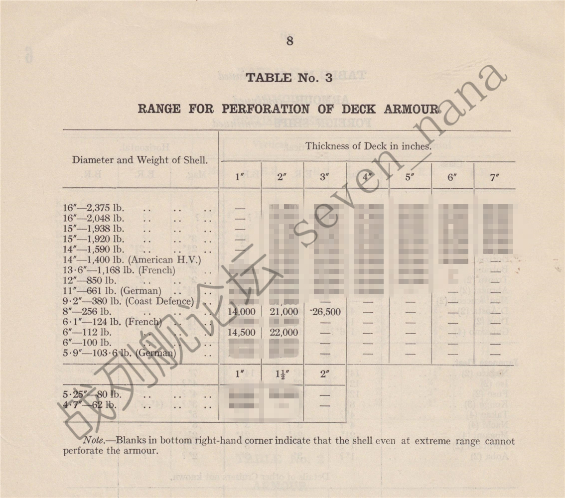

英国8英寸及6英寸火炮,穿透某种厚度的垂直水平装甲的最小距离
备注:表格中右下角部分的横杠,指的是即便在极限距离上,此种炮弹亦无法穿透此等厚度的装甲。
弹径/弹重
水平装甲厚度
1英寸2英寸3英寸4英寸
8英寸/256磅14,00021,00026,500-
6英寸/112磅14,50022,000--
我们可以看到,这两种火炮在水平穿甲能力上没有太大的差别,然而在垂直穿甲能力上的差异则非常之大,基本达到了相差一倍的程度(90度航向角下,8英寸炮可在13,000码距离上击穿6英寸厚的渗碳硬化装甲,而6英寸炮在稍远一些的14,500码距离上只能击穿3英寸厚的均质装甲;60度航向角下,8英寸炮可在11,000码距离上击穿6英寸厚的渗碳硬化装甲,而6英寸炮在稍远一些的12,500码距离上只能击穿3英寸厚的均质装甲)。

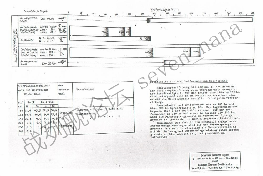

在威力上,6英寸炮弹已经被8英寸炮弹彻底地比下去,完全抬不起头了。那么凭借着射速略高一些的优势,是不是有可能在命中数上做得更好一些呢?

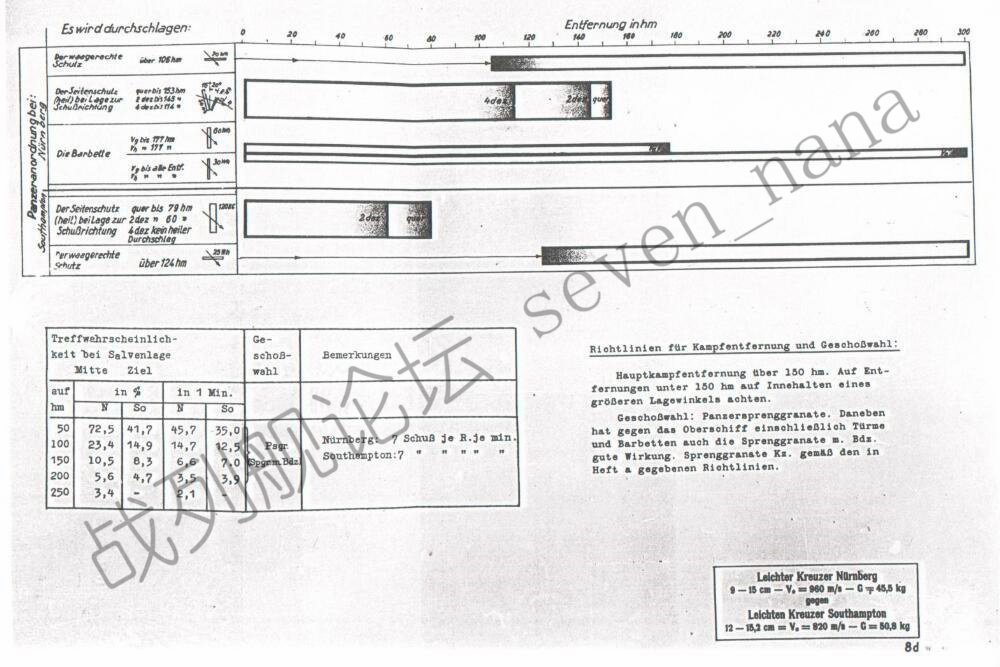

我手头并没有英美两国的关于8英寸炮和6英寸炮的命中率等方面的研究资料,倒是有一份德国海军的相关资料,不妨拿来作为参考。
以下这两张图,均出自德国海军下发给军舰指挥官的战斗指南,每张图的上半部分是对敌我双方免疫区的估算,左下部分是对敌我双方命中率及每分钟命中数的估算,右下部分是对战斗距离及弹种选择的建议。
其中的命中率是基于半数必中界、危险界等参数计算的(默认MPI与目标重合),而每分钟命中数则是火炮数 × 每门火炮射速 × 命中率。
具体的计算方法,详见此贴:德国海军的炮术数据
需要说明的是,这些文件中的命中率计算,是基于非常理想的条件下得到的计算结果(默认MPI与目标重合的,而实战中MPI与目标几乎不可能重合;不考虑双方的机动,而实战中双方舰艇都在不断运动,距离和角度都在不断变化。。。等等),因此这份文件中算出的命中率是严重偏高的,绝不能拿来与实战命中率进行比较。
纽伦堡射击南安普顿:
纽伦堡的射速按照7发/分计算
距离命中率每分钟命中数
5km72.5%45.7
10km23.4%14.7
15km10.5%6.6
20km5.6%3.5
25km3.4%2.1

距离命中率每分钟命中数
5km72.5%60.9
10km23.4%19.7
15km10.5%8.8
20km5.6%4.7
25km3.4%2.9
可以看到,6英寸炮在命中率方面是毫无优势的;至于在每分钟命中数上,如果拿12门15cm炮与8门20.3cm炮比较的话,在近距离上是有较大优势的,但距离变远后优势逐渐缩小。
需要说明的是,由于这些计算并未考虑许多实战中可能存在的因素(例如校射的结果与输入火控系统的修参数正等),因此对8英寸炮是有些不利的:实战中,由于8英寸炮弹的水柱更大,更容易观测到,对于校射的准确性是有所助益的,因而在水柱观测相对较为困难的中远距离上,6英寸炮与8英寸炮之间的命中率差距还可能会进一步拉大。
此外还有两点需要说明的是:1、上述计算中,15cm火炮是按7发/分的射速计算的,20.3m火炮是按4发/分的射速计算的,15cm火炮的射速占较大优势,然而实战中未必能打出这样的射速差距;2、德国15cm SK C/25在远距离上的弹道较为弯曲,危险界较小,在命中率计算上较为吃亏,而20.3cm SK C/34的弹道则非常平直,危险界较大,在命中率计算上较占便宜;以上两个因素,大致可以互相抵消,对结论的公正性并未造成太大的影响。
考虑到8英寸火炮的弹道普遍更为平直,因而危险界更大,更容易击中目标;且由于其水柱更大,在落点观测及后续的修正上也是占据优势的;总体来看,实战中8英寸火炮应是能打出更高的命中率的。至于6英寸火炮是否能凭借火炮数量和射速上的优势,在每分钟命中数上扳回一城,那就要看具体情况是否容许其发挥射速上的优势、以及炮术官及其火控系统是否有足够的能力支持其在提高射速的同时保持命中率不变了。
总结
由于6英寸火炮的垂直穿甲能力较差,需要拉近距离才有希望击穿对方装甲,且由于其火炮数量和射速上存在一定优势,在近距离上能获得更高的每分钟命中数,因此近距离狗斗会是比较适合6英寸舰的选择。然而能不能形成近距离狗斗,不仅取决于已方的意愿,还要看对双方的意愿:为了避免遭到雷击而刻意保持距离的做法并不罕见;在距离不够近的情况下,6英寸炮打不穿对方的装甲,洗甲板又未必能有什么效果(参考斯佩伯爵号的情形),实在是很尴尬的。
以喜闻乐见的希佩尔vs利根为例:如果是原版的希佩尔,大约在20km左右的距离上就能击穿利根的动力舱段舷侧防护,至14km左右的距离时则能击穿利根的弹药库段舷侧防护;然而若是换成12门15cm炮版的希佩尔,那得熬到9km左右的距离才能击穿利根的动力舱段舷侧防护,至6km左右的距离才能击穿利根的弹药库段舷侧防护,简直悲剧。
利根至少还存在炮塔炮座缺乏防护的问题,若是换成炮塔炮座都非常硬的巴尔地摩会怎样呢?如果是原版的希佩尔,大约在17km左右的距离上就能击穿巴尔地摩的舷侧防护;然而若是换成12门15cm炮版的希佩尔,那得熬到5km左右(基本不可能达成)的距离才能击穿巴尔地摩的舷侧防护,除了有可能能让对方进点水外,基本什么都不要想了,纯属被吊打的份。
再换成德国海军的老朋友爱丁堡级,又会如何?如果是原版的希佩尔,大约在22km左右的距离上就能击穿爱丁堡级的舷侧防护;然而若是换成12门15cm炮版的希佩尔,那得熬到9km左右的距离才能击穿爱丁堡级的舷侧防护。也就是英国佬的装甲薄,而且还是垂直布置的,才让15cm炮看到了些许希望。然而爱丁堡的防护,在重防护型巡洋舰中只能算偏低的,且这只是90度航向角下的数据,因此实战中的可击穿距离,很可能还得进一步压缩。
在对抗重防护型巡洋舰时,由于6英寸火炮在威力上的巨大劣势,无论如何都是难以与8英寸火炮相媲美的;即便是在对抗轻防护型巡洋舰时,考虑到单发炮弹毁伤能力上的差异,6英寸火炮也不会胜过8英寸火炮。
在对抗驱逐舰时,6英寸确实能充分发挥相同吨位下火炮数量更大(一般来说相比8英寸能增加50%),且射速也相对较高一些的优势;然而5英寸火炮也足以对抗驱逐舰,同等吨位下火炮数量更大(一般来说相比6英寸能增加50%),射速优势明显(5英寸与6英寸的射速通常能相差一倍),在投射量即是正义的反驱逐舰作战中优势更大。

发表于 2016-4-17 01:06 | 显示全部楼层
pocket battleship deutscheland class一书的斯佩部分提到了2发8寸毁坏了装甲甲板以下的非脆弱区域,毁掉了供油和淡化设备;而6寸炮弹毁伤微乎其微(minors)
另外Dreyer提到的目前的实验表明,设计良好的敌方轻巡洋舰不会被6寸炮弹阻止,就是8寸安生立命的根本
如果以保护航线为目的,瘫痪袭击者就是护航巡洋舰最大的责任和使命了

 楼主| 发表于 2016-4-17 09:12 | 显示全部楼层
akagizuo 发表于 2016-4-17 01:06
pocket battleship deutscheland class一书的斯佩部分提到了2发8寸毁坏了装甲甲板以下的非脆弱区域,毁掉了 ...
Whitely对20发炮弹造成的受损情况的记录,跟德国档案是对应的,我觉得比较可信。Koop/Schmolke的书里只是寥寥一笔带过,也没提出处,还是存疑。
可以确定的是6寸炮造成的破坏确实微乎其微,除了1门副炮被彻底摧毁外,其余受损的副炮都修复了。上层建筑受到的损伤也并不致命,舰桥顶部的测距仪虽然在战斗中被弹片所伤,但斯佩伯爵在战斗后期依然能依靠后部的测距仪继续打出精准的炮火。

在水平穿深上,常常会出现一种反常现象。即在某些特殊情况下,在小口径炮的极限射程附近,未达到极限射程的大口径炮的水平穿深反而会不如小口径炮。
垂直穿深
射程(码)
8寸低速超重弹
8寸高速普通弹
6寸低速超重弹
0
413mm
407mm
296mm
2000
381mm
371mm
263mm
4000
349mm
336mm
231mm
6000
318mm
302mm
200mm
8000
288mm
302mm
172mm
10000
260mm
239mm
146mm
12000
232mm
210mm
124mm
14000
207mm
183mm
106mm
16000
185mm
160mm
93mm
18000
165mm
140mm
83mm
20000
147mm
124mm
75mm
22000
133mm
110mm
67mm
24000
120mm
100mm
60mm
26000
109mm
90mm
50mm
28000
98mm
82mm
30000
85mm
74mm
32000
65mm
水平穿深
射程(码)
8寸低速超重弹
8寸高速普通弹
6寸低速超重弹
0
2000
2mm
1mm
1mm
4000
6mm
4mm
5mm
6000
11mm
8mm
8mm
8000
17mm
8mm
13mm
10000
23mm
17mm
17mm
12000
29mm
22mm
22mm
14000
35mm
28mm
28mm
16000
42mm
33mm
34mm
18000
50mm
39mm
42mm
20000
58mm
46mm
51mm
22000
68mm
54mm
61mm
24000
80mm
63mm
73mm
26000
93mm
73mm
92mm
28000
109mm
85mm
30000
132mm
99mm
32000
118mm
从上表可以看到,比垂直穿深,6寸炮根本没戏。只有在水平穿深上,才和8寸超重蛋相差不大。
那么远程攻顶,就是针对一些只重视垂直防护不重视水平防护的设计不良条约重巡洋舰,6寸炮唯一制胜机会。
而远战,需要增大投射量确保必要的命中,击穿水平装甲进入要害区域的炮弹,更能摧毁轮机或者弹药库
超过15000码,击中水平装甲的概率将超过击中垂直装甲的概率。
免疫区只考察垂直或水平任一装甲被击穿的情况,而火炮最理想的状态就是击穿概率最大,即既可以击穿水平装甲,也能击穿垂直装甲。
所以高初速炮,在将击穿垂直装甲的距离外推的同时,水平装甲被击穿的距离也拉远了,考虑到远程上炮弹击中水平装甲的概率远大于击中垂直装甲,这个交换很蠢
所以考虑到火控系统的命中率,应尽可能将击穿水平装甲距离的下界拉近。所以假定敌人在决定性射程外不能取得命中,这个决定性射程就可以确定初速了。超重蛋是必要的,而日本英国之类的高初速带来的高射程根本是攀错科技树,会导致在命中率较高的决定性射程上水平穿深不足。
