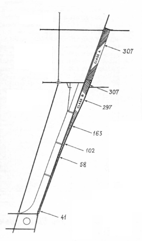

衣阿华级的装甲防护设计图
众所周知,衣阿华级的垂直防护设计,是由水线附近的Class A装甲带与延伸至舰底的Class B装甲带共同构成的。而那位版主认为,由于Class A装甲带的高度较小,且属于内置设计,因此击中水线下方船壳的炮弹(即入水相对较浅的水中弹),很有可能会击中这块Class A装甲带下方的Class B区域。而若是换做其他战列舰,则入水位置相同的炮弹会击中的将是主装甲带的下段。

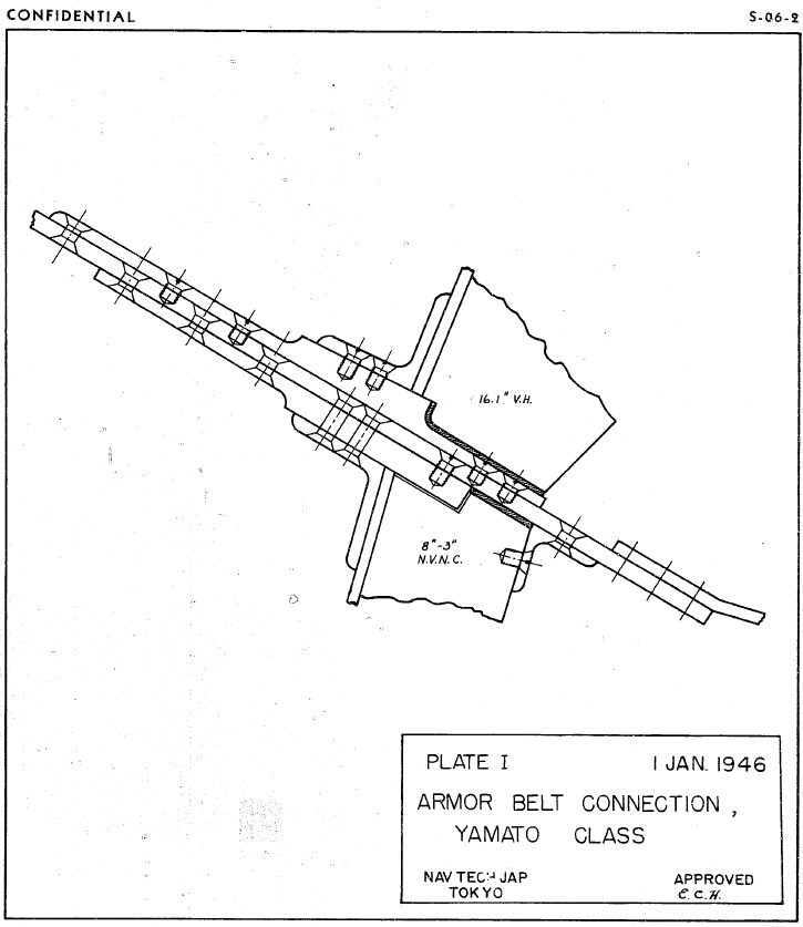

另一种常见的观点是,衣阿华/南达科他的这种延伸至舰底的装甲带设计与大和类似,会不会存在大和那样的防雷缺陷呢?
大和级的装甲带安装方式
我们可以清楚的看到,大和级的主装甲带与水下装甲带,都是固定在背板上的,两道装甲带之间并未产生直接的刚性连接。

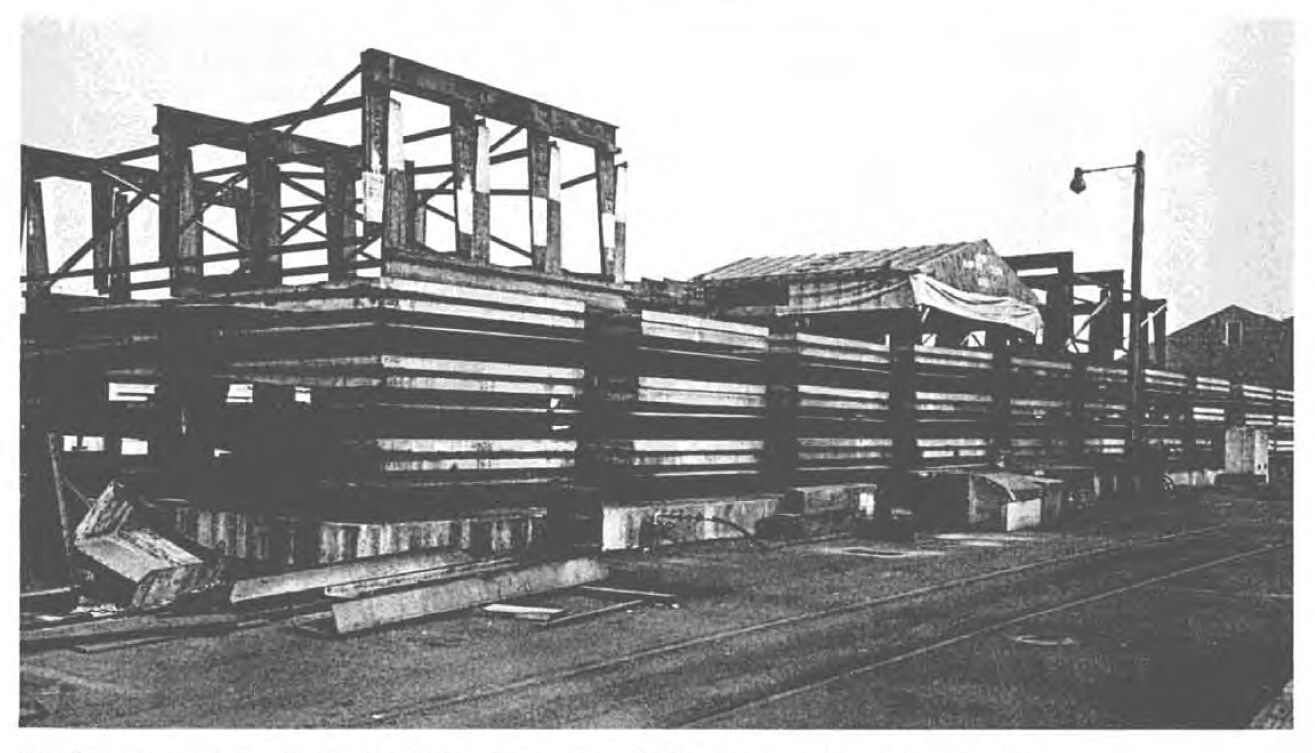

衣阿华级的水下装甲板
这是为衣阿华级的5号及6号舰生产的水下装甲板,从照片中可以明显看出,这些装甲板的上方(预定与主装甲带结合的部位)与侧面(两块装甲板互相结合的部位)都开有凹槽,显然是通过嵌入卡榫的方式进行刚性连接的。大和级的阿喀琉斯之踵——装甲带结合部位强度不足,从而导致水下装甲带在中雷后挤压并破坏舰体内部水密结构的问题,在衣阿华级上恐怕是不会发生的。

至于SD防雷设计问题,美国人早已承认其结构缺陷,文献具在,更不是可以这样反驳的。北卡级的弹药库厚板位于TDS五层系统之后,爆炸能量已经得到TDS充分吸收,这与SD类设计中前置吸能措施不足,前深度不足、靠硬板形变吸能的情况根本不一样。而美国人的补救措施是将空仓灌燃油吸能,足以证明他们自己对此缺陷的认识。所以这种说法是立不住脚的。
更有趣的是,美国人恰恰自己否定了你认为有效的上下装甲榫接设计。在修改TDS、防雷效能极大提高的伊利诺伊和肯塔基号上,上下装甲板之间的连接方式被改为类似大和级的铆接到中部垫板上,而且有照片为证。这也是我们对后两艘衣阿华级TDS改进唯一所知的信息。

大尺度厚度渐变硬化的装甲难以加工?你是没脑子还是没常识?
你要是觉得美国人没能力把307到100多那段做成Class A,那说明你没脑子,北卡的主装就是从305削薄到152,说明美国人完全有能力制造厚度渐变的渗碳硬化甲。
你要是指望美国人把从307削薄到41的那块Class B全做成Class A,那说明你根本没常识,渗碳硬化甲是有最小厚度限制的,一般情况下最薄的也就是80-100mm。此外考虑到表面硬化装甲韧性不佳的特性,也没有哪个傻瓜设计师会用表面硬化甲做防雷装甲。

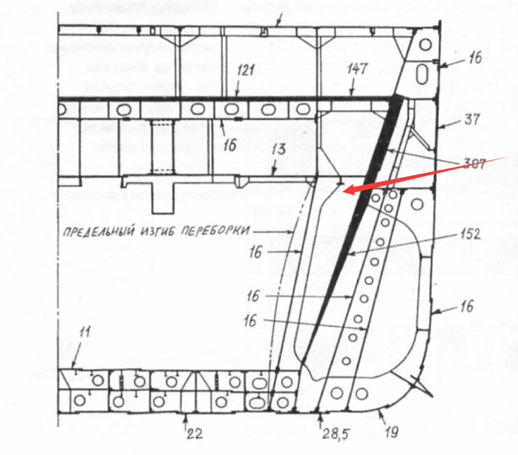

哈哈哈,你少跟我玩这套。SD和Iowa主装延伸兼做TDS防雷甲,而不是NC那种主装后另外布置防雷甲,因此为保障水下防雷能力,只能采用厚度渐变的CB,而不可能采用CA。这又是一个显而易见的事实,只是你气急败坏气昏了脑子,连这种蠢话都说得出来。

2)你也知道8寸板嗑不碎炮弹啊?那你怎么不看看其他战列舰的主装下段延伸段是多厚?北卡是12寸到6寸,明白?其他设计因为是一道主装所以没有把底下那段削薄的换成均质甲,衣阿华有这条件,干嘛不换?
3)美国人要是真觉得307到100多那段削薄的部分用Class A好,完全可以做一块像北卡那样的下段削薄的主装,把Class A和Class B的连接处下移一些,反正攻击战列舰的鱼雷定深一般都至少4米,连接处别超过水线下3米就行。
