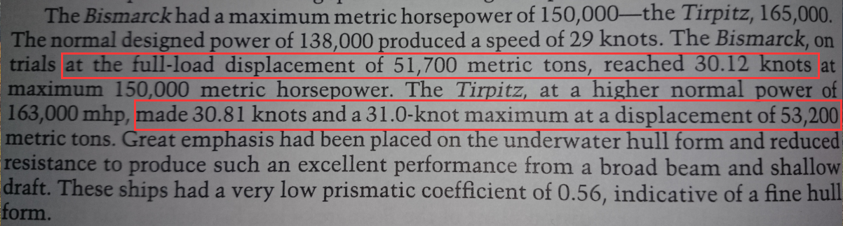

俾斯麦是在满载时达到30节的?
七年服役纪念章
发表于 2016-9-28 12:03 | 显示全部楼层 |阅读模式
在《Battleships: Axis and Neutral Battleships in WWII》上看见的说法,俾斯麦在满载排水量下达到30.12节,提尔比茨在53,200吨的情况下达到了30.8节,以前在吧里看见的说法大多是轻载状态下达到的,想来请教一下这个说法是否靠谱。

在43000吨的条件下主机138000马力跑了29节
图挂了,看不到

图挂了,看不到
我现在还能看到啊。。。。不知道是不是有什么问题
我看到是这样的

提子功率提高了近一万马力应对吨位增加

我看到是这样的
我现在也看不到了。。。。论坛里的图只能用地址输入好不方便

我看到是这样的
http://tieba.baidu.com/p/4728059850
这是一个讨论俾斯麦和KGV航速的帖子,这张图来自于那位楼主

我也是看的和2楼相同的数据,航速29节。
