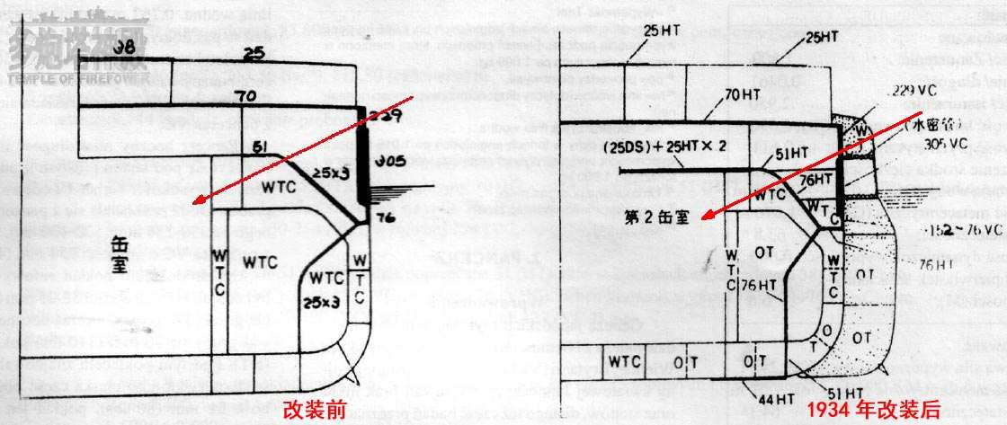

发表于 2011-3-25 20:27 | 显示全部楼层
四个主炮塔和弹火药库防御全面强化,缶室和机械室区域仅对水平防御进行增强,垂直防护维持原状。

发表于 2011-3-25 21:29 | 显示全部楼层
280毫米的穹甲

发表于 2011-3-25 21:52 | 显示全部楼层
这图P的实在粗心,除了改装增加的279-127mmVC附加板,内侧原来的那道76mmHT穹板居然被凭空抹掉了...
这是石桥的原图,2番炮塔的。
用破手机照了几张,不太清楚...

十二年服役纪念章一级铁十字勋章元老荣誉纪念章终身荣誉会员
发表于 2011-3-25 23:40 | 显示全部楼层
结合图来看,279-127mmVC附加板的含义,应该是最上端为279mm,最下端为127mm,成递减变化的。

十二年服役纪念章元老荣誉纪念章旗手终身荣誉会员
发表于 2011-3-26 00:37 | 显示全部楼层
就是渐变厚度。穹甲上端高达279mmVC+76mmHT叠加的用意就是为了防止在弹火药库部位出现8楼所设想的情况,下端减至127mmVC+76mmHT是因为已经处在外侧305mmVC的主装甲带保护之下,足够安全了。
而且这只是2番炮塔部分的情况,说实话是最简单的,1、3、4番炮塔的防护补强情况比这更复杂...

发表于 2011-3-26 12:28 | 显示全部楼层
飘扬 发表于 2011-3-26 00:37
就是渐变厚度。穹甲上端高达279mmVC+76mmHT叠加的用意就是为了防止在弹火药库部位出现8楼所设想的情况,下 ...
这么看长门的防御效果比米畜的衣阿华都要好了
305垂直+203~356的穹甲挡住16寸应该问题不大
发表于 2011-3-26 21:13 | 显示全部楼层
1、3、4番炮塔补强最重要的就是在穹甲下方新设了一道垂直装甲,这道内装甲纵壁与穹甲弯曲部和主防雷壁上端成三角形,和主水平装甲共同构成了防护区内的装甲盒结构,16寸炮根本没有多少机会穿入弹药库。大幅强化防护和加装防雷凸出部的代价就是长门增重9000,陆奥增重近10000...
