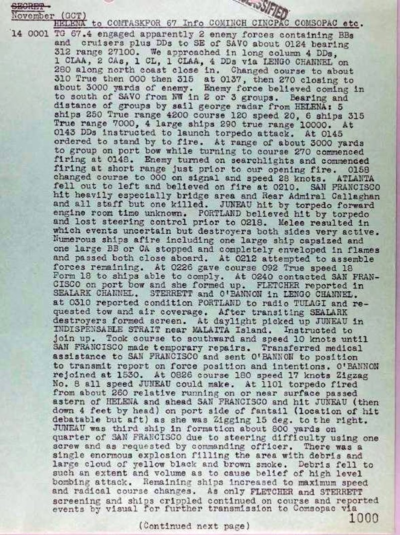

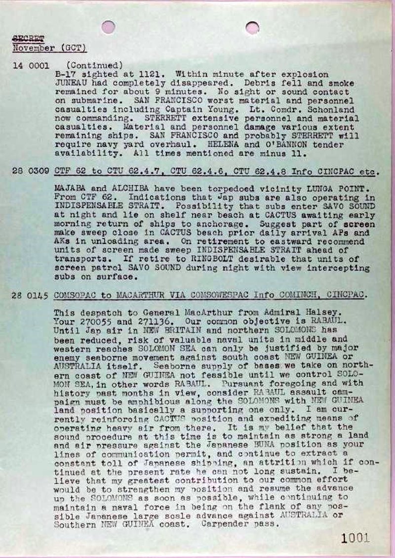

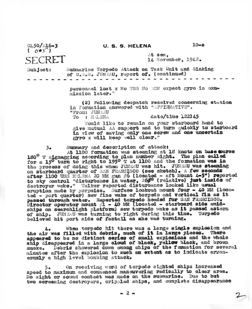

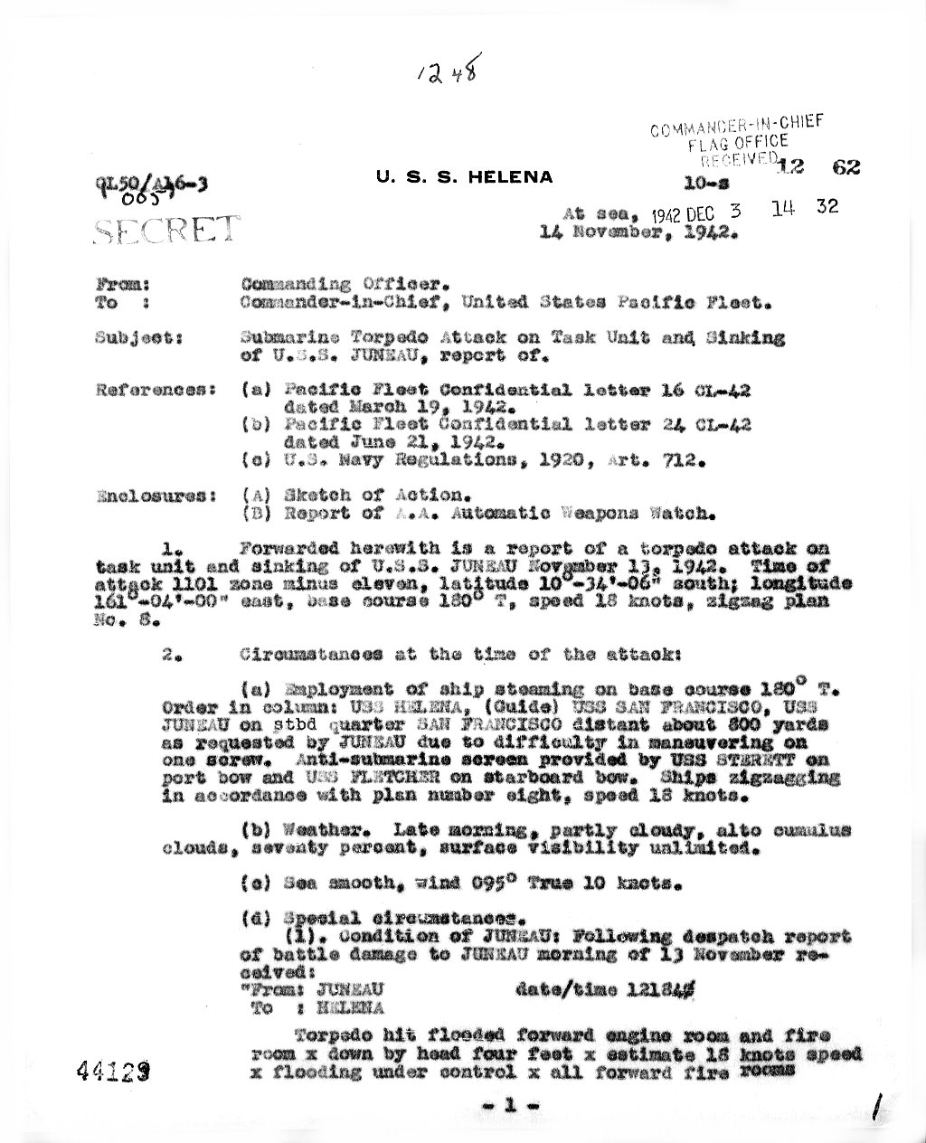

海伦娜号在1942年11月14日的报告:
沉没时间11点01分(时区-11),位置南纬10度34分06秒,东经161度04分00秒。
鱼雷命中时发生巨大爆炸,产生大量碎片和烟雾。随后马上加速撤离,没有发现潜艇。由于各种原因,并未返回搜索。11点21分,发现一架B-17并对其进行通讯。

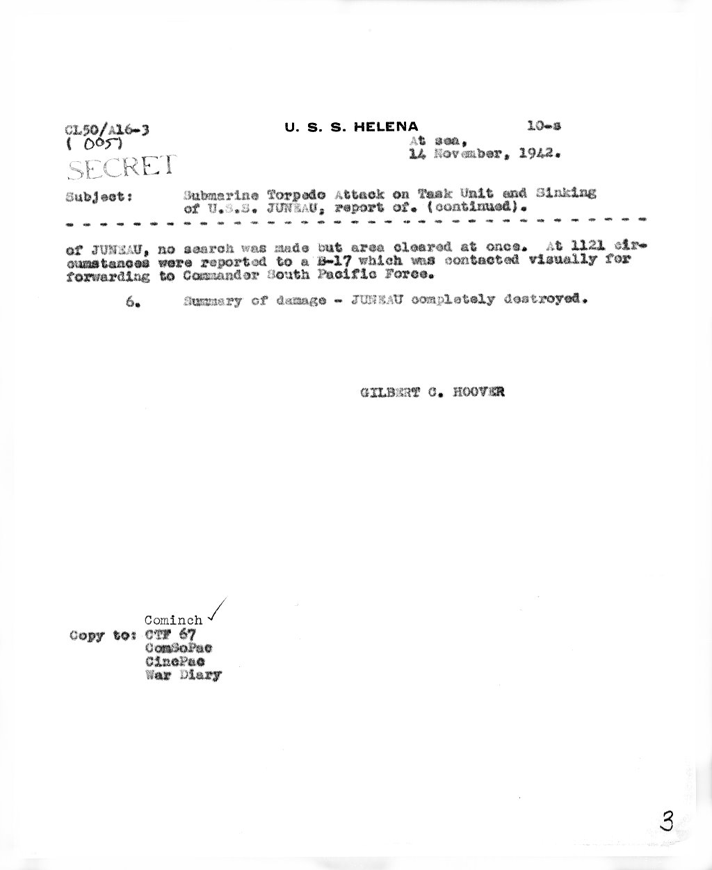

海伦娜号舰长在1942年11月15日的报告:
四个重要决策之四:
11点01分朱诺号中雷沉没,是否返回搜索幸存者?
现有护卫船只很少,无法继续承担进一步的风险。11点21分发现一架B-17并发送附录D的信息。该信息被飞机收到,但显然并未转发给南太司。

弗莱彻号战争日志:
朱诺号沉没时间11点02分,位置南纬10度33分、东经161度03分

据朱诺号幸存最高级军官,海军预备役上尉Roger W. O'Neil所述:朱诺号在11月13日1点40分至1点50分之间开火,此时朱诺号在旧金山号左侧。之后此舰加速超过旧金山号船头,随后来到了后者右侧,此时朱诺号被一条敌军鱼雷命中。他表示朱诺号消耗了大约25枚5英寸炮弹和一些20毫米和1.1英寸机炮子弹。鱼雷命中导致朱诺号8号炮塔后方甲板上锁扣发生震动并导致3枚深水炸弹调入海中,左侧摩托艇也因震动而被扯碎。他认为这条鱼雷命中的部位大约是左舷侧42号至45号龙骨处,命中了前锅炉舱。由于仅靠后部动力舱室的发电机无法提供载荷电力,因此马上启动了应急柴油机提供电力,此舰失去所有炮塔火控,随后朱诺号马上撤出作战。而在黎明,朱诺号已完成一些维修,一次可就地控制一座主炮炮塔,随后看到海伦娜号、旧金山号等舰在朱诺号右侧。此时朱诺号舰艏下沉10到12英尺,倾斜大约2度。由于其上司军医海军少校James G. Neff在当夜作战中因朱诺号被命中鱼雷导致的震荡中头部受了伤,因此O'Neil带着三名士兵和一些医疗用品到了旧金山号上对上面的人进行治疗。在旧金山号司令客舱进行医疗救助时,大约11点01分,朱诺号再次被鱼雷命中,由于旧金山号的司令客舱在左舷侧,而朱诺号此时在右舷侧,因此他并没有看到当时的情况。随后旧金山号右转,在30秒内他看到了朱诺号原来所处的位置已经变成了一片灰黑色的烟雾,他并没有看到任何残骸,但他推测距离至少为2000到3000码。随后他询问了旧金山号右舷侧的目击者,他们表示敌军发射3条鱼雷,第一条经过旧金山号前方和朱诺号后方,第二条在旧金山号下方经过然后航迹就没有看到了,而第三条则是在两艘的后方。第二条鱼雷命中了朱诺号的左舷侧,具体位置应该与凌晨时分第一条鱼雷命中的位置非常接近。旧金山号无法马上向朱诺号通知情况,而朱诺号如果能看到鱼雷航迹,他认为朱诺号无法向右急转弯,这是因为朱诺号龙骨受损,这样可能会导致此舰断成两截。人们告诉他朱诺号马上爆炸并断成两截,在20秒内沉没,大量残骸碎片飞到半空,有一块甚至掉到了旧金山号1号炮并导致其无法使用。
据海伦娜号在1942年11月14日的报告:
朱诺号沉没时间11点01分,位置南纬10度34分06秒、东经161度04分00秒,基航向真方位角180度、航速18节,8号Z字航行计划。
此时舰队正以基航向真方位角180度航行,编队舰艇有海伦娜号(导航舰)、旧金山号,而朱诺号由于仅用一侧传动轴螺旋桨难以机动,因此根据其要求布置在旧金山号右后方800码处,反潜掩护由左前方的斯特雷特号和右前方的弗莱彻号负责,舰艇根据第8号计划Z字航行,航速18节。当时海面平静,凤向真方位角95度、风速10节。
朱诺号在11月13日早上向海伦娜号发送121840号电文:被鱼雷命中,前部动力舱室和锅炉舱被淹,艏倾4英尺,估计航速18节,进水得到控制,所有前部锅炉舱人员阵亡,无法使用TBS个ECM,仅陀螺仪可使用。随后朱诺号再向海伦娜号发送122145号电文:希望保持在你舰右侧,已提供彼此防空支援,并可以迅速向右转,目前此舰仅有一条传动轴和一个不确定的陀螺仪。
在11点整,编队以18节航速航行,基航向真方位角180度,根据第8号计划Z字航行。计划要求在11点整右转15度至真方位角195度,编队进行转向,此时朱诺号被命中。在旧金山号右后方。11点整过后数秒,海伦娜号6号20毫米机炮(在后部4号5英寸炮处)向瞭望哨报告“海中有波动,(相对方位角)260度,就在驱逐舰航迹里面”。并报告波动不像平常有海豚引起的波动。4号40毫米机炮(在左后方)的水面哨位报告鱼雷航迹经过水面。报告称鱼雷向旧金山号前进。1号40毫米机炮(在右舷中部探照灯平台)的指挥仪操作员看到鱼雷航迹并经过海伦娜号舰艉。朱诺号此时正在右转。鱼雷相信命中朱诺号左舷舰艉。鱼雷命中时发生一次大爆炸,空中全是残骸,很多很大块。随后没有多次小爆炸,舰艇消失,只是一大片黑色、黄黑色的烟雾。残骸在爆炸后数分钟内掉到编队舰艇上面。在收到观测到鱼雷航迹的消息后,舰艇提至最大航速并撤出该区域。没有观测到或声呐探测到潜艇。由于只有2艘掩护驱逐舰,其他舰艇受损,以及朱诺号完全消失,未进行搜索且马上撤离该区域。11点21分,向1架目视接触到的B-17报告情况以转发南太平洋战区及部队司令(以下简称南太司)。
四个重要决策之四:11点01分朱诺号中雷沉没,是否返回搜索幸存者?
此时旧金山号和海伦娜号有斯特雷特号(受损)和弗莱彻号掩护,而奥班农号则是在约8点15分发送机密电文122005号至南太平洋航空部队司令(以下简称南太空司),在15点30分归队。由于掩护队规模很小、舰艇受损情况以及爆炸所造成的毁灭性后果,无法继续承担进一步的风险。没有声呐和目视接触。11点21分,1架B-17出现并发送相关信息让其转发。该信息称朱诺号被雷击,于11点09分在北纬10度32分、东京161度02分消失,海中有幸存者,报告南太司。飞机已经收到信息,但显然并未转发至南太司。
舰总司机密信息公告第4期则对海伦娜号舰长的决策表示:继续离开该区域无疑是合理的。然而,不幸的是,由于当时朱诺号实际上还有不少人幸存,有些事项并没有马上去执行。随后的飞机观察到还有60名幸存者在海上。最后只救回了数人。可以让人驾驶一艘救生艇并留在该区域,然后可以由其他舰艇收回。

11点01分,朱诺号发生巨大爆炸,出现黄色、黑色、灰色的烟雾,大片残骸飞到数百英尺空中。烟雾消失后船只已经消失,没有看到任何残骸,看不到幸存者。朱诺号沉没时间11点01分,地点南纬10度34分、东经161度04分。此时舰队正撤退,基航向真方位角180度、航速18节、8号Z字航行计划。海面平静、风力3级、风向真方位角90度。此时弗莱彻号未受损;斯特雷特号最大航速限制在21节;朱诺号在前部动力舱室被鱼雷命中,船头下沉数英尺,由于这种情况,朱诺号在旧金山号右后方;旧金山号严重受损;奥班农号远在阵中,在朱诺号被雷击前已离队发送紧急无线电信息,此舰声呐无法使用,无法在反潜中发挥作用,最大航速23节。剩余舰艇随后以高速撤离该区域,因为在潜艇海域非常危险。此外还有报告称敌军1艘战列舰、1艘巡洋舰和4艘驱逐舰在“必需号”海峡,航向真方位角125度、航速20节。美军舰队此时已遭到严重作战损失,绝对需要2艘驱逐舰掩护。斯特雷特号声呐无接触,可能是因为刚刚才以21节航速从防空阵转为反潜阵。
11点25分,一架B-17接近编队,海伦娜号向该飞机发送信息。相信该飞机看到情况并将传达该信息。

朱诺号沉没时间11点02分,位置南纬10度33分、东经161度03分。
根据旧金山号报告:
11月13日约11点01分,朱诺号左舷侧被命中一条由日军潜艇发射的鱼雷,大概在舰桥区域内。此舰完全爆炸,白烟和火焰涌至空中一千英尺。朱诺号完全解体。旧金山号幸存最高级军官在烟雾散去后没有看到海上有任何东西,认为朱诺号无人生还。朱诺号有4人在大约1小时前来到旧金山号进行医疗救助。此时,海伦娜号(导航舰)和旧金山号列成纵队,距离约800码,进行第8号计划Z字航行,基航向180度,航速17节。掩护舰斯特雷特号和弗莱彻号,朱诺号在旧金山号正右侧约1500码处。编队此时在圣克里斯托瓦尔岛西南约20海里。观测到2条鱼雷航迹经过旧金山号前方不远处(鱼雷大概在前方约100至200码经过),轨迹角约270度。第一条应该是命中朱诺号的那条鱼雷,第二条在旧金山号和朱诺号的半路冒出水面,进行水面航行,很可能没有命中朱诺号。由于朱诺号爆炸的烟雾笼罩,不知道这条鱼雷最后的结果。旧金山号被朱诺号数块打碎片击中,其中一块击中信号舰桥,导致右舷侧撕裂;另一块命中一人导致断了双腿。在爆炸后数枚,听到和感觉到一系列水下爆炸。相信这是来自于朱诺号沉没的部分。鱼雷航迹直到经过旧金山号前方才被看到,此时已非常明显。由于前次夜战造成的巨大损伤,旧金山号TBS发射器无法使用,旗绳被切断,旗袋被毁,除1座12英寸探照灯外其他均已损毁,旧金山号无法警告朱诺号,即使能够马上用可用设备进行警告,也不太可能足够让朱诺号提前作出规避机动。相信潜艇近距离向旧金山号左舷侧发射鱼雷。朱诺号未观测到鱼雷,直到1000码距离才看到,此时已经无法规避。南太司哈尔西上将表示,当时还有大约60名幸存者。

海伦娜号发送至南太司的电文141406:朱诺号于当地时间14日11点09分在南纬10度52分、东经161度02分被潜艇雷击而沉没。当地时间12点15分布坎南号从特纳的舰队加入至此。
海伦娜号发送至南太司的电文141827:修改电文141406为“朱诺号于当地时间13日11点09分被潜艇雷击而沉没”。当地时间14日12点15分布坎南号从特纳的舰队加入至此。

实际上,海伦娜号所联系的B-17,机长为驾驶员罗伯特·吉尔中尉。当时这架飞机上的无线电操作员Arvid Einer中士没法收到无线电,机组一时无法知道下面的舰队发了些什么。些许时间后,Einer终于是破译到一些文字了:“遭雷击”、还有具体方位。实际上,机组先前也看到了那一团黑雾,虽然得到的信息只是只言片语,但至少已经知道是怎么回事了。
由于上级严格要求保持无线电静默,吉尔选择了不把这条无线电信息传到圣埃斯皮里图,而是选择了前往亨德森机场。亨德森机场有PBY,图拉吉有鱼雷艇,可以很好地执行搜索救援任务。而这架B-17还有些更紧急的任务。
