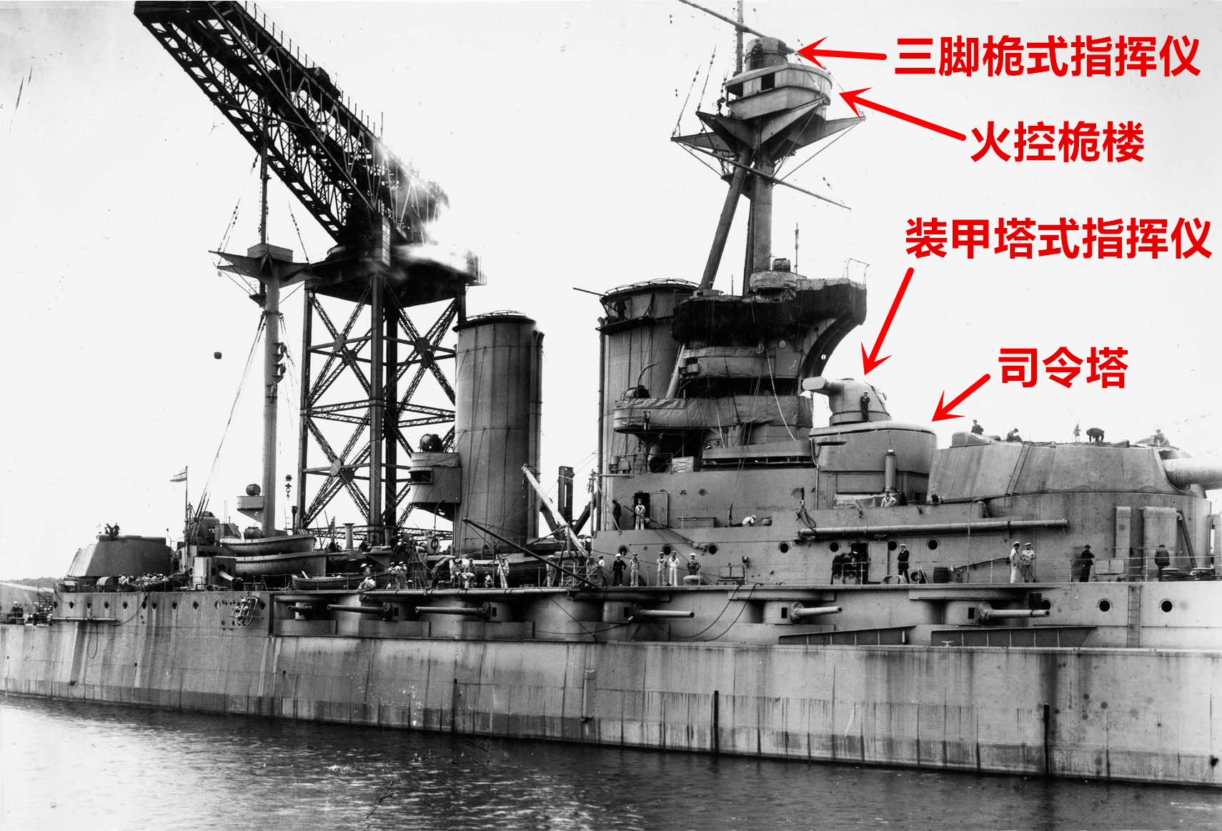

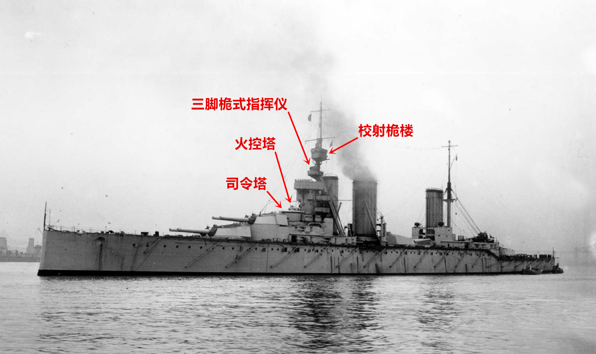

在指挥仪诞生后,英国海军首先将其用在了大口径火炮的射击控制上。当时的英国海军大口径火炮所用的指挥仪,按照安装方式,可分为三脚桅式和装甲塔式两种。对于装备12英寸炮和13.5英寸炮的主力舰而言,每艘配备有一座三脚桅式指挥仪,而对于装备14英寸炮和15英寸炮的主力舰而言,每艘配备有一座三脚桅式指挥仪和一座装甲塔式指挥仪。
三脚桅式指挥仪的基本结构

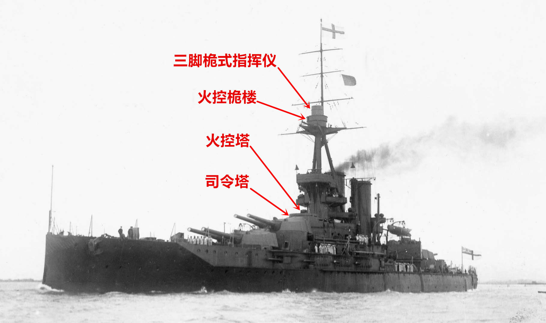

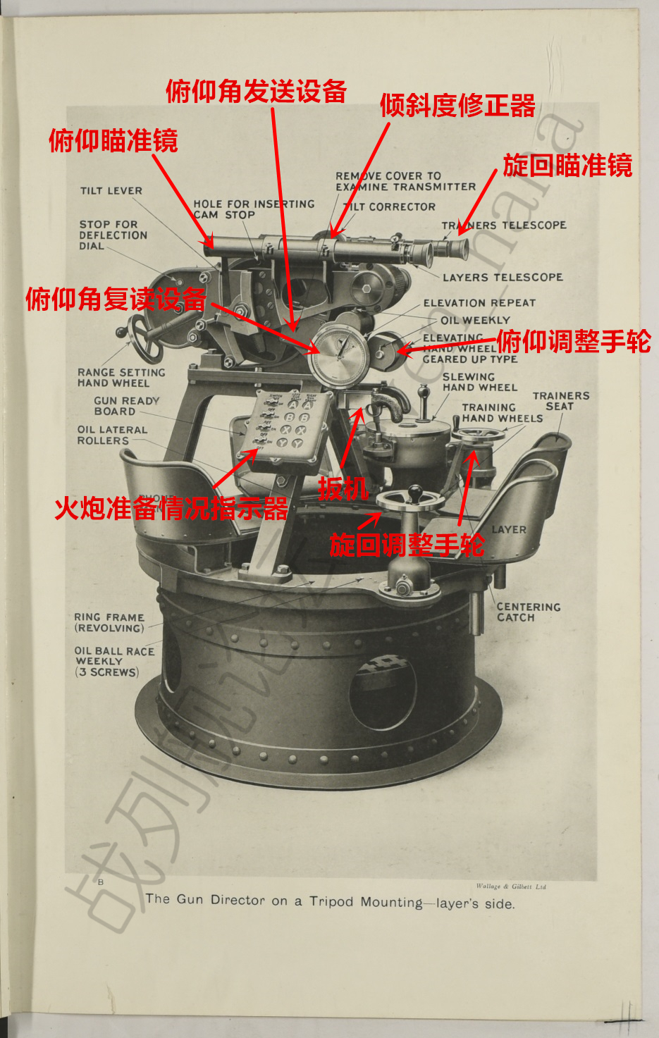

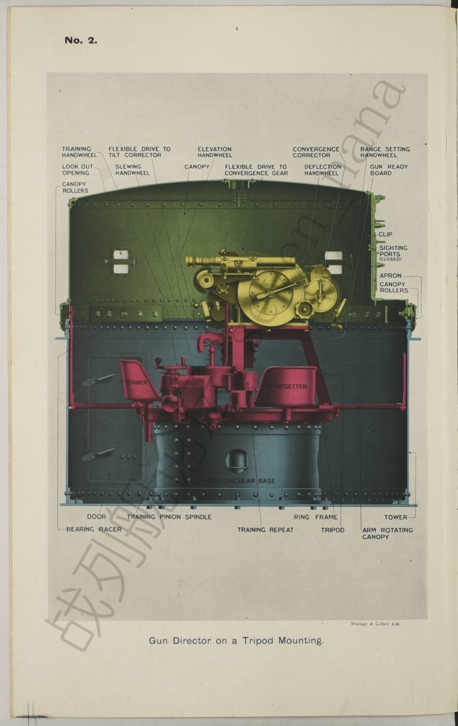

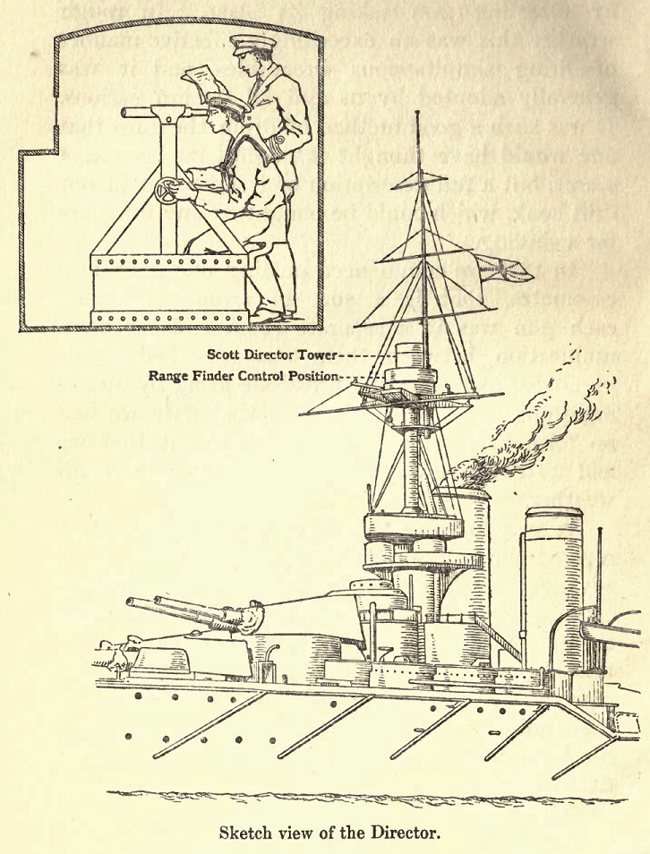

三脚桅式指挥仪,顾名思义,便是安装在主力舰的三脚桅上的指挥仪。同时这也是最早的指挥仪安装形式。在这种安装布局中,瞄准镜(下图中的黄色部分)和指挥仪底座(下图中的红色部分)被安装在一个固定底座(下图中的蓝灰色部分)上,底座本身被固定在三脚桅上,而底座的上方还设有一个能跟随指挥仪一同旋转的遮雨顶棚(下图中的绿色部分)。
俄里翁号战列舰上的主炮指挥仪
长公主号战列巡洋舰上的主炮指挥仪
铁公爵号战列舰上的主炮指挥仪

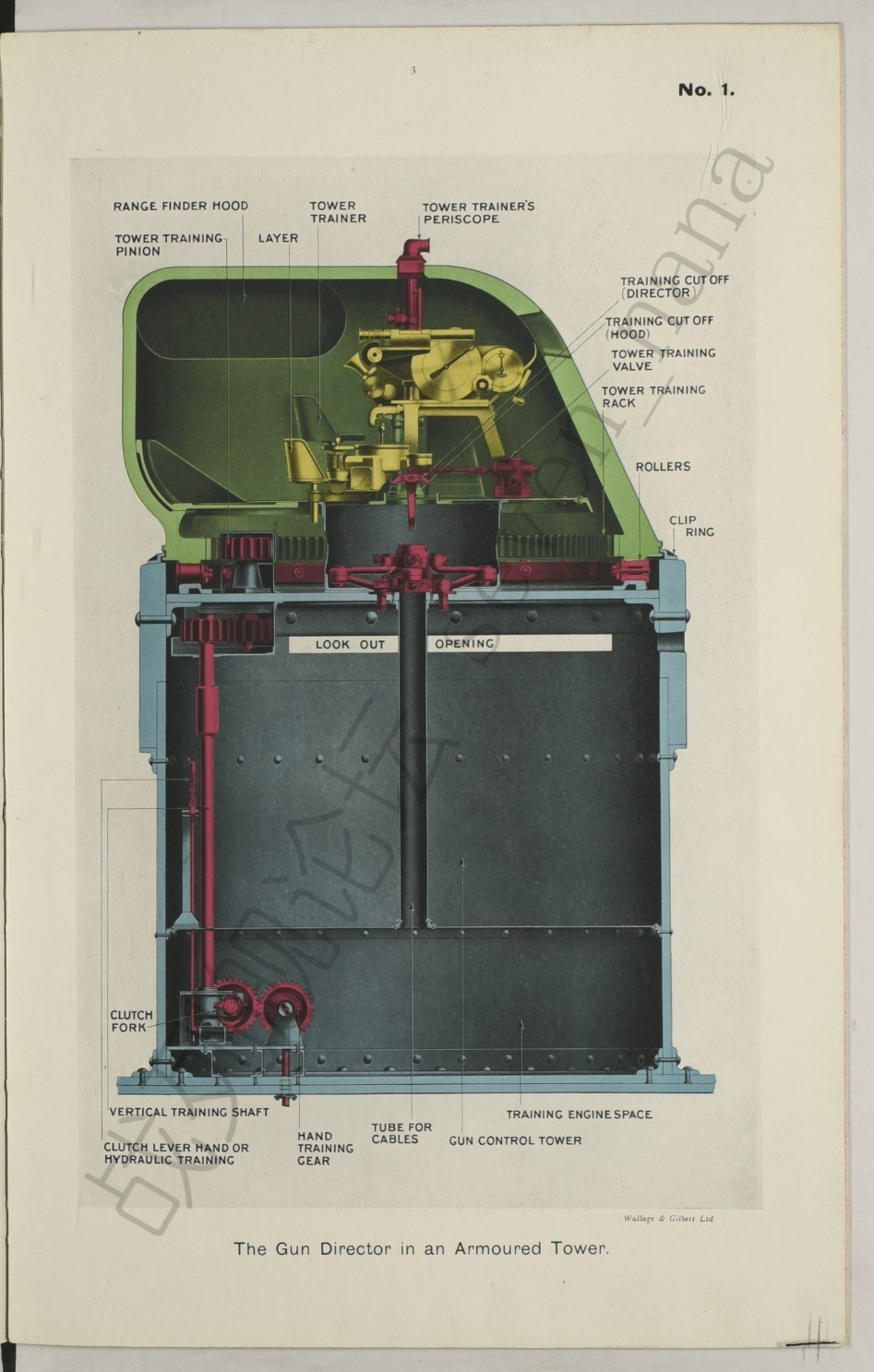

装甲塔式指挥仪的基本结构
装甲塔式指挥仪,是安装在装甲司令塔后方的火控塔上的。火控塔(下图中的蓝灰色部分)是固定在司令塔上,这是炮术长等人的战位。而装甲塔(下图中的绿色部分)则是可以旋转的,是用来安置指挥仪(下图中的黄色部分)和测距仪的。装甲塔的旋转由一名装甲塔旋回操作手控制,为此还配有相应的观察潜望镜和旋回装置(下图中的红色部分)。
巴勒姆号战列舰上的主炮指挥仪
胡德号战列巡洋舰的指挥仪配置
胡德号战列巡洋舰的指挥仪配置,相比其他装备15英寸火炮的英国主力舰又有所不同。其火控塔上依旧搭载了装甲塔式指挥仪,火控桅楼上则安装了一种叫做指挥仪塔(Director Tower)的新式设计。与装甲塔式指挥仪类似,指挥仪塔是可以整体旋转的设计,但缺乏前者那样的厚重装甲保护。

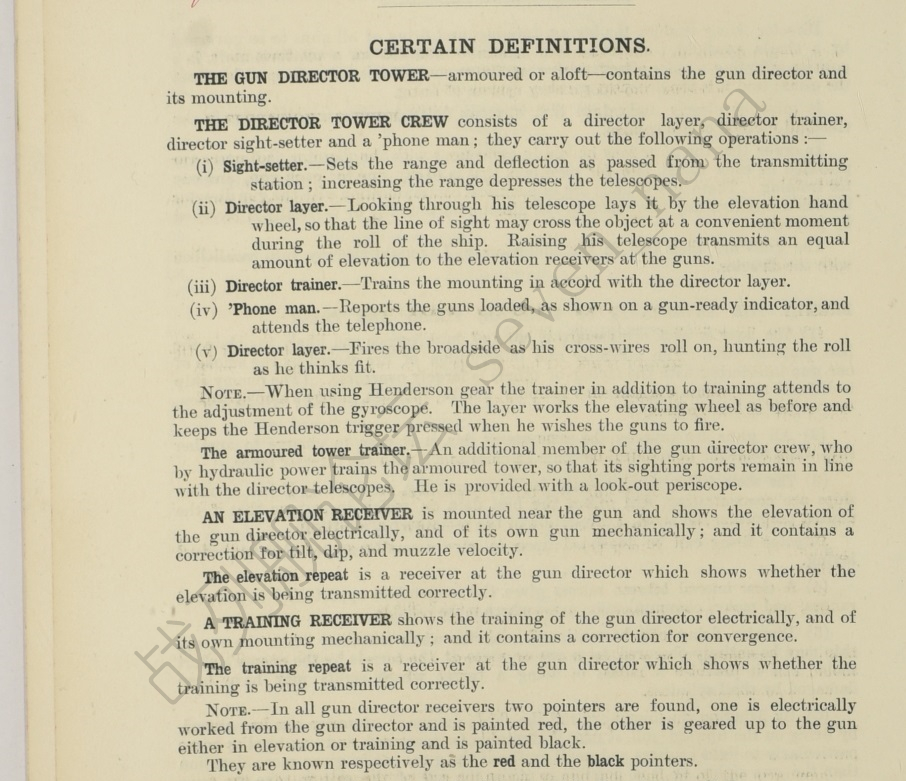

每座三脚桅式指挥仪,需要由4名操作人员共同控制:一名瞄准镜设定员(sight setter)、一名俯仰瞄准手(layer)、一名旋回瞄准手(trainer)、以及一名话务员(phone man)。对于装甲塔式指挥仪而言,其操作人员则为5名,除了上述4人之外,还需增加一名装甲塔旋回操作手。这些人员的各自职责如下:
瞄准镜设定员:根据火控信息接收设备上传来的火控信息,对瞄准镜的射击距离和射击提前量参数进行设定和调整。
俯仰瞄准手:通过瞄准镜俯仰调整手轮,将目标纳入瞄准镜中,并在目标恰好位于十字线中心时扣下射击扳机。
旋回瞄准手:通过瞄准镜旋回调整手轮,将目标纳入瞄准镜中。
话务员:负责电话沟通工作,并负责报告各门火炮是否准备完毕。
装甲塔旋回操作手:负责操作液压旋转设备,使得装甲塔的指向方向大致对准目标。

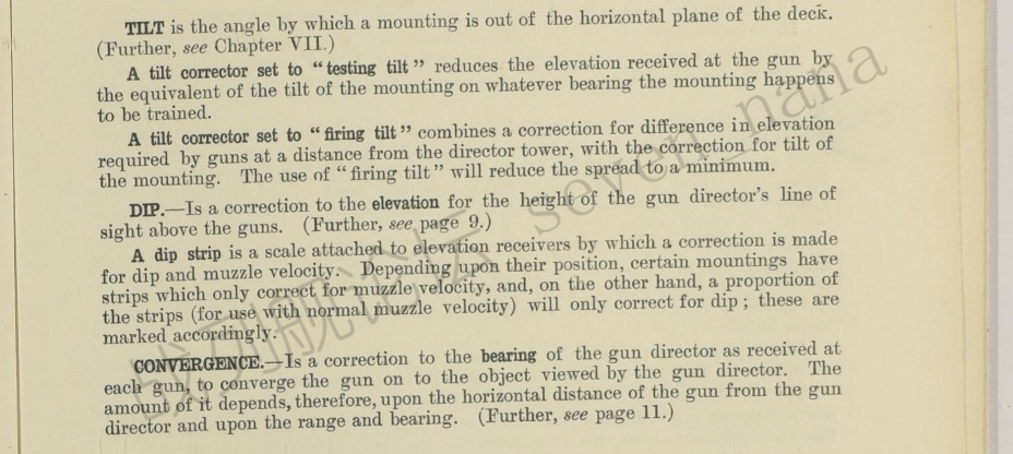

指挥仪/炮塔安装倾斜度(tilt):由于制造技术上的局限性,指挥仪和各炮塔并不是完全处于同一个水平面的(即安装的可能有点歪)。换而言之,即便所有设定参数全部相同,指挥仪的指向角度也未必会与火炮完全相同。为了解决这个问题,军舰在安装完指挥仪后,需要对这个倾斜度进行调试,计算出相应的修正参数,并通过倾斜度修正器予以修正。指挥仪上设有指挥仪本身的倾斜度修正器,而每个火炮俯仰瞄准镜上也有各自的倾斜度修正器。
指挥仪/炮塔高低差(dip):由于指挥仪和各炮塔之间存在高低差,因此如果完全按照指挥仪给出的俯仰角,则炮弹实际落点会比预期的近一些。为了解决这个问题,需要对高低差进行修正。为此,每个火炮俯仰瞄准镜上都有各自的高低差修正器。
射击线汇聚(convergence):由于指挥仪和各炮塔之间存在前后位置差,因此如果完全按照指挥仪给出的旋回角,则前部炮塔的炮弹实际落点会偏前,而后部炮塔的会偏后。为了解决这个问题,需要对前后位置差进行修正,使得各炮塔的射击线能够在射击距离上汇聚于一处。为此,每个炮塔旋回瞄准镜上都设有射击线汇聚调整装置。

在指挥仪的右侧,设有瞄准镜设定员与旋回瞄准手的座位。

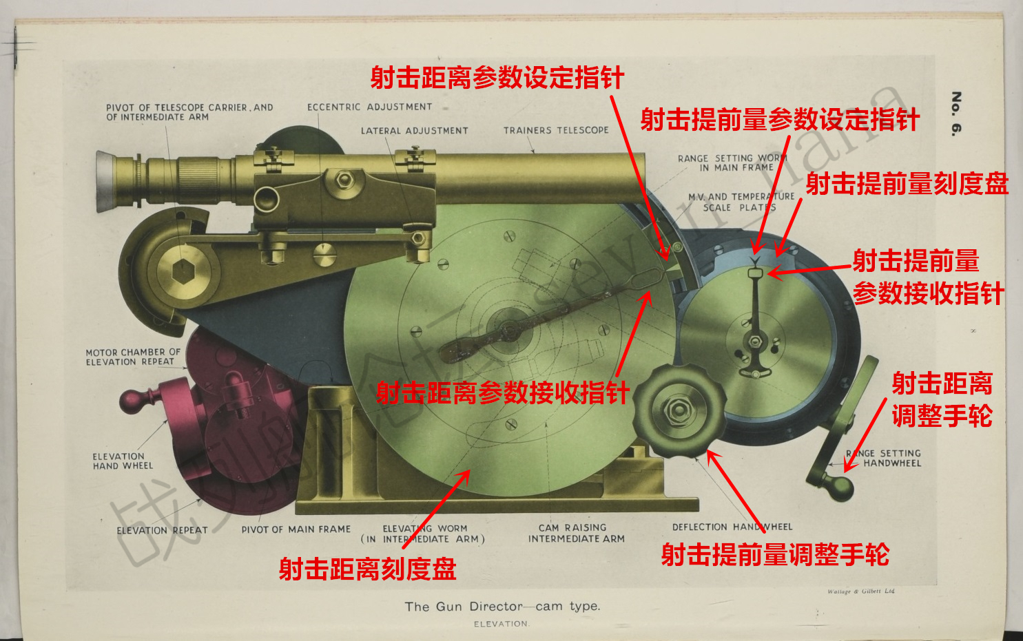

瞄准镜设定员负责按照跟随指针式(follow-the-pointer)火控信息接收设备上给出的射击距离和射击提前量参数,通过射击距离调整手轮和射击提前量调整手轮,对瞄准镜上的射击距离和射击提前量参数进行设定。同时他还负责使用倾斜度修正器(tilt corrector),对指挥仪的安装倾斜度(tilt)进行修正。
旋回瞄准手负责通过旋回调整手轮,将目标纳入瞄准镜的中心。由于在完成瞄准镜设定后,瞄准镜的旋回角变化量与火炮射击提前量所对应的旋回角变化量,在大小上是相同的,而在方向上是相反的,因此旋回瞄准手需要对指挥仪施以一个与火炮射击提前量所对应的旋回角,才能使指挥仪瞄准镜重新对准目标。换而言之,指挥仪的旋回角即相当于火炮在当前射击提前量下所需的旋回角。这个角度会被传送至炮塔上的旋回角接收设备上。
旋回瞄准手能操作的旋回调整手轮,分为用于度数(degrees)调整的快速旋回调整手轮(slewing hand wheel)和用于分数(minutes)调整的旋回调整手轮(training hand wheel)两个。这两个手轮同时与旋回角的发送设备及复读设备相连。
三脚桅式指挥仪,左侧视角
在指挥仪的左侧,设有话务员与俯仰瞄准手的座位。
话务员主要负责通过舰内电话,与火控指挥所(gun control position)及火控计算通讯室(transmitting station)中的相关人员进行通讯。此外,他还负责关注火炮准备情况指示器,当某一门火炮准备完毕后,显示板上对应的指示灯便会亮起,表示该火炮已经准备就绪可以发射。
俯仰瞄准手负责通过俯仰调整手轮,将目标纳入瞄准镜的中心。由于在完成瞄准镜设定后,瞄准镜的俯仰角变化量与火炮射击距离所对应的俯仰角变化量,在大小上是相同的,而在方向上是相反的,因此俯仰瞄准手需要对指挥仪施以一个与火炮射击距离所对应的俯仰角,才能使指挥仪瞄准镜重新对准目标。换而言之,指挥仪的俯仰角即相当于火炮在当前射击距离下所需的俯仰角。这个角度会被传送至火炮上的俯仰角接收设备上。
在俯仰瞄准手的身旁,除了俯仰角调整手轮(elevating hand wheel)之外,还设有一个旋回调整手轮(training hand wheel)。在必要的时候,俯仰瞄准手可以对旋回角进行微调,以便更好地瞄准目标。这两个手轮同时与俯仰/旋回角的发送设备及复读设备相连。

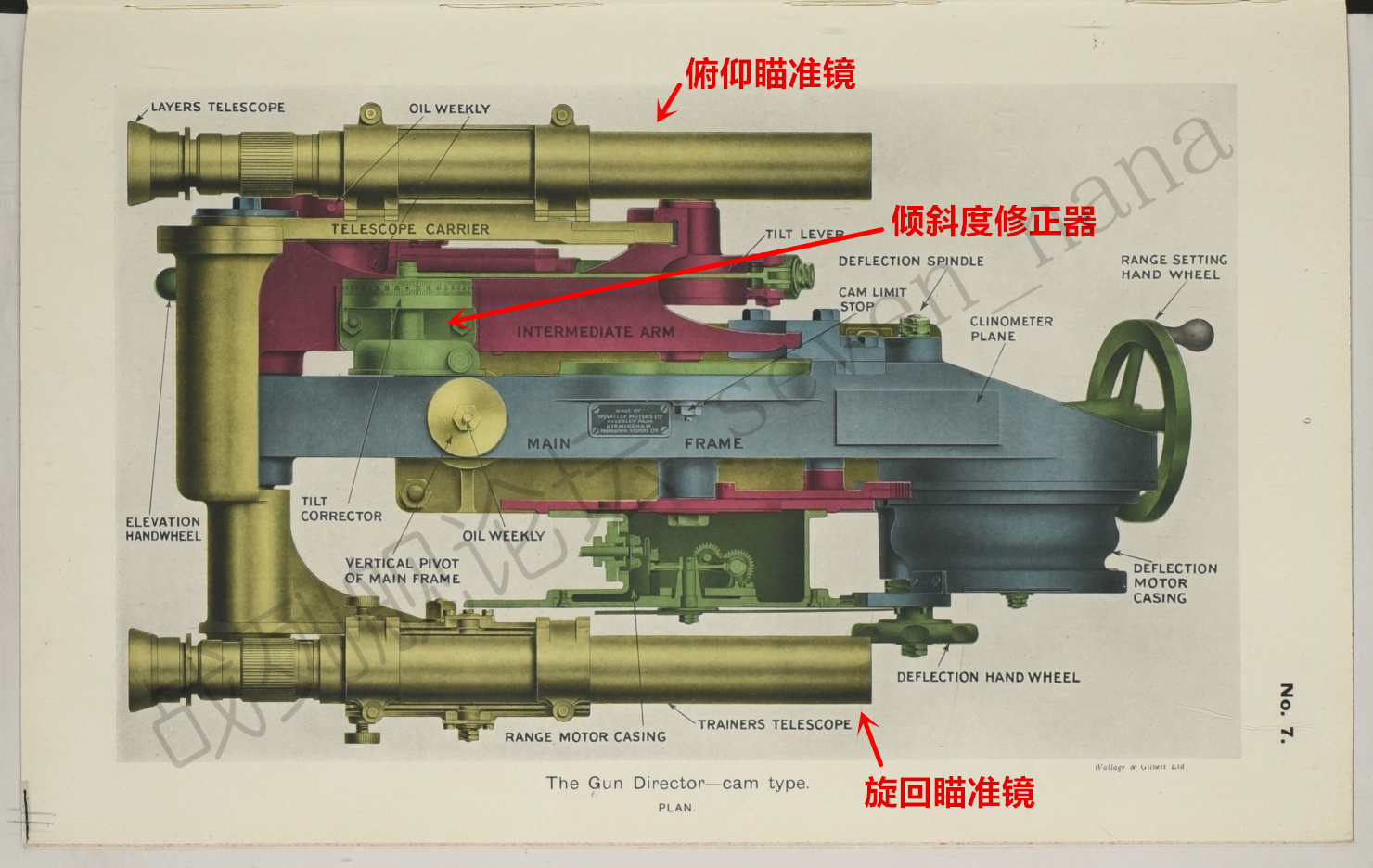

指挥仪瞄准镜的基本构造
指挥仪上的瞄准镜,内置了跟随指针式(follow-the-pointer)火控信息接收设备,瞄准镜设定员只需按照火控信息接收指针(大针),对瞄准镜参数设定指针(小针)进行调整,便能完成瞄准镜参数设定工作。
指挥仪瞄准镜,侧视图
指挥仪瞄准镜,俯视图

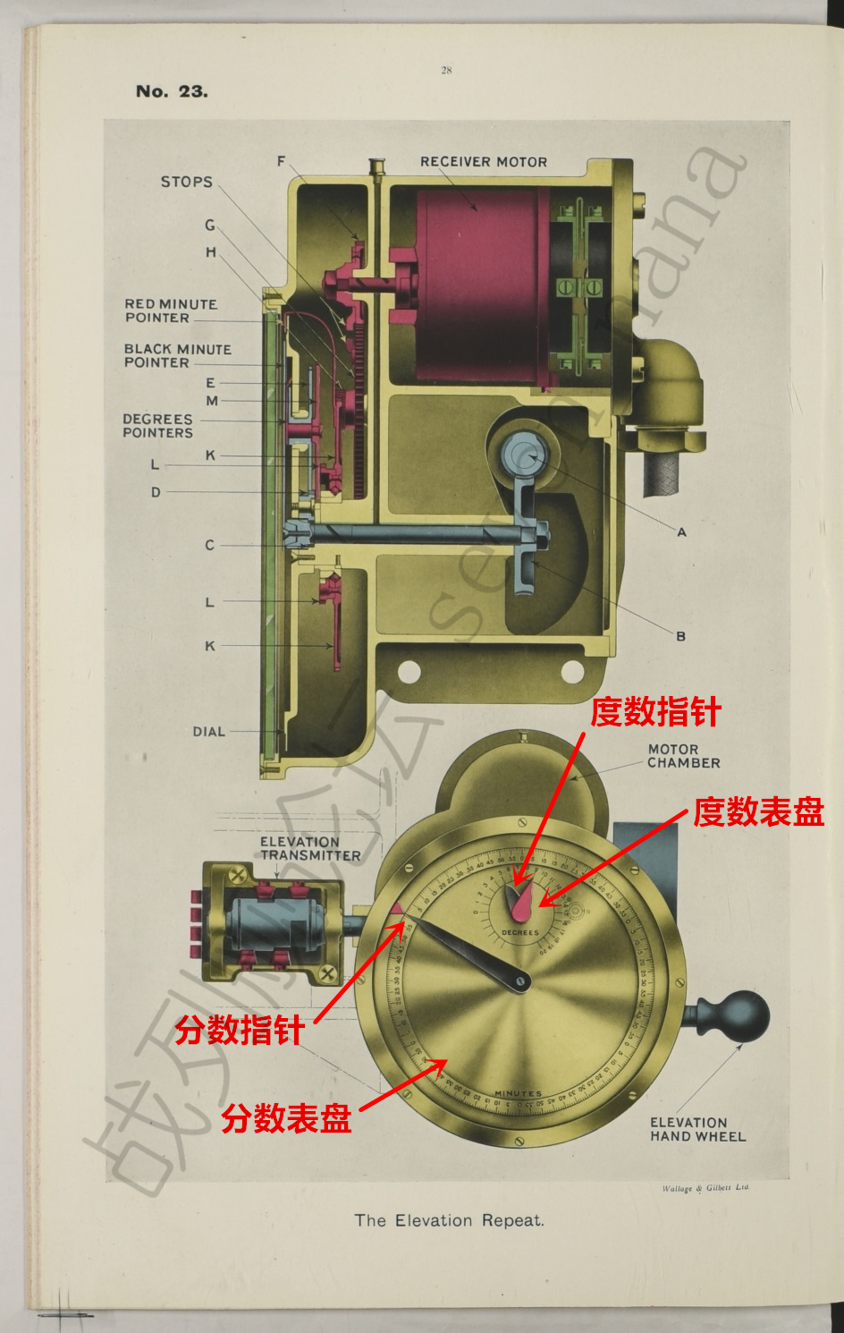

俯仰角复读设备
内侧小表盘用于显示度数(degrees),外侧大表盘用于显示分数(minutes)。两个表盘上的黑色指针显示的是指挥仪的实际俯仰角,而红色指针显示的则是当前传输给火控信息接收设备的俯仰角。

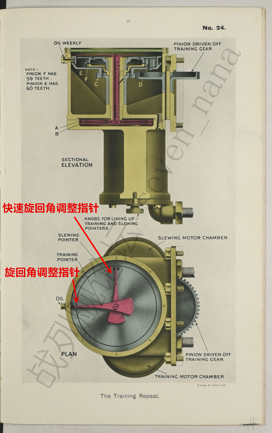

旋回角复读设备
内侧小表盘用于显示快速调整手轮(slewing hand wheel)的调整情况,外侧大表盘用于显示精准调整手轮(training hand wheel)的调整情况。两个表盘上的黑色指针显示的是当前的指挥仪旋回角,而红色指针显示的则是当前传输给火控信息接收设备的旋回角。

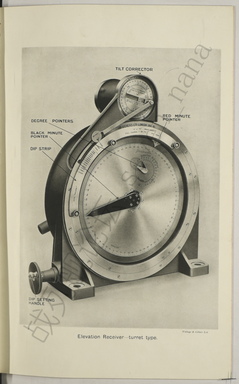

这两种设备是安装在火炮/炮塔上的,能够同时显示火炮/炮塔当前的实际俯仰/旋回角和当前接收到的指挥仪俯仰/旋回角数据。火炮/炮塔的俯仰/旋回瞄准手,需要对火炮/炮塔的实际俯仰/旋回角进行调整,使其与接收到的俯仰/旋回角保持一致。
俯仰角接收设备
俯仰角接收设备上设有度数(degrees)显示指针、分数(minutes)显示指针、倾斜度(tilt)修正器、以及高低差(dip)修正器。
内侧小表盘用于显示度数(degrees),外侧大表盘用于显示分数(minutes)。两个表盘上的黑色指针显示的是火炮的实际俯仰角,而红色指针显示的则是火控信息接收设备当前接收到的指挥仪俯仰角。

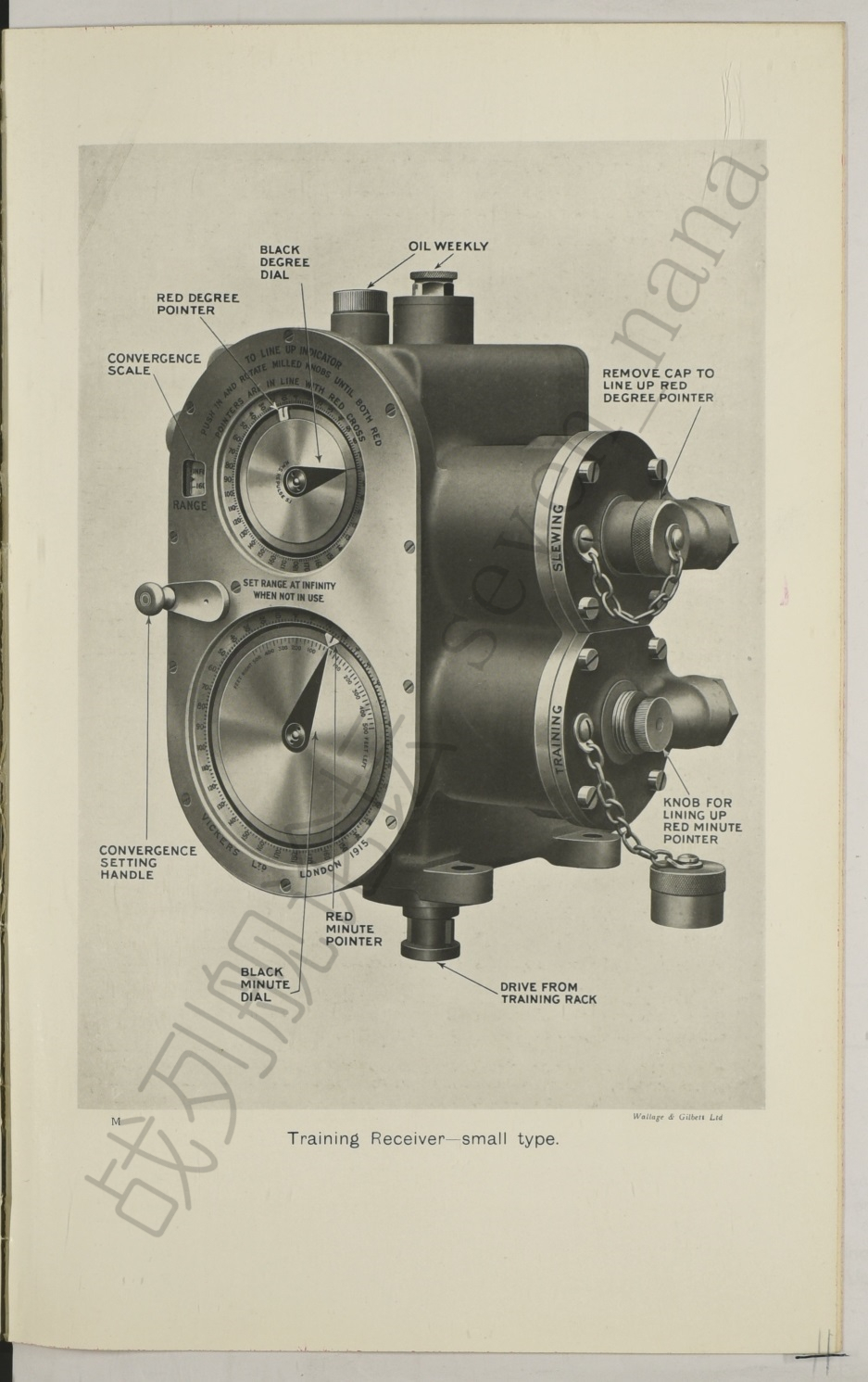

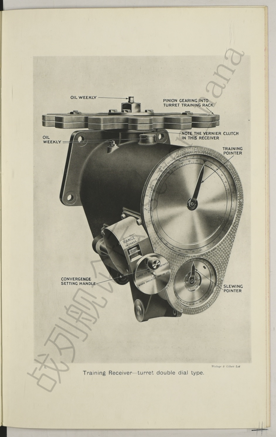

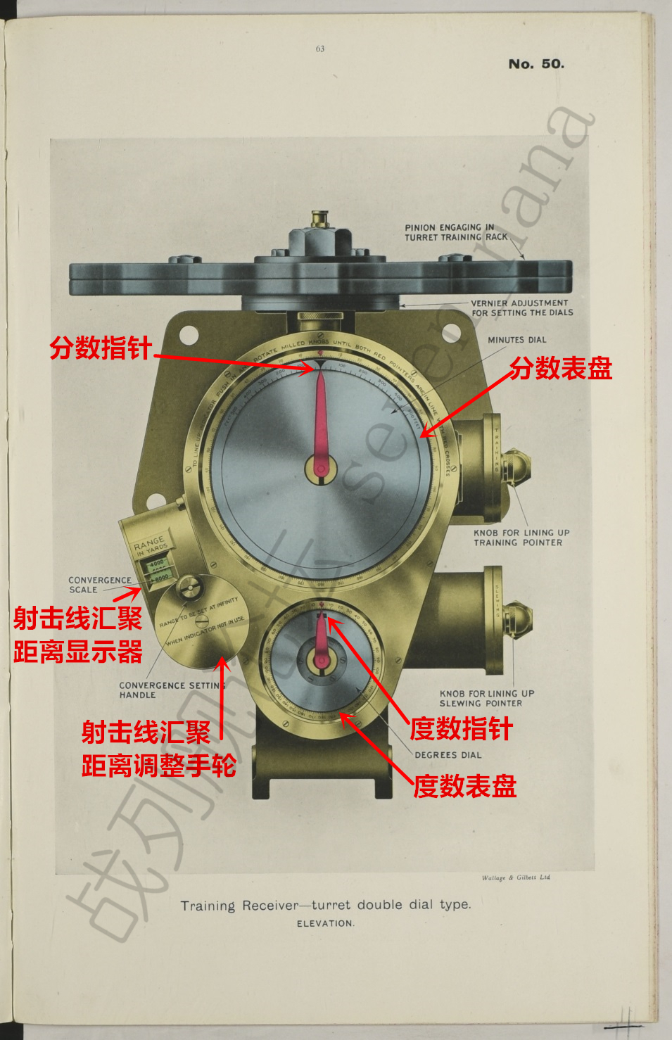

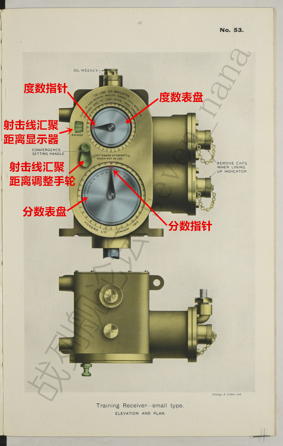

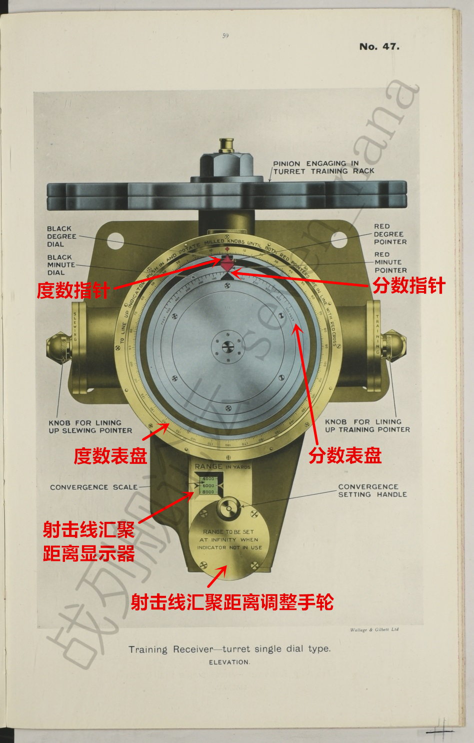

旋回角接收设备
旋回角接收设备分为单盘式和双盘式两种。但无论是哪一种,都设有度数(degrees)显示指针、分数(minutes)显示指针、以及射击线汇聚(convergence)调整装置。
在单盘式设备上,内侧小表盘用于显示度数(degrees),外侧大表盘用于显示分数(minutes);而在双盘式设备上,下方的小表盘用于显示度数(degrees),上方的大表盘用于显示分数(minutes)。两个表盘上的黑色指针显示的是炮塔的实际旋回角,而红色指针显示的则是火控信息接收设备当前接收到的指挥仪旋回角。
单盘式旋回角接收设备
双盘式旋回角接收设备

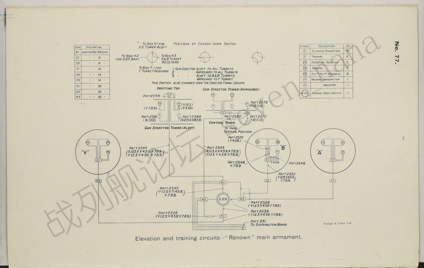

声望级的主炮指挥仪的相关电路布局
下面两张图,第一张为主炮指挥仪的俯仰及旋回参数收发电路图,第二张为传递开火讯号的电路图。从图中可以看到,这两套电路连接了三脚桅指挥仪、装甲塔指挥仪、以及三座主炮塔、并通过一组信息对接切换设备(change over switch)来控制指挥仪与炮塔的对接情况。
对于声望级而言,指挥仪与炮塔之间的对接情况,可以分为以下三种:

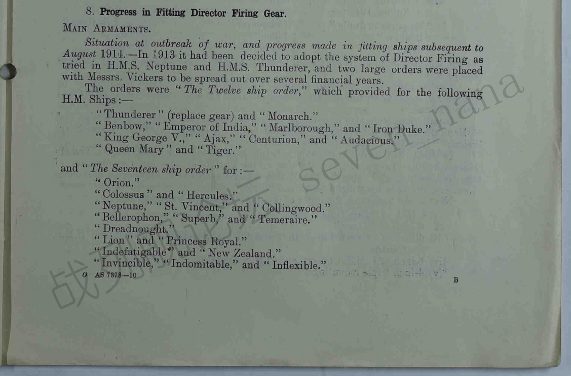

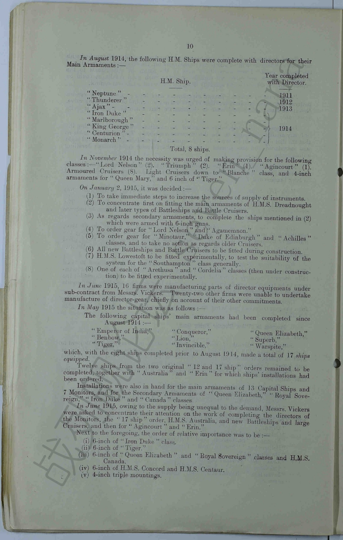

1913年时,海军决定列装指挥仪,并在同年分两次向维克斯公司下达了订单。第一批订单涉及12艘主力舰(4艘乔治五世级、4艘铁公爵级、玛丽王后号、虎号、以及君主号和雷神号),第二批订单则涉及17艘主力舰(除了上述12艘、以及征服者号和澳大利亚号之外的所有无畏舰和超无畏舰)。在随后的数年中,海军部又追加了一些订单。
截止至1914年8月时,已有8艘主力舰配备了指挥仪,她们分别是:尼普顿号、雷神号、埃阿斯号、铁公爵号、马尔伯勒号、乔治五世号、百夫长号、君主号。
截止至1915年5月时,又有9艘主力舰配备了指挥仪,她们分别是:印度皇帝号、征服者号、伊丽莎白女王号、本博号、狮号、壮丽号、虎号、无敌号、厌战号。
截止至1915年12月时,又有7艘主力舰配备了指挥仪,她们分别是:玛丽王后号、圣文森特号、大力神号、巨像号、俄里翁号、新西兰号、加拿大号。
截止至1916年5月31日(即日德兰海战时),除了爱尔兰号与阿金库尔号之外,其余所有的战列舰(不含前无畏舰)和战列巡洋舰都配备了指挥仪。

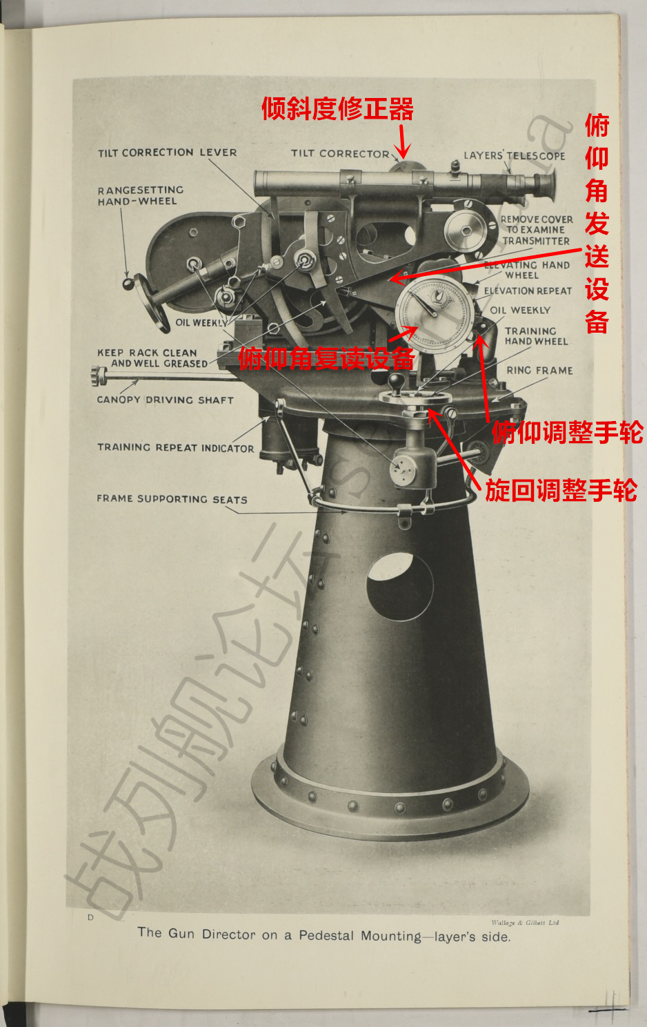

在完成了大口径火炮的指挥仪配套工作后,英国海军又将眼光转向了中口径火炮(主力舰上的副炮及轻巡洋舰上的火炮)上。中口径火炮所用的指挥仪,采用台座式的安装方式。

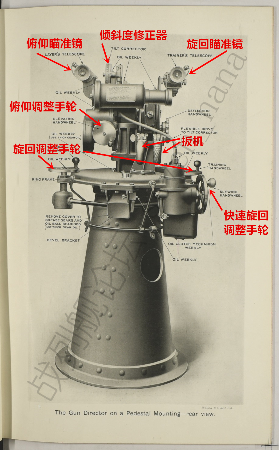

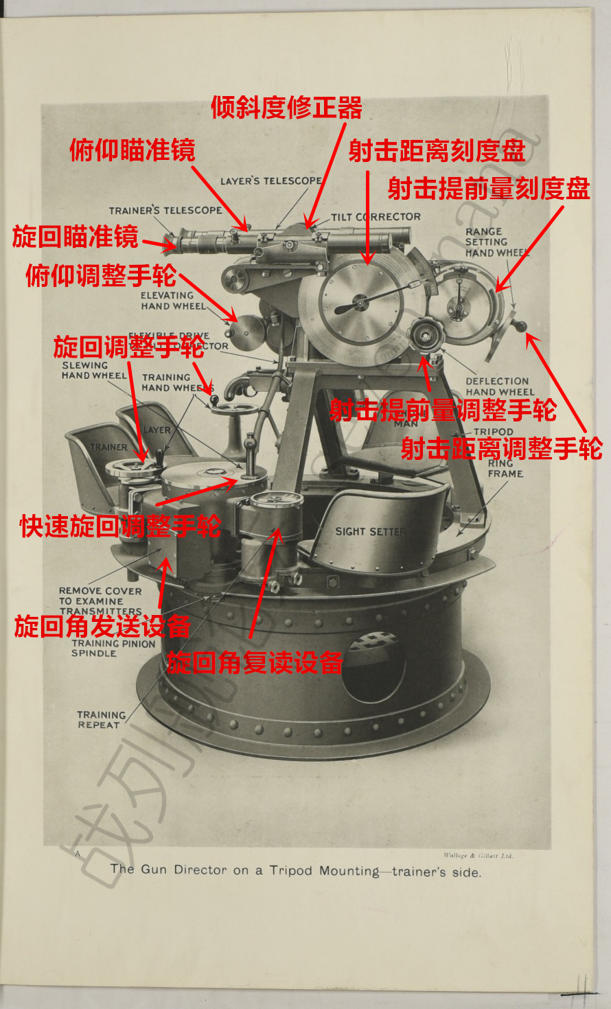

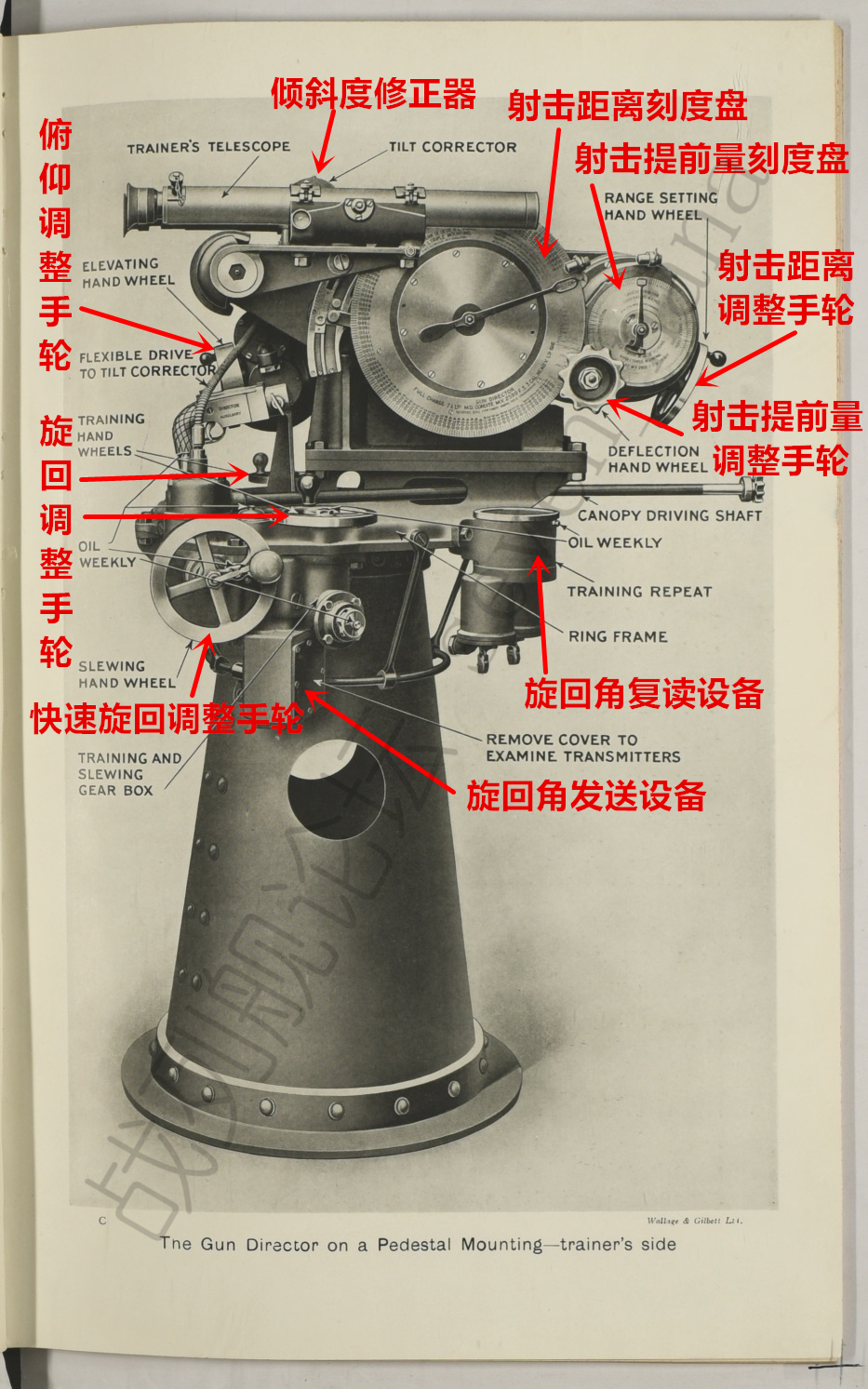

台座式指挥仪的基本结构
台座式指挥仪的操作员,由瞄准镜设定员、俯仰瞄准手、旋回瞄准手三人构成,其职责与相关配套设备,与三脚桅式指挥仪大致类似。
瞄准镜设定员的战位在指挥仪的右侧,而旋回瞄准手和俯仰瞄准手的战位则分别在指挥仪的右后侧和左后侧。
旋回瞄准手负责通过旋回调整手轮,将目标纳入瞄准镜的中心。由于在完成瞄准镜设定后,瞄准镜的旋回角变化量与火炮射击提前量所对应的旋回角变化量,在大小上是相同的,而在方向上是相反的,因此旋回瞄准手需要对指挥仪施以一个与火炮射击提前量所对应的旋回角,才能使指挥仪瞄准镜重新对准目标。换而言之,指挥仪的旋回角即相当于火炮在当前射击提前量下所需的旋回角。这个角度会被传送至火炮上的旋回角接收设备上。

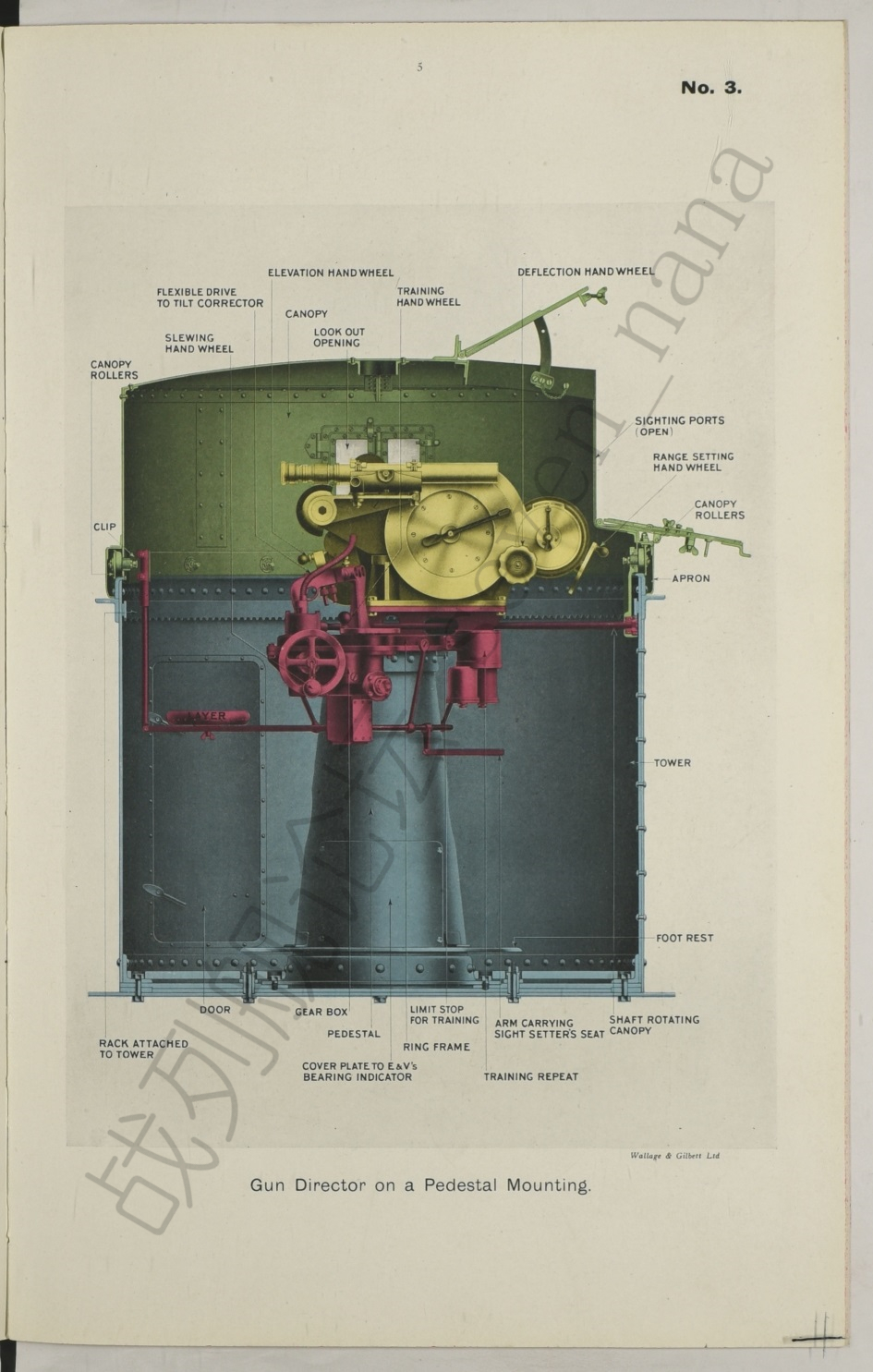

台座式指挥仪,右侧视角
台座式指挥仪,左侧视角
台座式指挥仪,后方视角

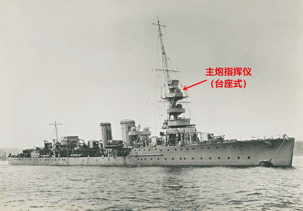

反击号战列巡洋舰上的指挥仪,其副炮指挥仪采用了台座式的结构
卡吕普索号轻巡洋舰上的指挥仪,其主炮指挥仪采用了台座式的结构

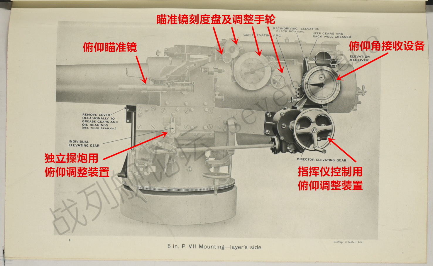

韦茅斯级轻巡洋舰上的6英寸主炮所配套的指挥仪控制设备,左侧视角
在由炮手负责瞄准的情况下,瞄准镜设定员负责设定瞄准镜设定参数,而俯仰瞄准手则负责一边通过瞄准镜进行观察,一边使用俯仰调整手轮对俯仰角进行调整。而在指挥仪负责瞄准的情况下,则只需按照俯仰角接收设备上显示的指挥仪俯仰角,对本火炮的俯仰角进行调节即可。

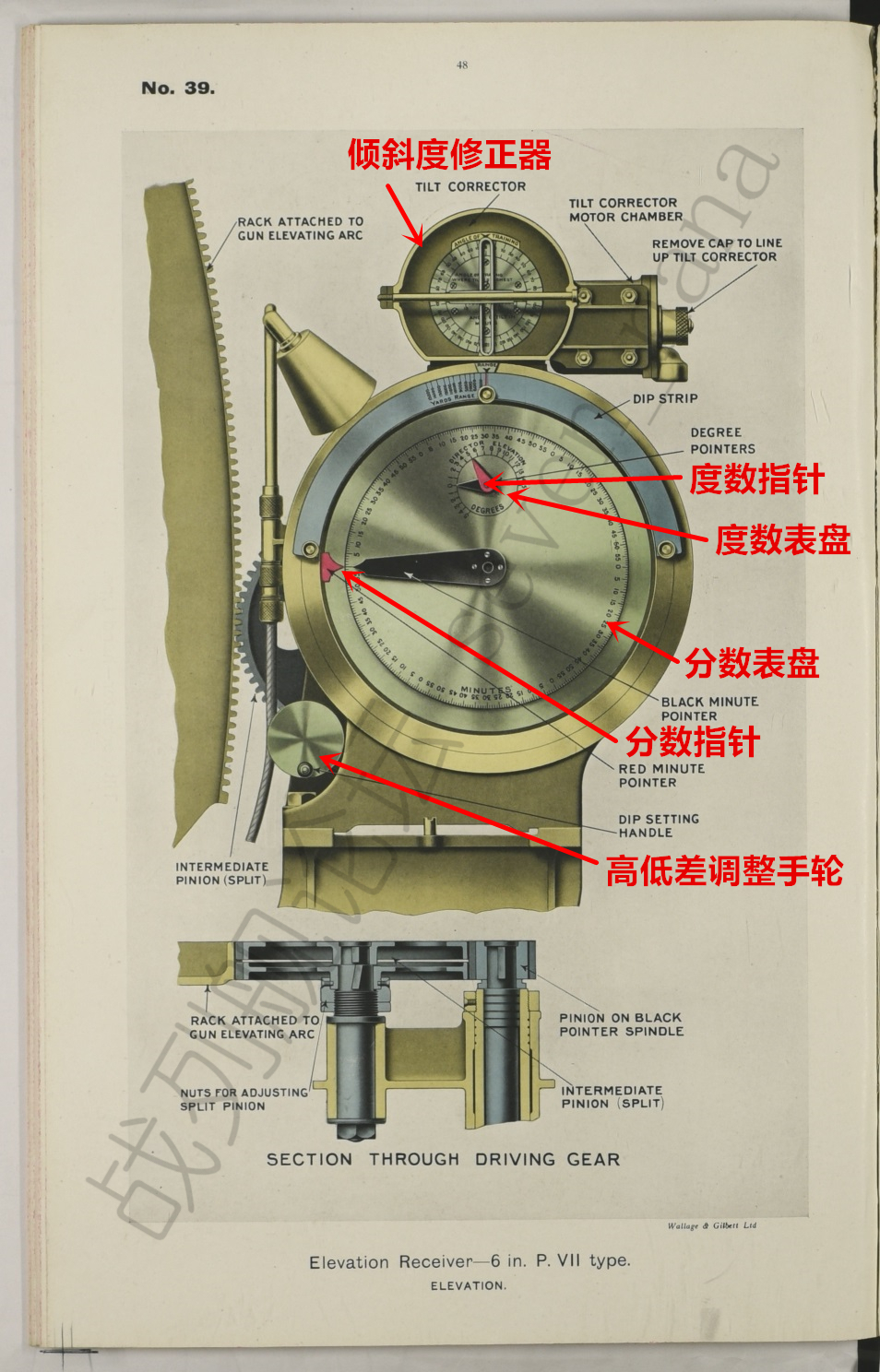

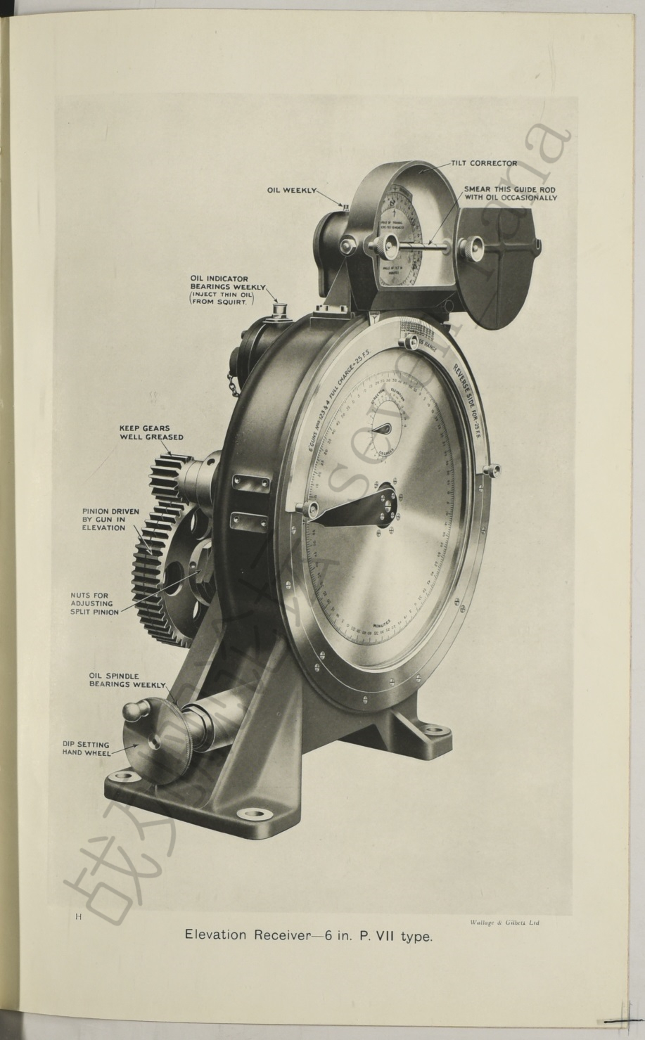

俯仰角接收设备

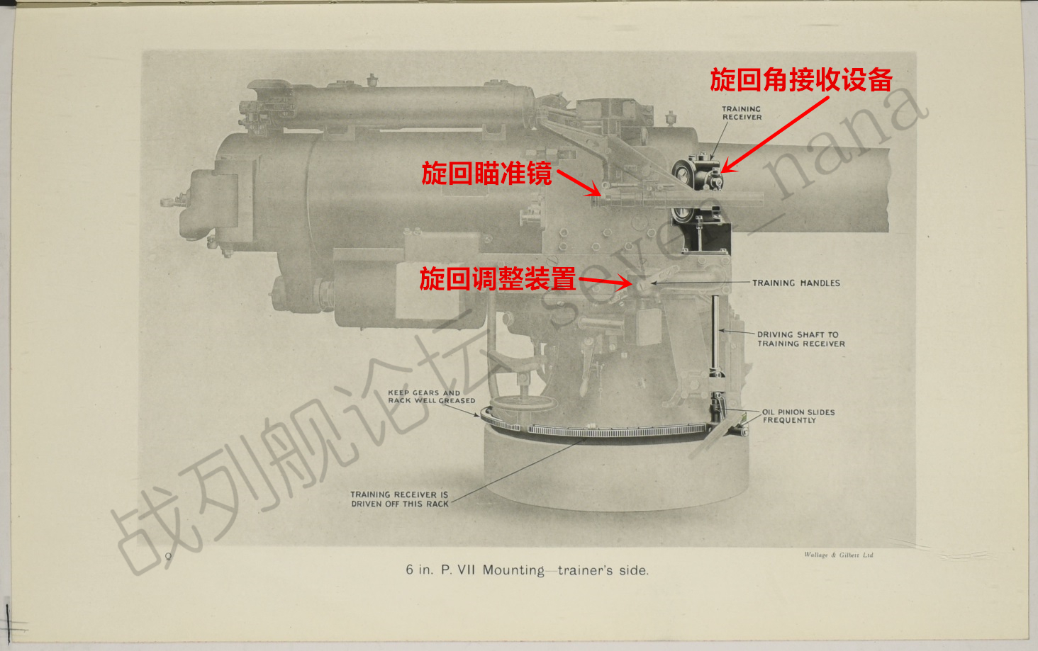

韦茅斯级轻巡洋舰上的6英寸主炮所配套的指挥仪控制设备,右侧视角
在由炮手负责瞄准的情况下,旋回瞄准手需负责一边通过瞄准镜进行观察,一边使用旋回调整手轮对旋回角进行调整。而在指挥仪负责瞄准的情况下,则只需按照旋回角接收设备上显示的指挥仪旋回角,对本火炮的旋回角进行调节即可。
旋回角接收设备
旋回角接收设备上设有度数(degrees)显示指针、分数(minutes)显示指针、以及射击线汇聚(convergence)调整装置。
上方的小表盘用于显示度数(degrees),下方的大表盘用于显示分数(minutes)。两个表盘上的黑色指针显示的是火炮的实际旋回角,而红色指针显示的则是火控信息接收设备当前接收到的指挥仪旋回角。

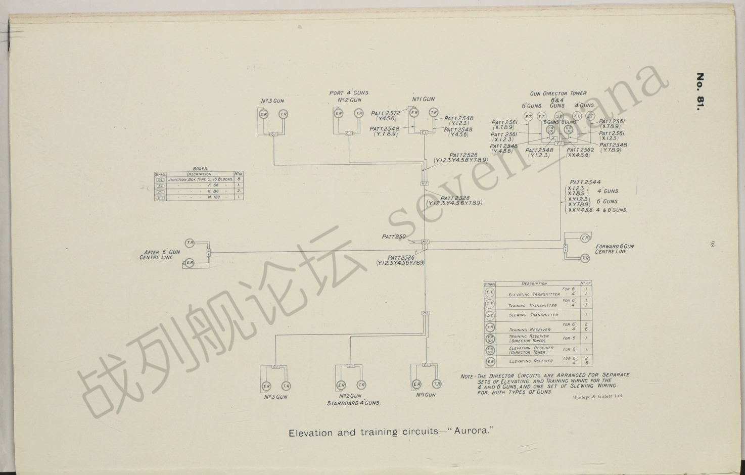

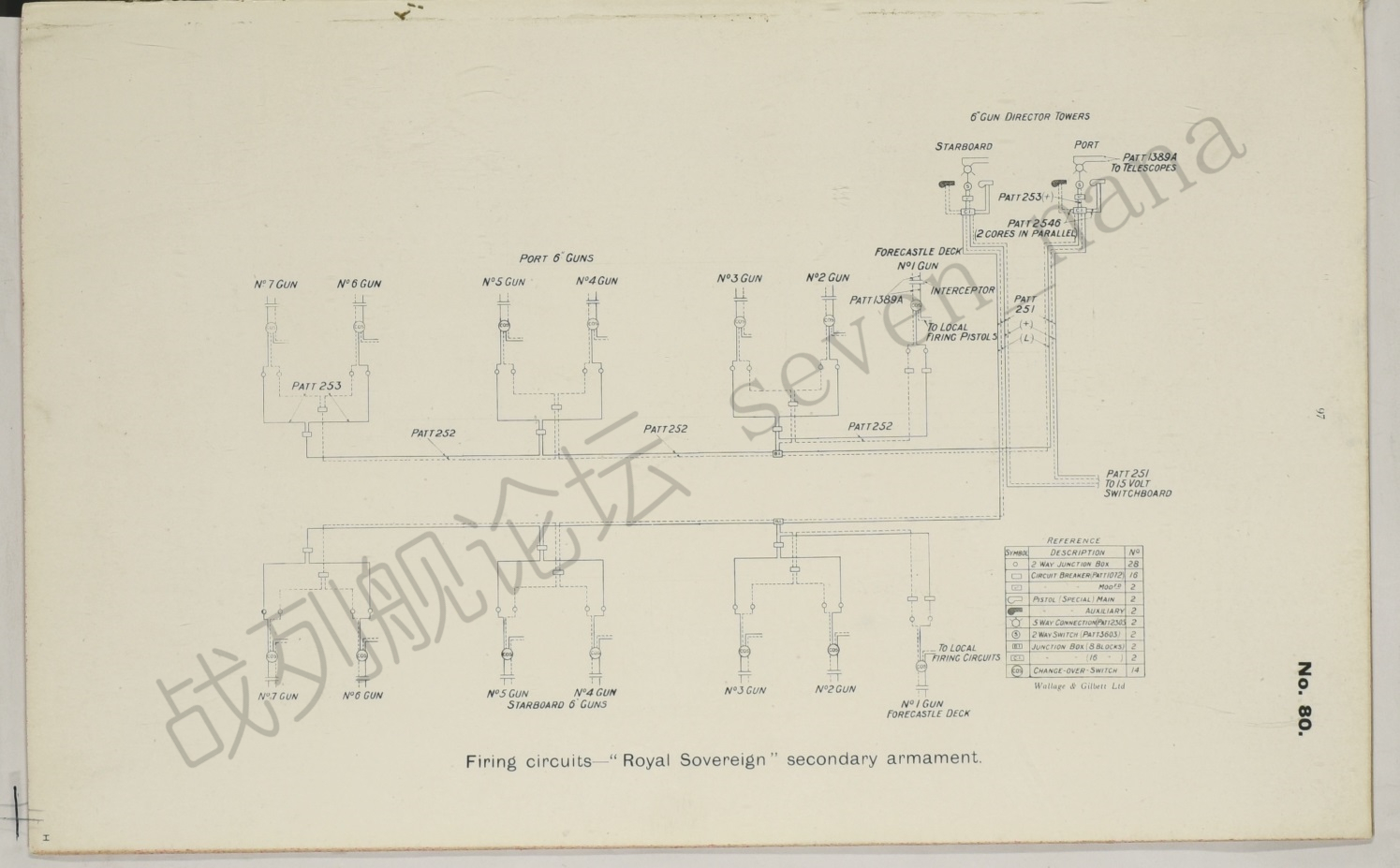

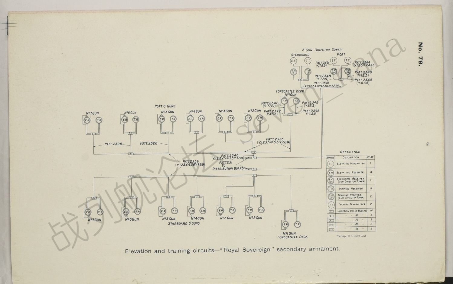

复仇级的副炮指挥仪的相关电路布局
下面两张图,第一张为副炮指挥仪的俯仰及旋回参数收发电路图,第二张为传递开火讯号的电路图。从图中可以看到,这两套电路连接了左右两座副炮指挥仪、以及左右两侧各7门(总共14门)的6英寸火炮。

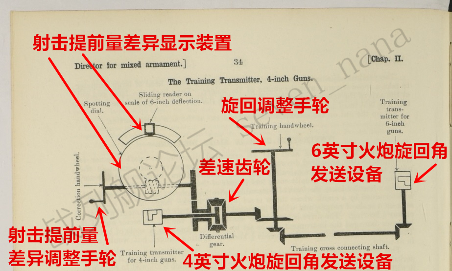

部分英国巡洋舰采用了混合口径的火炮配置,例如林仙级巡洋舰便混装了6英寸和4英寸两种口径的火炮。对于这种情况,英国海军采用的解决方案,并不是为其配备两套不同的指挥仪,而是采用了由一套指挥仪同时指挥6英寸和4英寸两种不同口径火炮的模式。
在这种模式下,指挥仪上的瞄准镜、俯仰旋回调整设备等,是针对6英寸火炮设计的,至于4英寸火炮的火控参数,则是在6英寸火炮的参数上,通过差速齿轮来修正的。
林仙级的火炮指挥仪的旋回参数发送设备
从图中可以看到,6英寸火炮与4英寸火炮的射击提前量差异,是通过一套由差异调整手轮带动的差速齿轮来实现的。两种火炮之间的射击提前量差异,会显示在差异显示装置上(滑杆上显示6英寸炮的参数,圆盘上显示4英寸炮的参数)。

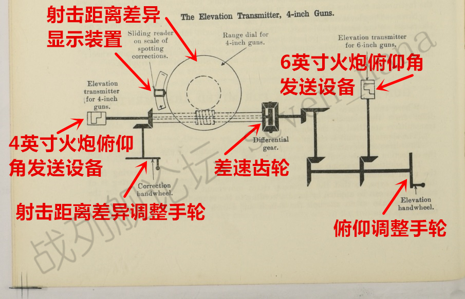

林仙级的火炮指挥仪的俯仰参数发送设备
从图中可以看到,6英寸火炮与4英寸火炮的射击距离差异,是通过一套由差异调整手轮带动的差速齿轮来实现的。两种火炮之间的射击距离差异,会显示在差异显示装置上(滑杆上显示6英寸炮的参数,圆盘上显示4英寸炮的参数)。
林仙级的火炮指挥仪的相关电路布局
此为林仙级的火炮指挥仪的俯仰及旋回参数收发电路图。从图中可以看到,这套电路连接了主副炮共用的指挥仪、前后2门6英寸火炮、以及左右两侧各3门(总共6门)的4英寸火炮。

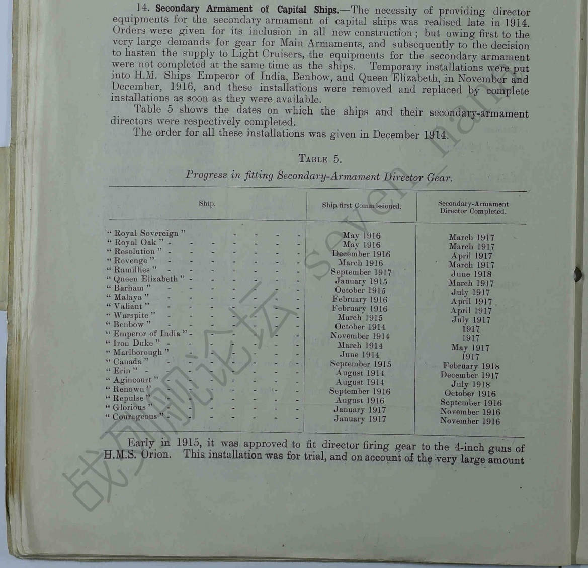

主力舰上的副炮指挥仪的装备进度
1914年12月时,海军部下达了为主力舰副炮配备指挥仪的相关订单,然而由于大口径火炮的配套指挥仪的生产优先度更高,因此截止到日德兰海战为止,主力舰上的副炮并未获得指挥仪。自1916年9月起,这批订单所购买的副炮指挥仪,才陆续被安装到了21艘主力舰上(5艘复仇级、5艘伊丽莎白女王级、4艘铁公爵级、加拿大号、爱尔兰号、阿金库尔号、2艘声望级、2艘勇敢级)。
上述名单中并未列出虎号和暴怒号,但结合各方面资料来看,虎号和暴怒号应当也配备了副炮指挥仪。

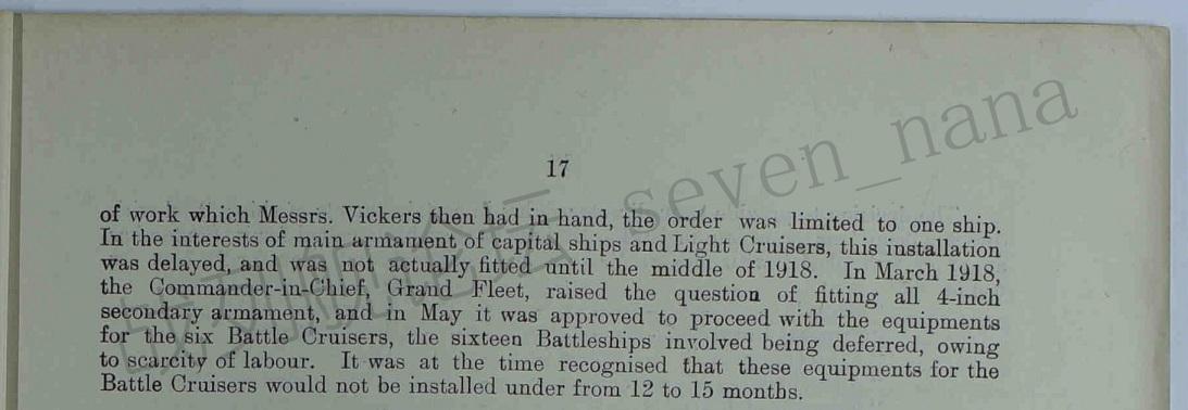

1918年3月时,大舰队总司令(贝蒂)提出要为所有配备4英寸副炮的主力舰也配备上副炮指挥仪,并计划优先为6艘战列巡洋舰(2艘无敌级、2艘不倦级、2艘狮级)配备副炮指挥仪,但后来发现,需要至少12-15个月才能安装工作,因此至少在终战前,这些军舰都并未安装指挥仪。至于其余的16艘战列舰(3艘柏勒洛丰级、2艘圣文森特级、尼普顿号、2艘巨像级、4艘俄里翁级、4艘乔治五世级),在终战都并未安装指挥仪。

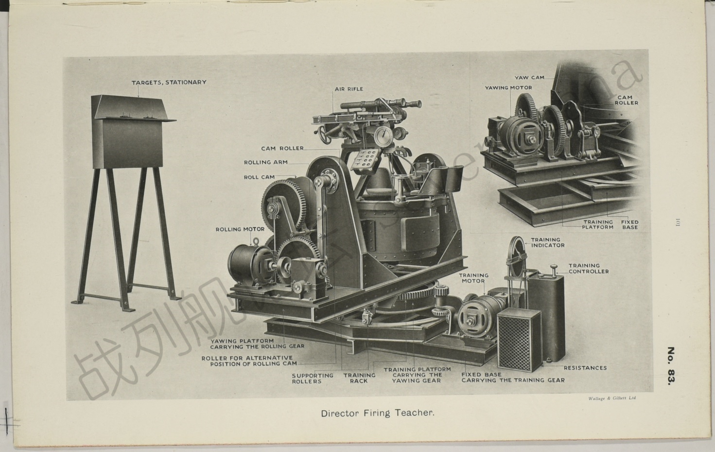

指挥仪的瞄准训练方法

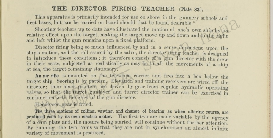

指挥仪上的俯仰和旋回瞄准手们在进行瞄准和射击时,需要克服船体横摇、艏摇、以及航线变化等外部干扰因素的影响。为了帮助他们克服这些困难,英国人发明了一种能够在岸上模拟这些因素的指挥仪瞄准训练设备。这种设备叫做Director Teacher,上面设有三组马达,能够分别模拟出横摇、艏摇、以及航线变化导致的舰艏指向变化带来的影响。换句话说,尽管在这套设备中,目标是固定不动的,但用于模拟指挥仪的设备是会摇晃转动的,能够很好地还原出舰上的实际环境,帮助受训官兵迅速掌握瞄准的窍门。
Director Teacher

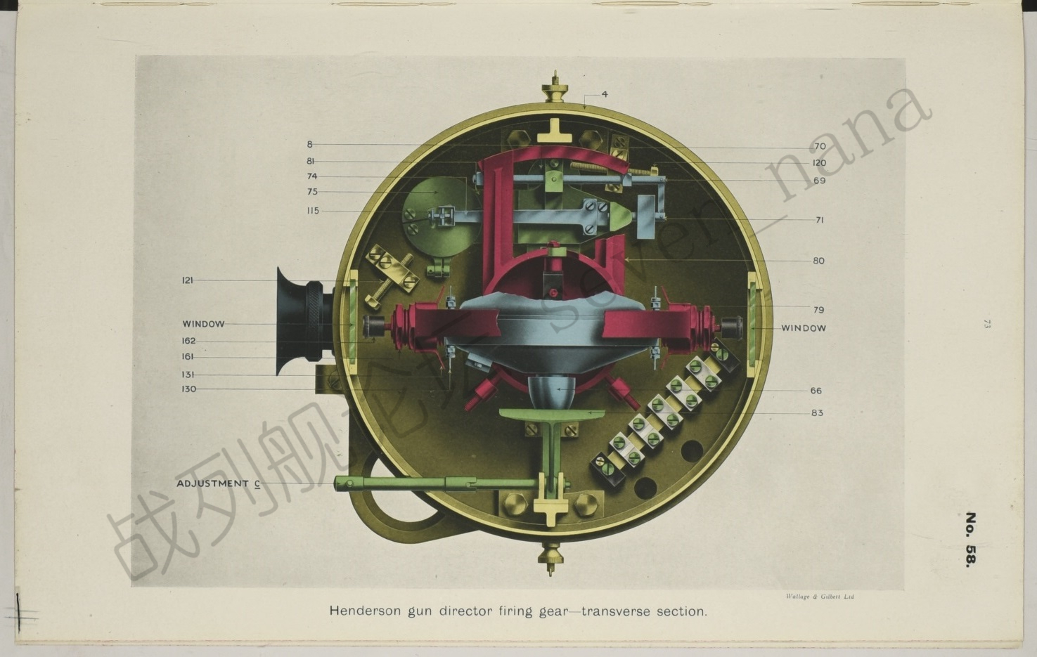

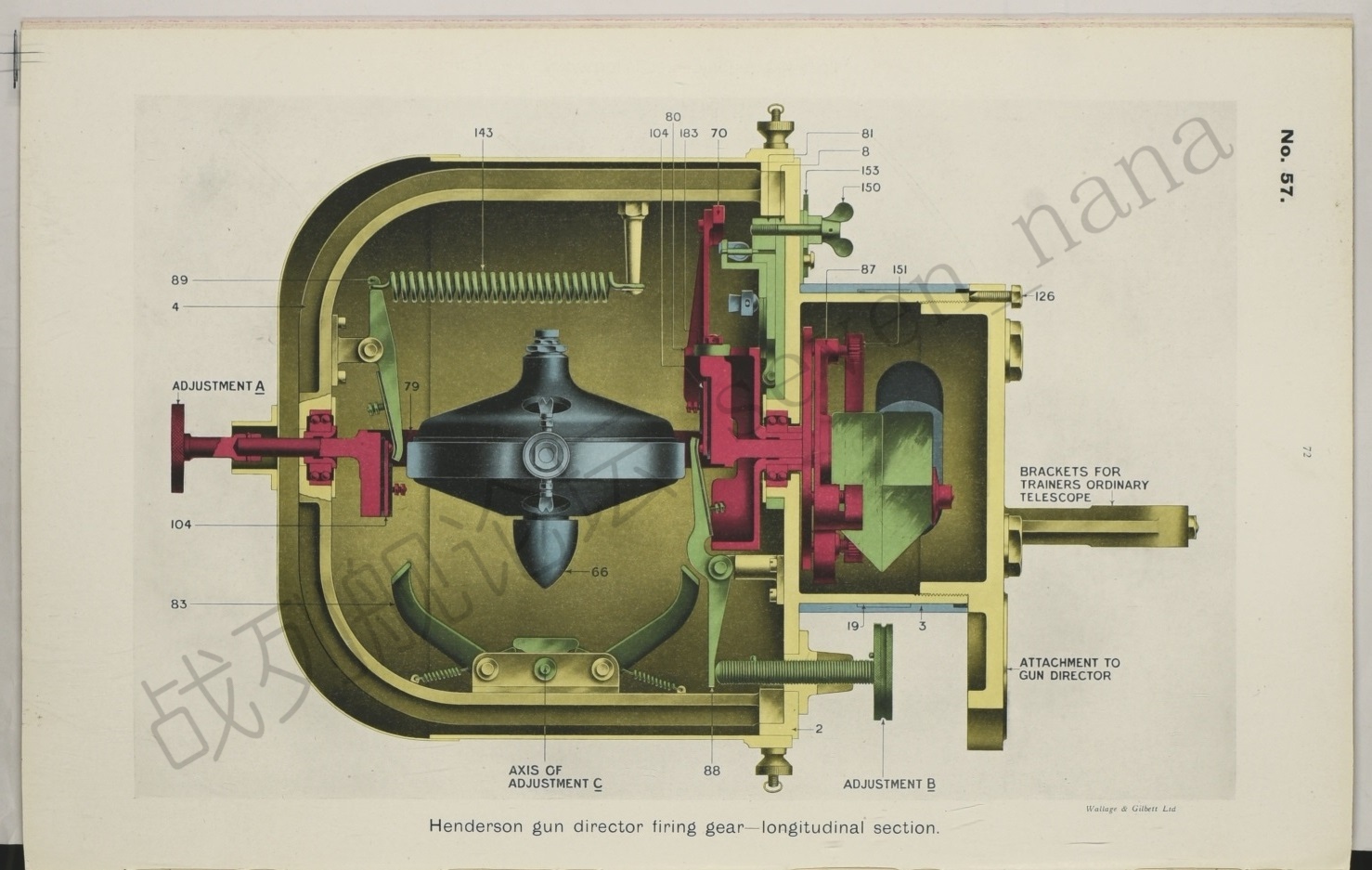

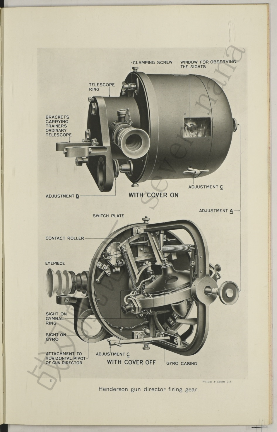

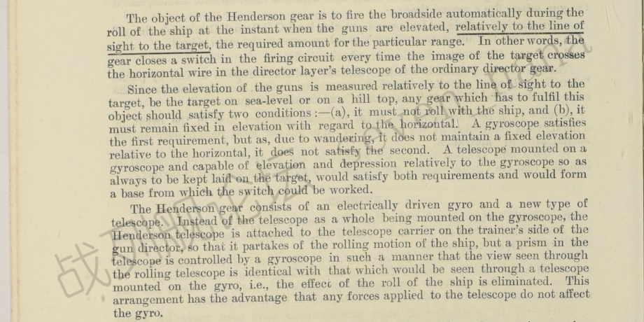

亨德逊陀螺稳定瞄准镜的作用,是对火炮射击线进行稳定——在横摇过程中,当火炮指向角度与视线之间的夹角,恰好达到射击距离所对应的仰角的那一刹那(即目标位于瞄准镜中心的那一刹那),该设备会自动击发火炮。
这种陀螺稳定瞄准镜,是安装在指挥仪上的旋回瞄准镜的底座上的。
亨德逊陀螺稳定瞄准镜的外观和结构图
亨德逊陀螺稳定瞄准镜的纵剖图
亨德逊陀螺稳定瞄准镜的横剖图

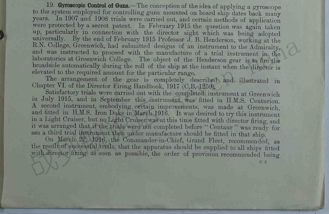

早在1907-1908年时,英国海军就试验过陀螺稳定瞄准镜(就是Julius Von Petravic的陀螺稳定瞄准镜)。至1915年时,英国人又重新提起了这个话题,并希望将其与指挥仪进行配套。当月晚些时候,格林威治海军学院的亨德逊(J. B. Henderson)教授,向海军部提交了一种设计方案,后者进而授意前者展开相关的试制工作。
1915年7月时,试制工作完成,并于同年9月时安装到了百夫长号上。第二具经过改进的设备,则于1916年3月时安装到了铁公爵号上。
1916年3月22日时,大舰队总司令(杰里科)建议,为所有安装指挥仪的军舰配备这种陀螺稳定瞄准镜。在其建议下,海军部最终决定,为所有配备指挥仪的主力舰和轻巡洋舰配备这种设备,并由Elliot Brothers公司负责生产。在1916-1917年间,海军部分三批下达了总共111套设备的订单(后续可能还有追加)。
截止至1918年9月时,整个大舰队中所有安装指挥仪的军舰,都已配备了这种陀螺稳定瞄准镜。

大概在18分30 左右,里面好像是说炮塔的回旋接收装置的那个射击线汇集 装置是用来通过输入距离来修正回旋角度(我的理解是修正和指挥仪的角度差)。请问是这样的吗? 因为我看帖子觉得这个角度修正应该是在输出给炮塔的接收装置的时候就已经修正过了。
 楼主| 发表于 2019-1-26 13:29 | 显示全部楼层
Barkmann 发表于 2019-1-22 07:43
7爷 我刚刚看了这个视频 https://www.youtube.com/watch?v=ObKJQBKOn6Q&index=6&list=PLD8DD11535F77494C&t ...
你仔细看帖子里的内容,再好好理解理解
如果输出给炮塔时参数就已经修正过,那就没必要在炮塔上安装这个设备了。
九年服役纪念章
发表于 2019-1-28 18:12 | 显示全部楼层
seven_nana 发表于 2019-1-26 13:29
你仔细看帖子里的内容,再好好理解理解
射击线汇聚(convergence):由于指挥仪和各炮塔之间存在前后位 ...
是我看的不仔细了,多谢7爷解答
