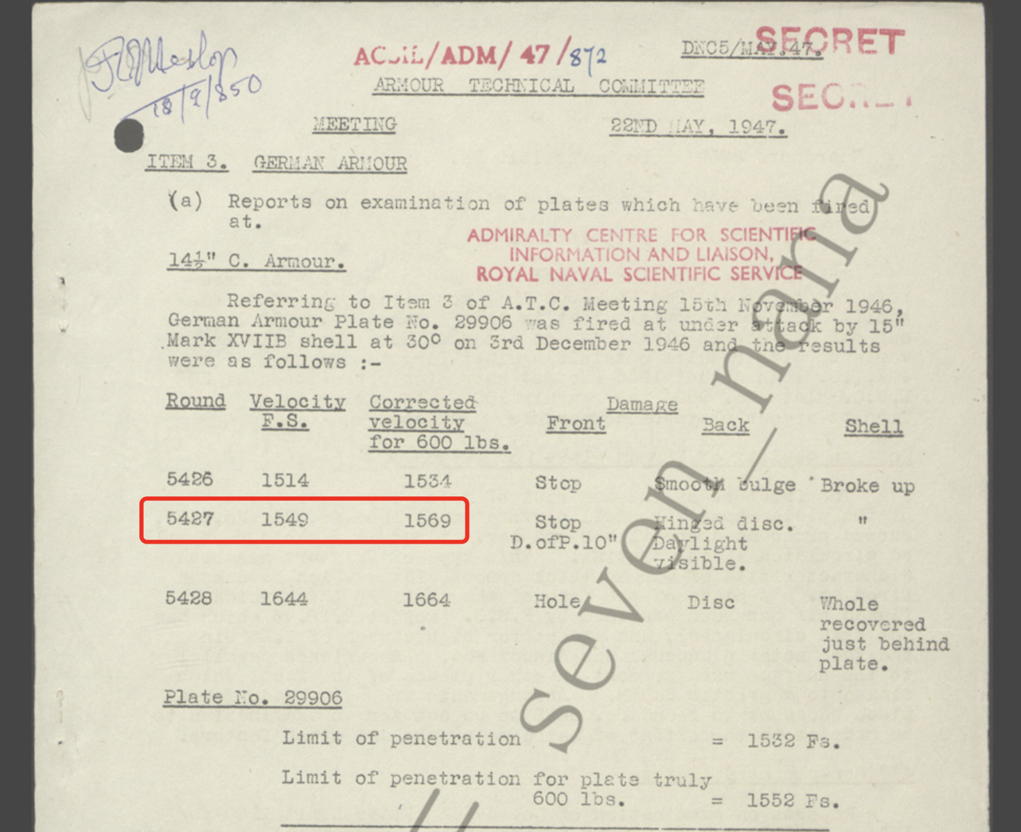

 楼主| 发表于 2020-4-25 18:45 | 显示全部楼层
测试编号        入射速度        修正速度        炮弹情况        装甲情况
No.5426        1514英尺/秒        1534英尺/秒        穿甲失败,弹体碎裂        背面形成平滑凸起
No.5427        1549英尺/秒        1469英尺/秒        嵌入装甲10英寸,弹体碎裂        形成穿孔,产生层裂,装甲背面透光
No.5428        1644英尺/秒        1664英尺/秒        达成穿透,弹体完整,刚好落在装甲后方        形成穿孔,产生层裂
首先是这组数据
按520磅厚度修正后,厚度比520磅略低的德国装甲需要增加大约20英尺每秒的穿孔极限,而5427号反倒减小了80英尺每秒,似乎是英佬记录有误。同时,本人查阅了seven nana大佬的英佬资料原文,英佬确实是按照这组数据得出的结论,无疑低估了这块装甲的抗弹性能

发表于 2020-4-25 23:56 | 显示全部楼层
回复2楼
“5427号反倒减小了80英尺每秒”,是不存在的,原文中是增加了20英尺/秒
1469英尺/秒是我帖子中原先存在的笔误,实为1569

 楼主| 发表于 2020-5-2 16:24 | 显示全部楼层
seven_nana 发表于 2020-4-25 23:56
回复2楼
好,我了解了
