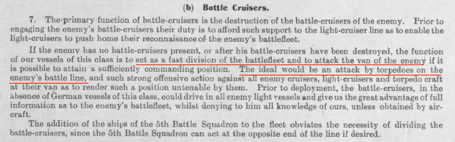

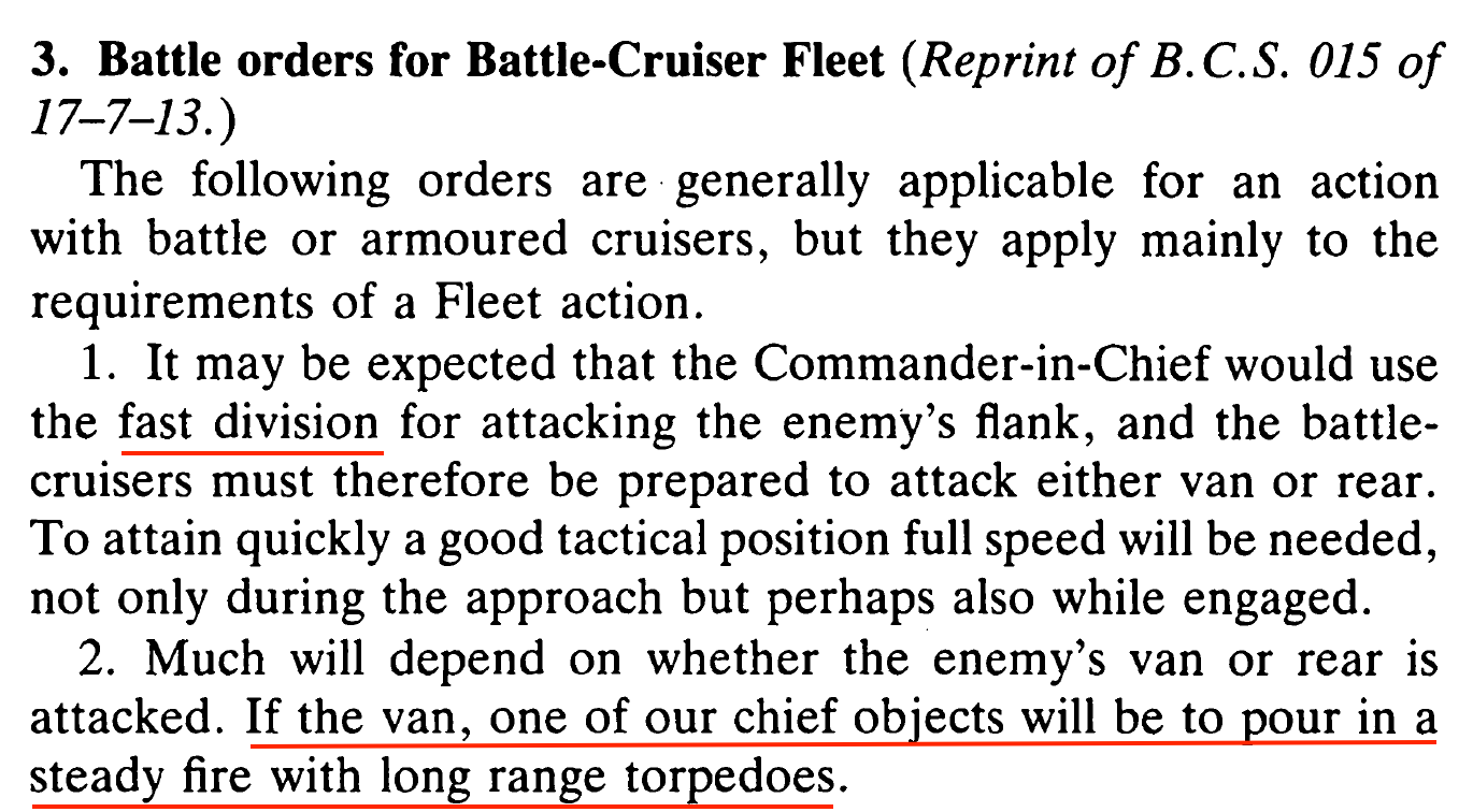

对于战巡的使用原则,有个问题想听听你的看法。
贝蒂的BCFO和杰力科的GFBO中都特意强调了让战巡用鱼雷打击敌方舰队的前卫,但并没有提到用火炮,对此你怎么看?
是认为使用火炮是理所当然的,无需刻意提及,还是其他什么原因?
BCFO中的相关内容:
GFBO中的相关内容:

划线句子前后的部分其实在侧重讲 a good tactical position 的重要性。
上面那条讲战巡雷击的前提是 if the van,意思是强调如果是侧击敌方前卫,那么这个战术态势同时是有利的发动雷击的阵位。反过来说 if the rear 当然就不适合发动雷击,这就也不需要多说了。但是 if the rear 既然是潜在的战术选择,要打还能用什么呢?不言自明。前卫还要不要拿炮打也是同样的道理。
下面那条也类似,说完在前卫雷击敌战列线是最理想的,就开始说要驱逐对应位置的敌方轻型舰艇。这里潜在含义显然是对应位置的敌方轻型舰艇也会同样对本方战列线造成巨大威胁,但是战巡和战巡支持的轻巡能够驱逐它们。强调的也是战巡侧击敌方前卫的位置也同时是雷击对方战列线的最佳位置。
这个档案的最后一页看,战巡协同轻型舰艇的攻防和雷击被纳入还需要演习的内容,也是被单独拎出来说的。反应的是当时对雷击战列线的重视,战巡的战术位置正好适合发动雷击所以要特别重视了。

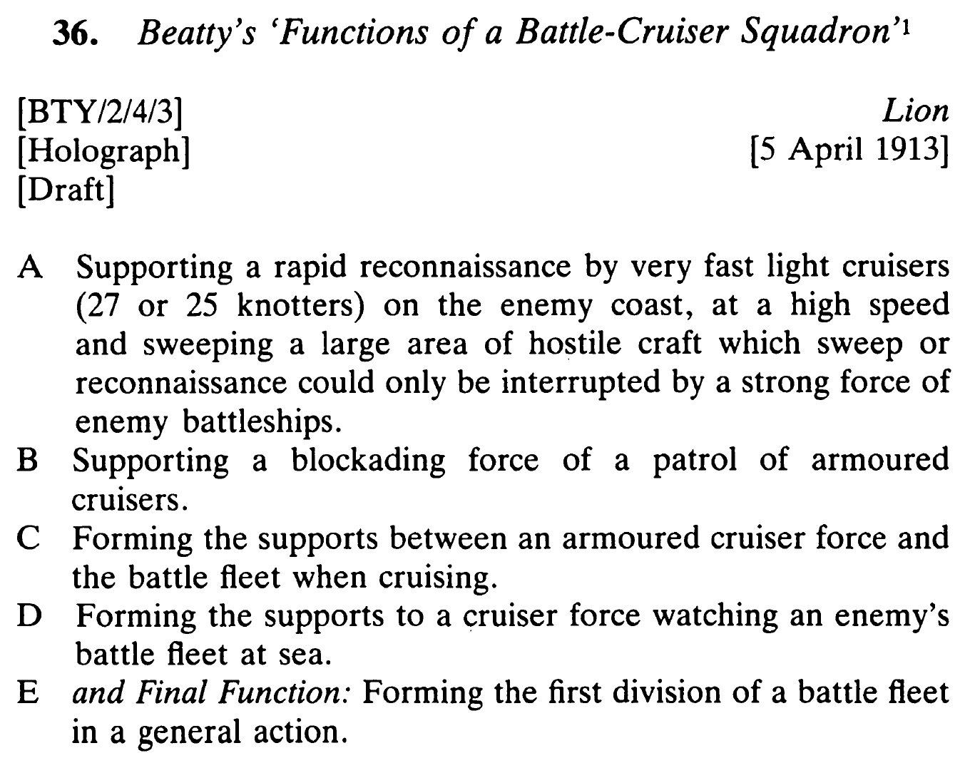

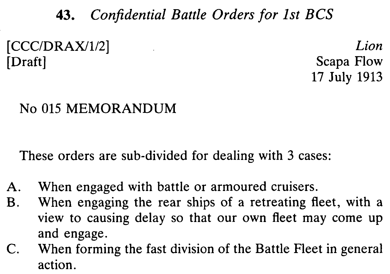

从下面这两份1913年时的备忘录中也能看出,贝蒂对1st BCS的任务分类,基本上就是支援其他巡洋舰,以及作为战列舰队的快速分队这两大类。

1BCS的任务肯定是高度舰队化的,而且可以想象到BCS在北海的舰队行动中的地位和作为才是当时海军最关注的,需要通过演习和讨论来研究的问题,而追杀巡洋舰这种事好像是简单到不用说的。这毫无疑问是贝蒂始终不重视这件事的原因。
但就像丘吉尔回信特别指出的,这毕竟是一件重要的工作,是需要BCS做的。从后来历史来看也是如此。
