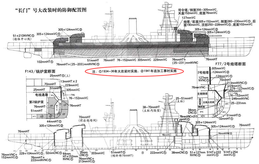

暂借飘扬兄的图来说明这个问题
可以看到,轮机室上方增加的是HT造船钢,而非装甲钢,这样的部分应计入结构重量(造船钢在抗打击能力上与装甲钢还是有挺大差距的)

如果单纯结构钢,没必要水平层用51mm,穹甲部位76mm吧,这个远远超过结构需要的断面,我觉得还是有其防御的考虑的

你没看到76上面还有51mm的水平一层么,有可能打开229的炮弹存速不足以掀开水平的51mm那层

你仔细看长门的装甲图
在水平防御上,除了HT材之外还真找不出别的装甲材料来
比如中甲板的70那层和船尾部分76的那层,泥棒应该就指望HT板的厚度来提供水平方面的防御了
所以HT板的厚度应该不能省略

17L,感觉你可能理解错了,应该是靠近穹甲两边的水平部分是51,穹甲两边倾斜的部分是76.

你把那个图点开看,机舱断面的穹甲和主装之间水平的是条实线,标注的是51HT,再明显不过了,而下部的76穹甲还有引出的专门标注。
