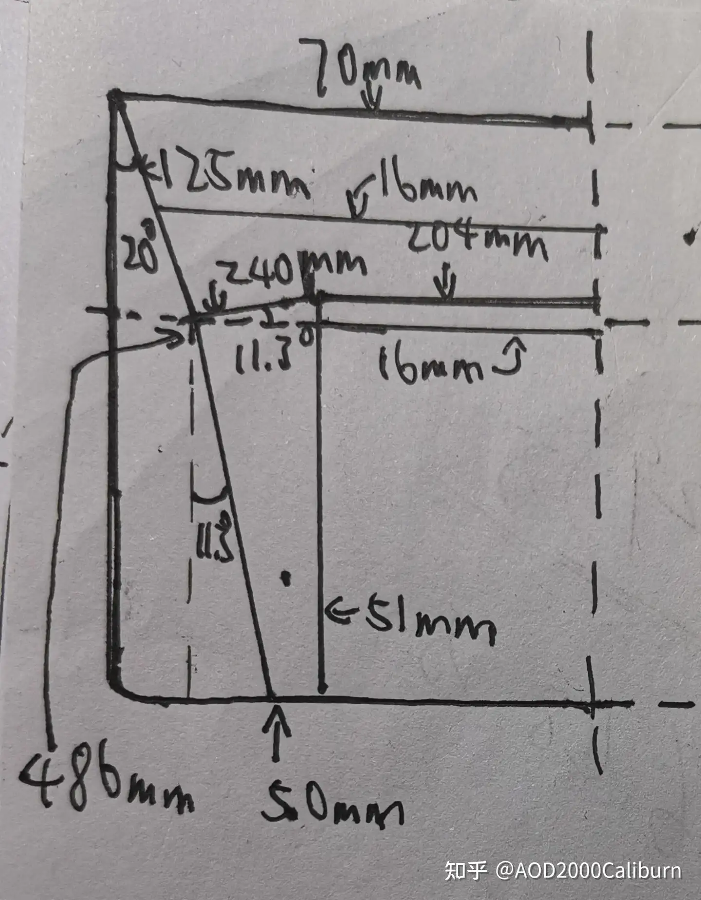

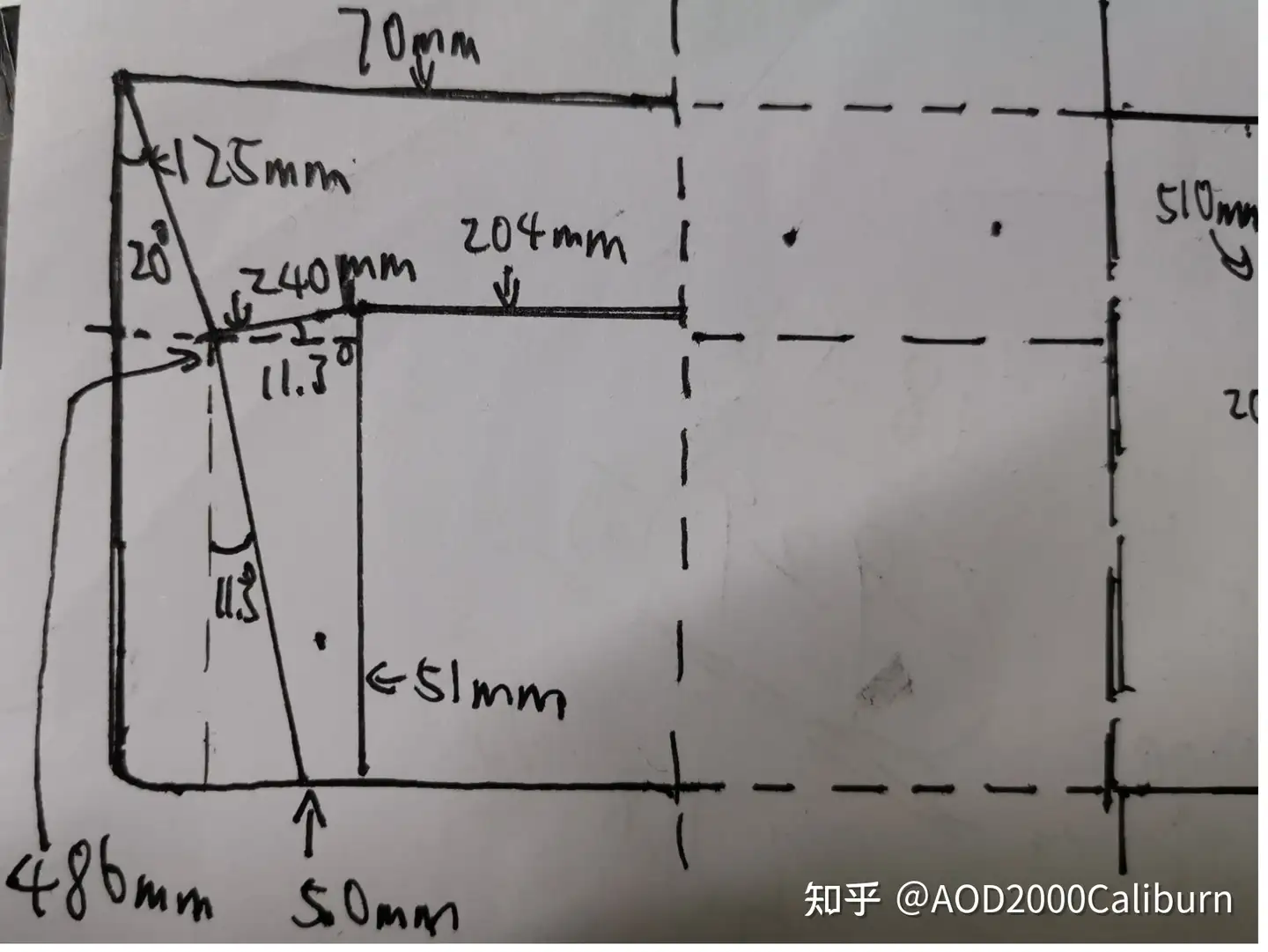

装甲布局如下:
(包含防崩落层)
(不包含防崩落层)
TDS设计:在水下次装(486mm渐变至50mm,向内倾斜11.3度)和主装(125mm,向内倾斜20度)与船体边缘之间将会被填充上泡沫橡胶,水下次装与防鱼雷隔舱壁(51mm)之间,为“液体-空舱”结构。
