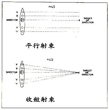

不会,中央火控系统发展起来以后,早自一战期间就知道集中射束的道理,每一座炮塔都会依据和指挥仪的位差赋予不同的微调过的射向和射程的参数。下图是射向的集中示意:
而且不管是half-salvo或semi-salvo,2次半齐射之间射向射程的时间差也会计算进去的,这是炮术软硬件的基本功。
当然你的考虑也不是没有道理,毕竟炮塔相隔100米和相隔10米,要微调的范围是不一样的,这也就是有人认为主教和敦子的炮塔布置概念有助降低散布一样,很难从学理上去否定,但假设4炮半齐射散布semi-salvo为200米而half-salvo为220米,在炮术实务上差别意义也不大。
