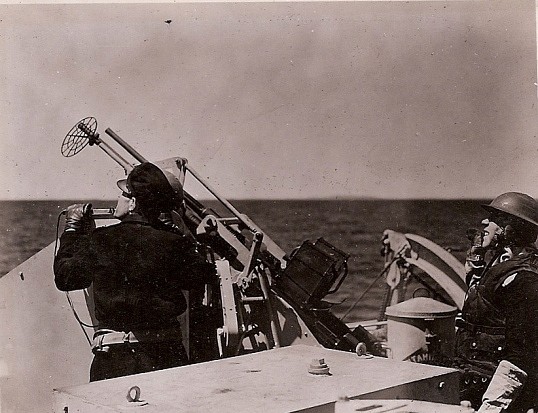

貌似只有英国人这么搞,那个动力炮塔的仰角好像不行,除了增加投射量貌似没有什么其他优势?也许还有弹鼓变大?

发表于 2023-2-13 17:10 | 显示全部楼层
不太清楚你说的那个手册。单从图上看应该没有没有动力,因为没看见类似伺服设备的东西。但是一些照片上看不排除确实有动力的可能。另外他这个结构也谈不上什么炮塔。
要问为什么搞这样一个炮座,大概是为了提高精度,毕竟厄利孔常见的那种铁柱子炮架实在有点简陋。如果真有动力的话,大概还能提高一下反应速度。
至于供弹具看照片应该还是原来那个弹鼓。
一点拙见,谨供参考。
发表于 2023-2-13 21:15 | 显示全部楼层
英国有好几型双联厄利空20mm,但只有Mk V /Mk VC(C代表加拿大制造)是用动力炮座的,有游戏摇杆操纵,俯仰角-5/+85,但战末面对神风,许多这些炮座都改成单管伯福斯(Boffin)或砰砰炮40mm来应对。
 楼主| 发表于 2023-2-13 23:15 | 显示全部楼层
巨炮万岁 发表于 2023-2-13 17:10
不太清楚你说的那个手册。单从图上看应该没有没有动力,因为没看见类似伺服设备的东西。但是一些照片上看不 ...
书是《Naval Weapons of World War Two》
认真研究了一下,这个炮塔是电液驱动的,或者在小船上用主机/辅机驱动。
优势据说是高射角时候更有效,尤其是船机动的时候。可能是英国佬被德国的俯冲轰炸机搞的太狼狈了

发表于 2023-2-17 16:16 | 显示全部楼层
巨炮万岁 发表于 2023-2-14 00:11
大佬,这是舰炮登陆吗?
7楼图1是在英国生产的波司登20mm,是波兰根据厄利空20mm简化后的设计,但效果不减。只有陆用。
图2是厄利空Mk V/Mk VC陆用版,与舰用版不同在于动力源,前者用卡车本身或车载辅助动力,后者使用军舰的电-液动力。
