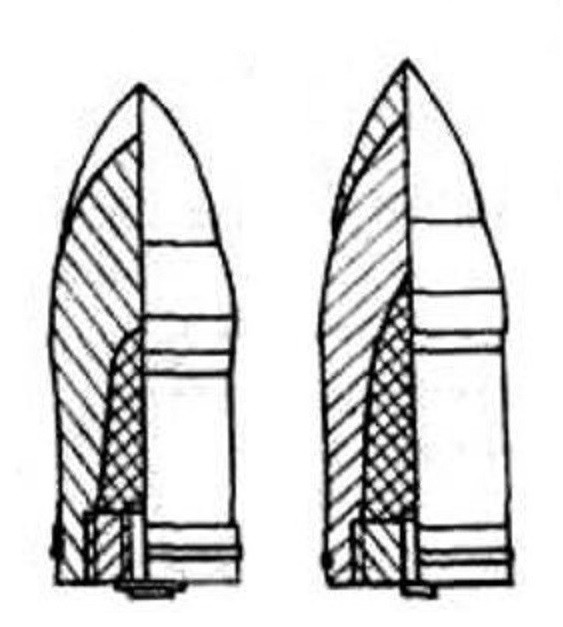

新老两种俄国穿甲弹的对比
上图中,左侧是俄国1892型穿甲弹(作图者似乎漏画了被帽上的代表实体的斜线),右侧是俄国1907型穿甲弹。这两种炮弹的弹重均为331.7kg(弹重系数11.7),但1892型的装药腔显然要小于1907型——按照Friedman书中的数据(Naval Weapons of World War One),1892型穿甲弹的装药量是4.3kg(装填系数1.3%),1907型穿甲弹的装药量则是6kg(装填系数1.81%)。两者相比,后者略有提升,但仍然显著低于日本穿甲榴弹的水准(约3%)。

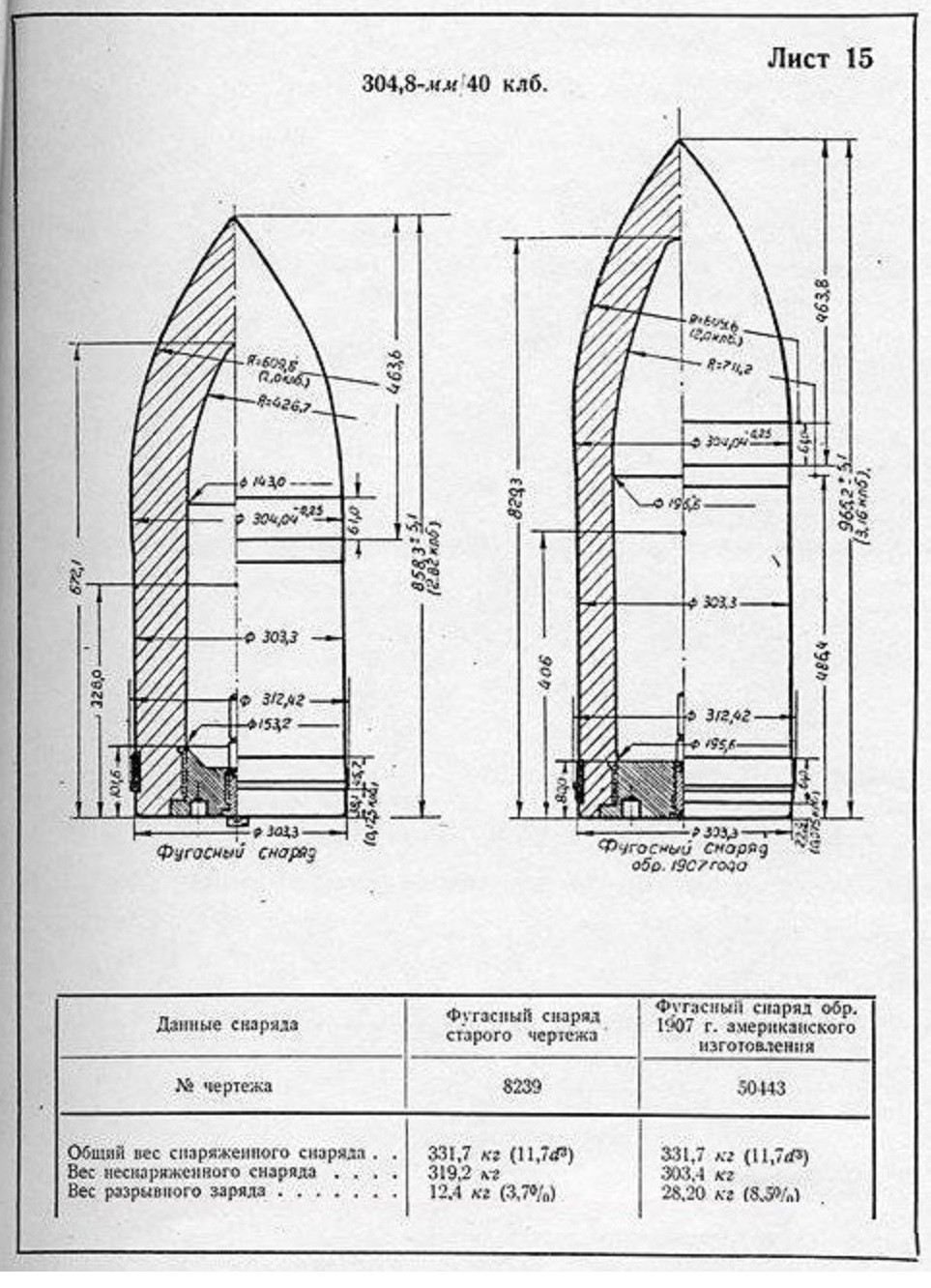

新老两种俄国高爆弹的对比
上图中,左侧是俄国1892型高爆弹,右侧是俄国1907型高爆弹。这两种炮弹的弹重均为331.7kg(弹重系数11.7),但1892型的装药腔显然要小于1907型——按照图中标出的数据,1892型高爆弹的装药量是12.4kg(装填系数3.74%),1907型高爆弹的装药量则提高至28.2kg(装填系数8.5%)。两者相比,后者的装填系数有了很大提升,并且已经接近了日本锻钢榴弹的水准(约10%)。

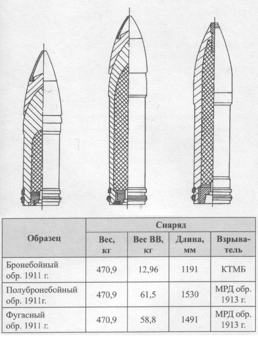

一战前夕的俄国海军炮弹
上图中,从左到右,分别是俄国1911型穿甲弹、1911型半穿甲弹、以及1911型高爆弹,其中穿甲弹和半穿甲弹都配备有被帽。可以看到,这些炮弹的弹重均为470.9kg(弹重系数16.6),穿甲弹的装药量为12.96kg(装填系数2.75%),半穿甲弹的装药量为61.5kg(装填系数13.07%),高爆弹的装药量为58.8kg(装填系数12.49%)。在日德兰纪念系列 - 甲弹对抗篇 - 第三章 - Shell Committee中,我们介绍过,这种穿甲弹拥有相当不错的性能。然而半穿甲弹的装填系数似乎太高了、弹壁似乎太薄了,因此其穿甲能力可能会打折扣。至于高爆弹,则采用了弹头引信的设计,但其弹壁厚度却要高于半穿甲弹,且装填系数也略低于半穿甲弹,这就有些让人看不懂了。
对比1892型和1911型,我们可以发现,俄国海军的炮弹设计,从一个极端(轻弹、低装填系数)走向了另一个极端(重弹、高装填系数),这显然与日方的弹重系数和装填系数都比较大的锻钢榴弹,在对马海战中对俄国军舰造成的毁灭性打击有关。
