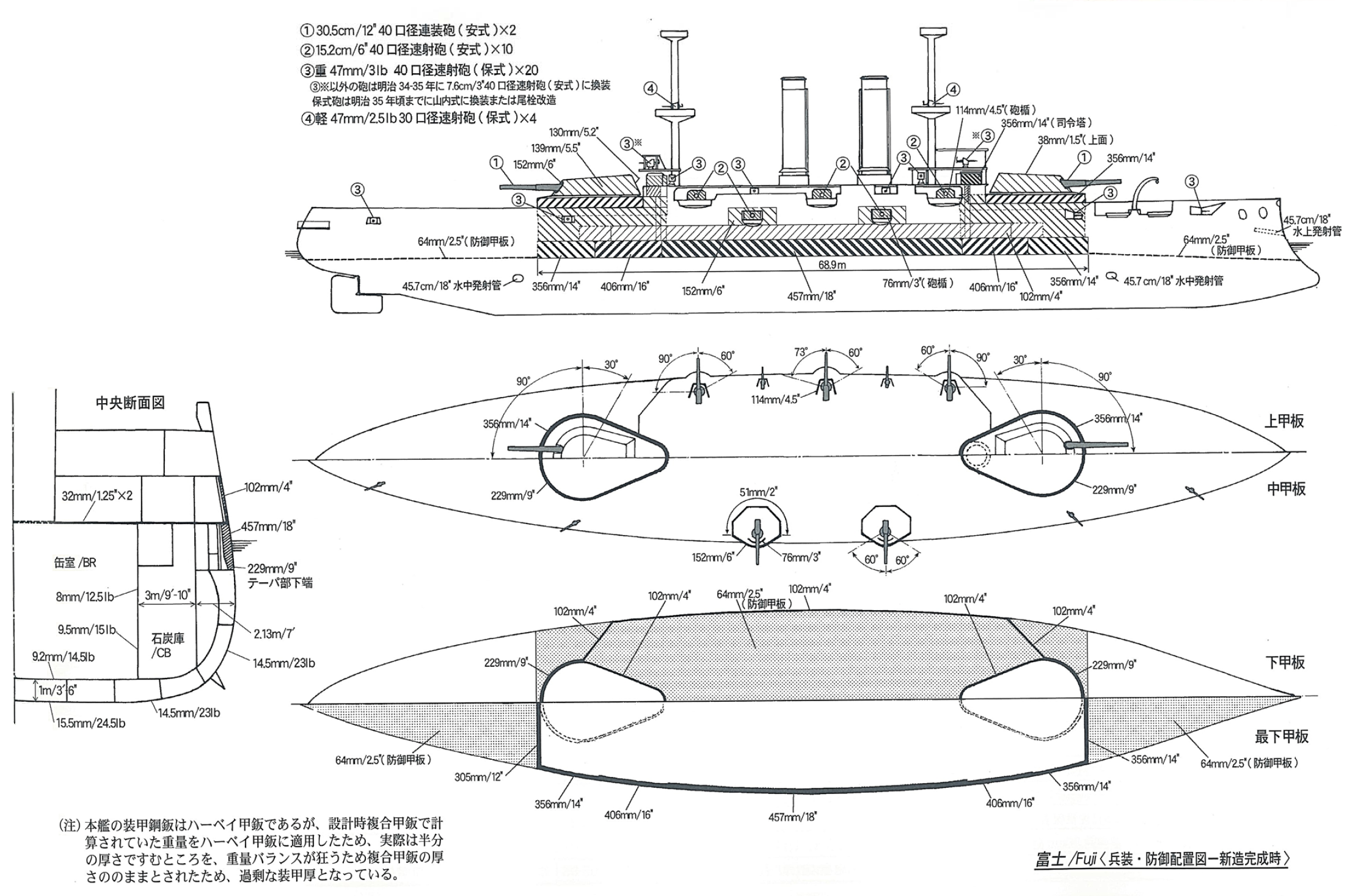

富士级
富士号及其姐妹舰八岛号,是日本海军向英国船厂订购的第一批战列舰。其整体设计与英国海军的君权级战列舰大致相仿,但吨位略小于君权级。
在装甲防护方面,富士级的主要特征如下:
1)轮机舱段的主装甲带厚度为18英寸(下段部分削薄至9英寸),艏艉弹药库段的主装甲带厚度为14-16英寸;主装甲带的前后两端均与装甲横舱壁相连,其厚度分别为14英寸和12英寸。
2)没有舰艏装甲带,也没有舰艉装甲带。
3)上部装甲带的厚度为4英寸,其前后两端均与装甲横舱壁相连,厚度同样为4英寸,并且是斜向布置的。
4)防护甲板厚度为2.5英寸(两层1.25英寸叠加),并覆盖了整个舰体;其中,舰体核心区域的防护甲板,采用完全水平的设计,与主装甲带上沿相连;而舰艏与舰艉区域的防护甲板,则采用外侧部分向下倾斜的设计。
5)4门12英寸主炮,布置在2座联装炮塔中,炮塔的装甲最厚处为6英寸(但顶部仅有1.5英寸,且中央区域还是半开放的格栅装甲),主炮炮座的装甲最厚处则达到14英寸。
6)10门6英寸副炮中,有6门仅依靠4.5英寸厚度的炮盾来保护;还有4门则布置在6英寸厚度的炮廓装甲堡内(侧后区域降低至2英寸)。
7)16门12磅反雷击炮,仅依靠炮盾来保护。
8)前部司令塔的装甲最厚处达到14英寸,后部司令塔的装甲最厚处达到3英寸。
9)大厚度装甲的材质是哈维硬化装甲。
富士号的装甲布局图

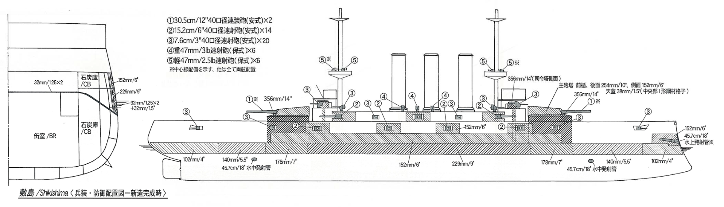

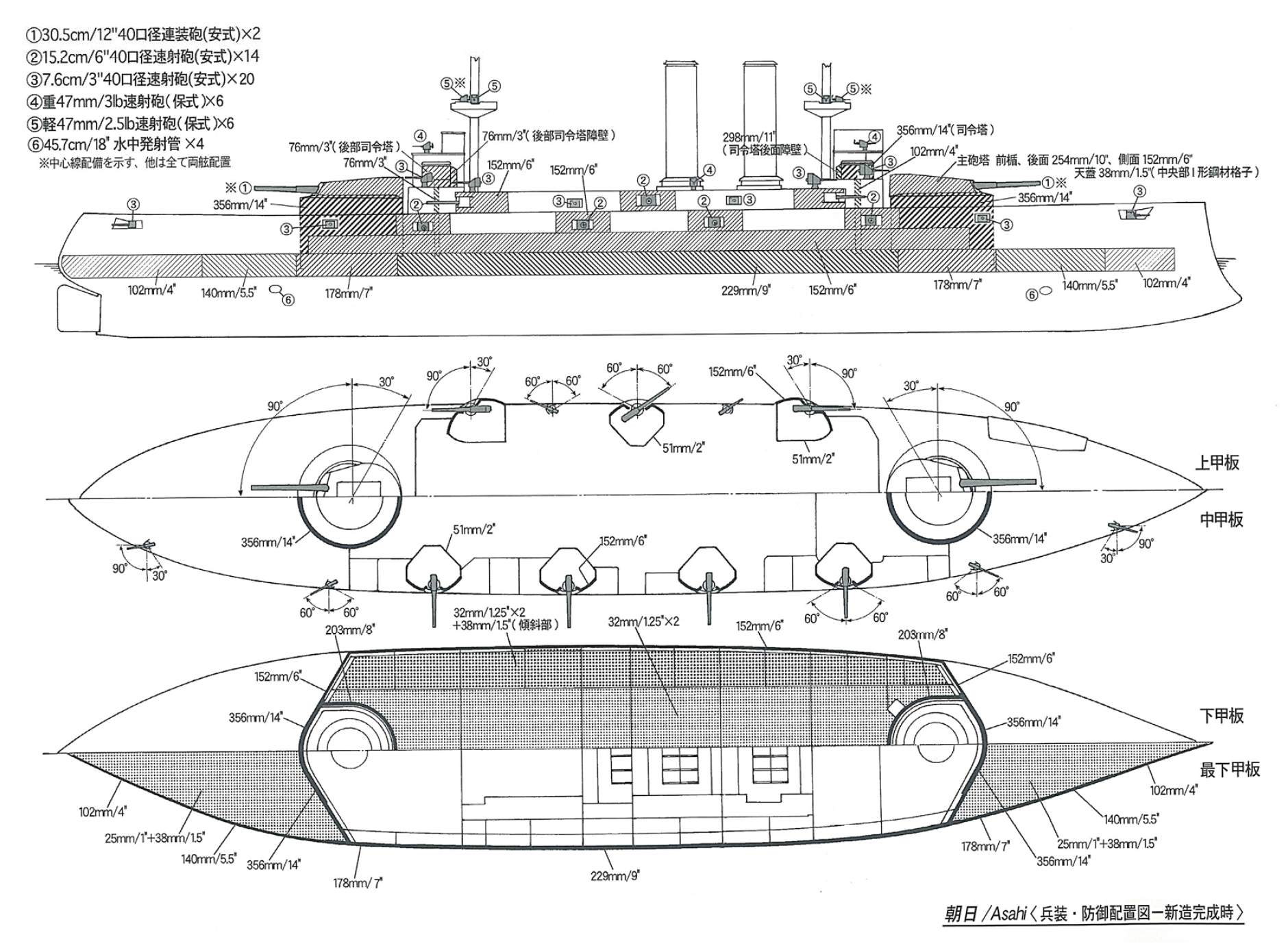

敷岛级
敷岛号、朝日号、初濑号、三笠号这4艘战列舰,都属于敷岛级,其整体设计与英国海军的可畏级战列舰大致相仿。其中,三笠号与其余3艘姐妹舰的差异相对较大,因此也有人将其视为敷岛级的准同型舰。
与富士级相比,敷岛级在装甲防护方面存在一些区别,最核心的差异是防护甲板的布置方式不同。敷岛级的防护设计,主要特征如下:
1)轮机舱段的主装甲带厚度为9英寸,艏艉弹药库段的主装甲带厚度为7英寸;主装甲带的前后两端均与装甲横舱壁相连,其厚度均为14英寸,并且是斜向布置的。
2)舰艏与舰艉装甲带的厚度均为4-5.5英寸,其前后两端并未设置装甲横舱壁。
3)上部装甲带的厚度为6英寸,其前后两端均与装甲横舱壁相连,厚度同样为6英寸,并且是斜向布置的。
4)舰体核心区域的防护甲板,采用外侧部分向下倾斜,与主装甲带下沿相连的设计,水平段厚度为2.5英寸(两层1.25英寸叠加),倾斜段厚度为4英寸(两层1.25英寸和一层1.5英寸叠加)。
5)舰艏与舰艉区域的防护甲板,厚度为2.5英寸(一层1英寸与一层1.5英寸叠加),采用外侧部分向下倾斜的设计。
6)4门12英寸主炮,布置在2座联装炮塔中,炮塔的装甲最厚处为10英寸(但顶部仅有1.5英寸,且中央区域还是半开放的格栅装甲),主炮炮座的装甲最厚处则达到14英寸。
7)14门6英寸副炮,均布置在6英寸厚度的炮廓装甲堡内(侧后区域降低至2英寸)。
8)20门12磅反雷击炮,仅依靠炮盾来保护。
9)前部司令塔的装甲最厚处达到14英寸(顶部为3英寸),后部司令塔的装甲最厚处达到3英寸。
10)大厚度装甲的材质是哈维硬化装甲。

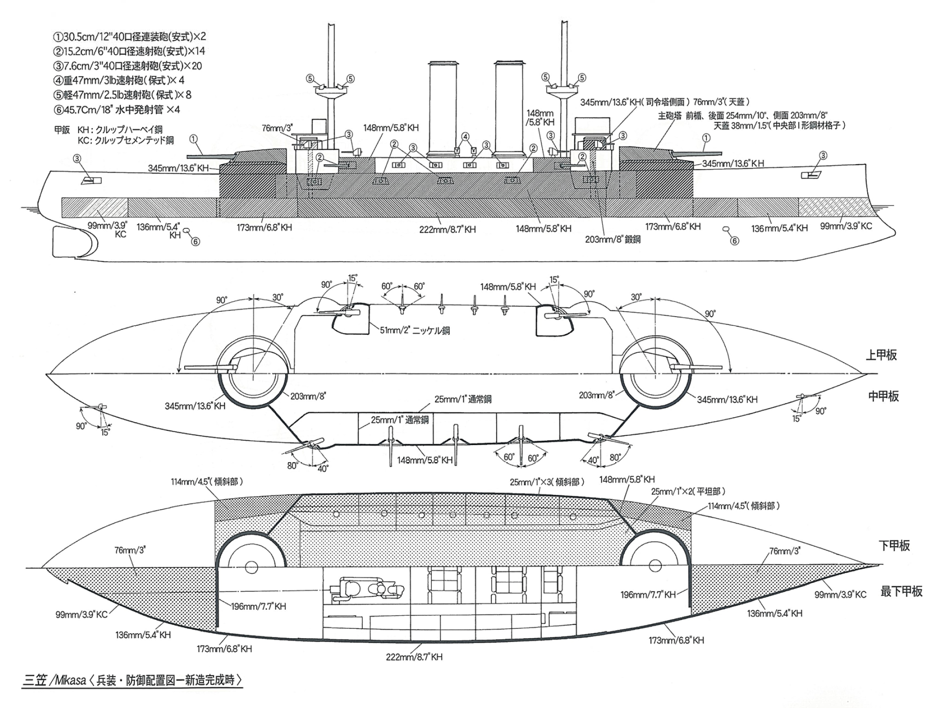

三笠号
三笠号与其余3艘姐妹舰,在防护设计上的主要区别如下:
1)舷侧装甲带的布局不同:新增炮廓装甲带,厚度为6英寸,与主装甲带及上部装甲带一起,覆盖了三层甲板高度(前五艘战列舰的主装甲带和上部装甲带只覆盖了两层甲板高度)。
2)装甲横舱壁的布局和厚度有所不同:主装甲带前后两端的装甲横舱壁的厚度改为8英寸,同时不再采用斜向布置的设计;上部装甲带及炮廓装甲带前后两端的装甲横舱壁厚度则为6英寸,并且是斜向布置的。
3)防护甲板的厚度不同:舰体核心区域的水平段厚度为2英寸(两层1英寸叠加),倾斜段厚度为3英寸(三层1英寸叠加),但在斜向装甲舱壁以外区域增厚至4.5英寸;舰艏与舰艉区域的防护甲板厚度则增至3英寸。
4)6英寸副炮的防护方式不同:有10门布置在炮廓装甲带后方,装甲厚度为6英寸,每门火炮的侧面和后方还设有1英寸厚度的装甲舱壁;另外4门则布置在炮廓装甲堡内,装甲厚度为6英寸(侧后区域降低至2英寸)。
5)大厚度装甲的材质不同:改为克虏伯硬化装甲。
三笠号的装甲布局图

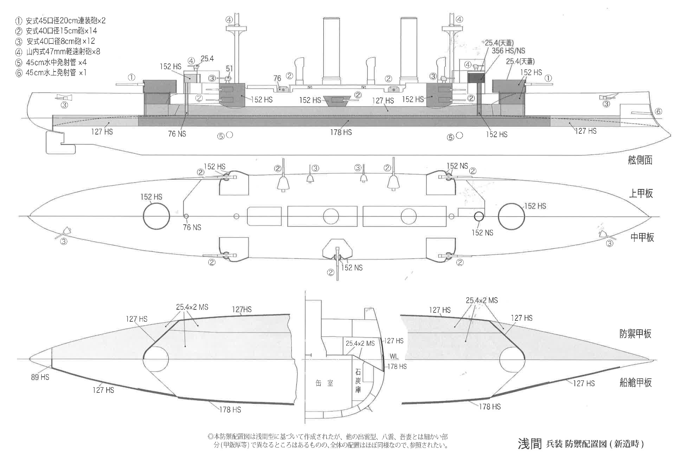

浅间级
浅间号及其姐妹舰常磐号,是日本海军向英国船厂订购的第一批装甲巡洋舰,她们在防护设计方面的主要特征如下:
1)主装甲带厚度为7英寸,其前后两端并未设置装甲横舱壁。
2)舰艏与舰艉装甲带的厚度为5英寸;舰艏没有装甲横舱壁,舰艉则设有3.5英寸厚度的装甲横舱壁。
3)上部装甲带的厚度为5英寸,其前后两端均与装甲横舱壁相连,厚度同样为5英寸,并且是斜向布置的。
4)防护甲板厚度为2英寸(两层1英寸叠加),并覆盖了整个舰体;防护甲板采用外侧部分向下倾斜的设计,其中舰体核心区域的防护甲板,是与主装甲带下沿相连的。
5)4门8英寸主炮,布置在2座联装炮塔中,炮塔及炮座的装甲最厚处均为6英寸(但顶部仅有1英寸)。
6)14门6英寸副炮中,有10门布置在炮廓装甲堡内,装甲厚度为6英寸;另外4门则仅依靠3英寸厚度的炮盾来保护。
7)12门12磅反雷击炮,仅依靠2英寸厚度的炮盾来保护。
8)前部司令塔的装甲最厚处达到14英寸(但顶部仅有1英寸),后部司令塔的装甲最厚处达到6英寸。
9)大厚度装甲的材质是哈维硬化装甲。
浅间级的装甲布局图

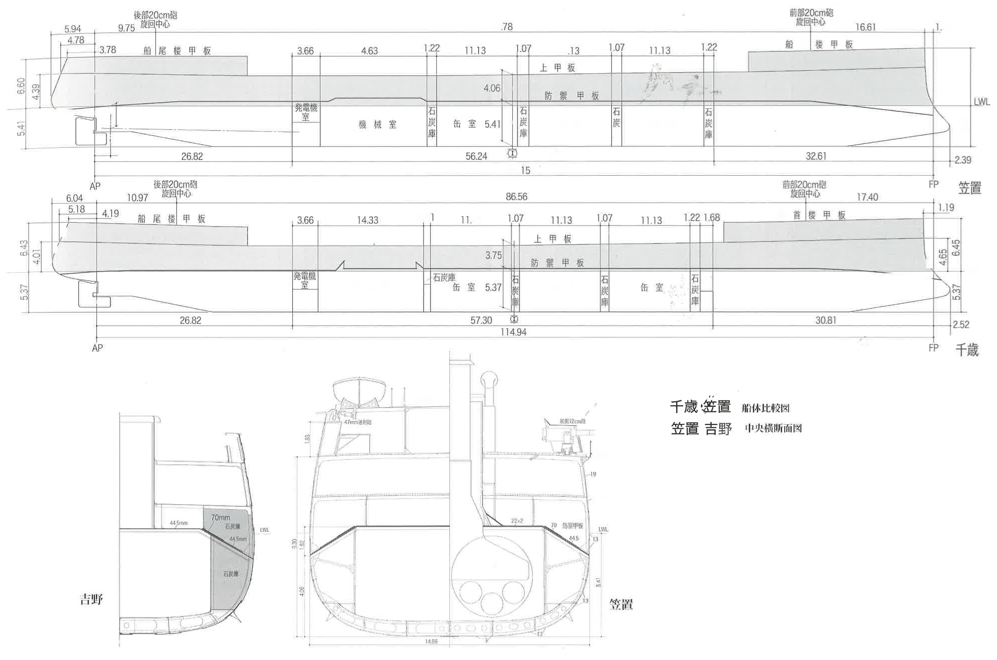

日本防护巡洋舰设计的典型代表 - 吉野级和笠置级
吉野级(吉野号、高砂号)和笠置级(笠置号、千岁号),是当时的日本海军中综合实力最强的防护巡洋舰,并且其设计也非常典型,堪称是同类军舰中的代表作。
这两级军舰的防护设计,主要特征如下:
1)在舰艏舰艉及舰体舯部的水平段,防护甲板的厚度为1.75英寸(2层0.875英寸叠加),但在舰体舯部的倾斜段则加强至3.5-4.5英寸(在原有的1.75英寸厚度上,通过再次叠加实现增厚)。
2)火炮全都依靠炮盾来保护。吉野号的6英寸主炮的炮盾厚度为4.5英寸,高砂号、笠置号、千岁号的8英寸主炮的炮盾厚度为4英寸,四舰的4.7英寸副炮的炮盾厚度均为4.5英寸。
3)弹药提升井周围设有1英寸厚度的保护装甲。
4)司令塔的装甲最厚处为4英寸。
吉野级和笠置级的装甲布局图
请注意,侧视图下的灰色部分并不是装甲,而是干舷区域,而该区域下方的那条两头向下弯曲的线才是装甲,具体来说,是防护甲板。

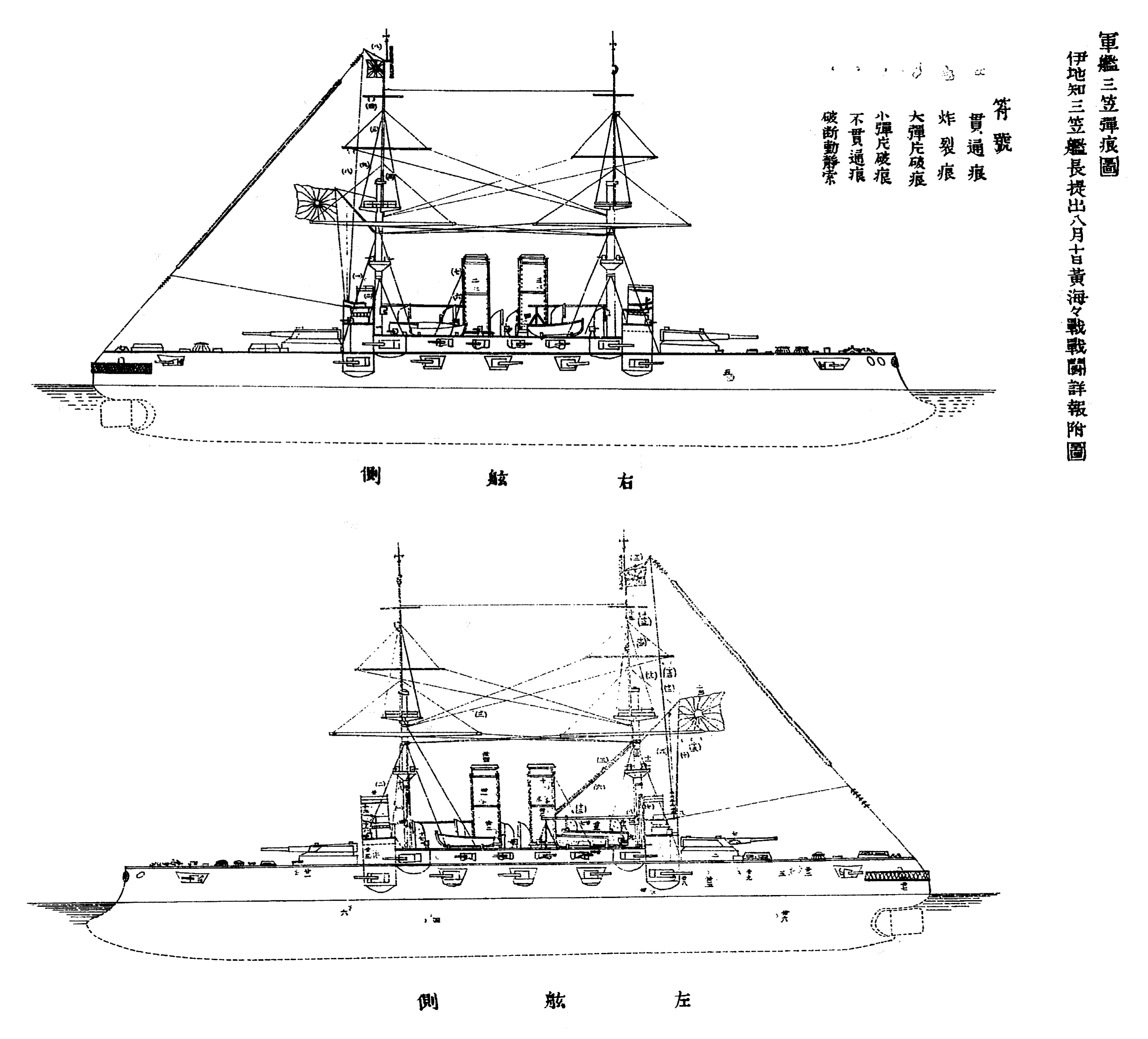

黄海海战,三笠号的战损情况
下图中,展示了三笠号在经过黄海海战之后,留下的各处舰体弹痕。
黄海海战,三笠号的中弹情况具体描述

可以看到,根据日方的官方记录,三笠号上总共有45处弹痕,其中有30处是炮弹命中导致的(有5处是单发炮弹造成了多处弹痕,因此中弹数量是25发),14处是炮弹破片导致的,还有1处是受损炮盾的残片导致的。
25发炮弹中,包括6发12英寸炮弹、3发10英寸炮弹、1发8英寸炮弹(参战的俄国军舰上并无8英寸火炮,因此显然判断有误)、5发6英寸炮弹、2发75mm炮弹、还有8发口径不明。

无号6英寸炮弹14时24分-士官厕所受损
可以看到,根据日方的官方记录,三笠号上总共有50处弹痕,其中40处是炮弹命中导致的(有8处是单发炮弹造成了多处弹痕,因此中弹数量是32发),10处是炮弹破片导致的。
32发炮弹中,包括10发12英寸炮弹、21发6英寸炮弹、还有1发口径不明。
三笠号的右舷27号弹痕的详图
右舷27号弹痕是12英寸炮弹命中导致的,命中位置在1号6英寸炮廓的下方,炮弹击中了6英寸厚的装甲,并发生爆炸,导致装甲被炸穿。

一、日本战列舰的防护设计,与同时代的英国战列舰大同小异。其中,富士级由于建造时间较早,因此防护短板相对比较多,而敷岛级的防护设计则要更为完善。
二、日本装甲巡洋舰的防护设计风格,与同时代的战列舰是相似的,且尽管在装甲厚度上有所削减,但差距不太大,因此具备了参与战列线决战的实力。

也就是说富士的防护能力极为恐怖?
 楼主| 发表于 2023-4-9 09:34 | 显示全部楼层
ccyyff1982man 发表于 2023-4-9 00:23
也就是说富士的防护能力极为恐怖?
富士的主装属于没有什么实际意义的过剩防护能力,在当时的技战术条件下,敷岛的9寸哈维已经很难被击穿了,三笠的9寸克虏伯基本不可能被击穿
但是,因为富士主装太厚,占用太多重量,所以上装厚度薄,艏艉更是完全没有水线装甲带,主副炮防护也比较弱,这些都是实打实的缺点

最近终于看到了石桥孝夫的《図解 日本帝国海军全舰船1868-1945 巡洋舰》。按书中所说,春日水线甲带中央150毫米,前后部分90毫米,高2.5米,全长109.86米;上装也是中央150,前后90,全长50.6米,高5.5米。
而2楼正文中的春日装甲布局图,看起来是上装全为150?且从比例看,上装也没有达到主装2倍多,更像是上装3米、主装2.5米来着。
想必两种都有其依据的资料来源,哪种说法更准确呢?

春日那段,我贴的图纸出自Engineering期刊,可以在这个链接(https://shipphotos.net/militaryP ... japanese/kasuga.pdf)中下载,其中有几张图片有些模糊,可以在这个链接(https://shipphotos.net/militaryPhotos/engineering/japanese/)中搜索Kasuga,然后下载该名称下的图片,一共15张,其中第12张是装甲布置图。
个人认为这个资料里的准确度高于石桥,我按这里面的图纸量了一下,主装和上装高度合计似乎是6.5米左右。

浅间,石桥说主装2.1米、上装2.7(或者7+9英尺,合计近4.8768米)。而从楼上布局图估测,主+上高度大约是全长的30多分之一,那么就是4米(出头些)来着。长度(主装86米多、上装65米多)两边大致相符。按布局图高度算,7吋主装和5吋上装约90立方米,吨位约是防御总重量2700吨的四分之一略多。
