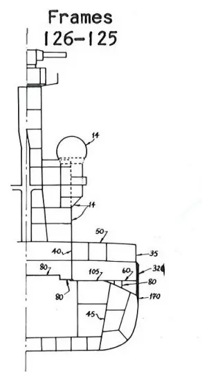

沙恩后面还有105穹甲,QE没有绿弹的情况下0距离穿透320后只有不到1560FPS存速,磕68°装甲穿深不到两寸

而且沙恩1.18万米穿QE

除非打中天窗,否则一战MKI打不穿
