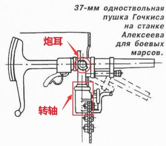

下图中展示的,是俄国海军的37mm哈奇开斯炮的炮座,由于该火炮的重量轻、后坐力也低,因此其设计非常简单,炮耳与身管是一体式的设计,转轴也很小巧,只需要几个螺栓,就能将整个炮座固定在甲板或其他支撑结构上。

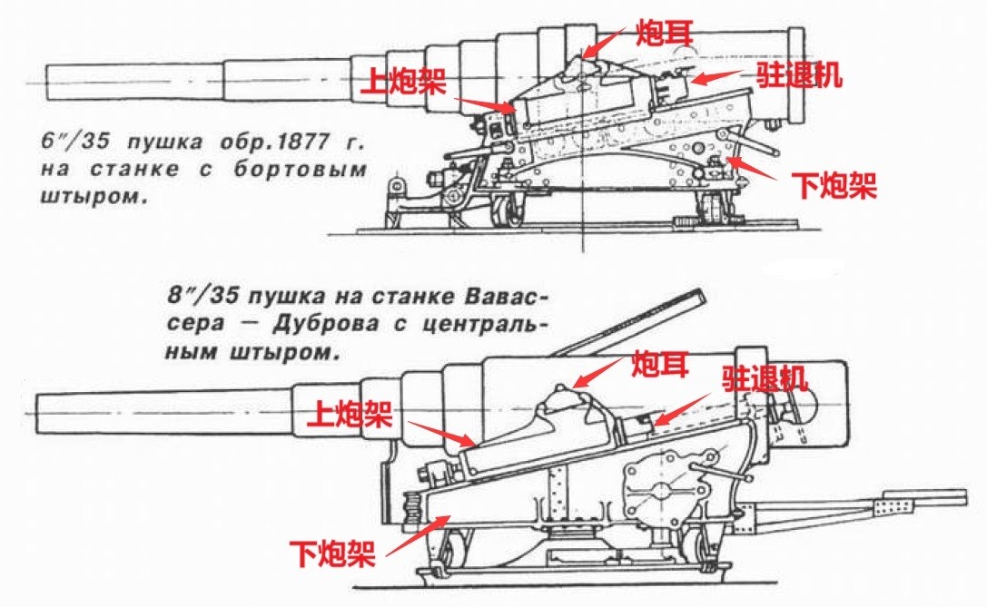

下图中展示的,是俄国海军的6英寸/35倍径 M1877型和8英寸/35倍径 M1885型火炮的炮座,它们都属于架退炮。具体来说,它们都属于架退炮中较为先进的款式——由英国工程师瓦瓦瑟尔发明的瓦瓦瑟尔式炮座。
从图中可以看出,这两门火炮的炮座,都是由上炮架和下炮架共同构成的。其中,炮耳与身管相连,而上炮架则与炮耳相连,使火炮得以完成俯仰操作;上炮架和下炮架之间,通过位于下炮架上的倾斜滑轨相连,驻退机位于上下炮架之间;而下炮架上则设有滑轮,能沿着其下方的弧形或圆形滑轨进行滑动,使火炮能够完成旋回操作(有必要说明的是,并非所有的瓦瓦瑟尔式炮座都采用滑轮/滑轨来实现旋回功能)。
在火炮发射时,上炮架会随火炮后座,使其沿着前低后高的滑轨,从低位运动到高位。与此同时,重力会阻止火炮及上炮架向后移动,而驻退机也能吸收一部分后坐力,因此后坐力不会全部传递到舰体结构上。因为火炮的后座过程是沿着炮架上的滑轨进行的,因此这种炮座被称为架退炮。
管退炮的结构特征

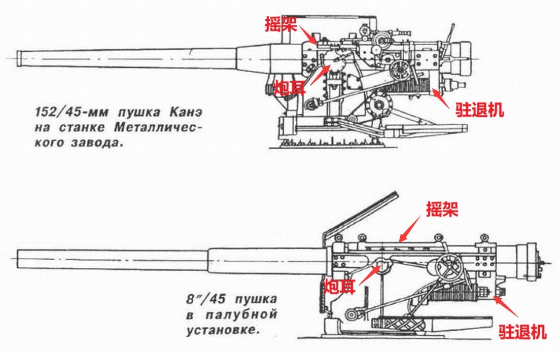

下图中展示的,是俄国海军的6英寸/45倍径 M1891型和8英寸/45倍径 M1892型火炮的炮座,它们都属于管退炮。
从图中可以看出,这两门火炮的炮座,都没有分为上下两个部分的炮架,而是采用了摇架的设计。在这种设计下,炮耳不再与身管相连,而是位于摇架上。驻退机也不再位于上下炮架之间,而是安装在摇架上,与火炮身管直接相连。另外,这两款炮座的旋回部分设计,也与先前介绍的那两款炮座不同——这些新式火炮,旋回部分采用的是一种名为中轴式的设计(具体介绍详见下文)。
在火炮发射时,火炮会在摇架内后座,并通过驻退机吸收一部分后坐力,但摇架本身不会后座。炮耳因为是与摇架相连的,因此也不会后座。因为只有火炮身管及固定在身管上的装置(如炮闩)会后座,但炮座其余部分并不随之后座,因此这种炮座被称为管退炮。
与架退炮相比,管退炮的设计更为精简,且后座部分的重量也更轻,更有利于提高射速,因此在制造技术成熟之后,管退炮很快就取代了架退炮。

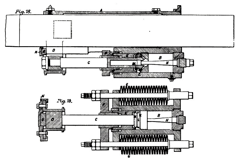

下图中展示的,是法国加奈的中口径速射炮的驻退机,可以看到,这个驻退机是与火炮身管相连的。当火炮后座时,驻退机上的液压筒内的液体受到挤压,并经由筒内的小孔,流至另一个腔室。在此过程中,液体能吸收一部分火炮的后坐力。
除了液压筒之外,驻退机上还设有螺旋弹簧,火炮后座时会将弹簧压缩,此过程也能吸收少量的后坐力,但更重要的作用,是在火炮后坐力消耗殆尽后,被压缩的弹簧进行回弹,使火炮向前移动到初始位置。向前回弹的这个过程,被称为复进。
对于大口径火炮来说,由于后坐力非常大,因此其驻退机上通常不会再配备弹簧,而是会使用单独的液压或气压复进机,将火炮向前推至初始位置。

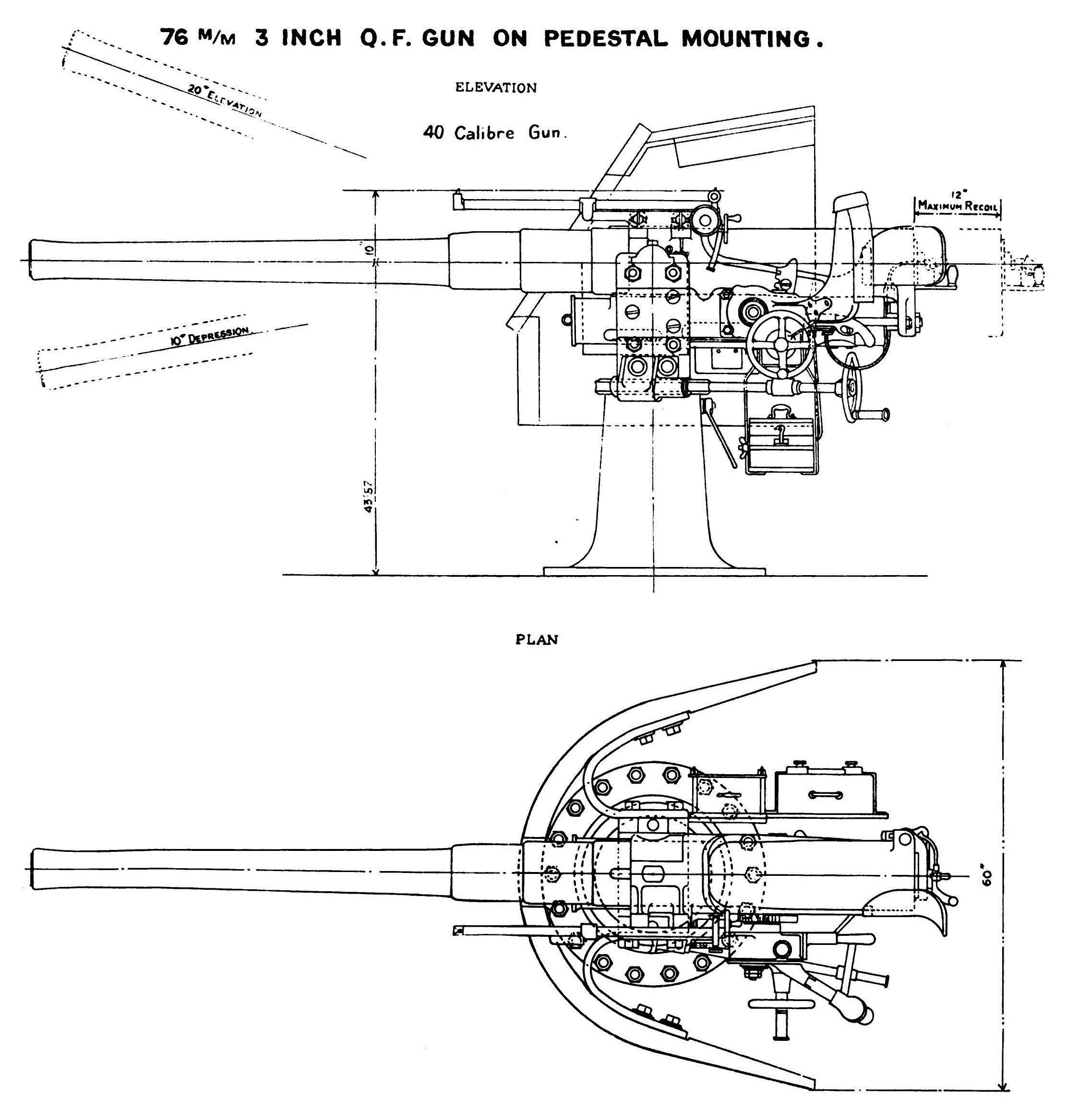

下图中展示的,是日本海军舰艇上普遍装备的英国12磅/40倍径火炮的台座式炮座。一般来说,4英寸以下口径的火炮,通常都会采用台座式炮座。在安装时这类炮座,不需要穿透甲板,因此不会对舰体结构造成影响,并且由于炮座重量较轻,因此几乎可以安装在任何有一定厚度的甲板上。

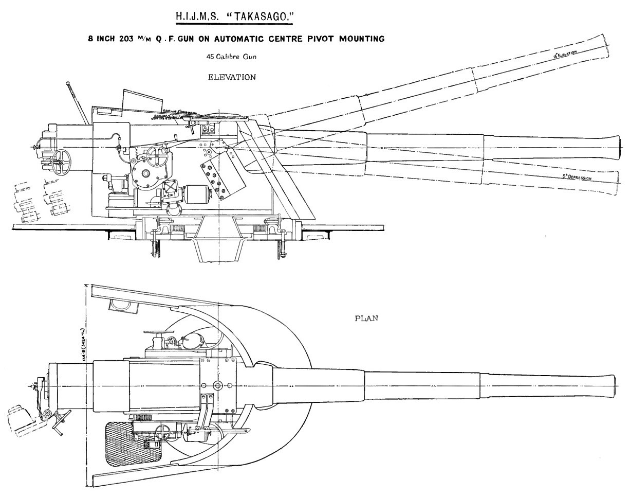

下图中展示的,是日本海军的高砂号防护巡洋舰上的英国8英寸/45倍径火炮的中轴式炮座。一般来说,4英寸以上口径的火炮,通常都会采用中轴式炮座。在安装时这类炮座,需要穿透甲板,并且由于炮座重量较大,因此通常需要加固甲板,所以对安装位置有一定限制。

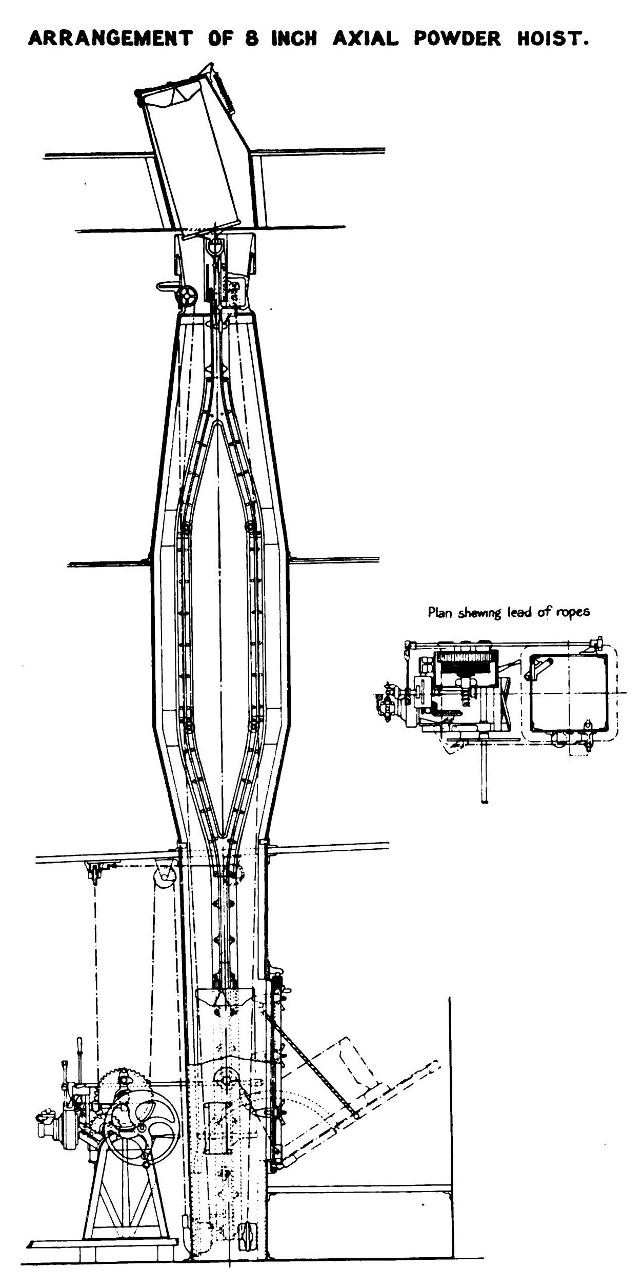

与甲板炮座搭配使用的双重式提升井
下图中展示的,是日本海军的高砂号防护巡洋舰上的英国8英寸/45倍径火炮所配套的发射药提升井。
这类弹药提升井之所以被称为双重式提升井,是因为提升井内有两个弹药输送装置,并能够沿着状如纺锤型的轨道移动,一个在输送完弹药后,会向下移动至弹药库,与此同时,另一个则会向上移动,将弹药输送至装填位置。

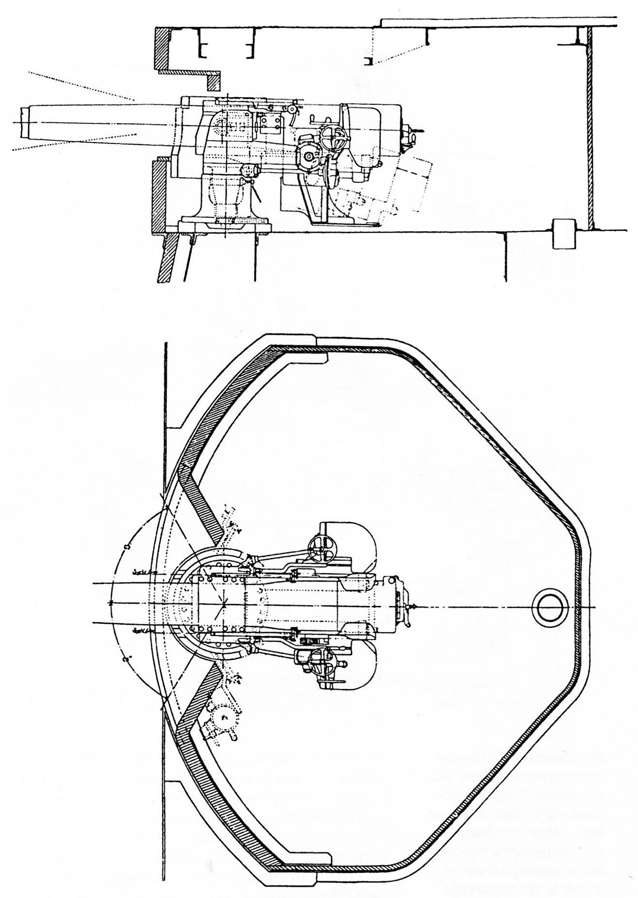

④ 依靠炮廓装甲保护。炮廓装甲的厚度,通常要大于炮盾,并且往往可以抵挡同级别炮弹的直击。根据结构上的不同,炮廓装甲又可分为两种类型,分别是炮廓装甲堡和炮廓装甲带。这两者各有优劣,具体使用哪种设计,取决于军舰的设计需求。
炮廓装甲堡的结构特征
下图中展示的,是日本敷岛级战列舰上的6英寸/40倍径火炮的炮廓装甲堡。这种防护设计的典型特征,是将甲板炮座布置在一个由装甲构成的封闭空间内,无论是正面、侧面、还是背面,都是有装甲防护的。
很显然,这种设计的防护效果是相对较好的,但缺点则是装甲重量较大,而且整个装甲堡的占用空间也比较大,导致舰内空间的利用效率并不高。

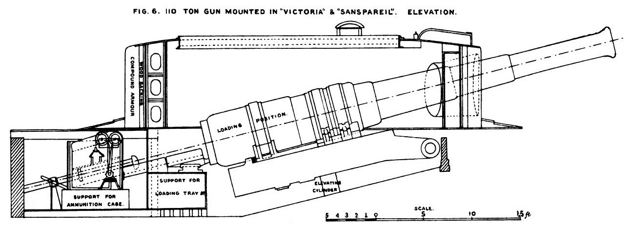

1880年代的老式的英国炮塔设计
下图中展示的,是英国维多利亚级铁甲舰所配备的16.25英寸联装炮塔,属于典型的1880年代的老式英国炮塔设计。
炮塔(Turret)的核心特征,是为了保护火炮,而在其四周和上方设置装甲板,从而构成了炮塔装甲(Turret Armour),并将火炮及这些装甲板都安装到一个旋转平台上。
由于炮塔装甲的重量很大,因此为了舰体稳定性考虑,配备这种炮塔的军舰的干舷都比较低,因此舰体内部的甲板层数也就比较少。在此情况下,这类炮塔下方的舱室,通常仅仅占用了一层甲板高度,而不是像后来的炮塔那样,占用许多层甲板高度。
另一个比较重要的特征,是弹药提升井和装填机构都设置在旋转平台后方的舱室内,不能随着火炮旋转。因此每次发射完毕后,这种炮塔需要先旋回至固定角度,随后才能进行装填作业,而这显然是不利于射速提升的。

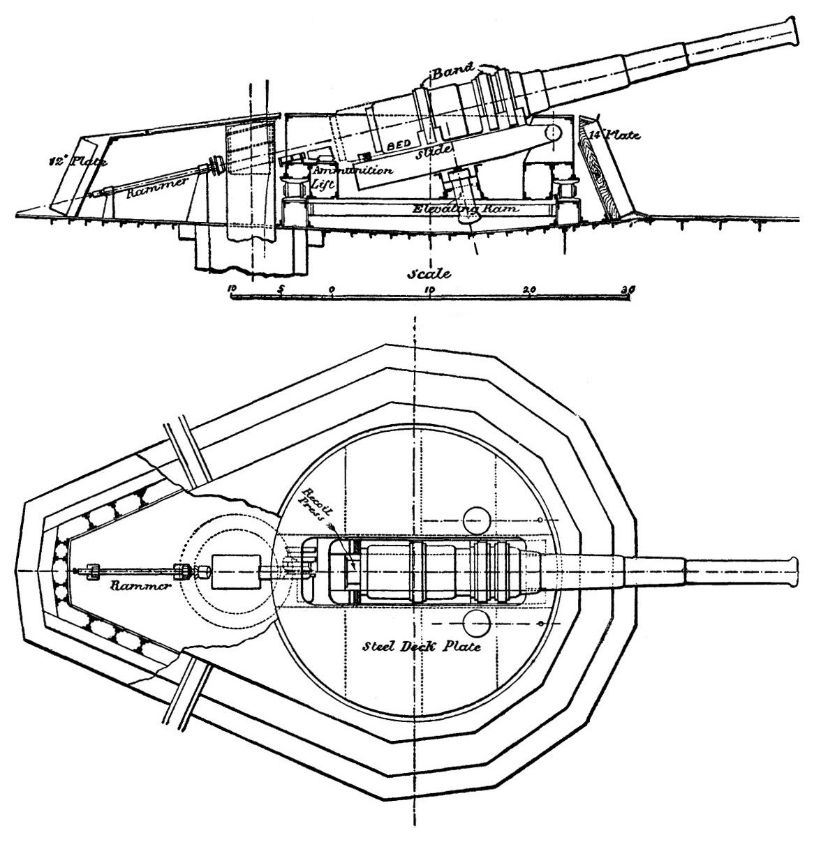

1880年代的英国露炮台设计
下图中展示的,是英国本博号铁甲舰所配备的16.25英寸单装露炮台,属于典型的1880年代的英国露炮台设计。
露炮台(Barbette)的核心特征,是将火炮布置在一个旋转平台上,并在旋转平台的四周设置装甲板,从而构成了炮座装甲(Barbette),以起到保护旋转平台的作用。之所以叫做露炮台,是因为大部分露炮台的火炮是裸露在外,缺乏装甲保护的。但有些露炮台为了提升防护效果,会在旋转平台上增加一个薄装甲构成的罩子,使其看起来类似于炮塔。但由于这层装甲的厚度很薄,因此只能起到抵挡枪弹和口径很小的炮弹的作用。
虽然炮座装甲的重量也不轻,但毕竟其安装位置要低于炮塔装甲,所以对舰体稳定性的影响要小一些。由于这个缘故,配备露炮台的军舰的干舷通常都比较高。
另外,与上面介绍的那款炮塔类似,这款露炮台的弹药提升井和装填机构,也是设置在旋转平台后方的,不能随着火炮旋转,因此每次发射完毕后,同样需要先旋回至固定角度,随后才能进行装填作业。为了对其进行保护,旋转平台周围的装甲,还向后延伸到了装填机构的周围,并形成了梨子般的外形。

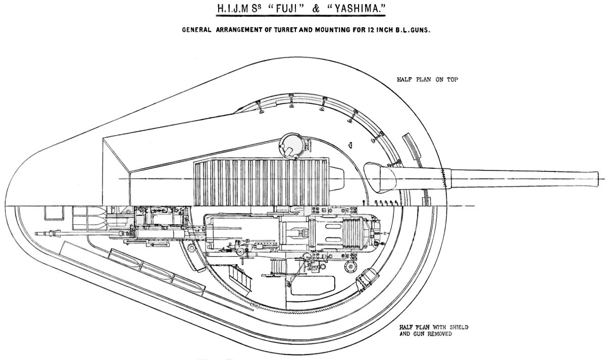

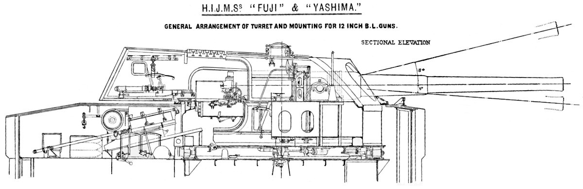

富士级战列舰的主炮塔设计
下图中展示的,是富士级战列舰所配备的12英寸联装炮塔,这是一款在老式炮塔与露炮台基础上融合而成的新式炮塔设计。可以看到,虽然名义上叫做炮塔,但其设计实际上更接近于加装了炮塔装甲(Turret Armour)的露炮台。并且炮塔装甲的尺寸是比较小的,明显要小于老式的炮塔,但炮座装甲(Barbette Armour)的尺寸则很大,与先前的露炮台类似。
这样的融合设计,既能为火炮提供更充分的防护,又能避免对舰体稳定性带来明显的负面影响,因此在出现之后,迅速取代了原先的老式炮塔和露炮台。
这款炮塔的一个显著特点,是设置有两套装填机构:一套沿用了老式炮塔和露炮台的设计,与弹药提升井一起,位于旋转平台后方,这意味着每次发射完毕后,需要将炮塔旋回至固定角度,随后才能进行装填作业,所以会导致射速较慢;为了弥补这个缺陷,炮塔后部还设置了另一套装填机构,其优点是可以在任意的炮塔旋回角度下进行装填,缺点则是仅能使用炮塔内部储存的待发弹药,一旦这些弹药用完之后,就必须使用另一套会降低射速的装填机构了。

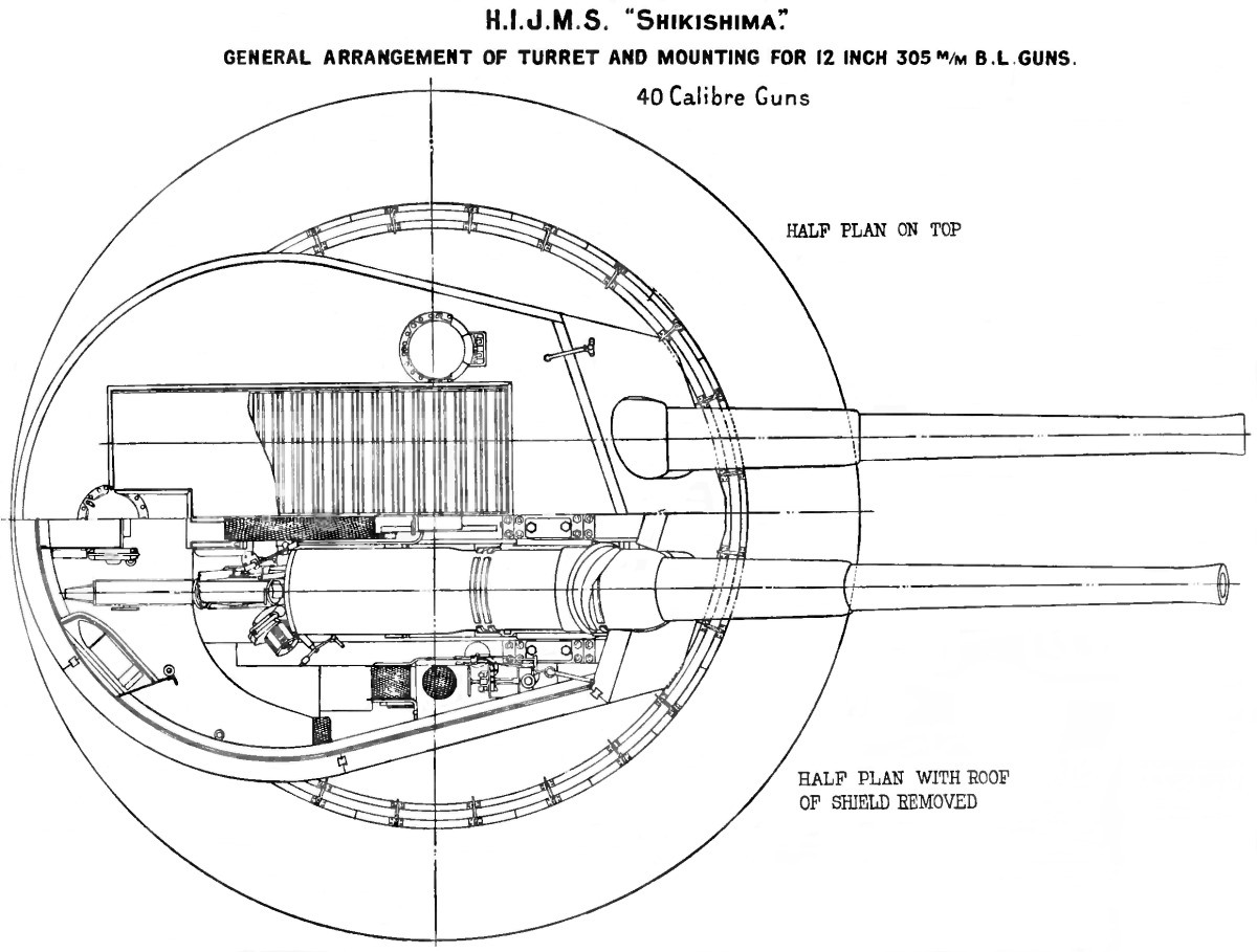

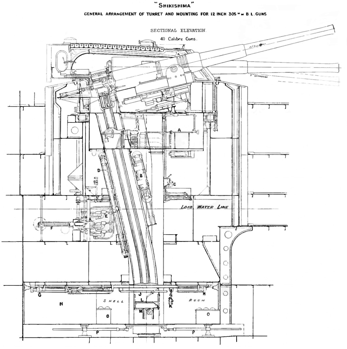

敷岛级战列舰的主炮塔设计
下图中展示的,是敷岛级战列舰所配备的12英寸联装炮塔。与富士级的炮塔相比,这款炮塔的设计更为先进,其最为显著的差异,是富士级的炮塔的弹药提升井和装填机构位于旋转平台后方,因此当炮塔内的待发弹药消耗完后,就只能在固定的旋回角度下装填;而敷岛级的炮塔的弹药提升井(下图中从火炮后方一直向斜下方延伸至底部的纵向轨道)和装填机构则位于旋转平台内部,因此可以在任意的炮塔旋回角度下装填,有利于提升射速。
除此之外,在装填机构的位置发生变化后,炮座装甲的外形也跟着发生了变动——为了保护装填机构,富士级的炮座装甲需要向后方舱室延伸,因此是梨形的,而敷岛级的炮座装甲只需要保护旋转平台,因此是圆形的。这个变化,使得炮座装甲的重量得以降低,同时还降低了炮座所占用的空间。
三笠号战列舰的炮塔设计

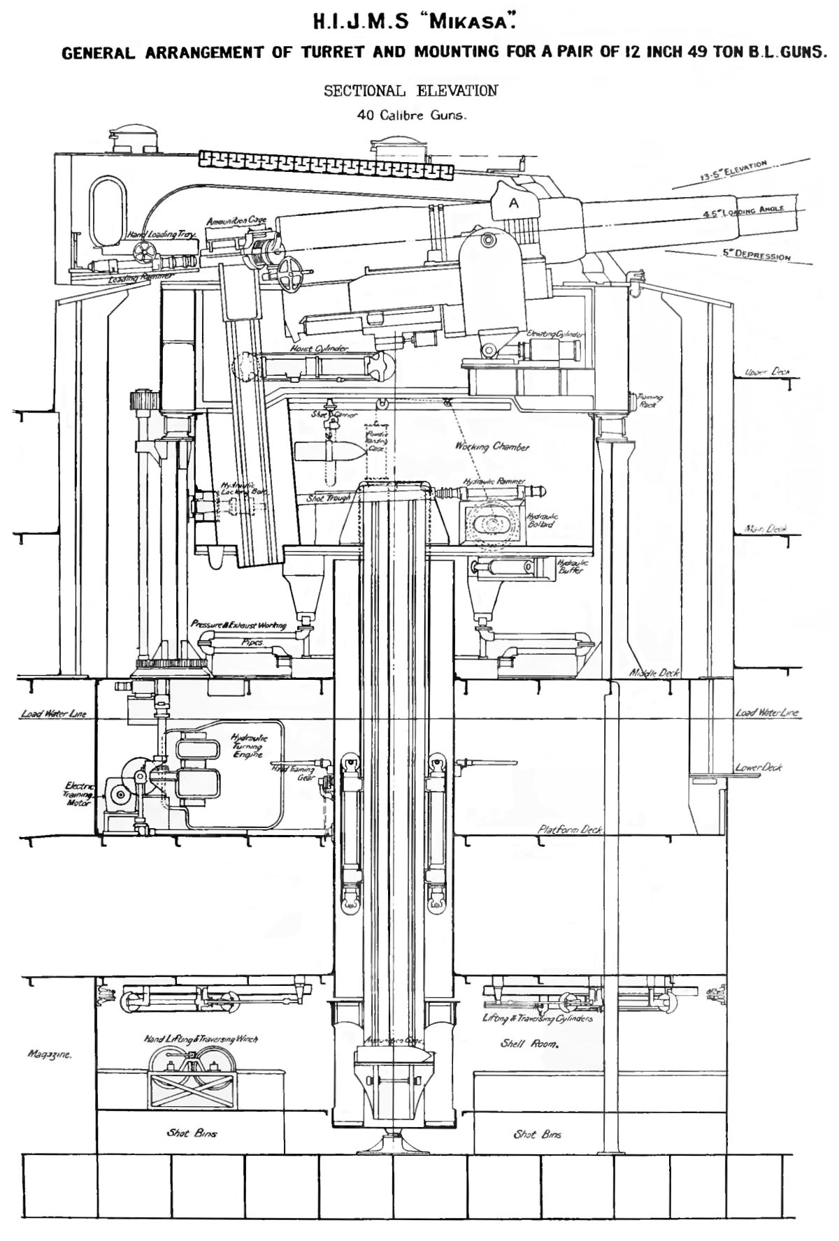

下图中展示的,是三笠号战列舰所配备的12英寸联装炮塔。作为敷岛级的准同型舰,三笠号有不少细节设计,是与前者不同的,其中就包括炮塔。最核心的区别,在于弹药提升井设计的不同。
敷岛级的炮塔,弹药提升井是从弹药库直接联通至炮塔下方的,且由于每个提升井中只有一套弹药输送装置,因此每次提升弹药时,都需要将炮弹/发射药从炮弹库/发射药库输送到装填位置,这段距离是比较长的,并且在完成装填之后,弹药输送装置才能再次向下移动,因此将弹药输送至装填位置所需花费的时间是比较久的。为了解决这个问题,炮塔下方还设有一个待发弹药储存平台,能比较快速地向装填位置供应弹药。但这些待发弹药消耗殆尽后,就只能从弹药库提取弹药了。另一方面,由于提升井是直接联通到弹药库的,中间缺乏隔断,因此安全性也不算很好。
相比之下,三笠号的炮塔,虽然也是每个弹药提升井中只有一套弹药输送装置的设计,但分成了上下两段,下段提升井(下图中的炮塔中轴线上的纵向轨道)负责将炮弹/发射药从炮弹库/发射药库内输送至炮塔下方的换装平台,而上段提升井(下图中从火炮后方延伸至换装炮塔的纵向轨道)负责将弹药从换装平台输送至装填位置,两者的工作是互相不干涉的。如此一来,在上段提升井中的弹药输送装置还停留在装填位置时,下段提升井就可以继续输送下一组弹药了,所以能降低弹药输送的时间。另一方面,由于上下两段提升井是在换装平台处交汇的,且两者之间是有隔断的,因此其安全性也更好一些。

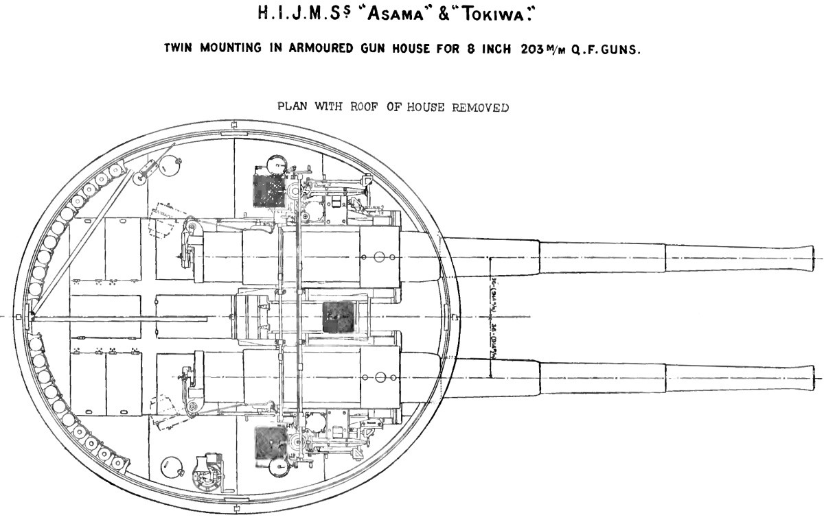

浅间级装甲巡洋舰的主炮塔设计
下图中展示的,是浅间级装甲巡洋舰所配备的8英寸联装炮塔。日本海军的8艘装甲巡洋舰,全都装备有8英寸炮塔(春日号只有1座8英寸炮塔,其余7艘都是2座),且除了2艘春日级的炮塔装甲厚度与其余6艘不同之外,其他方面似乎没有什么明显的区别。
这款炮塔虽然也是英国设计的,但与前述的几款战列舰炮塔截然不同,而是更接近同时代的法式炮塔,其最明显的特征就是炮塔高度更大,能容纳更多的设备,而炮座装甲的直径则比较小,能容纳的设备也比较少。
除此之外,这款炮塔的弹药提升井的设计,与先前介绍的两款战列舰炮塔也是截然不同的——敷岛级和三笠号的弹药提升井,虽然也有区别,前者是一段式,后者是两段式,但两者都属于每个提升井中只有一套弹药输送装置的设计。相比之下,这些装甲巡洋舰的炮塔,采用的是双重式(Duplex Hoist)的发射药提升井,每个提升井中有两个输送装置,能使输送速度得到明显提升,从而实现更快的射速,因此更符合8英寸火炮的弹药供应需求。
除此之外,这款炮塔在其他方面的设计,也没有战列舰炮塔那么复杂,例如炮塔下方并没有设置待发弹药储存平台或换装平台,而是选择将待发弹药储存在炮塔后方。

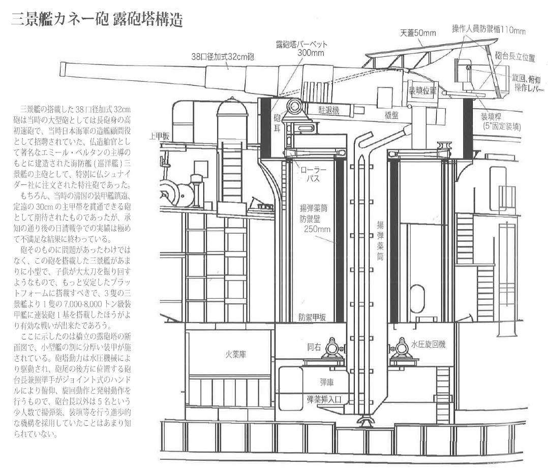

除了上述的这些炮塔之外,当时的日本海军中还有1艘铁甲舰和4艘防护巡洋舰配备有露炮台,她们分别是镇远号、济远号、以及3艘松岛级。镇远号和济远号都是日本海军在甲午战争时俘获的,因此这里就不详细介绍了。但松岛级所配备的露炮台,还是有必要介绍一下的。
松岛级防护巡洋舰的露炮台设计
下图中展示的,是松岛级防护巡洋舰的320mm单装露炮台。这款露炮台是法国人设计的,并且也是1880年代的产物。与同时代的英式露炮台的区别在于,前者的弹药提升井是位于露炮台的中轴线上的,装填机构也比较紧凑,因此露炮台周围的装甲是圆形的;而后者的弹药提升井和装填机构则是布置在露炮台后方的,因此采用了梨形的露炮台装甲。

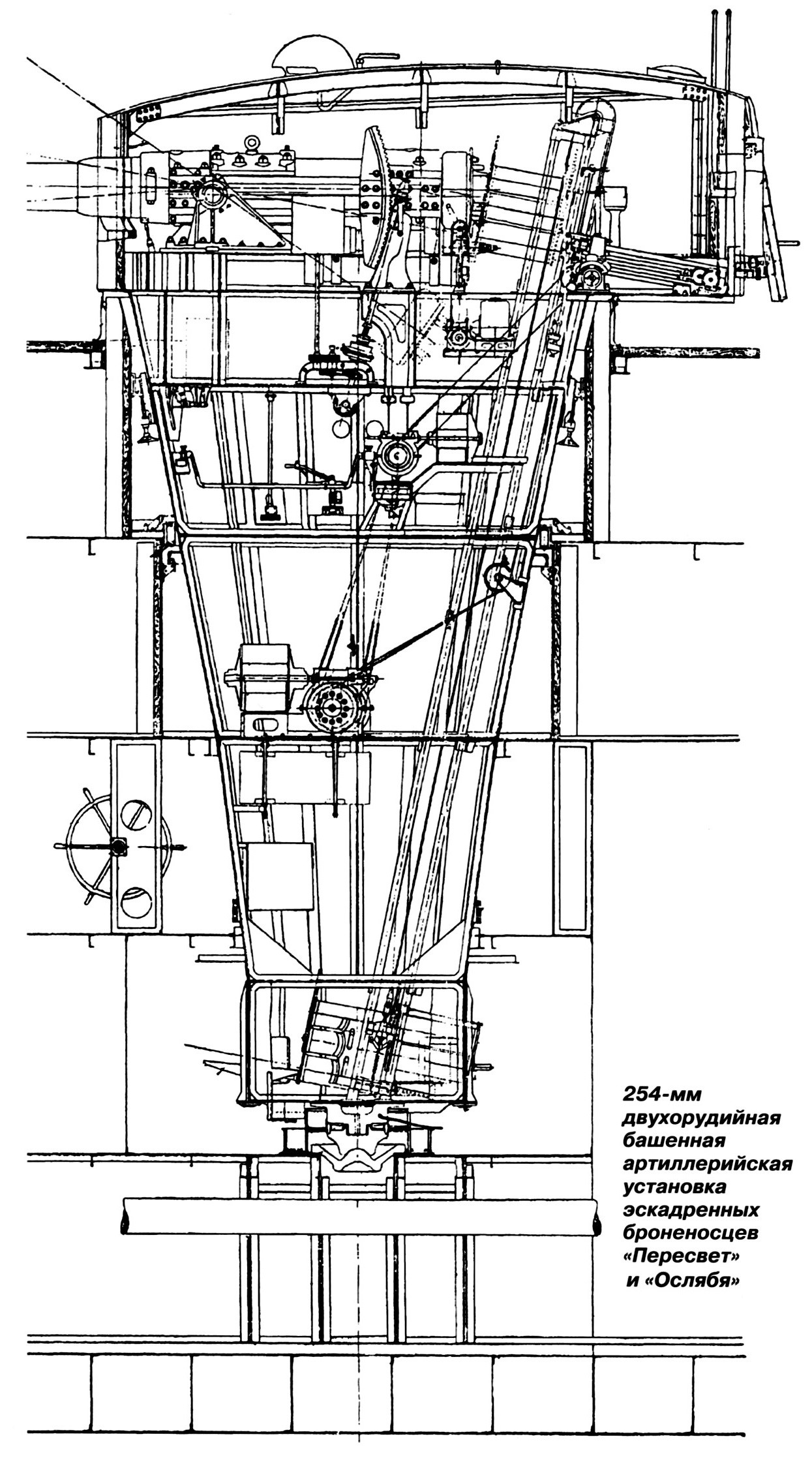

佩列斯韦特级战列舰的主炮塔设计

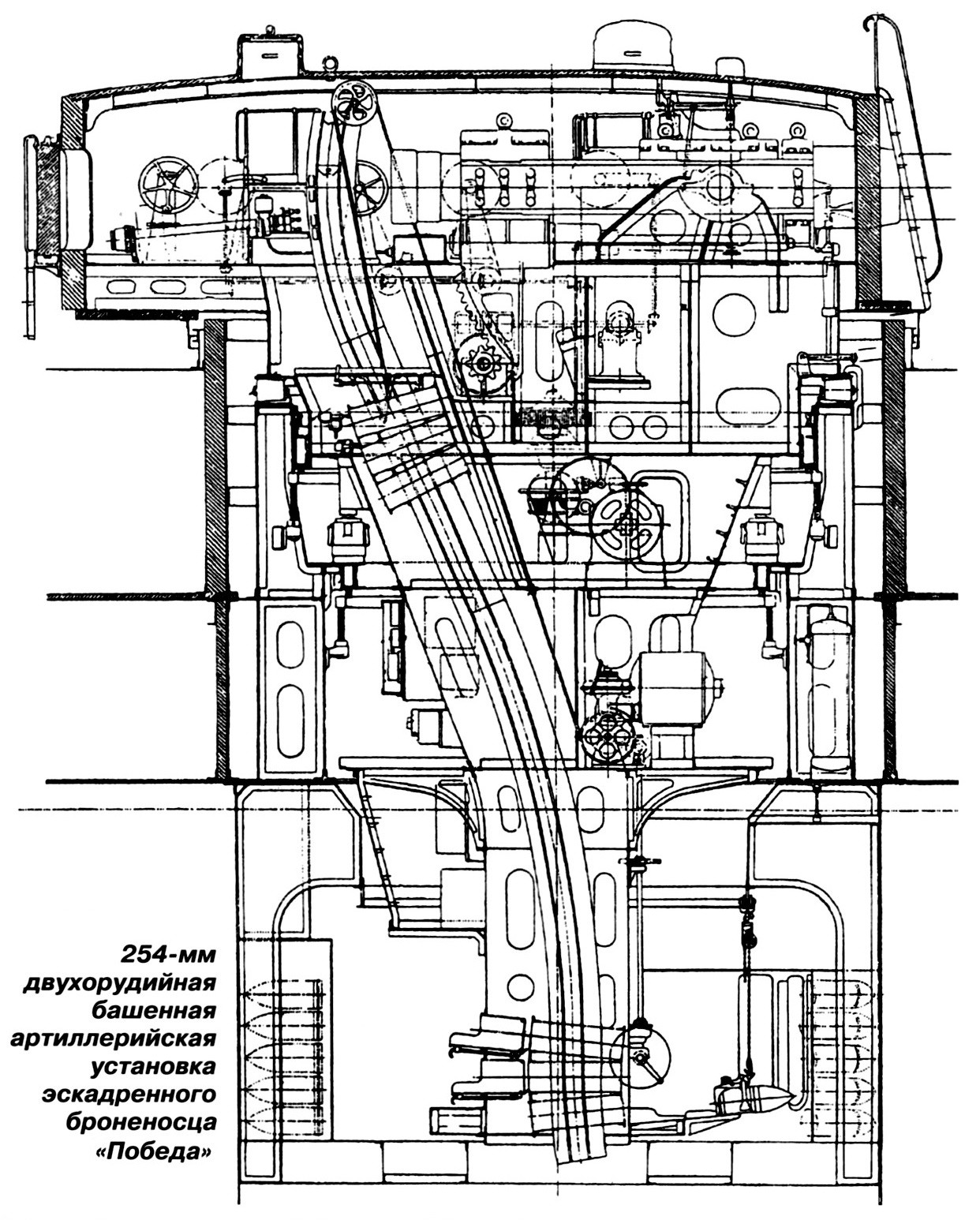

下图中展示的,是佩列斯韦特号和奥斯利雅维亚号战列舰所配备的10英寸联装炮塔,采用的是一段式的弹药提升井。
下图中展示的,是胜利号战列舰所配备的10英寸联装炮塔,采用的也是一段式的弹药提升井,但导轨不是直的,而是弯曲的。
可以看到,尽管这三艘同属于佩列斯韦特级,但是在炮塔设计上并不是完全一致的。

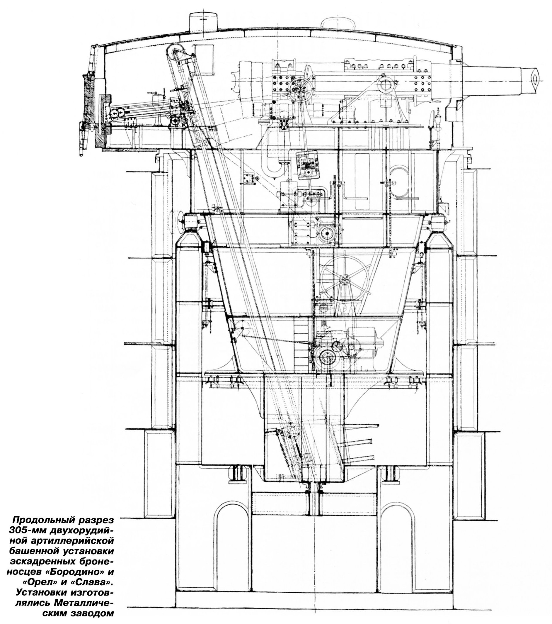

下图中展示的,是博罗季诺号和鹰号战列舰所配备的12英寸联装炮塔(未能及时完工,于是没能参加日俄战争的光荣号,配备的也是这款炮塔),采用的是一段式的弹药提升井。

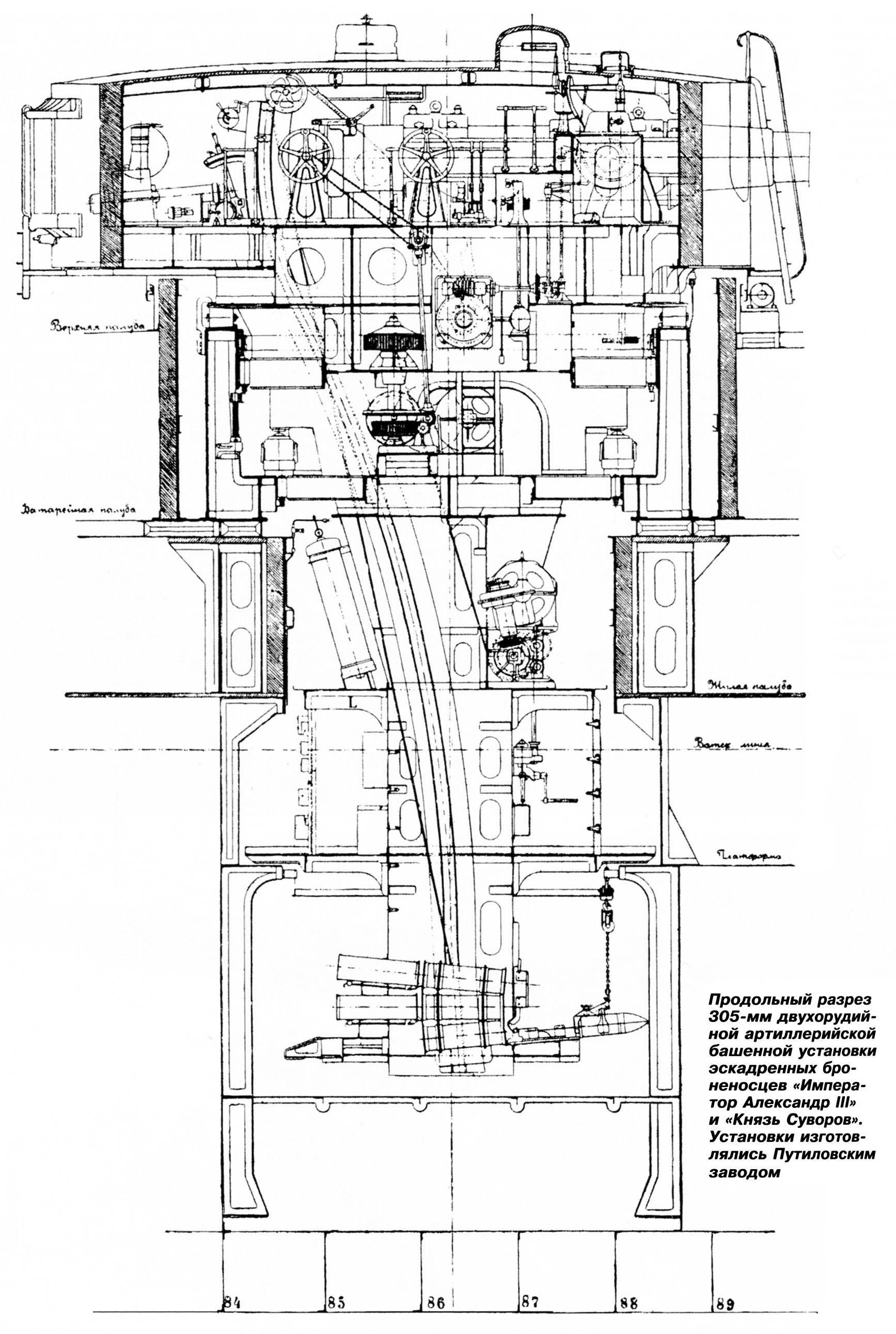

下图中展示的,是亚历山大三世号和苏沃洛夫亲王号战列舰所配备的12英寸联装炮塔,采用的也是一段式的弹药提升井,但导轨不是直的,而是弯曲的。
可以看到,尽管这五艘同属于博罗季诺级,但是在炮塔设计上并不是完全一致的。

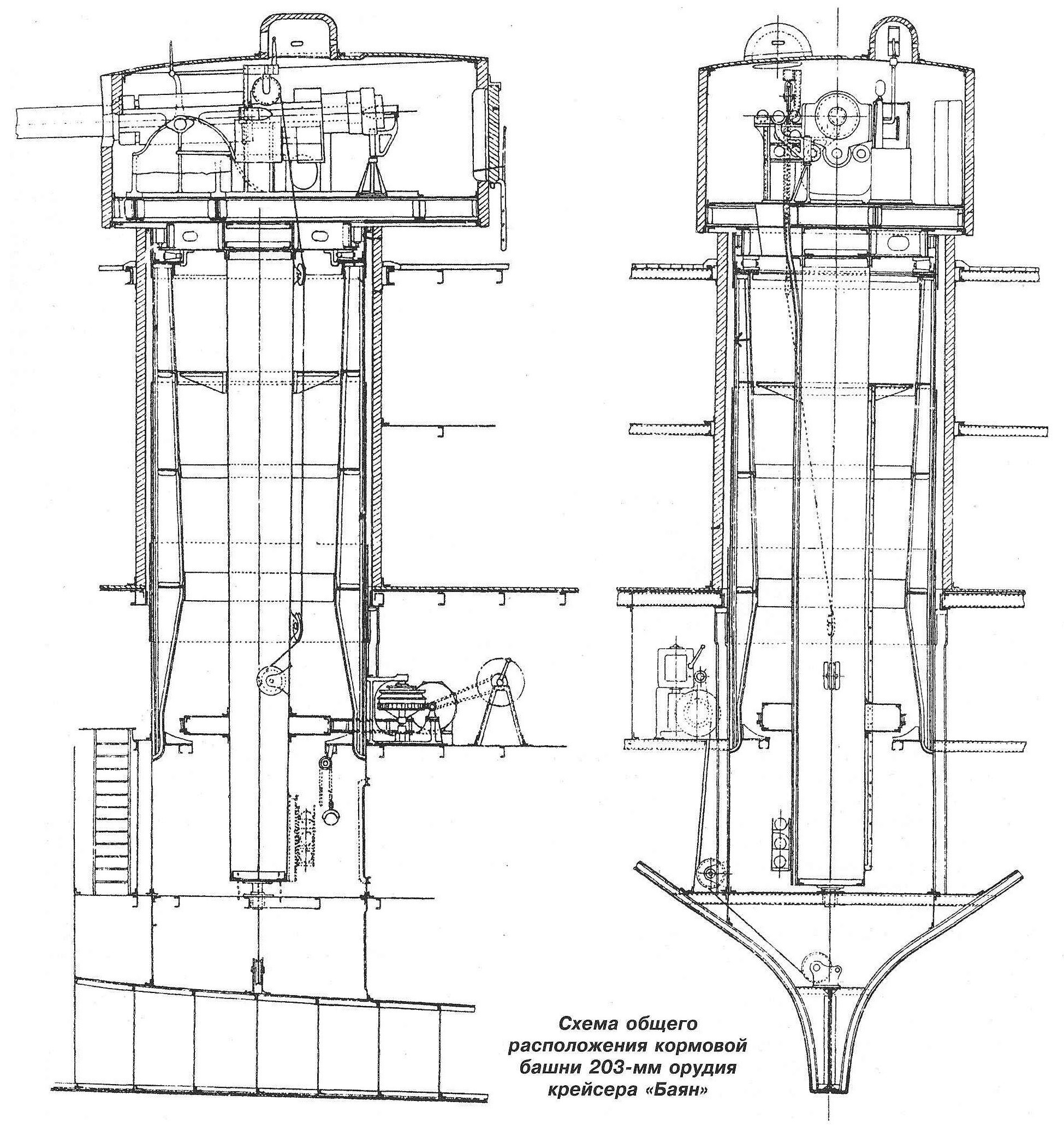

巴扬号装甲巡洋舰的主炮塔设计
下图中展示的,是巴扬号装甲巡洋舰所配备的8英寸单装炮塔。可以看到,与战列舰的炮塔不同的是,这款炮塔的弹药提升井是完全位于中轴线上的,而没有像战列舰那样向后倾斜或弯曲。

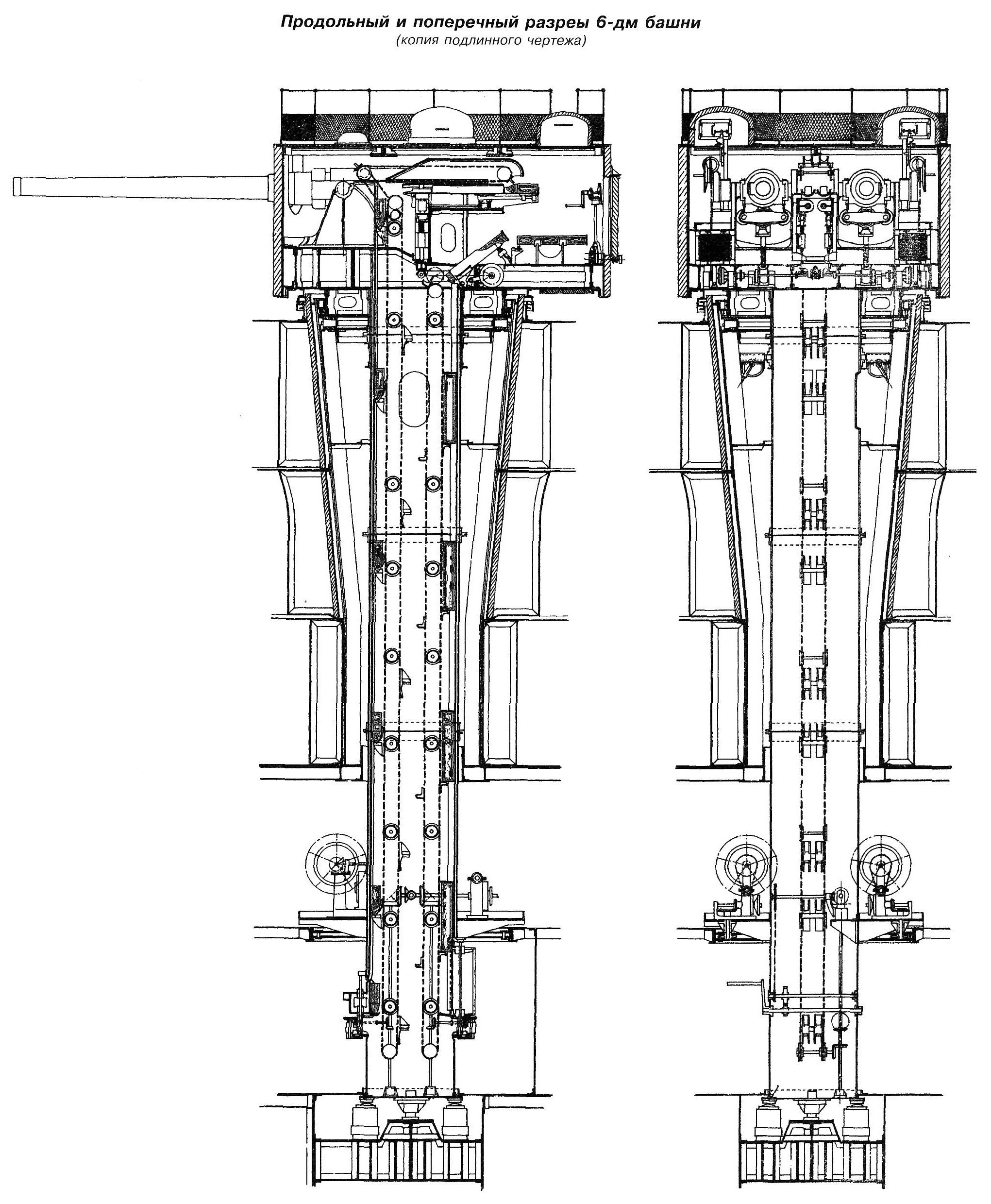

博罗季诺级战列舰的副炮塔设计
下图中展示的,是博罗季诺级战列舰所配备的6英寸联装炮塔。这款炮塔与巴扬号的8英寸单装炮塔颇为类似,弹药提升井也是布置在中轴线上的。

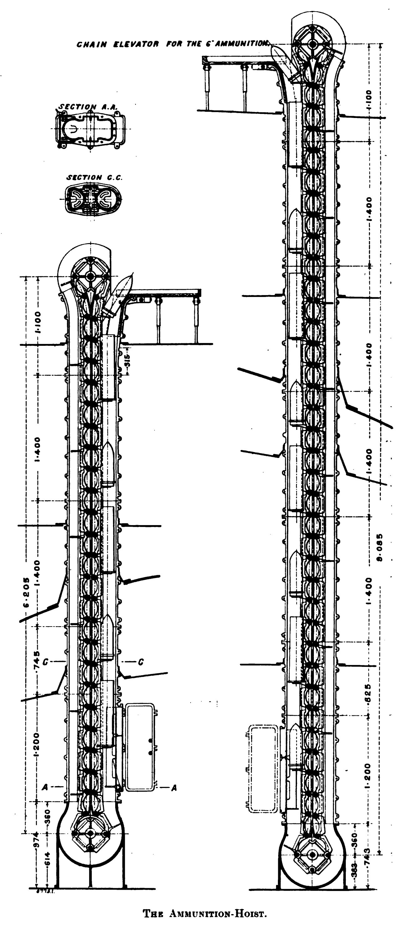

我们还可以看到,这套弹药提升井,与俄国10英寸或12英寸炮塔上的明显不同。这款6英寸炮塔采用的是连续单链式提升井(Continuous Single-Chain Hoist),可以持续不断的向上输送炮弹和/或发射药。这种设计能使弹药输送速度得到大幅提升,从而实现更快的射速,因此更符合6英寸火炮的弹药供应需求。

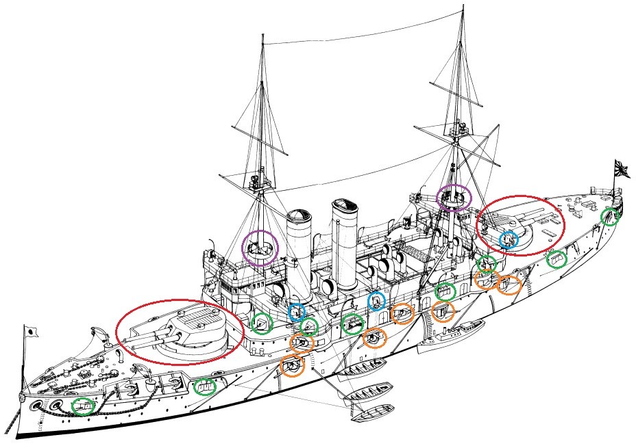

下图中展示的,是日本海军的朝日号战列舰所配备的各种不同口径的火炮。其中,红色代表12英寸主炮、橙色代表6英寸副炮、绿色代表12磅反雷击火炮、青色代表3磅反雷击火炮、紫色代表2.5磅反雷击火炮。

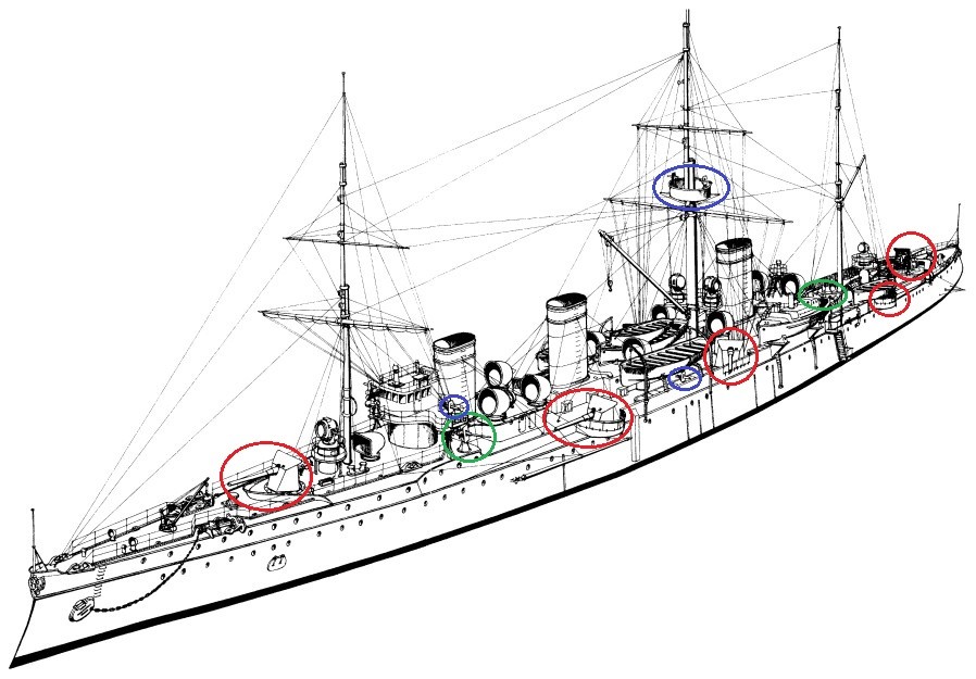

典型的巡洋舰的火炮布置方式

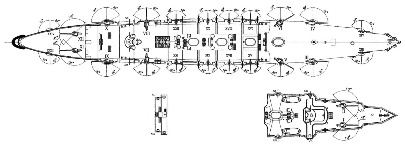

下图中展示的,是俄国海军的珍珠号防护巡洋舰所配备的各种不同口径的火炮。其中,红色代表120mm主炮、蓝色代表75mm反雷击火炮、蓝色代表7.62mm重机枪。

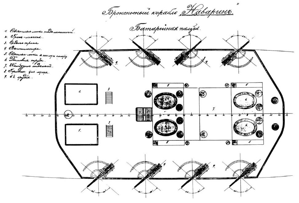

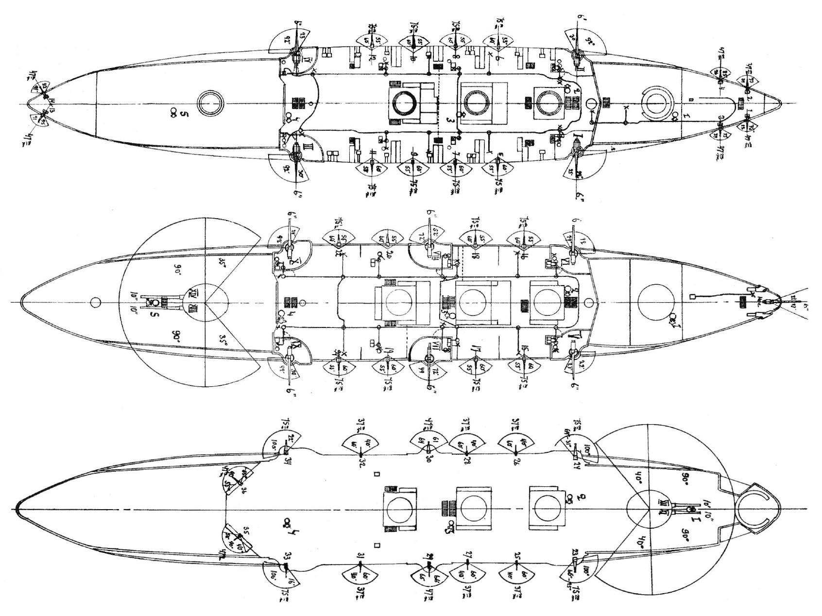

下图中展示的,是俄国海军的佩列斯韦特号战列舰所配备的各种火炮的射界;从上到下,分别是炮廓甲板、上甲板、以及露天甲板。
可以看到,除了两座10英寸主炮塔分别拥有260/250度(前/后)的射界之外,其余口径的火炮都采用甲板炮座,且射界基本上都不超过125度,且由于这些甲板炮座大多都安装在舰体两侧,因此大部分火炮都只能在舷侧方向发挥火力。而能在舰艏和舰艉方向上发挥火力的,除了主炮之外,就只有少数几门火炮了。

下图中展示的,是俄国海军的瓦良格号防护巡洋舰所配备的各种火炮的射界;上半部分是露天甲板,下半部分右侧是艏楼甲板,下半部分左侧是上层建筑。
可以看到,所有火炮都采用了甲板炮座,其中布置在舰体舯部的火炮,射界都是120度;而布置在舰艏和舰艉区域的火炮,射界则可以达到135-155度。尽管如此,能向前方或后方发挥火力的火炮还是很少的,大部分只能向侧方发挥火力。
