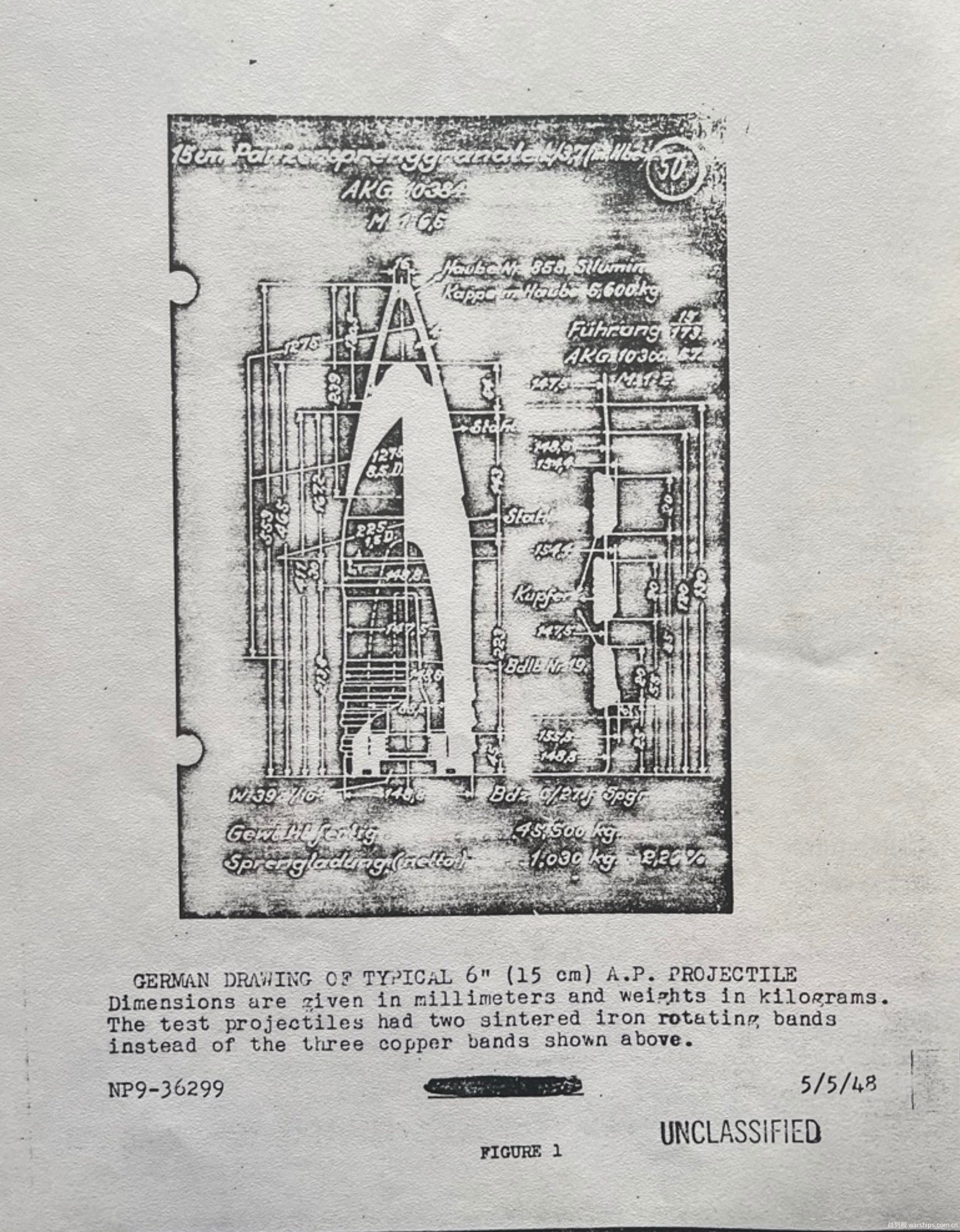

德国6英寸穿甲弹
德国6英寸穿甲弹的官方图纸:
图纸中画的是三条铜制弹带,但我们测试的炮弹采用的是两条烧结铁材质的弹带。
德国6英寸穿甲弹的剖面照片:
德国6英寸穿甲弹的弹带直径大约是5.848英寸,因此我们需要对其进行加粗,使其能适配于美国6英寸火炮。这项工作是在海军火炮工厂开展的,具体做法是在弹体前部的定心带上喷涂金属层。
美国和德国6英寸穿甲弹的重量分解:
炮弹型号 | 炮弹重量 | 被帽重量 | 被帽重量系数 | 风帽重量 | 风帽重量系数 | 装药量 | 装填系数 | 美国6英寸 Mark 35 Mod 5型穿甲弹 | 130磅 | 26磅 | 20.0% | 3磅 | 2.3% | 2磅 | 1.5% | 美国6英寸 Mark 35 Mod 9型穿甲弹 | 130磅 | 27磅 | 20.8% | 3.3磅 | 2.5% | 2磅 | 1.5% | 德国6英寸穿甲弹(15cm L/3.7) | 100磅 | 11.8磅 | 11.8% | 0.6磅 | 0.6% | 2磅 | 2.0% |
德国6英寸穿甲弹的弹体长度约为弹径的2.8倍,而美国6英寸穿甲弹的对应数值则为2.6倍(请注意,这里指的是去掉风帽和被帽之后的穿甲弹本体的长度)。

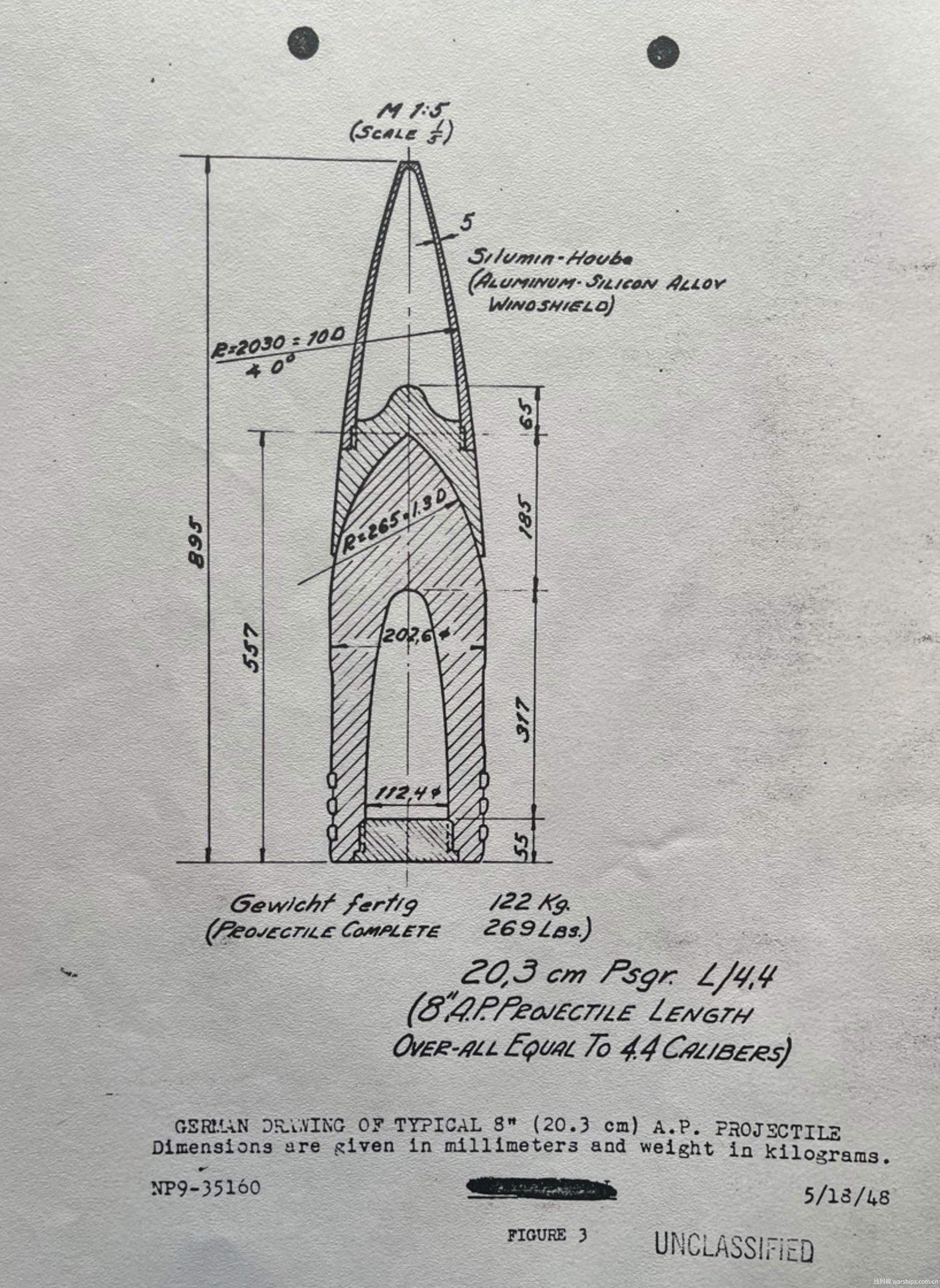

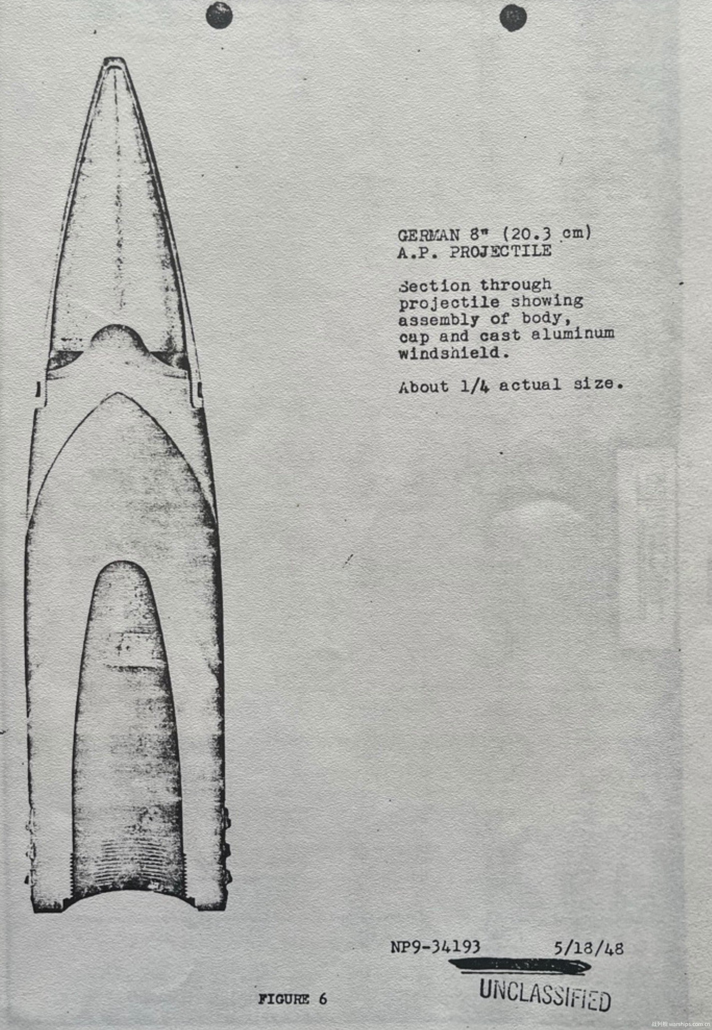

德国8英寸穿甲弹
德国8英寸穿甲弹的官方图纸:
德国8英寸穿甲弹的剖面照片:
根据米德维尔公司和伯利恒钢铁公司的反馈,德国8英寸穿甲弹的做工与机械加工误差,同美国标准非常接近。

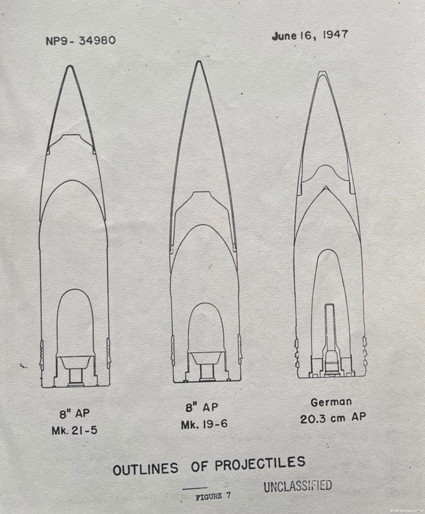

美德两国的8英寸穿甲弹的对比图:
下图中,左侧是美国8英寸 Mark 21 Mod 5型穿甲弹(新舰使用的超重弹),中间是美国8英寸 Mark 19 Mod 6型穿甲弹(老舰使用的标准弹),右侧是德国20.3cm L/4.4型穿甲弹。
可以看到,相比于德国炮弹,美国穿甲弹的弹头更圆,装药腔更小,被帽厚度也更大;尤其是左侧的超重弹,弹头圆、被帽厚的特征更为明显。
8英寸 Mark 21 Mod 5型穿甲弹,采用了更高硬度的被帽以改善穿甲性能,代表了美国穿甲弹设计上的最新趋势。因此在与德国炮弹进行对比时,这款炮弹是很好的参照对象。

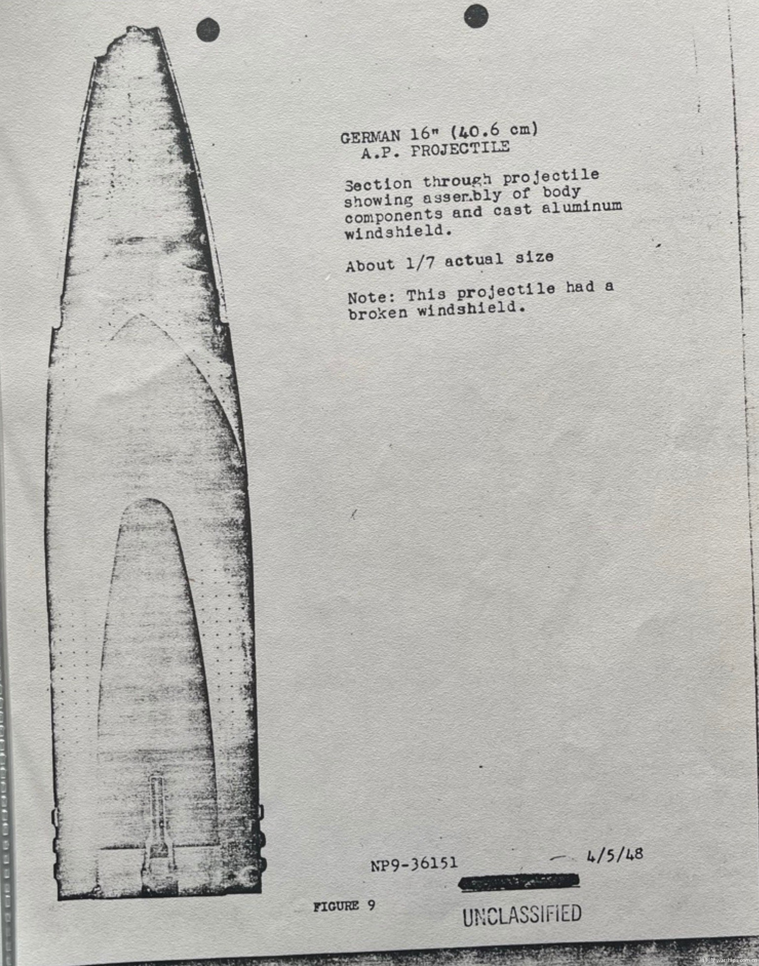

德国16英寸穿甲弹
德国16英寸穿甲弹的官方图纸:
德国16英寸穿甲弹的剖面照片:
这款炮弹是通过橡胶基的粘合剂来固定被帽的,作为对比,其他德国穿甲弹则使用锡焊料来固定被帽。
美国和德国16英寸穿甲弹的重量分解:
炮弹型号 | 炮弹重量 | 被帽重量 | 被帽重量系数 | 风帽重量 | 风帽重量系数 | 装药量 | 装填系数 | 美国16英寸 Mark 8 Mod 6型穿甲弹 | 2,700磅 | 312磅 | 11.6% | 32磅 | 1.2% | 41磅 | 1.5% | 德国16英寸穿甲弹(40.6cm L/4.4) | 2,270磅 | 363磅 | 16.0% | 27磅 | 1.2% | 56磅 | 2.5% |
德国16英寸穿甲弹的弹体长度约为弹径的2.9倍,而美国16英寸穿甲弹的对应数值则为3.1倍。德国炮弹上配备了三条表面覆盖有铜的钢制弹带。

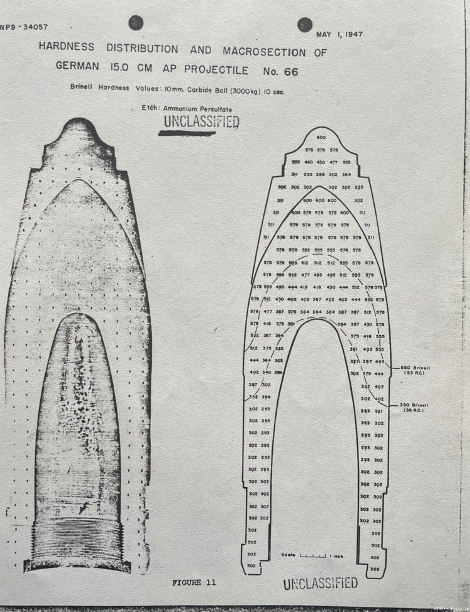

德国6英寸穿甲弹
德国6英寸穿甲弹的布氏硬度(BHN)分布情况:
被帽头部和弹体头部的最大硬度、以及弹体上550BHN与350BHN硬度所对应的位置,是与8英寸和16英寸穿甲弹基本相当的。不过,6英寸穿甲弹的弹底区域的硬度,要比大口径炮弹高出30-40BHN,因此其弹底区域的韧性是比较差的。

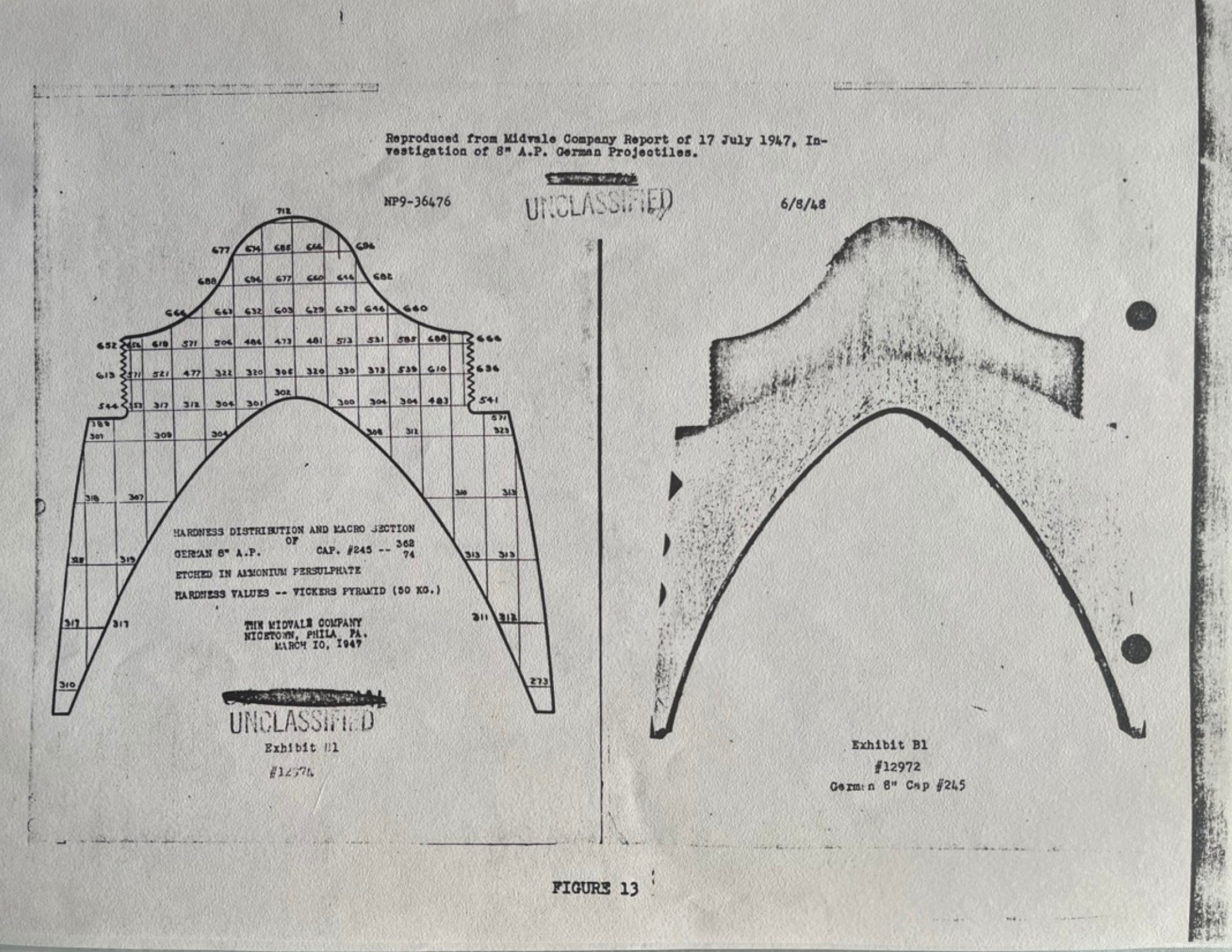

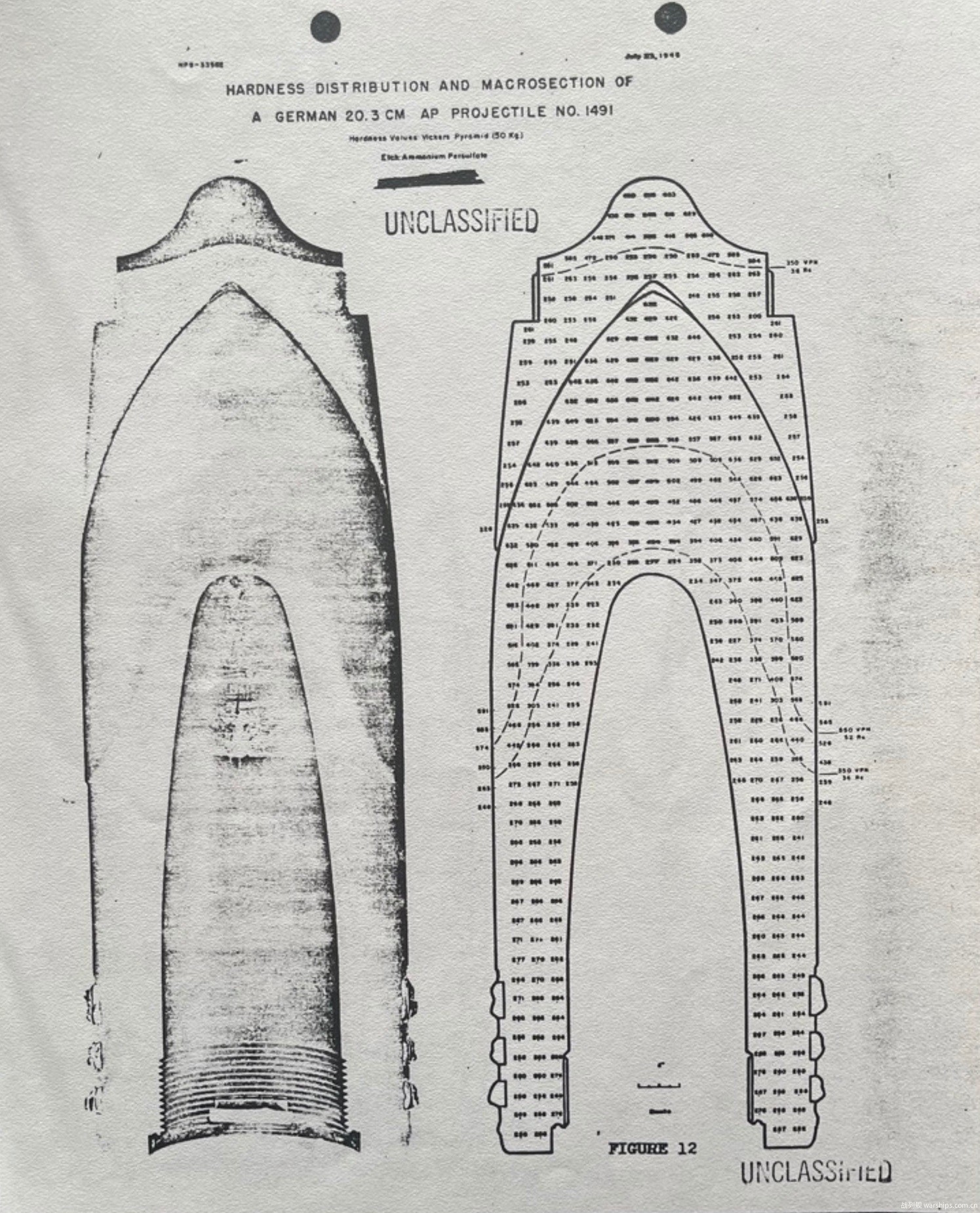

德国8英寸穿甲弹
德国8英寸穿甲弹的维氏硬度(HV)分布情况:
德国8英寸穿甲弹的深度硬化被帽样品的维氏硬度(HV)分布情况:
可以看到,被帽的硬化部分深入到了安装风帽的螺纹处。相比之下,上面那张图片中,被帽的硬化部分停留在了螺纹的上沿。
被帽和弹体的最大硬度,是与6英寸和16英寸穿甲弹基本相当的。资料显示,德国人的目标,是在弹体和被帽上都实现600BHN(折合640HV)的最大硬度。但是,米德维尔公司测试的德国8英寸穿甲弹的被帽,最大硬度达到了712HV(折合660BHN),且其侧边区域的硬化程度也更深。考虑到被帽的硬化工序,是单独通过火焰硬化开展的,所以成品上有些偏差是可以理解的。并且这些硬度高于标准值的被帽,似乎也是可以通过验收的。按照德国人的说法,被帽侧边区域的更深的硬化层,有助于在较大的入射角下提升炮弹的穿甲能力。但德国16英寸穿甲弹的相对较差的穿甲表现,并不能证实这种观点。
弹体部分采用了鞘式硬化的模式,其硬度分布情况,是与其他德国穿甲弹类似的,硬化部分只延伸到了弹体中段区域。

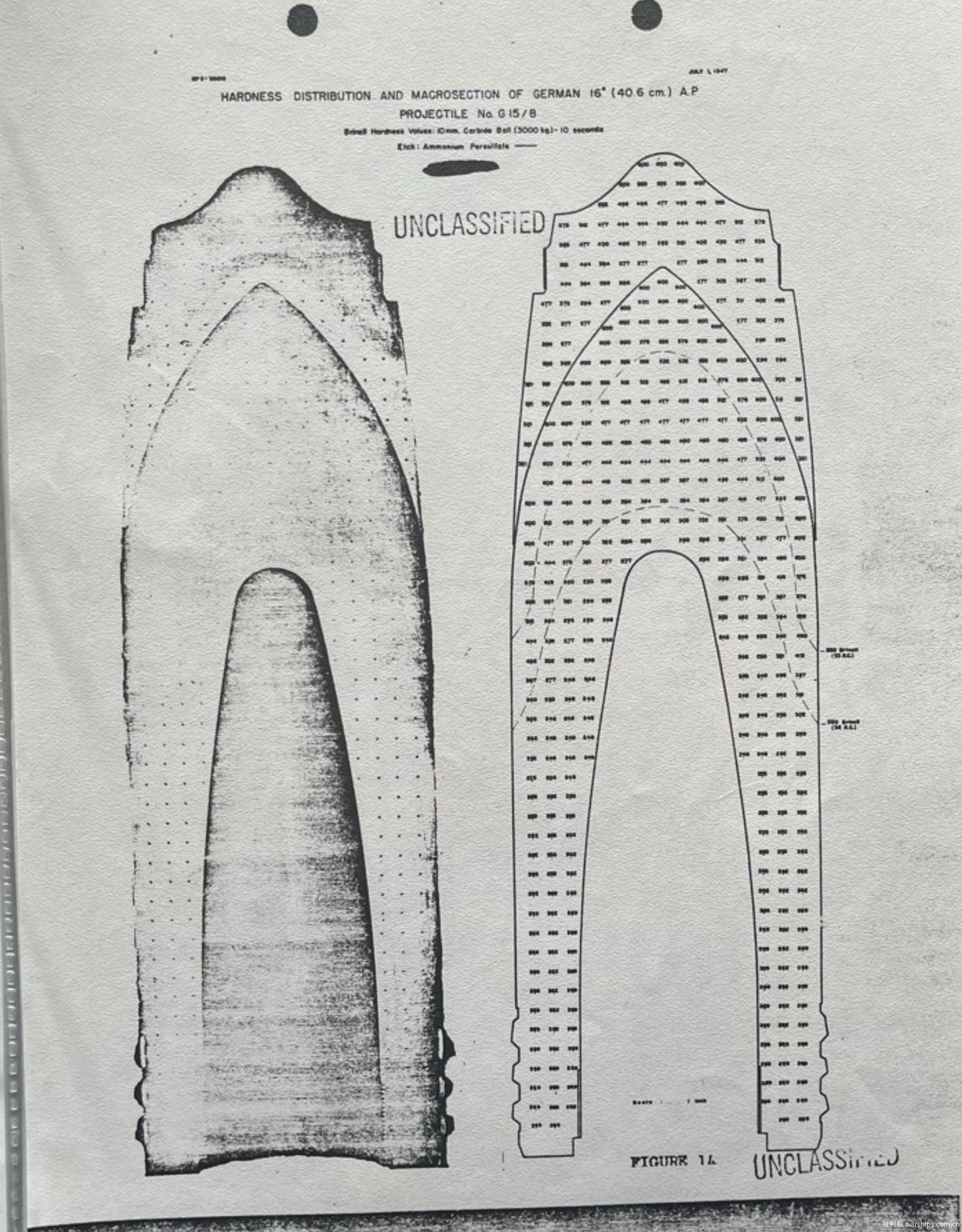

德国16英寸穿甲弹
德国16英寸穿甲弹的布氏硬度分布情况:
可以看到,被帽的硬化部分,深入到了安装风帽的螺纹下方。换句话说,比8英寸穿甲弹的深度硬化被帽样品还要更深。
这款炮弹的被帽部分的硬度分布,表现出了顶部坚硬、背部较软的特点,这是符合德国习惯的。但被帽侧边的硬化区域,一直向下延伸到了固定风帽的螺纹下方,这个特征在其他口径较小的德国炮弹上是不常见的。想要实现这样的硬度分布,可能需要先进行硬化处理,随后再研磨出螺纹。而口径更小的炮弹,被帽上刻有螺纹的那段区域的钢材,是没有经过硬化处理的,因此可以通过机加工的方式来处理。
德国16英寸穿甲弹的弹体部分,在弹头以下、定心带以上区域的硬度分布,是与美国穿甲弹大致类似的。但德国炮弹上的中等硬度(350BHN)区域,并没有像美国炮弹那样,向下延伸到弹带区域。这个差异在硬度分布图中展示的很明显。

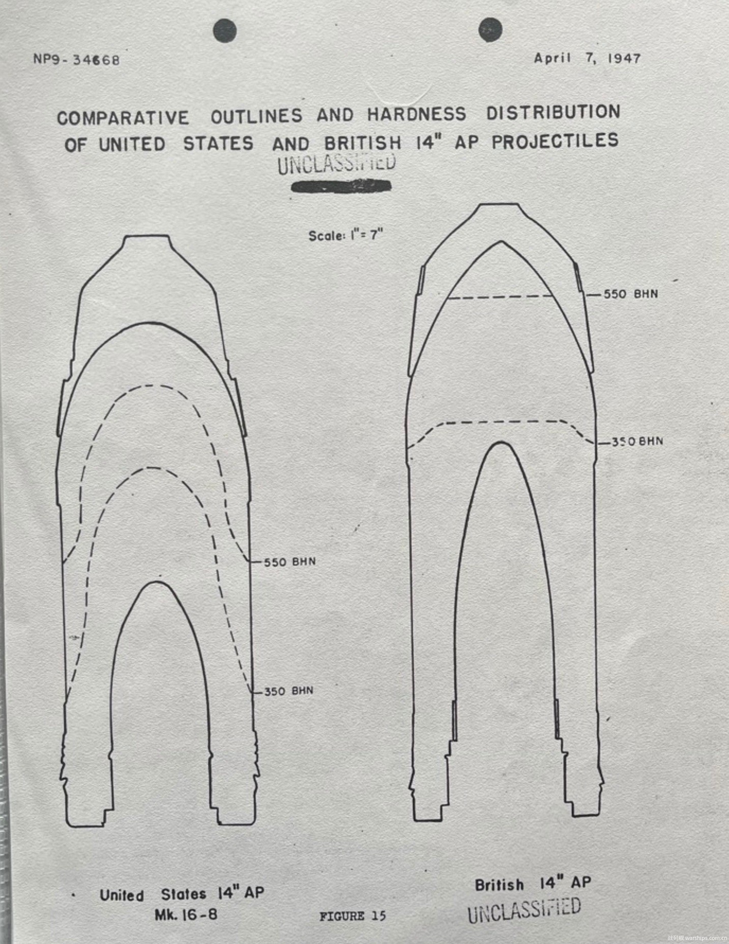

德国穿甲弹与英国14英寸穿甲弹之间的对比,是一个有趣的话题。英德两国的炮弹,都拥有较尖的弹头和较大的装药腔,但英国炮弹的弹体,采用的是穿透硬化(Through-Hardening),而德国炮弹的弹体,采用的则是鞘式硬化(Sheath-Hardening)。在入射角较大的情况下,较为尖锐的弹头,会对弹体前段造成强大的弯曲应力,因此弹体硬度变化较为平缓的英国炮弹,更不容易开裂,而弹体硬度曲线非常陡峭的德国炮弹,则更容易开裂。
至于美国炮弹,虽然也是采用鞘式硬化的,但并不容易开裂,一方面是因为我们的炮弹头部更圆,所以应力集中程度不那么高;另一方面是因为我们的装药腔较小、且热处理方式也与德国炮弹不同,因此我们的弹体侧壁具备更高的强度。

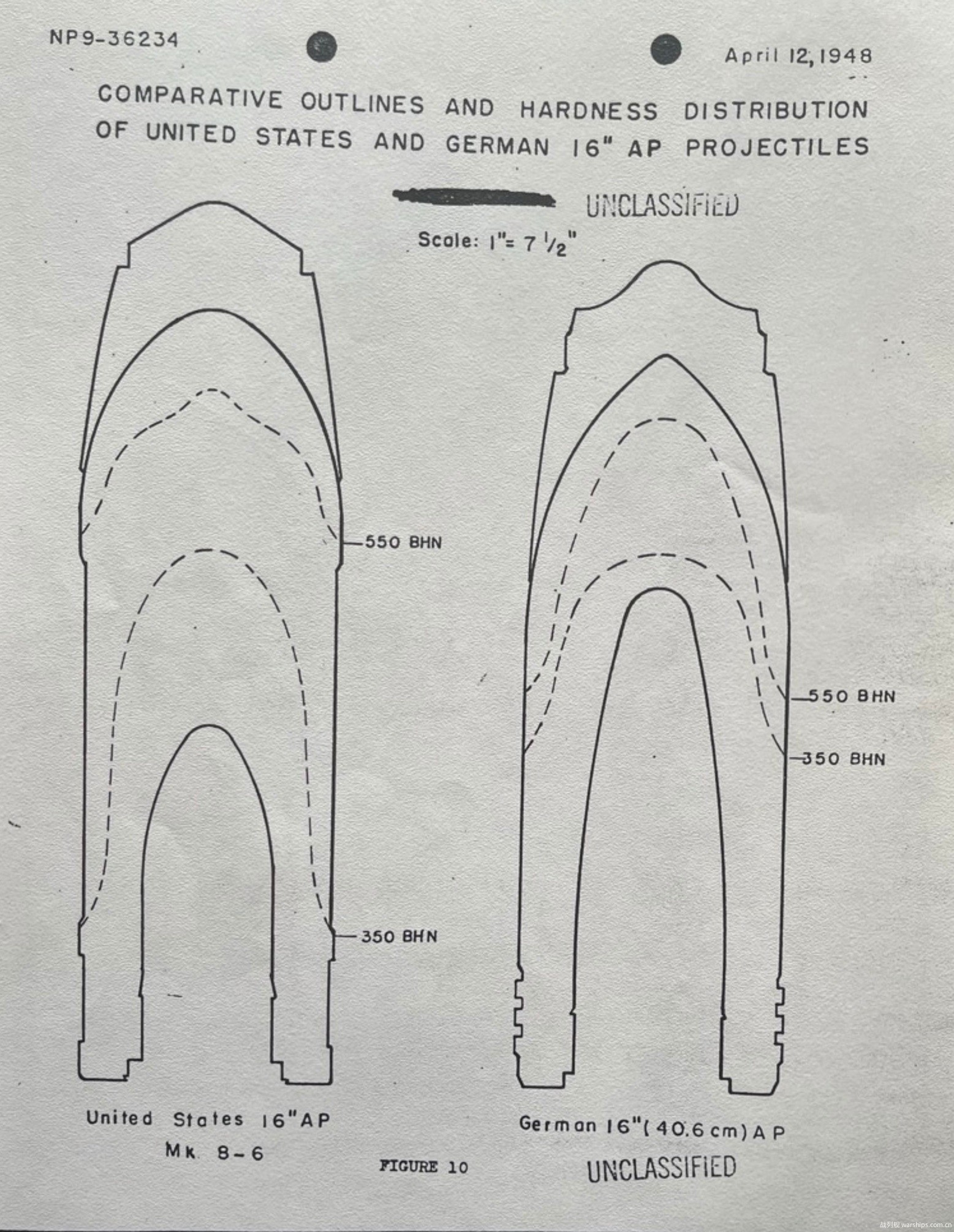

美德两国的16英寸穿甲弹的布氏硬度分布情况对比:
下图中,左侧是美国16英寸 Mark 8 Mod 6型穿甲弹(新舰使用的超重弹),右侧是德国40.6cm L/4.4型穿甲弹。
可以看到,虽然两款炮弹都是鞘式硬化的,但美国炮弹的弹体硬度曲线,没有德国炮弹那么陡峭,因此美国炮弹上的中等硬度区域,向下延伸的幅度更大。
英美两国的14英寸穿甲弹的布氏硬度分布情况对比:
下图中,左侧是美国14英寸 Mark 16 Mod 8型穿甲弹,右侧是英国14英寸穿甲弹。
可以看到,两款炮弹的硬化模式不同,英国炮弹是穿透硬化的,只有弹头部分很硬,中等硬度的区域只延伸到弹肩部位;而美国炮弹是鞘式硬化的,中等硬度的区域一直延伸到装药腔中部。
