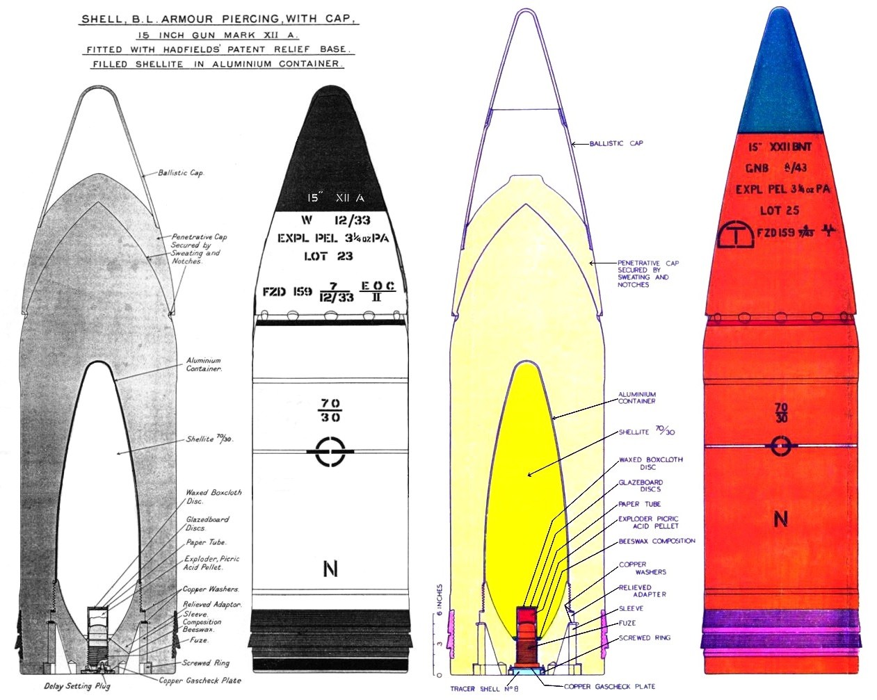

英国大口径穿甲弹的结构图
左侧是1933年生产的15英寸Mark XII A型穿甲弹(配备哈德菲尔德的圆顶被帽,后缀A代表炮弹外形介于2-4crh之间),右侧是1943年生产的15英寸Mark XXII B/NT型穿甲弹(配备哈德菲尔德的平顶突起被帽,后缀B代表炮弹外形介于4-6crh之间,后缀NT代表配有曳光装置)。
炮弹顶部的空心结构的是风帽,其下方的实心结构的是被帽,再下方则是弹体。弹体内部的空腔就是装药腔,其底部的收口结构组件就是压力缓解型弹底栓。

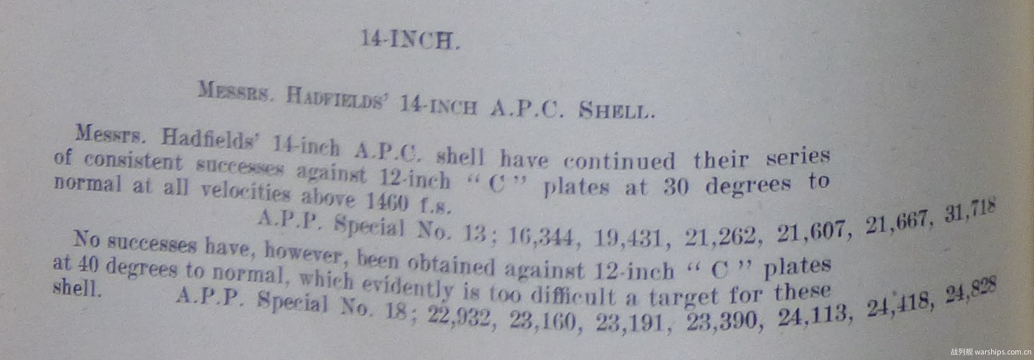

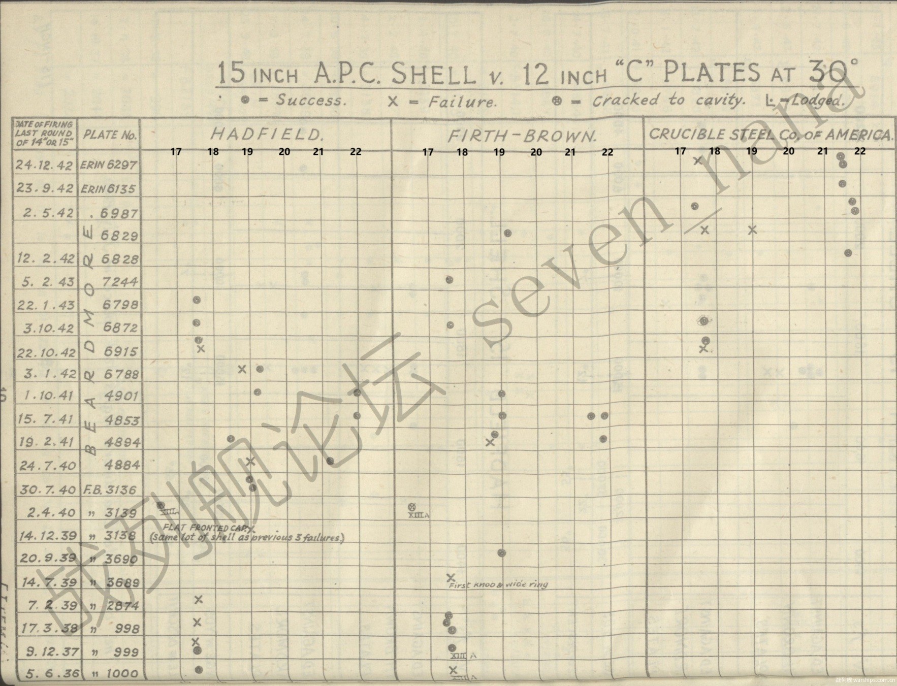

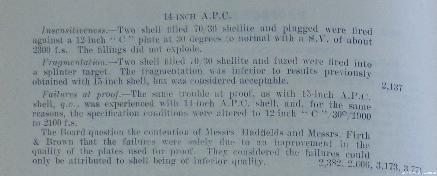

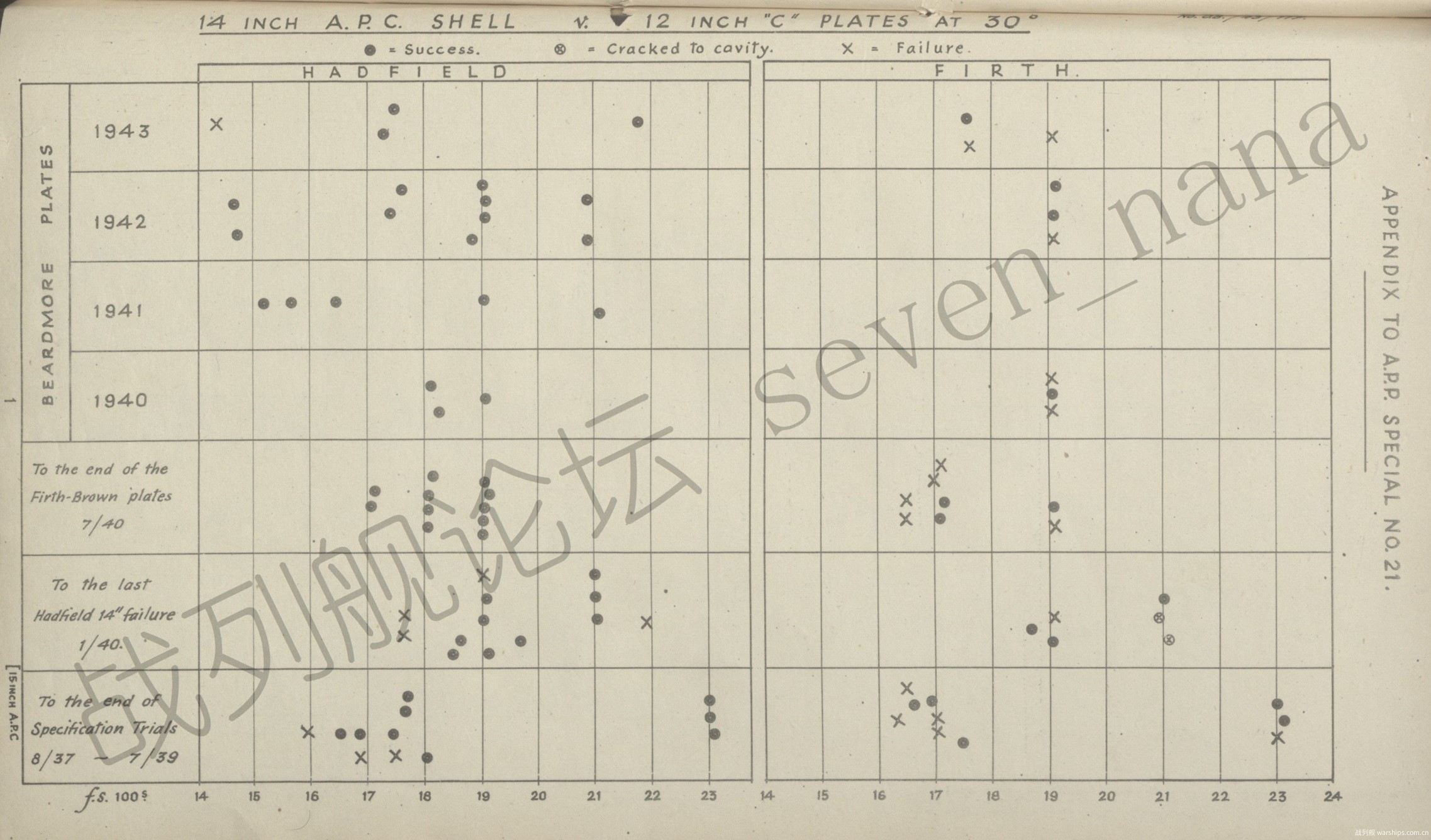

然而,在战争爆发之前和战争初期时,哈德菲尔德和弗斯-布朗的炮弹,发生了多次验收测试失败的情况,这使得英国的军械委员会(陆海空军联席的负责武器弹药的机构)认为,在30度入射角下对抗12英寸厚度的渗碳硬化装甲时,很多炮弹可能会无法完整穿透装甲。他们认为,在距离超过13,000码时,可能会有一半甚至更多的炮弹,都无法在穿透装甲后爆炸。

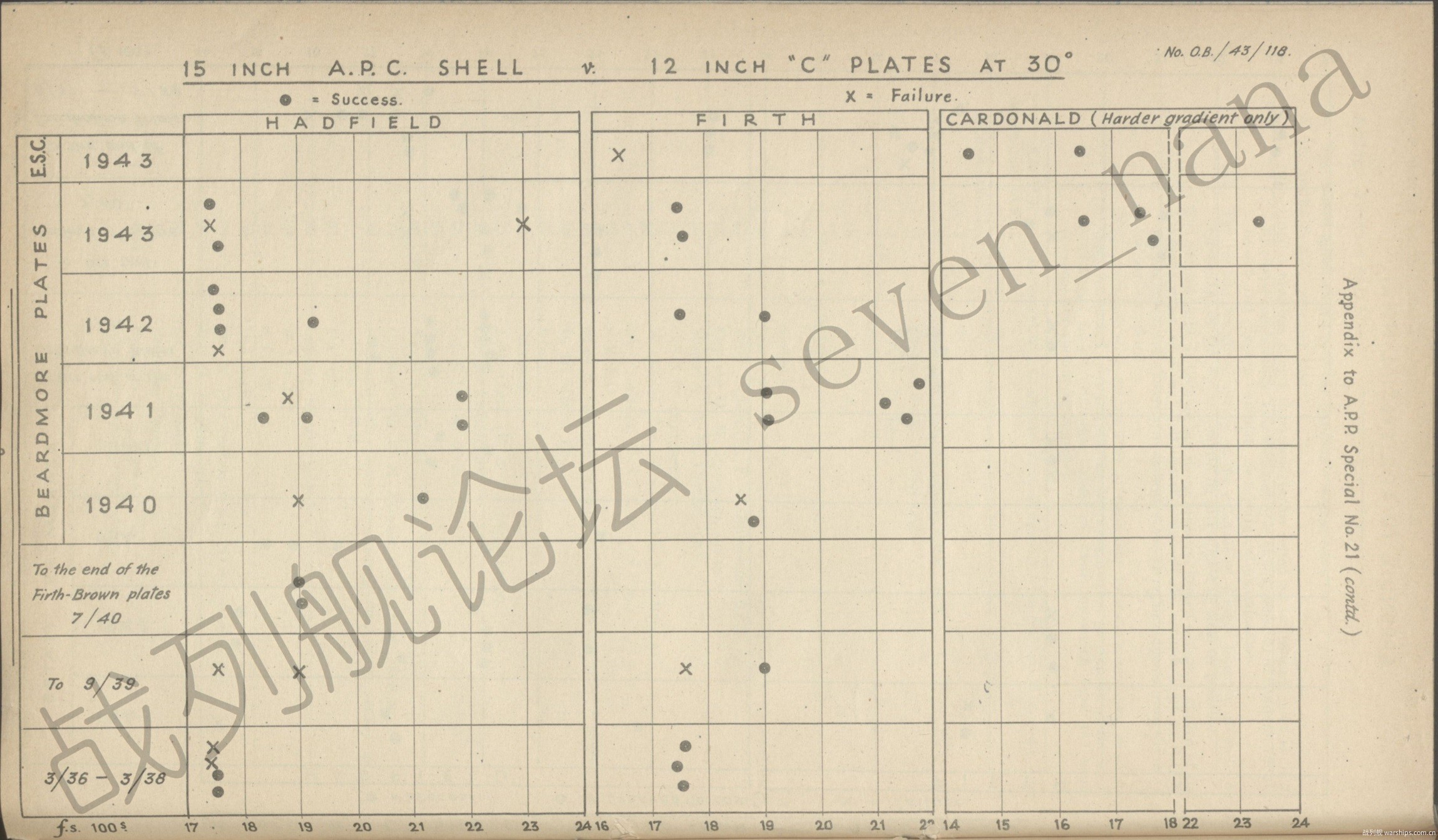

下图(出自SUPP 6-744 APP Special Proceedings, No. 13)中,汇集了1938-1942年间,哈德菲尔德公司和弗斯-布朗公司生产的14英寸、15英寸、16英寸穿甲弹(其中16英寸是轻弹),在30度入射角下对抗12英寸渗碳硬化装甲的验收测试及其他打靶测试的结果。图表中的实心黑圈代表成功,空心黑圈打叉代表开裂至装药腔,打叉代表失败,H代表哈德菲尔德公司,F代表弗斯-布朗公司。
根据这些测试结果,我们可以判断出:

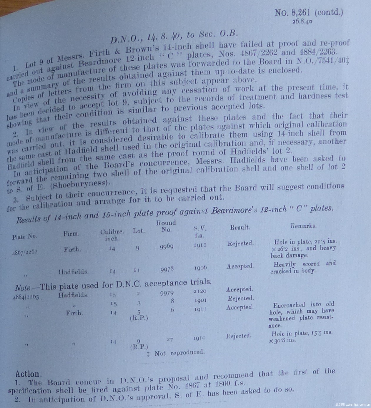

(1) 截止至1939年上半年为止,14英寸和15英寸穿甲弹的下限验收速度都是1,750英尺/秒,而16英寸穿甲弹(轻)的下限验收速度则是1,700英尺/秒。
(2) 自1939年下半年起,14英寸和15英寸穿甲弹的下限验收速度被放宽至1,900英尺/秒,而16英寸穿甲弹(轻)的下限验收速度被放宽至1,800英尺/秒。
(3) 自1942年下半年起,14英寸和15英寸穿甲弹的下限验收速度,又恢复为1,750英尺/秒了。

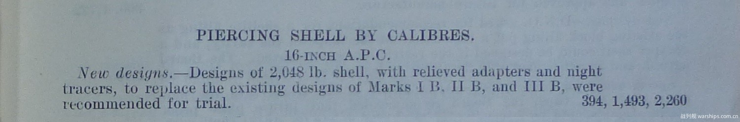

带有压力缓解型弹底栓和曳光装置的新款炮弹设计已经完成,我们已推荐对其进行验收测试。这种新设计的炮弹,将替代现有的Mark I B型、Mark II B型、Mark III B型炮弹。

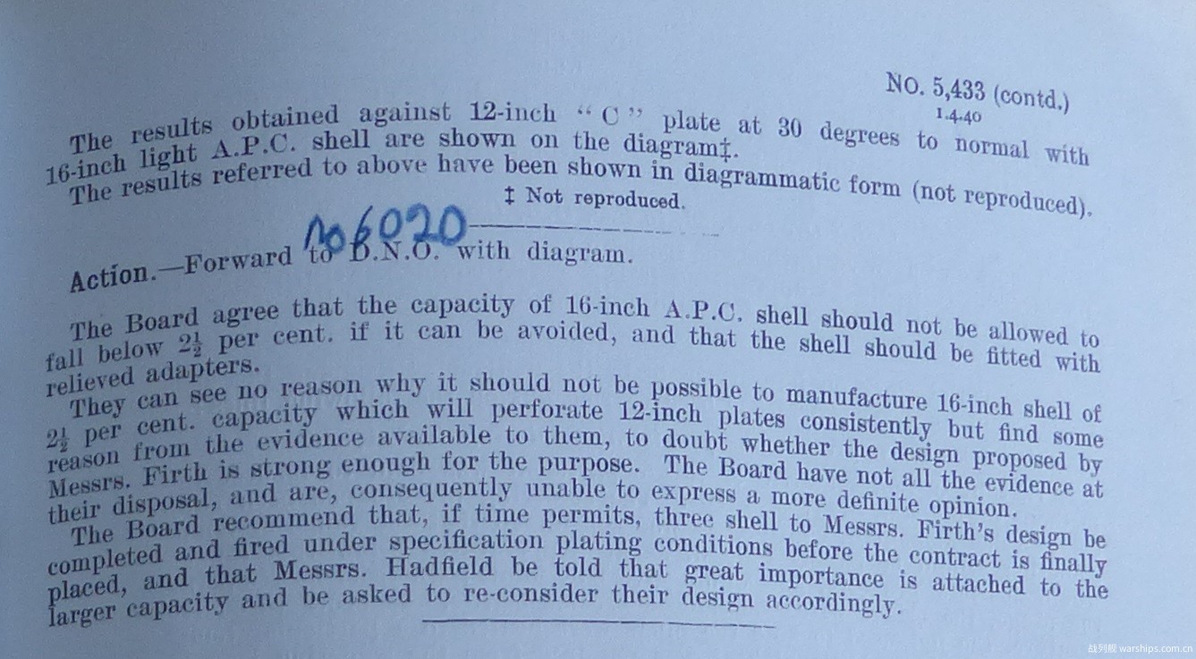

军械委员会向海军军械局长致信:
本委员会同意,16英寸穿甲弹应配备压力缓解型弹底栓,同时还应尽量避免将其装填系数降至2.5%以下。在我们看来,16英寸穿甲弹没有理由不能有效对抗12英寸厚度的渗碳硬化装甲。但在看到弗斯-布朗公司的炮弹设计后,则怀疑这些炮弹能否满足要求。因此,本委员会建议,在下订单之前,先试制3发炮弹,并对其进行测试。至于哈德菲尔德公司,则应向其强调大装药量的价值,并建议他们对炮弹设计重新作出考虑。
原始报告

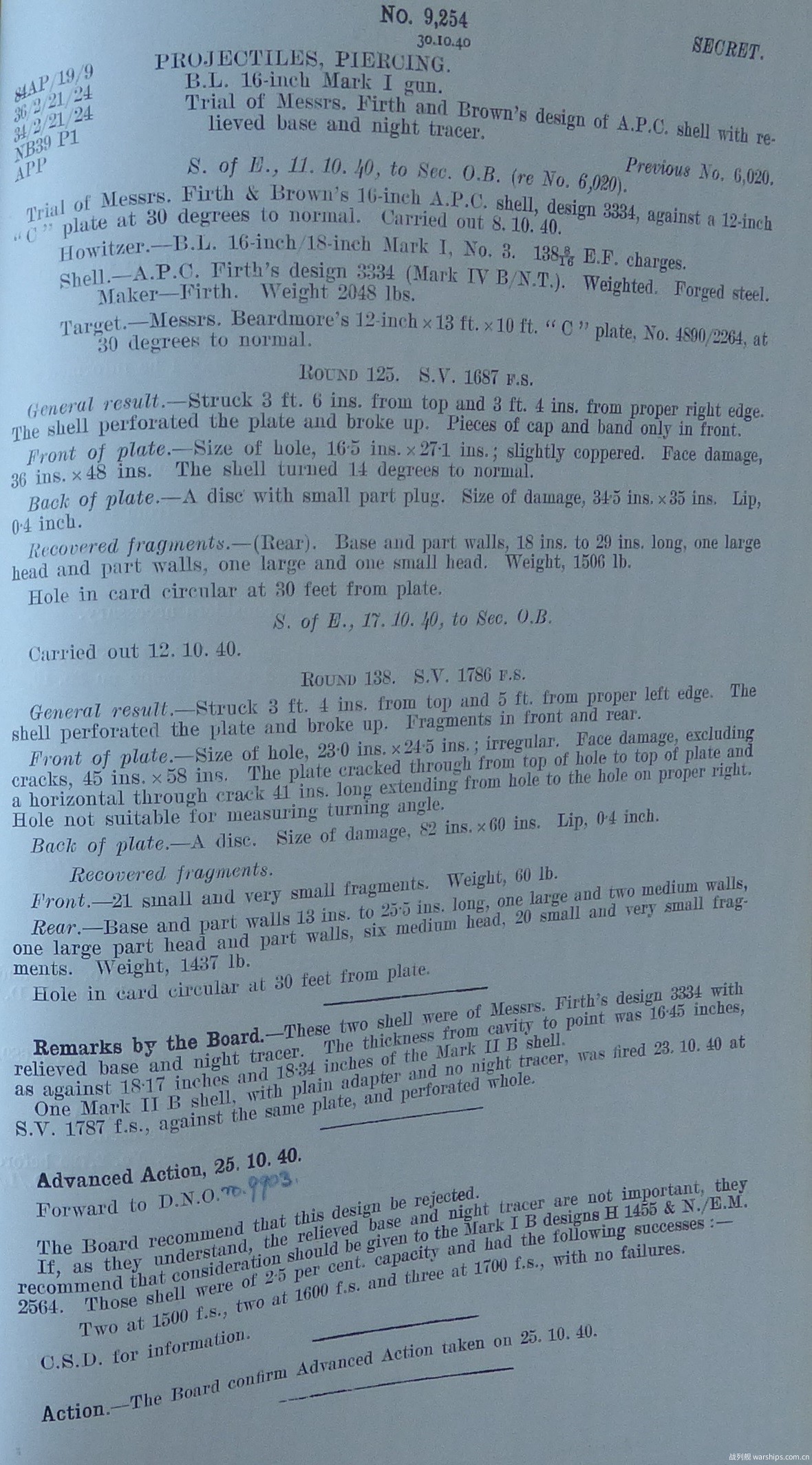

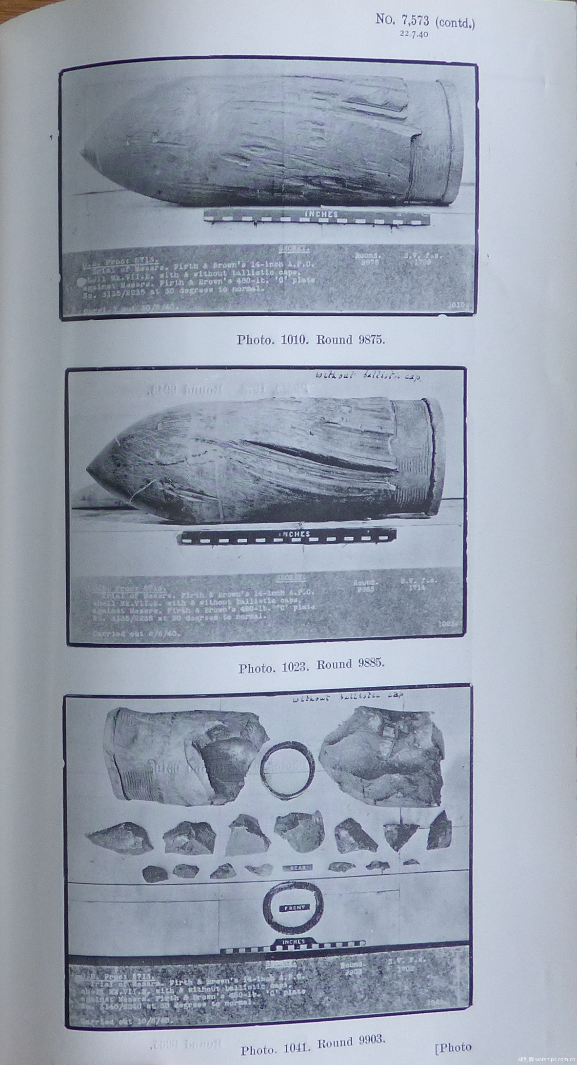

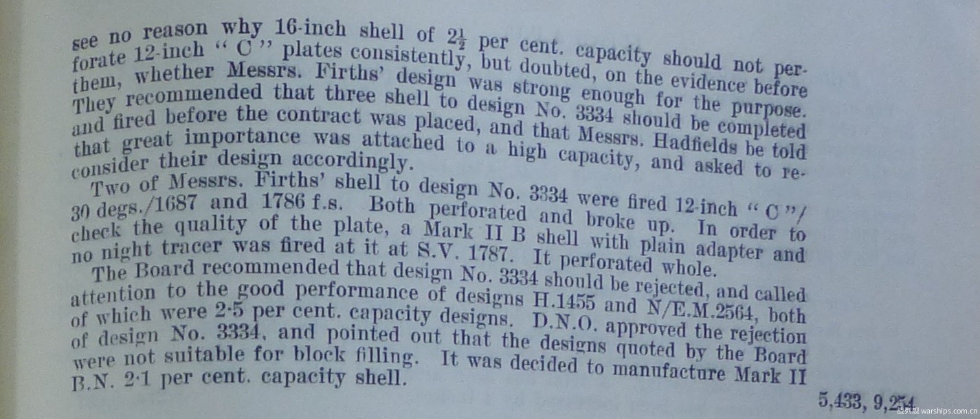

1940年10月8日、10月12日,弗斯-布朗公司的16英寸穿甲弹,在30度入射角下对抗12英寸厚度的渗碳硬化装甲(下限测试)
测试中使用的炮弹,是弗斯-布朗公司生产的,制式编号Mark IV B/NT,设计编号3334,弹重2,048磅。
测试中使用的装甲,是比尔德莫公司生产的,编号No. 4890/2264,其尺寸为13英尺×10英尺。
测试编号炮弹速度炮弹情况装甲情况
1251,687英尺/秒(经验式比值111.4%)弹体碎裂,总共找到4个碎块,均在装甲板后方装甲板被穿透,形成层裂及小部分冲塞
1381,786英尺/秒(经验式比值118.0%)弹体碎裂,总共找到52个碎块,散落在装甲板前后两侧,但装甲板前方的碎块总重非常小装甲板被穿透,形成层裂
军械委员会的评论:
这两发炮弹,是弗斯-布朗公司的带有压力缓解型弹底栓和曳光装置的新款炮弹,其装药腔到弹头的距离是16.45英寸。作为对比,Mark II B型炮弹的对应数据,则是18.17或18.34英寸。
1940年10月23日时,我们对同一块装甲板发射了1发Mark II B型炮弹,既采用普通弹底栓、不带曳光装置的设计。这发炮弹在1,787英尺/秒的速度下完整穿透了装甲板。
军械委员会向海军军械局长致信:
本委员会建议将这个炮弹设计驳回,并且认为压力缓解型弹底栓和曳光装置并不重要,因此建议采用H.1455和N/EM2564这两个设计的Mark I B型炮弹。
上述两款炮弹的装填系数都为2.5%,并且曾在1,500英尺/秒下两次测试成功,在1,600英尺/秒下两次测试成功,在1,700英尺/秒下两次测试成功,且没有出现过测试失败的情况。

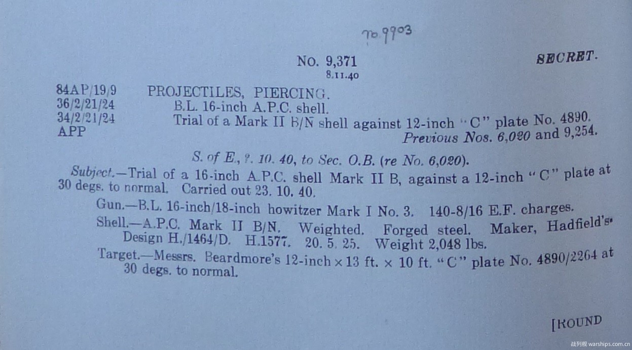

1940年10月23日,哈德菲尔德公司的16英寸穿甲弹,在30度入射角下对抗12英寸厚度的渗碳硬化装甲(下限测试)
测试中使用的炮弹,是哈德菲尔德公司生产的,生产时间是1925年5月20日,制式编号Mark II B/N,设计编号H.1577,弹重2,048磅。
测试编号炮弹速度炮弹情况装甲情况
1541,793英尺/秒(经验式比值118.4%)弹体完整,有裂纹,弹头区域变钝装甲板被穿透,形成冲塞及部分层裂
军械委员会的评论:
发射这发炮弹的目的,是为了确认设计编号3334的炮弹,并不是因为装甲板性能太好而导致测试失败的。H.1577的装药腔到弹头的距离是18.17英寸,装填系数则是2.27%。

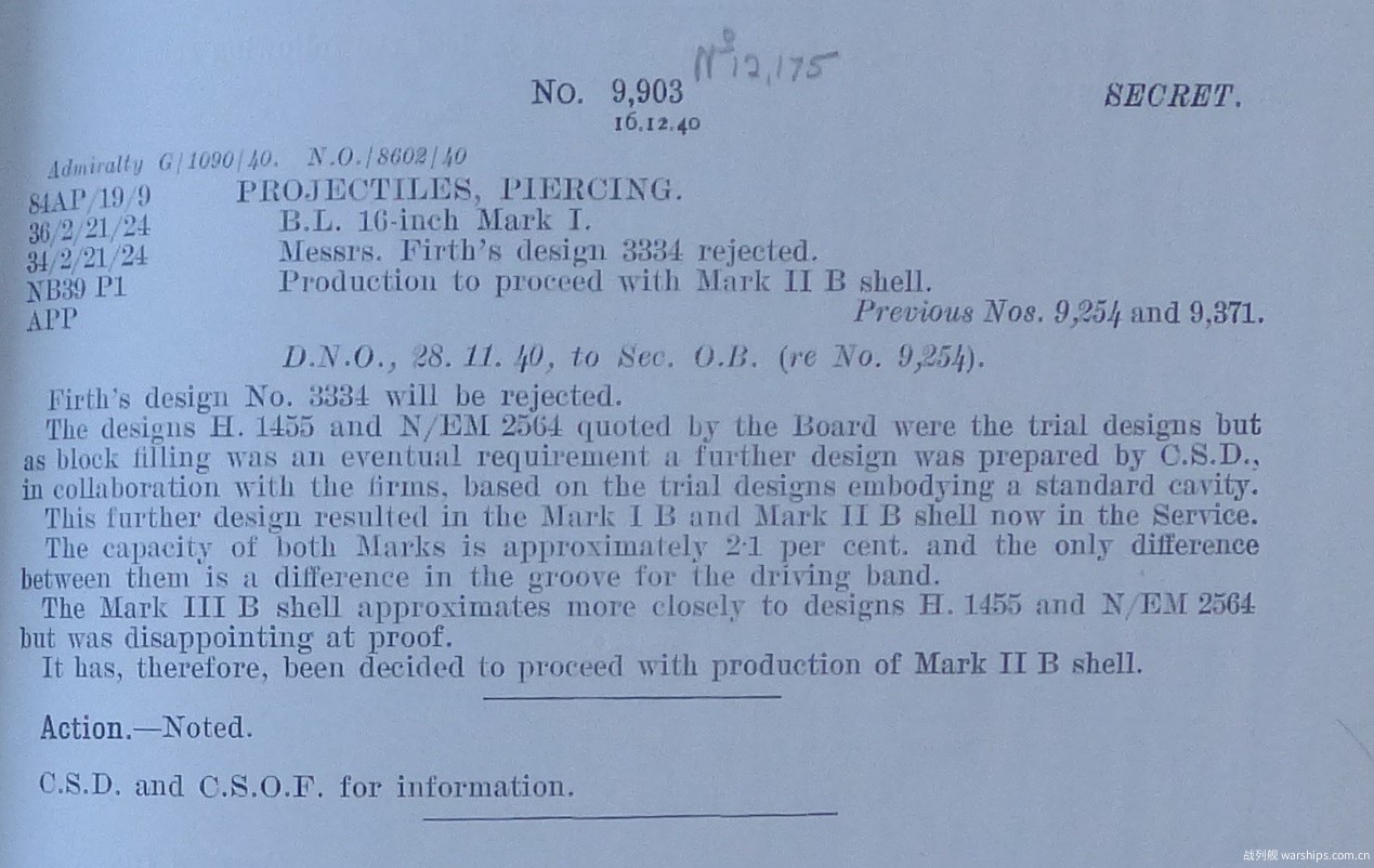

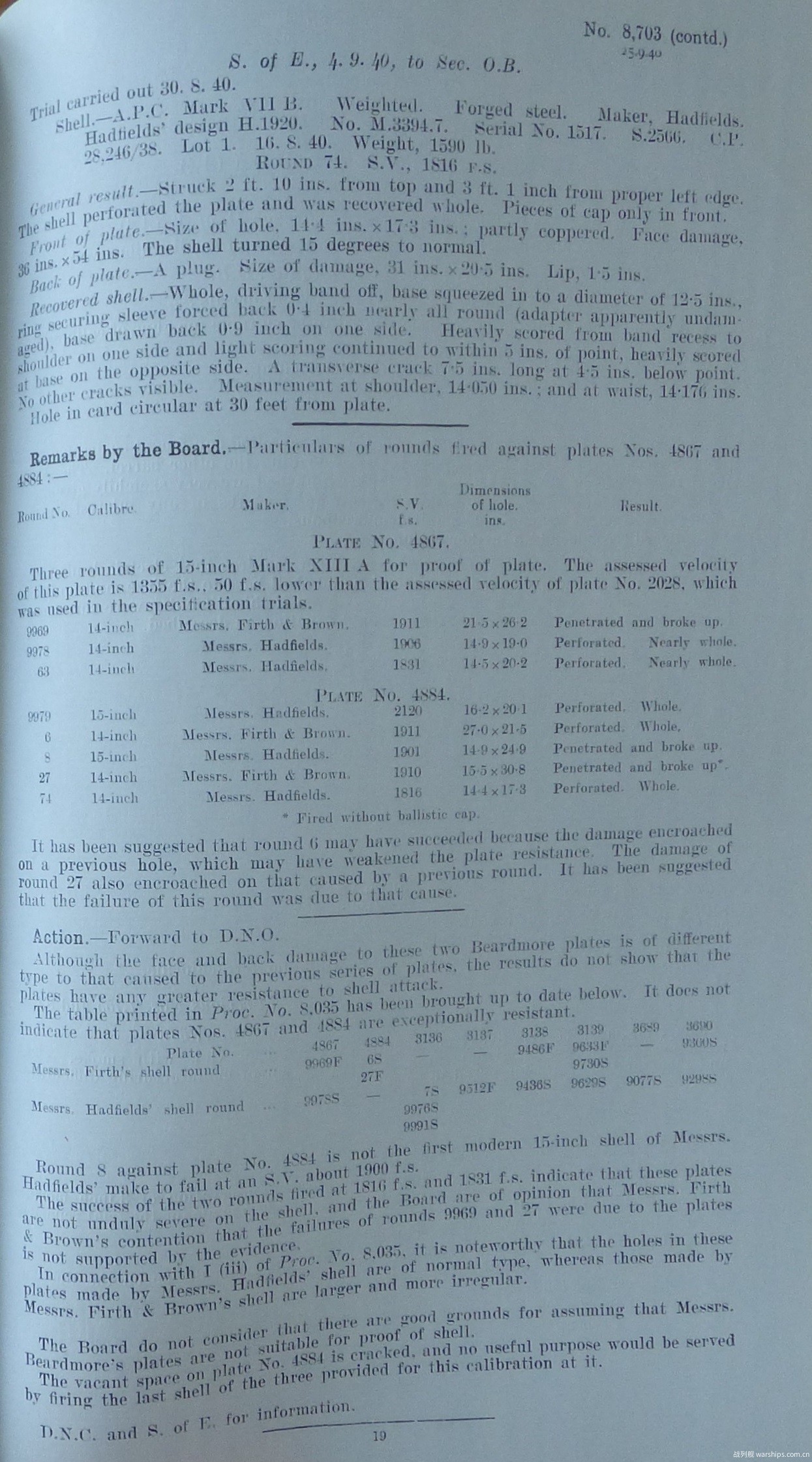

海军军械局长向军械委员会致信:
弗斯-布朗公司的编号3334的炮弹设计将被驳回。军械委员会提到的H.1455和N/EM2564这两个设计,属于(早期的)试制炮弹,但后来为了采用块状TNT装药,又基于这些试制炮弹推出了更新的设计,其结果就是目前现役的Mark I B型和Mark II B型炮弹。这两款炮弹的装填系数都是2.1%,两者之间的唯一差别是弹带设计不同。
Mark III B型炮弹的设计,与H.1455和N/EM2564的相似度更高,但其验收表现并不理想。因此我们决定,继续生产Mark II B型炮弹。
原始报告
1940年的总结报告
本段内容出自Report of the President of the Ordnance Board For The Year Ending December 31st 1940
海军提出的要求,是为16英寸Mark I型火炮,设计一种带有压力缓解型弹底栓和曳光装置的新款炮弹。哈德菲尔德公司表示,配备压力缓解型弹底栓,意味着需要将装药腔前移,这会导致弹体结构强度下降。因此他们推出的设计编号H.1958的炮弹,将装填系数从2.5%降低到了2%。即便如此,新炮弹的弹头区域的结构强度,仍然比不上该公司的设计编号H.1909C的老款炮弹。不过他们认为,压力缓解型弹底栓的价值,能够抵消这个短板。
另一方面,弗斯-布朗公司的设计编号3334的炮弹,装填系数则是2.5%。本委员会认为,炮弹有必要配备压力缓解型弹底栓,但其装填系数不得低于2.5%。
在本委员会看来,装填系数为2.5%的16英寸穿甲弹,没有理由不能有效对抗12英寸厚度的渗碳硬化装甲。但在看到弗斯-布朗公司的编号3334的炮弹设计后,则怀疑这些炮弹能否满足要求。因此,本委员会建议,在下订单之前,先试制3发炮弹,并对其进行测试。至于哈德菲尔德公司,我们则向其表达了大装药量的意义,并建议他们对炮弹设计重新作出考虑。
我们在30度入射角下,以1,687英尺/秒和1,786英尺/秒的速度,对12英寸厚度的渗碳硬化装甲各发射了1发弗斯-布朗公司的设计编号3334的炮弹。这2发炮弹都穿透了装甲板,但也都碎裂了。为了确认装甲板的质量,我们还以1,787英尺/秒的速度,对其发射了1发Mark I B型,既采用普通弹底栓、不带曳光装置的炮弹。这发炮弹完整穿透了装甲板。
本委员会建议,将设计编号3334驳回,并提出H.1455和N/EM2564这两个设计的性能优秀,且都拥有2.5%的装填系数。海军军械局长批准了驳回建议,但表示后面两个设计与块状TNT装药不兼容。因此最终的决定,是生产装填系数2.1%的Mark II B型炮弹。

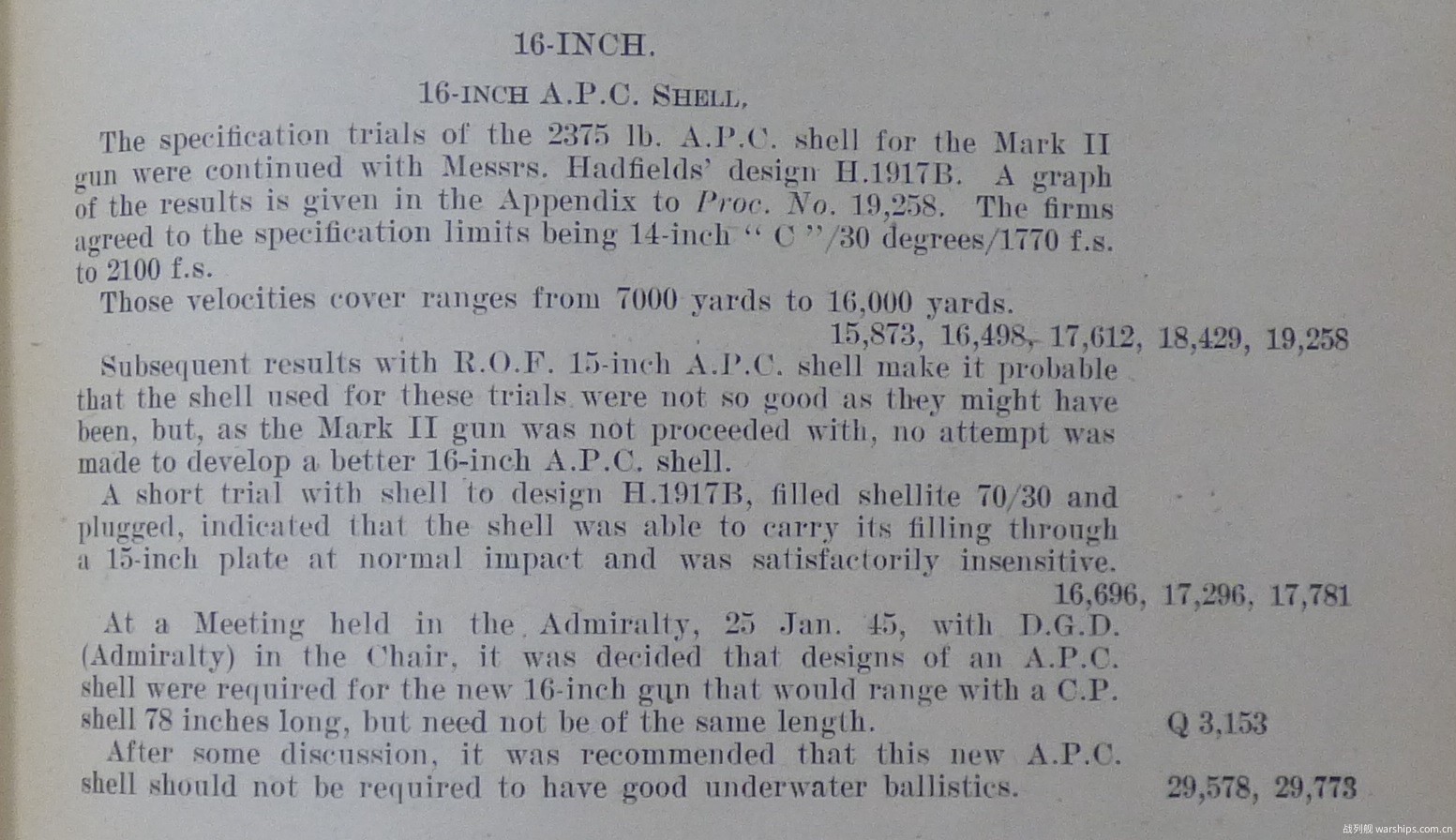

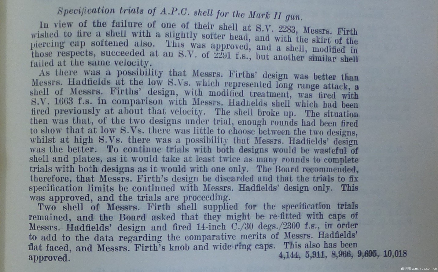

下图(出自Report of the President of the Ordnance Committee For The Year Ending December 31st, 1938)中,展示了16英寸Mark II, III型火炮所配备的各种不同类型的炮弹,其中战斗弹药包括穿甲弹与高爆弹两种。哈德菲尔德公司设计的穿甲弹,设计编号是H.1917;而弗斯-布朗公司设计的穿甲弹,设计编号是3284A。
下图(出自Ordnance Board Proceedings, No. 19,258)中,汇集了1939-1942年间,英国16英寸穿甲弹(重)在30度入射角下对抗14英寸渗碳硬化装甲的验收规格标定测试的结果。图表中的实心黑圈代表成功,打叉代表失败。
根据这些测试结果,我们可以判断出:
(1) 在这个时间范围内,英国人总共测试了20发炮弹,其中有11发是哈德菲尔德公司的,其余9发是弗斯-布朗公司的。
(2) 测试结果表明,这类炮弹的下限临界速度(可能会取得成功,也可能会失败的速度),大约是1,670英尺/秒(经验式比值105.0%)。
1939年的验收规格标定测试

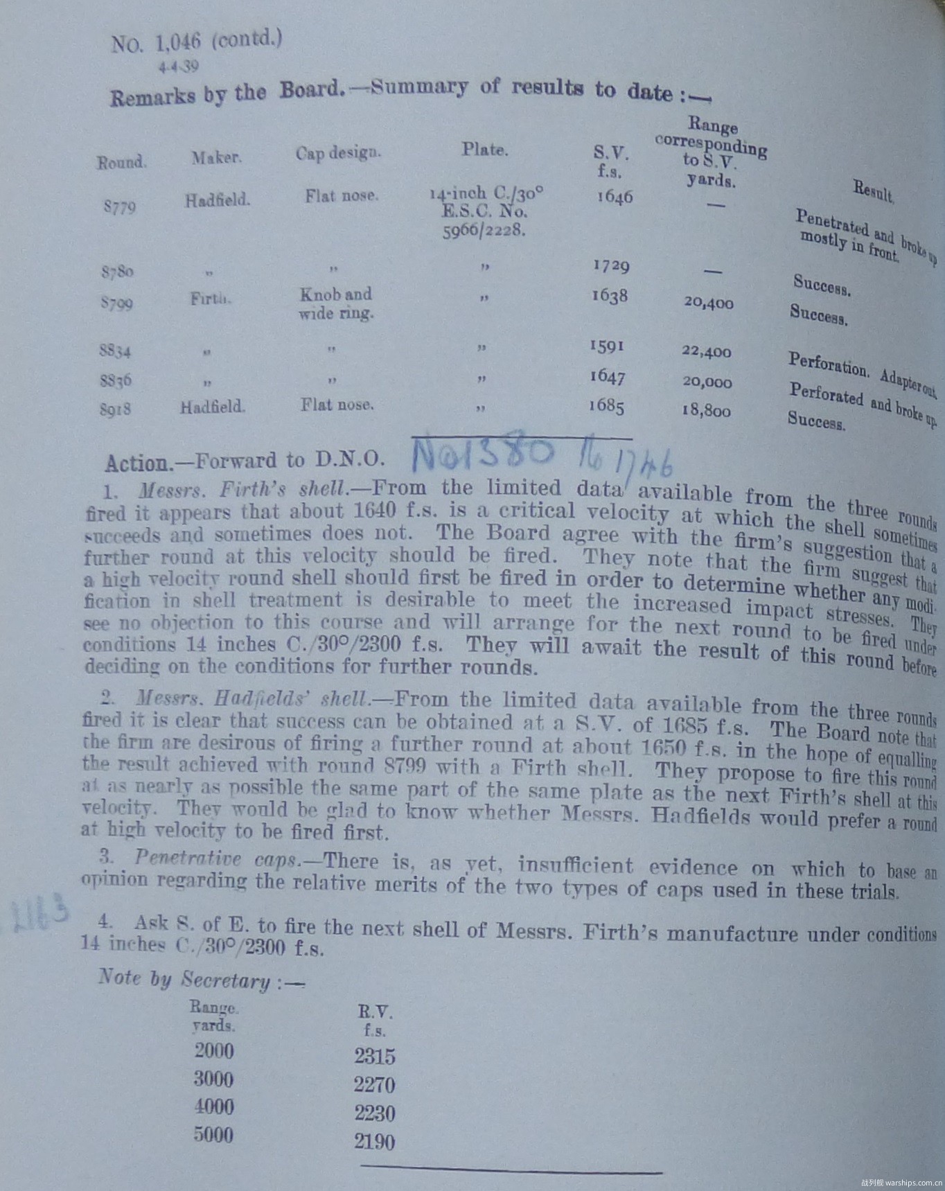

本段内容出自Ordnance Board Proceedings, No. 1,046, No. 2,163, No. 2,399, No. 3,723

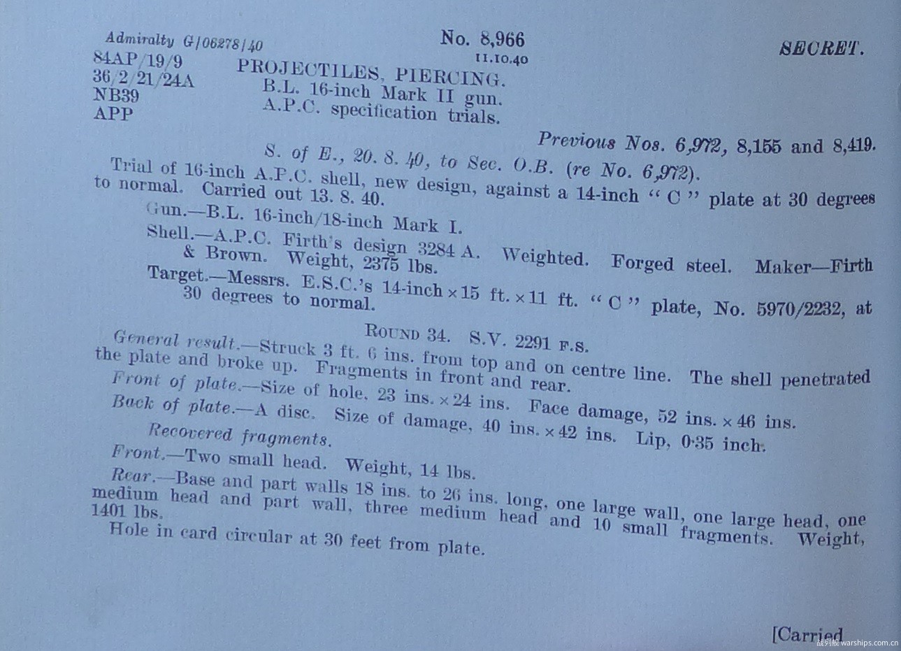

1939年1月24日,哈德菲尔德公司的16英寸穿甲弹,在30度入射角下对抗14英寸厚度的渗碳硬化装甲(下限测试)
测试中使用的炮弹,是哈德菲尔德公司生产的,设计编号H.1917,弹重2,375磅。
测试中使用的装甲,是英国钢铁公司生产的,编号No. 5966/2228,其尺寸为15英尺×11英尺。
测试编号炮弹速度炮弹情况装甲情况
87791,646英尺/秒(经验式比值103.5%)弹体碎裂,总共找到110个碎块,散落在装甲板前后两侧装甲板被穿孔,形成层裂及部分冲塞
87801,729英尺/秒(经验式比值108.7%)弹体接近完整,有裂纹,弹头区域部分断裂,弹底区域受到挤压,弹底栓似乎未受损装甲板被穿透,形成冲塞
1939年2月2日、2月10日、2月14日,弗斯-布朗公司的16英寸穿甲弹,在30度入射角下对抗14英寸厚度的渗碳硬化装甲(下限测试)
测试中使用的炮弹,是弗斯-布朗公司生产的,设计编号3284A/8,弹重2,375磅。
测试编号炮弹速度炮弹情况装甲情况
87991,638英尺/秒(经验式比值103.0%)弹体完整,有裂纹装甲板被穿透,形成冲塞及小部分层裂
88341,591英尺/秒(经验式比值100.0%)弹体完整,有裂纹,弹底栓脱出装甲板被穿透,形成冲塞及小部分层裂
88361,647英尺/秒(经验式比值103.5%)弹体碎裂,总共找到6个碎块,均在装甲板后方装甲板被穿透,形成冲塞及小部分层裂
1939年3月15日,哈德菲尔德公司的16英寸穿甲弹,在30度入射角下对抗14英寸厚度的渗碳硬化装甲(下限测试)
测试中使用的装甲,是英国钢铁公司生产的,编号No. 5966/2228,其尺寸为13英尺×11英尺。
测试编号炮弹速度炮弹情况装甲情况
89181,685英尺/秒(经验式比值105.9%)弹体完整,有裂纹,弹底区域受到挤压,弹底栓似乎未受损装甲板被穿透,形成冲塞及部分层裂
军械委员会向海军军械局长致信:
从3发炮弹的有限的测试结果来看,弗斯-布朗公司的16英寸穿甲弹,临界速度大约是1,640英尺/秒,在这个速度下,有些炮弹能成功通过测试,有些则失败了。该公司提议,将接下来的1发炮弹,安排在2,300英尺/秒下进行测试,以便判断是否有必要对炮弹制造工艺作出改进。
从3发炮弹的有限的测试结果来看,哈德菲尔德公司的16英寸穿甲弹,大约可以在1,685英尺/秒的速度下取得成功。
至于两家公司的被帽设计孰优孰劣,目前尚没有充分的证据来作出判断。

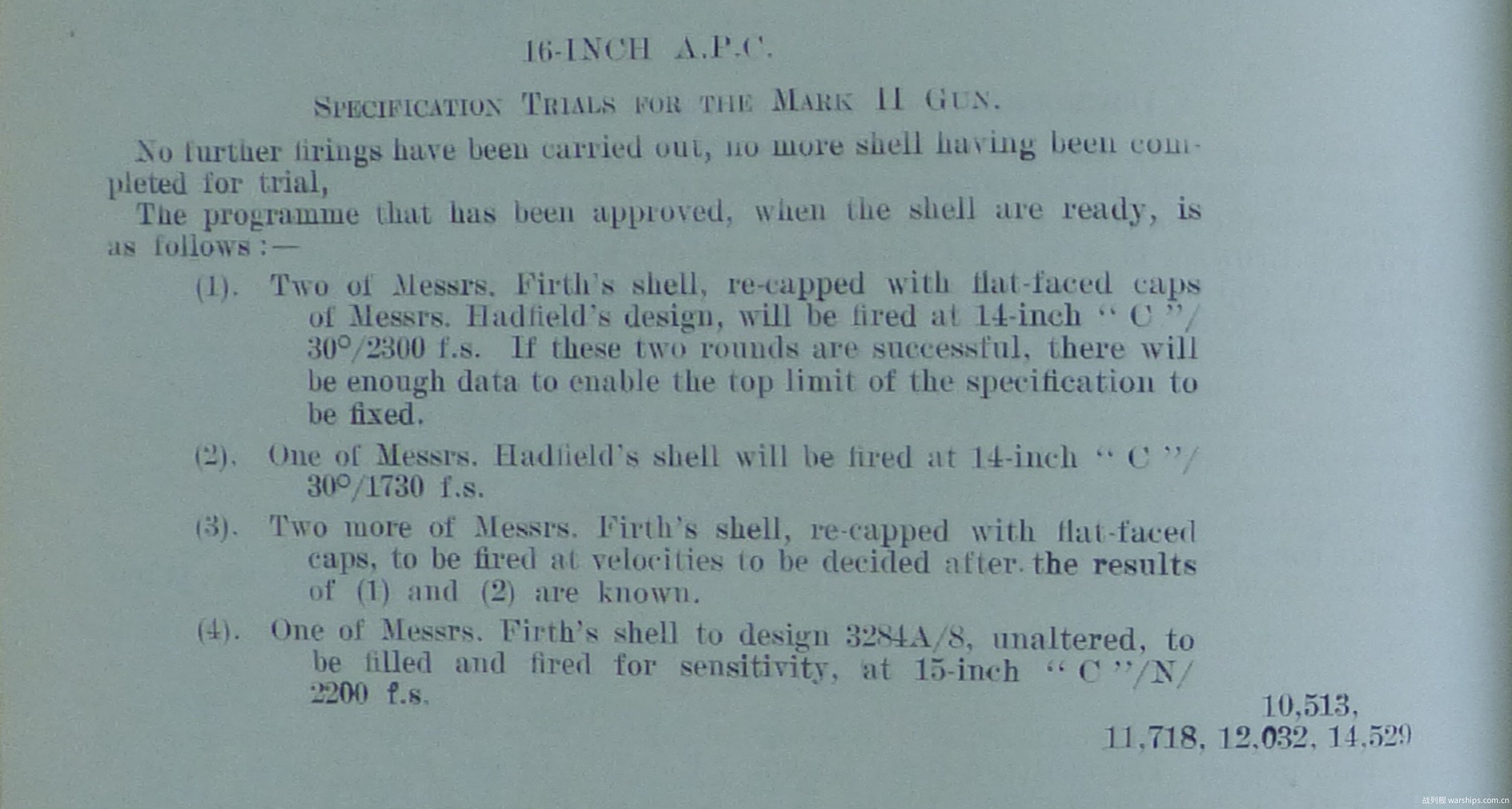

1939年6月14日,弗斯-布朗公司的16英寸穿甲弹,在30度入射角下对抗14英寸厚度的渗碳硬化装甲(上限测试)
测试中使用的装甲,是英国钢铁公司生产的,编号No. 5971/2233,其尺寸为15英尺×11英尺。
测试编号炮弹速度炮弹情况装甲情况
91382,283英尺/秒(经验式比值143.5%)弹体碎裂,总共找到21个碎块,散落在装甲板前后两侧装甲板被穿孔,形成层裂
1939年6月30日,哈德菲尔德公司的16英寸穿甲弹,在30度入射角下对抗14英寸厚度的渗碳硬化装甲(上限测试)
测试中使用的装甲,是英国钢铁公司生产的,编号No. 5971/2233,其尺寸为13英尺×11英尺。
测试编号炮弹速度炮弹情况装甲情况
91752,321英尺/秒(经验式比值145.9%)弹体接近完整,弹头及弹肩区域破裂,弹底栓似乎未受损装甲板被穿透,形成层裂

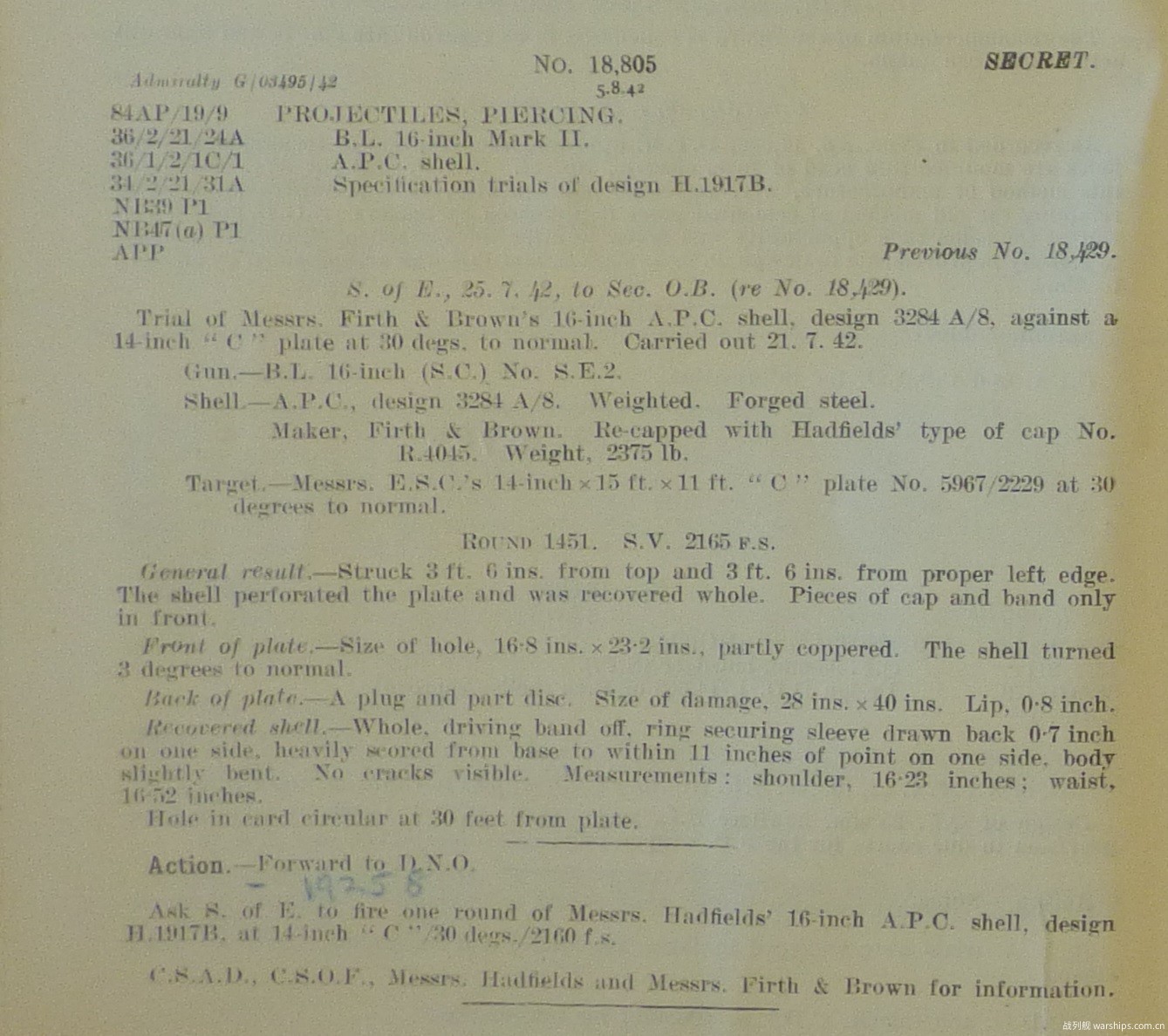

1939年7月6日,哈德菲尔德公司的16英寸穿甲弹,在30度入射角下对抗14英寸厚度的渗碳硬化装甲(下限测试)
测试编号炮弹速度炮弹情况装甲情况
91851,645英尺/秒(经验式比值103.4%)弹体接近完整,轻微扭曲,有裂纹,弹头区域开裂,弹底区域断裂,弹底栓脱出装甲板被穿透,形成冲塞
军械委员会向海军军械局长致信:
哈德菲尔德公司的16英寸穿甲弹,上限速度可能会在2,300英尺/秒左右,而下限速度可能会在1,645至1,685英尺/秒之间,后者有必要做进一步的测试。

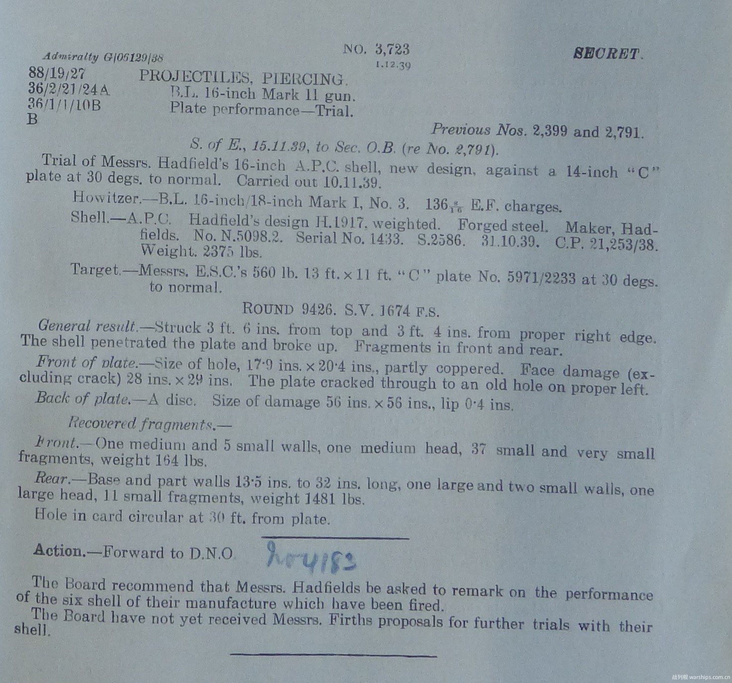

1939年11月10日,哈德菲尔德公司的16英寸穿甲弹,在30度入射角下对抗14英寸厚度的渗碳硬化装甲(下限测试)
测试编号炮弹速度炮弹情况装甲情况
94261,674英尺/秒(经验式比值105.2%)弹体碎裂,总共找到60个碎块,散落在装甲板前后两侧装甲板被穿孔,形成层裂
原始报告

1940年8月13日,弗斯-布朗公司的16英寸穿甲弹,在30度入射角下对抗14英寸厚度的渗碳硬化装甲(上限测试)
测试中使用的装甲,是英国钢铁公司生产的,编号No. 5970/2232,其尺寸为15英尺×11英尺。
测试编号炮弹速度炮弹情况装甲情况
342,291英尺/秒(经验式比值144.0%)弹体碎裂,总共找到19个碎块,散落在装甲板前后两侧装甲板被穿孔,形成层裂
1940年9月25日,哈德菲尔德公司的16英寸穿甲弹,在30度入射角下对抗14英寸厚度的渗碳硬化装甲(上限测试)
测试中使用的装甲,是英国钢铁公司生产的,编号No. 5970/2232,其尺寸为13英尺×11英尺。
测试编号炮弹速度炮弹情况装甲情况
1152,293英尺/秒(经验式比值144.2%)弹体完整,轻微扭曲,有裂纹装甲板被穿透,形成层裂
军械委员会的评论:
弗斯-布朗公司的第2发改良款的炮弹,在2,291英尺/秒下测试失败。考虑到这是更换新的装甲板后发射的第1发炮弹,因此我们还发射了1发哈德菲尔德公司的炮弹,后者完整穿透了装甲。
军械委员会向海军军械局长致信:
弗斯-布朗公司的炮弹的上限速度,显然不会超过2,250英尺/秒,并且可能会更低。2,250英尺/秒,大约相当于该炮弹在3,500码距离上的着速。哈德菲尔德公司的炮弹,参与的上限速度测试非常少,但从现有样本来看,其上限速度可能会高于弗斯-布朗公司的炮弹。
至于下限速度,有迹象表明,弗斯-布朗公司的炮弹,可能要比哈德菲尔德公司的炮弹更优秀,但考虑到绝大部分炮弹的测试速度,似乎都在临界速度的范围内,所以测试结果展现出了不一致性。哈德菲尔德公司的炮弹,似乎最低能在1,700英尺/秒的速度下取得成功,大约相当于该炮弹在18,150码距离上的着速。

弗斯-布朗公司的炮弹,在上限测试中失败后,该公司提议,使用一种弹头硬度稍低、被帽侧边硬度较软的炮弹,再度开展测试。委员会同意了他们的请求,此后第1发炮弹测试成功,但第2发炮弹测试失败。
另一方面,考虑到弗斯-布朗公司的炮弹,在代表远距离穿甲能力的下限测试中的表现,有可能会优于哈德菲尔德公司的炮弹,因此我们对前者的改良款炮弹进行了下限测试,以便同后者进行比较,其结果是,炮弹在测试中碎裂了。基于我们已经开展的测试来看,两家公司的炮弹,在下限速度上差别不大,但在上限速度方面,哈德菲尔德公司的炮弹可能要更优秀一些。继续使用两家公司的炮弹开展测试,是对炮弹和装甲板的浪费,因此本委员会建议,放弃弗斯-布朗公司的设计,接下来仅使用哈德菲尔德公司的设计,来标定验收规格。这项建议得到了批准,接下来会继续开展测试。
另外,目前尚留存有2发弗斯-布朗公司的炮弹,我们建议为其更换哈德菲尔德公司的被帽,随后进行上限测试,从而就前者的圆顶突起宽边被帽,与后者的平顶突起被帽进行对比。

1941年的总结报告
本段内容出自Report of the President of the Ordnance Board For The Year Ending November 30st 1941
本年度没有开展测试,并且也没有生产出用于测试的炮弹。
在炮弹生产出来后,我们将根据已经获得批准的方案,来开展测试:
(1) 在2,300英尺/秒的速度下,测试2发更换了哈德菲尔德被帽的弗斯-布朗炮弹。如果成功的话,就有足够的数据来确定上限验收速度了。
(2) 在1,730英尺/秒的速度下,测试1发哈德菲尔德公司的炮弹。
(3) 在以上两项测试完成后,再测试2发更换了哈德菲尔德被帽的弗斯-布朗炮弹。
(4) 用1发弗斯-布朗公司的未作改动的炮弹,开展装药敏感度测试。

1942年7月21日,弗斯-布朗公司的16英寸穿甲弹,在30度入射角下对抗14英寸厚度的渗碳硬化装甲(上限测试)
测试中使用的炮弹,是弗斯-布朗公司生产的,设计编号3284A/8,但换装了哈德菲尔德被帽,弹重2,375磅。
测试中使用的装甲,是英国钢铁公司生产的,编号No. 5967/2229,其尺寸为15英尺×11英尺。
测试编号炮弹速度炮弹情况装甲情况
14512,165英尺/秒(经验式比值136.1%)弹体完整,轻微扭曲,未发现裂纹装甲板被穿透,形成冲塞及部分层裂
1942年8月17日,弗斯-布朗公司的16英寸穿甲弹,在0度入射角下对抗15英寸厚度的渗碳硬化装甲
测试中使用的炮弹,是弗斯-布朗公司生产的,设计编号H.1917B,弹重2,375磅。
测试中使用的装甲,是英国钢铁公司生产的,编号No. 5967/2229,其尺寸为13英尺×11英尺。
测试编号炮弹速度炮弹情况装甲情况
15272,158英尺/秒(经验式比值135.7%)弹体完整,有裂纹,弹底栓似乎未受损装甲板被穿透,形成层裂及部分冲塞
军械委员会向海军军械局长致信:
本委员会建议,将这类炮弹的验收标准,设定为在30度入射角下对抗14英寸厚度的渗碳硬化装甲,下限速度1,770英尺/秒,上限速度2,100英尺/秒。这个速度范围,对应的火炮射程是7,000到16,000码。

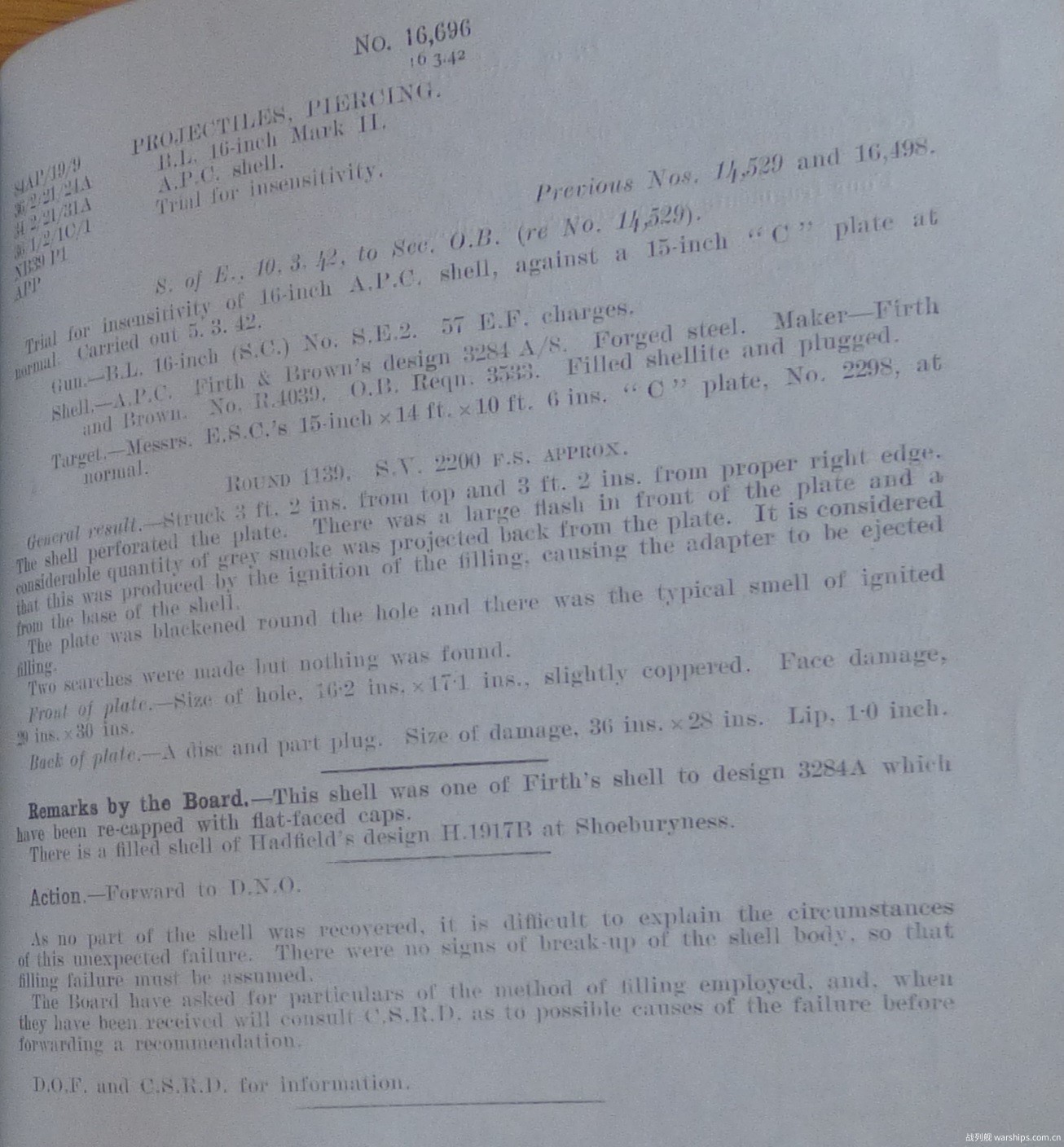

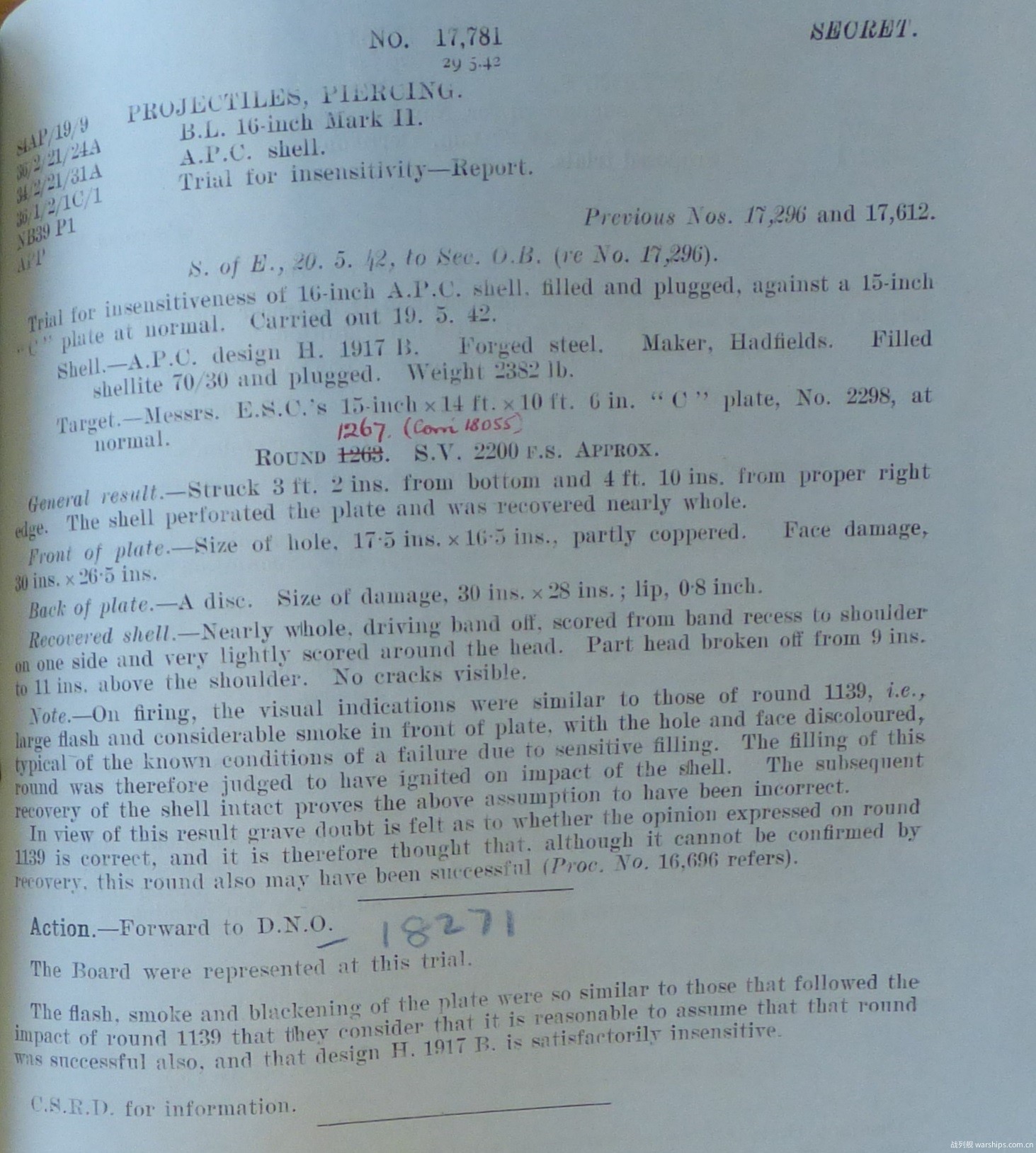

1942年的装药敏感度测试
本段内容出自Ordnance Board Proceedings, No. 16,696, No. 17,781
1942年3月5日,16英寸穿甲弹,在0度入射角下对抗15英寸厚度的渗碳硬化装甲,装药敏感度测试
测试中使用的炮弹,是弗斯-布朗公司生产的,设计编号3284A/8,装填了炸药,但未安装引信。
测试中使用的装甲,是英国钢铁公司生产的,编号No. 2298,其尺寸为14英尺×10英尺6英寸。
测试编号炮弹速度炮弹情况装甲情况
1139约2,200英尺/秒未能找回炮弹装甲板被穿透,形成层裂及部分冲塞
测试结果:
在测试时,装甲板前方出现明显的闪光,背后则升起不少灰色的烟雾,我们认为这是由于装药被引燃导致的。装甲板穿孔处颜色发黑,并且有装药引燃后产生的气味。
军械委员会的评论:
这是1发更换过被帽的弗斯-布朗炮弹。靶场里还有1发装填了炸药的哈德菲尔德炮弹。
军械委员会向海军军械局长致信:
由于我们未能找回炮弹,因此对于这次意料之外的失败,我们难以就其原因作出评估。考虑到没有证据表明炮弹碎裂了,因此可能是装药出了问题。
1942年5月19日,16英寸穿甲弹,在0度入射角下对抗15英寸厚度的渗碳硬化装甲,装药敏感度测试
测试中使用的炮弹,是哈德菲尔德公司生产的,设计编号H.1917B,装填了炸药,但未安装引信。
测试编号炮弹速度炮弹情况装甲情况
1267约2,200英尺/秒弹体接近完整,弹头区域部分断裂装甲板被穿透,形成层裂
测试结果:
测试中呈现出的视觉效果,与上一次测试时类似,同样有明显的闪光和灰色的烟雾,因此我们判断这发炮弹的装药也被冲击力引燃了。然而,我们后来找回了这发炮弹,其弹体是完整的,因此证明上述判断是错误的。
基于这次测试结果,我们严重怀疑上一次测试的结果判定是否正确。尽管上一次并没有能找回炮弹,但我们还是认为,那次测试应该也是成功的。

1942-1945年间的总结报告
本段内容出自Report of the President of the Ordnance Board For The Period December 1st 1941 To 31st December 1945
我们使用哈德菲尔德公司的炮弹继续开展测试,最终定下的标准,是在30度入射角下对抗14英寸厚度的渗碳硬化装甲,下限速度1,770英尺/秒,上限速度2,100英尺/秒。这个速度范围,对应的火炮射程是7,000到16,000码。
从后续开展的卡尔多纳德皇家兵工厂的15英寸穿甲弹的测试来看,这款16英寸穿甲弹的性能并不算很优秀。但由于16英寸Mark II型火炮的项目没有得到继续推进,所以我们也没有试图去研发更优秀的16英寸穿甲弹。
我们使用装填了70/30 Shellite装药,但未安装引信的哈德菲尔德炮弹,进行过一次装药敏感度测试。其结果表明,在0度角下对抗15英寸渗碳硬化装甲时,装药表现出了良好的钝感特性(既没有因为穿甲过程产生的冲击力而自行起爆)
在1945年1月25日的会议上,我们决定,有必要为新款的16英寸火炮(16英寸Mark IV型火炮),设计一款新的穿甲弹。新款穿甲弹的外弹道特性,应与弹体长度为78英寸的半穿甲弹保持一致,不过穿甲弹的长度不一定要达到78英寸。在经过讨论之后,我们决定,新款的穿甲弹,不需要具备良好的水中弹能力。

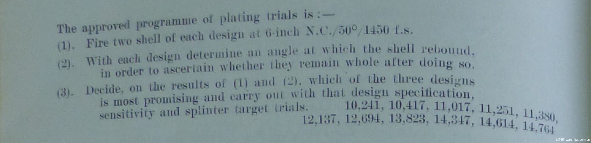

间战英国大口径穿甲类炮弹的设计演化与性能变迁中,我们已经介绍过了15英寸穿甲弹(4crh、6crh)的研发过程,并展示了大量的实测结果。在本文中,我们将继续介绍这两款炮弹在二战时期的实测表现。
一、下图(出自SUPP 6-744 APP Special Proceedings, No. 13)中,汇集了1937-1943年间,英国哈德菲尔德公司、弗斯-布朗公司、以及美国坩埚钢铁公司生产的15英寸穿甲弹,在30度入射角下对抗12英寸渗碳硬化装甲的验收测试及其他打靶测试的结果。图表中的实心黑圈代表成功,空心黑圈打叉代表开裂至装药腔,L代表炮弹卡在装甲板上,打叉代表失败。
根据这些测试结果,我们可以判断出:
(1) 在这个图表的统计范围内,英国人总共测试了51发炮弹,其中有4发是Mark XIII A型炮弹,既4crh炮弹。其余未标注的显然都是6crh炮弹。
(2) 在4发4crh炮弹中,有1发是哈德菲尔德公司的,另外3发是弗斯-布朗公司的。
(3) 在47发6crh炮弹中,有19发是哈德菲尔德公司的,15发是弗斯-布朗公司的,13发是坩埚钢铁公司的。
(4) 在1,650英尺/秒的下限测试中,哈德菲尔德4crh炮弹的失败比例是1/1,弗斯-布朗4crh炮弹的失败比例也是1/1。
(5) 在1,750英尺/秒的下限测试中,哈德菲尔德6crh炮弹的失败比例是4/9;弗斯-布朗4crh炮弹的失败比例是1/2;弗斯-布朗6crh炮弹的失败比例是1/6;而坩埚钢铁6crh炮弹的失败比例则是3/6。
(6) 在1,900英尺/秒的下限测试中,哈德菲尔德6crh炮弹的失败比例是2/7;弗斯-布朗6crh炮弹的失败比例是1/6;而坩埚钢铁6crh炮弹的失败比例则是1/1。
(7) 在2,200英尺/秒的上限测试中,三家公司的炮弹无一失败。
二、下图(出自SUPP 6-744 APP Special Proceedings, No. 21)中,汇集了1937-1943年间,哈德菲尔德公司、弗斯-布朗公司、以及卡尔多纳德皇家兵工厂生产的15英寸穿甲弹,在30度入射角下对抗12英寸渗碳硬化装甲的验收测试及其他打靶测试的结果。图表中的实心黑圈代表成功,打叉代表失败。
根据这些测试结果,我们可以判断出:
(1) 在这个图表的统计范围内,英国人总共测试了47发炮弹,其中有24发是哈德菲尔德公司的,17发是弗斯-布朗公司的,6发是卡尔多纳德皇家兵工厂的。
(2) 在1,650英尺/秒的下限测试中,弗斯-布朗炮弹的失败比例是1/1。
(3) 在1,750英尺/秒的下限测试中,哈德菲尔德炮弹的失败比例是5/12;而弗斯-布朗炮弹的失败比例则是1/7。
(4) 在1,900英尺/秒的下限测试中,哈德菲尔德炮弹的失败比例是3/8;而弗斯-布朗炮弹的失败比例则是1/6。
(5) 在2,200英尺/秒的上限测试中,两家公司的炮弹无一失败;但在2,300英尺/秒的上限测试中,哈德菲尔德炮弹的失败比例则是1/1。
(6) 卡尔多纳德皇家兵工厂的炮弹,在1,450-2,350英尺/秒的各种测试中无一失败。

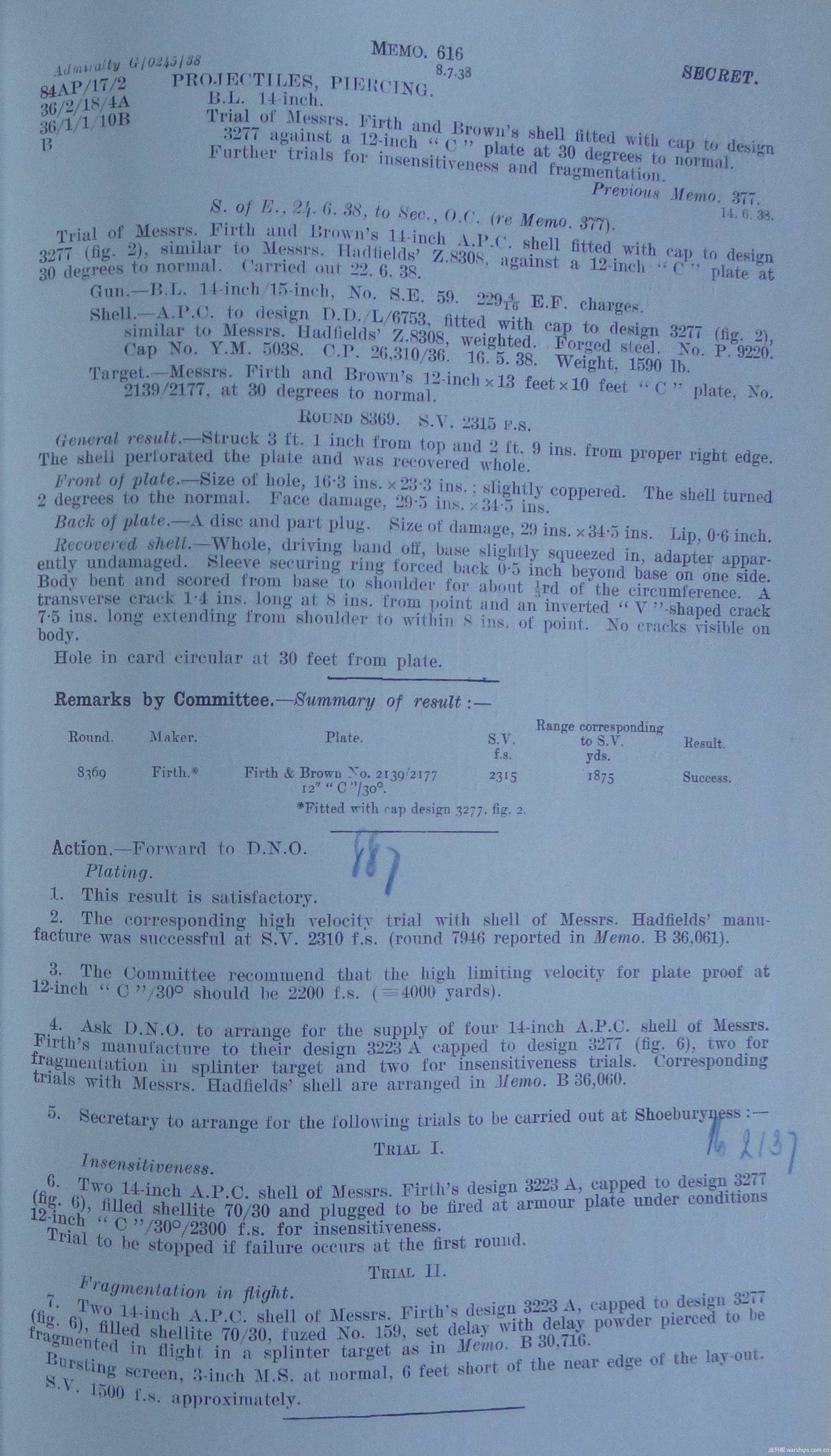

1938年的老款炮弹改装测试
本段内容出自Ordnance Board Proceedings, Memo. 465
1938年3月2日、3月9日、5月9日,哈德菲尔德公司的15英寸穿甲弹,在30度入射角下对抗12英寸厚度的渗碳硬化装甲(下限测试)
测试中使用的炮弹,是哈德菲尔德公司生产的,设计编号H.1890,改装成了5/10crh的外形(原本应该是3.05/4crh的),其中有2发配备了哈德菲尔德公司的新式被帽,另1发配备的是制式被帽,弹重1,938磅。
测试中使用的装甲,是弗斯-布朗公司生产的,编号No. 2030,其尺寸为12英尺6英寸×10英尺。
测试编号炮弹速度炮弹情况装甲情况
8061(新式被帽)1,705英尺/秒(经验式比值114.7%)弹体几乎完整,弹头区域有裂纹,弹底区域受到挤压且部分破损,弹底栓似乎未受损装甲板被穿透,形成冲塞及部分层裂
8084(新式被帽)1,662英尺/秒(经验式比值111.8%)弹体碎裂,总共找到28个碎块,散落在装甲板前后两侧装甲板被穿孔,形成冲塞及部分层裂
8241(制式被帽)1,703英尺/秒(经验式比值114.5%)弹体碎裂,总共找到60个碎块,散落在装甲板前后两侧装甲板被穿孔,形成层裂
军械委员会的评论:
与14英寸穿甲弹的测试结果类似,15英寸穿甲弹换装了哈德菲尔德公司的新式被帽后,在30度入射角下对抗12英寸厚度的渗碳硬化装甲时,穿透极限能够降低大约50英尺/秒。
原始报告

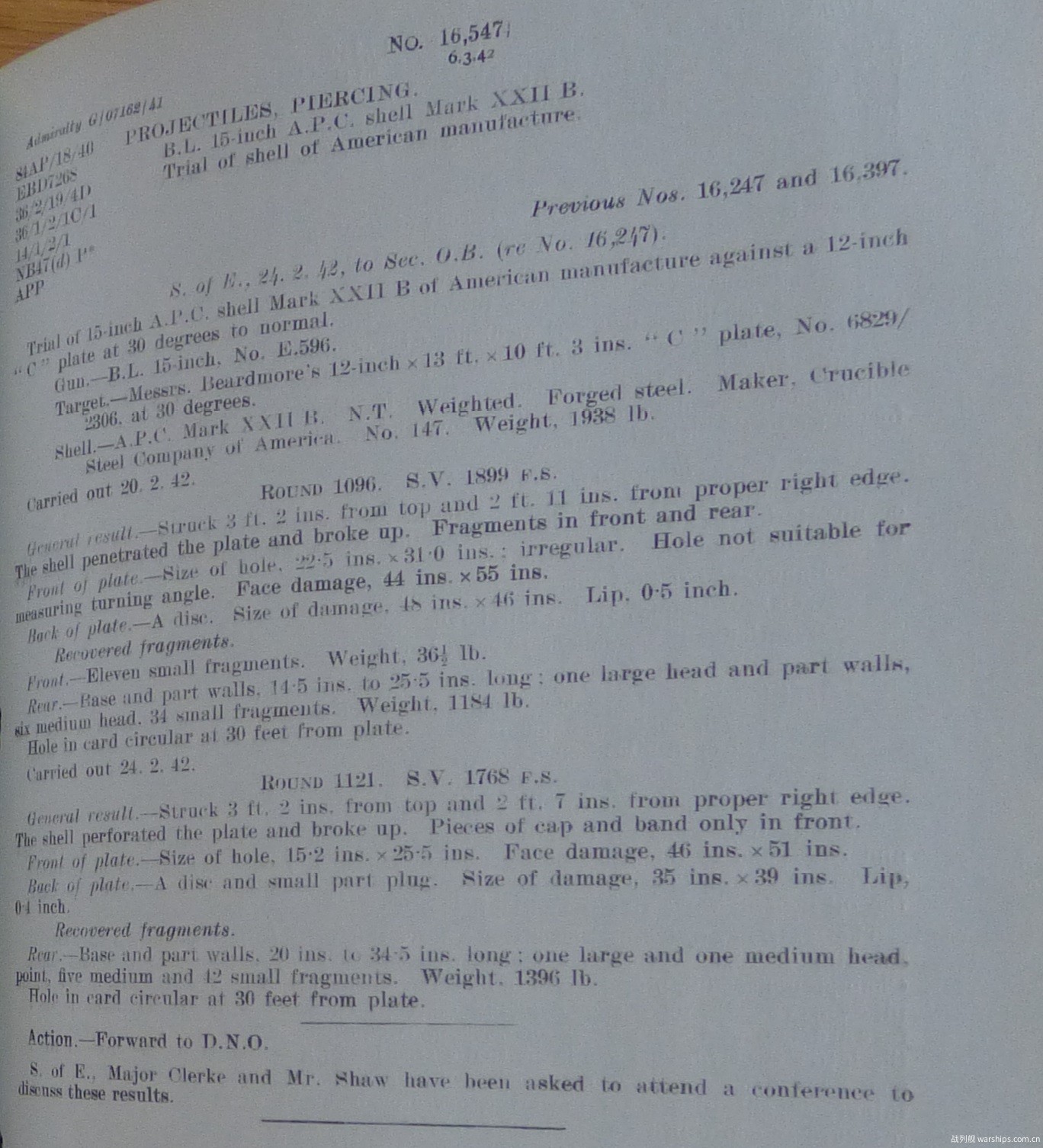

1942年2月20日、2月24日,美国坩埚钢铁公司的15英寸穿甲弹,在30度入射角下对抗12英寸厚度的渗碳硬化装甲(下限测试)
测试中使用的炮弹,是美国坩埚钢铁公司生产的,制式编号Mark XXII B/NT,弹重1,938磅。
测试中使用的装甲,是比尔德莫公司生产的,编号No. 6829/2306,其尺寸为13英尺×10英尺3英寸。
测试编号炮弹速度炮弹情况装甲情况
10961,899英尺/秒(经验式比值127.7%)弹体碎裂,总共找到53个碎块,散落在装甲板前后两侧装甲板被穿孔,形成层裂
11211,768英尺/秒(经验式比值118.9%)弹体碎裂,总共找到20个碎块,均在装甲板后方装甲板被穿透,形成层裂及小部分冲塞

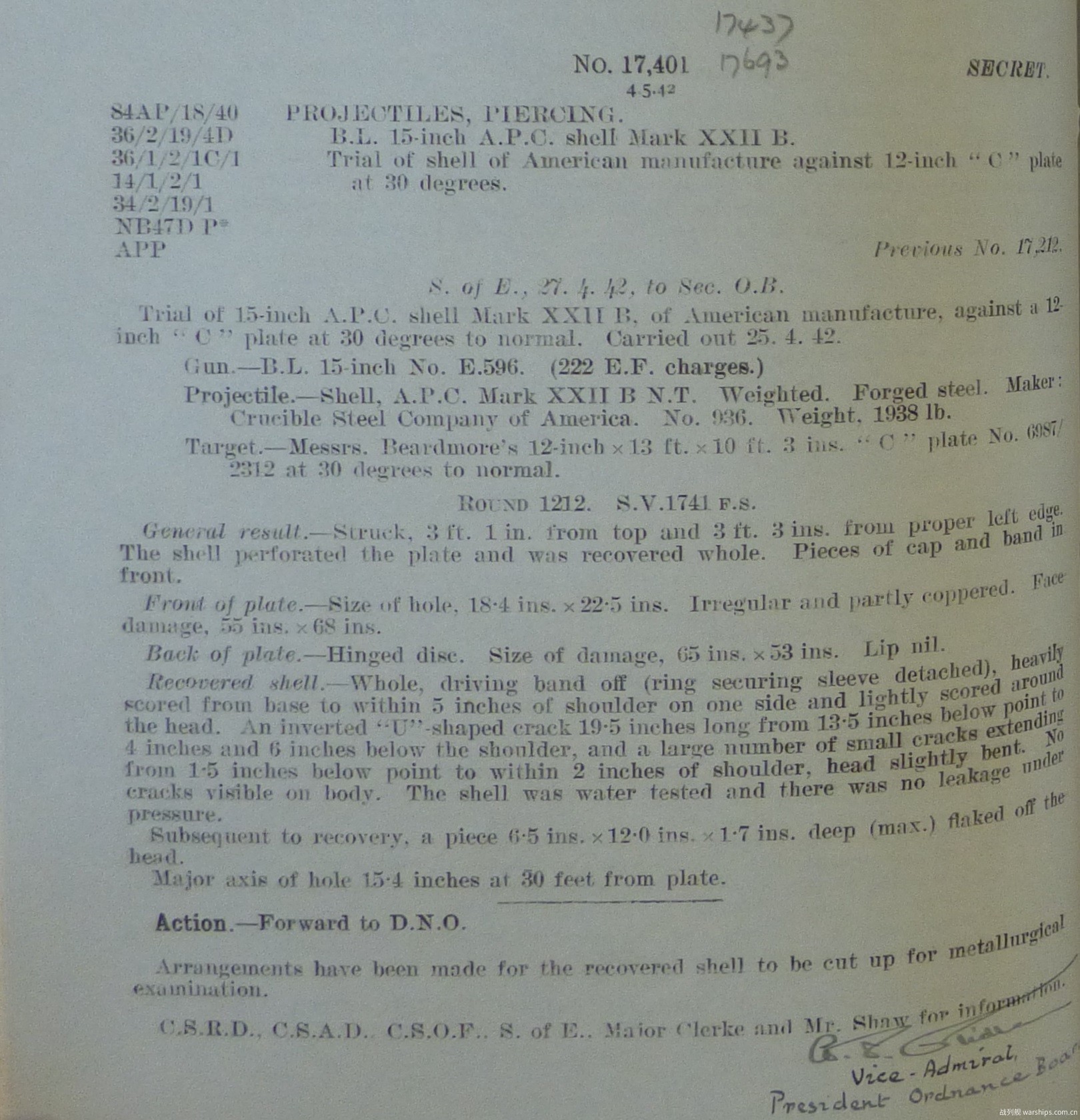

1942年4月25日,美国坩埚钢铁公司的15英寸穿甲弹,在30度入射角下对抗12英寸厚度的渗碳硬化装甲(下限测试)
测试中使用的装甲,是比尔德莫公司生产的,编号No. 6987/2312,其尺寸为13英尺×10英尺3英寸。
测试编号炮弹速度炮弹情况装甲情况
12121,741英尺/秒(经验式比值117.1%)弹体完整,有裂纹,弹头区域轻微扭曲,装药腔不渗水,弹底栓固定环脱落装甲板被穿透,形成层裂
1942年4月29日,美国坩埚钢铁公司的15英寸穿甲弹,在30度入射角下对抗13英寸厚度的渗碳硬化装甲(上限测试)
测试中使用的装甲,是维克斯公司生产的,编号No. 1240B/642,其尺寸为13英尺4英寸×9英尺。
测试编号炮弹速度炮弹情况装甲情况
12202,181英尺/秒(经验式比值137.5%)弹体几乎完整,弹头区域部分破损,装药腔不渗水,弹底栓固定环受损装甲板被穿透,形成层裂
军械委员会的评论:
本次测试中使用的13英寸渗碳硬化装甲,是1917年时生产的,并不能代表现代英国装甲。

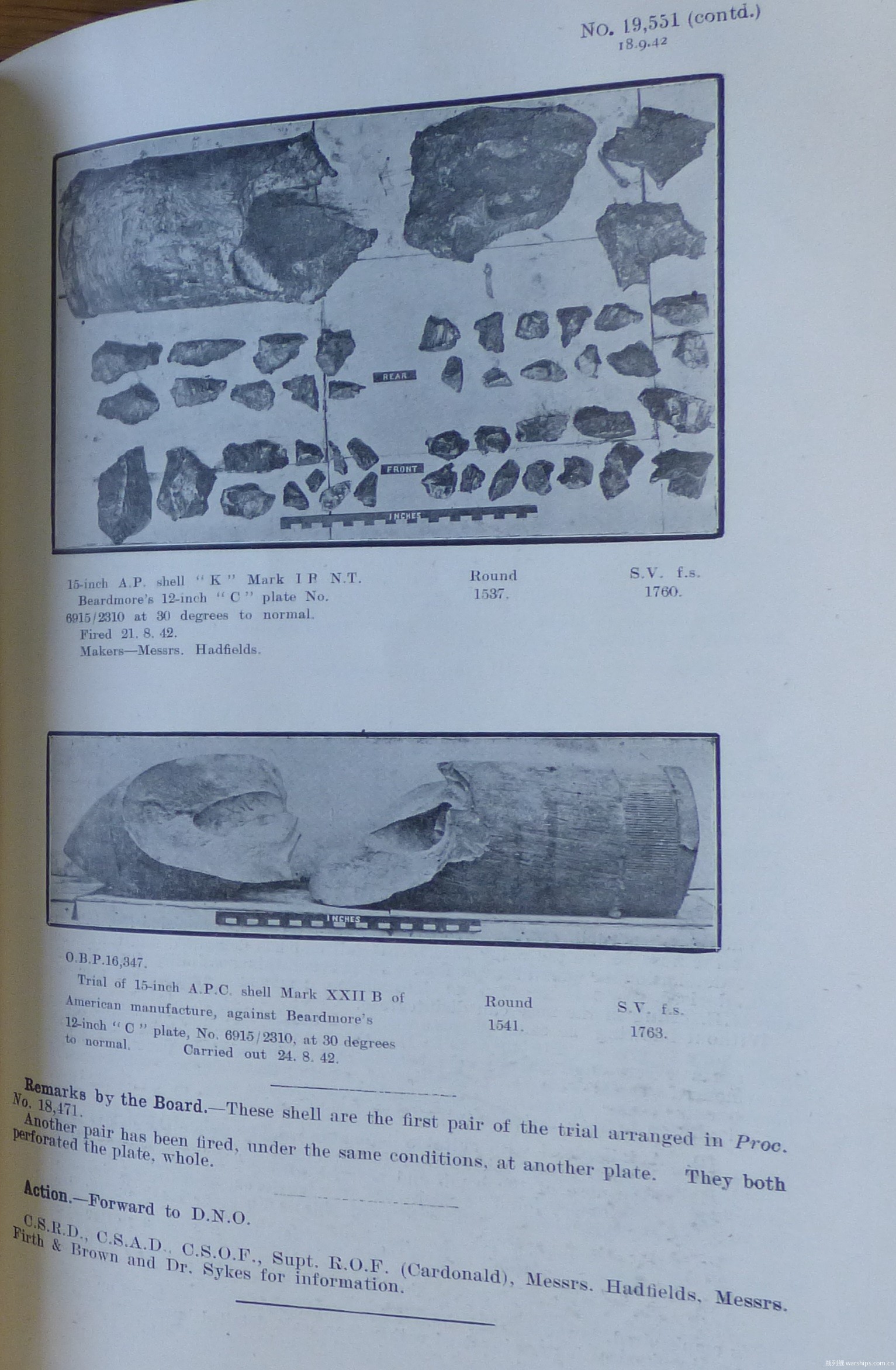

15371,760英尺/秒(经验式比值118.4%)弹体碎裂,总共找到50个碎块,散落在装甲板前后两侧装甲板被穿孔,形成层裂
1942年8月24日,哈德菲尔德公司的15英寸穿甲弹,在30度入射角下对抗12英寸厚度的渗碳硬化装甲(下限测试)
测试中使用的炮弹,是哈德菲尔德公司生产的,制式编号Mark I B/NT。
测试中使用的装甲,是比尔德莫公司生产的,编号No. 6915/2310,其尺寸为13英尺×10英尺。
测试编号炮弹速度炮弹情况装甲情况
15411,763英尺/秒(经验式比值118.6%)弹体断为两截,碎块均在装甲板后方装甲板被穿透,形成层裂及部分冲塞

军械委员会的评论:
附件中,包含了截至目前为止的哈德菲尔德炮弹与坩埚钢铁炮弹的对比测试结果(见下方的原始报告,两款炮弹的表现大致相当)
1942年9月28日,哈德菲尔德公司的15英寸穿甲弹,在30度入射角下对抗12英寸厚度的渗碳硬化装甲(下限测试)
测试中使用的装甲,是比尔德莫公司生产的,编号No. 6915/2310。
测试编号炮弹速度炮弹情况装甲情况
16081,760英尺/秒(经验式比值118.4%)弹体完整,未发现裂纹,弹头区域轻微扭曲,弹底区域受到挤压,弹底栓固定环受损,弹底栓似乎未受损装甲板被穿透,形成层裂及部分冲塞
1942年10月22日,美国坩埚钢铁公司的15英寸穿甲弹,在30度入射角下对抗12英寸厚度的渗碳硬化装甲(下限测试)
测试编号炮弹速度炮弹情况装甲情况
16591,765英尺/秒(经验式比值118.7%)弹体完整,有裂纹,装药腔不渗水,弹底栓固定环脱落装甲板被穿透,形成层裂及小部分冲塞
军械委员会的评论:
在大约1,750英尺/秒速度下的对比测试中,哈德菲尔德炮弹与坩埚钢铁炮弹,各自都有2发成功,1发失败。测试结果表明,在穿甲性能方面,美国坩埚钢铁公司生产的炮弹,与英国现款设计的炮弹相当。

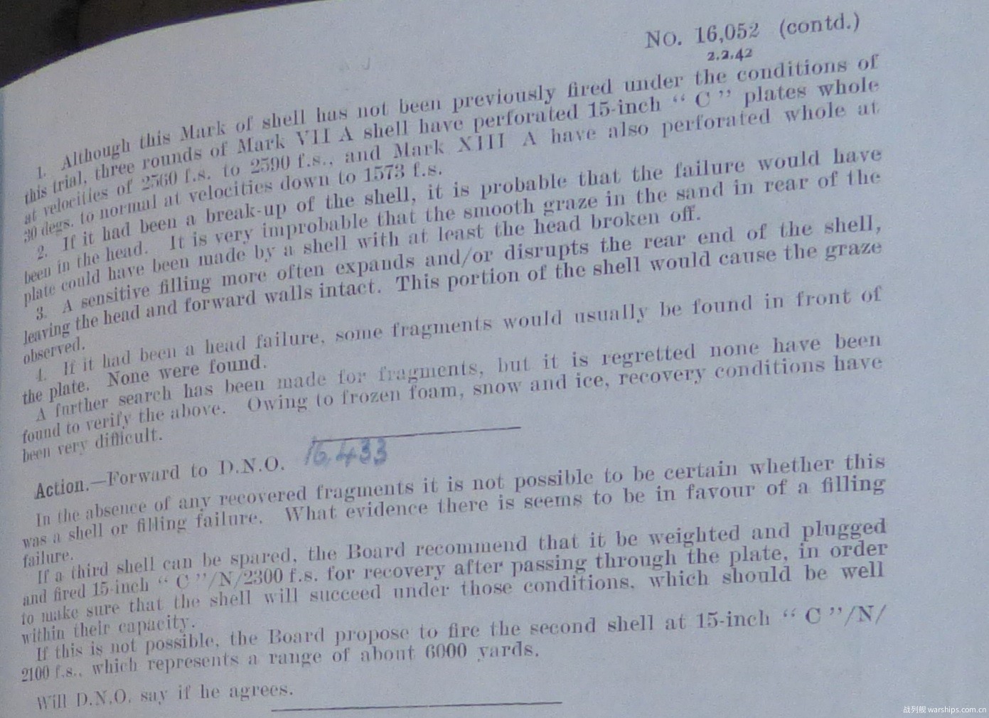

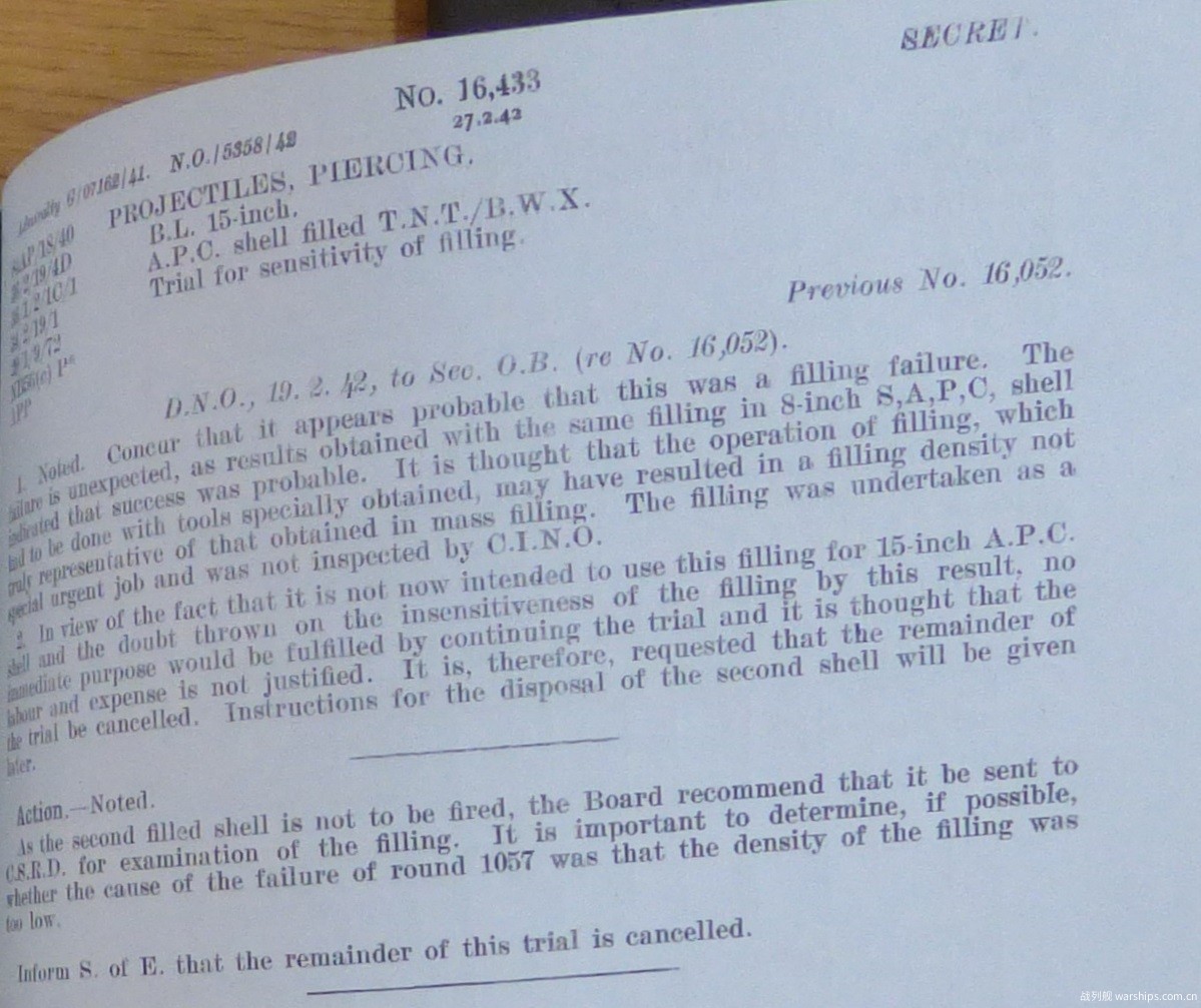

1942年的英国及美国炮弹的装药敏感度测试
本段内容出自Ordnance Board Proceedings, No. 16,052, No. 16,433, No. 19,720, No. 19,790
1942年1月21日,哈德菲尔德公司的15英寸穿甲弹,在0度入射角下对抗15英寸厚度的渗碳硬化装甲,装药敏感度测试
测试中使用的炮弹,是哈德菲尔德公司生产的,制式编号Mark XXII B/NT,装填了比例为93/7的TNT/蜂蜡混合装药,但未安装引信。
测试编号炮弹速度炮弹情况装甲情况
1057约2,300英尺/秒弹体似乎碎裂了装甲板被穿透,形成层裂
测试结果:
在测试时,装甲板上出现明显的闪光和黑烟,装甲板表面的颜色发黑,穿孔处则变色了。靶板后方的沙地上有一道痕迹,表明至少有一部分弹体碎块穿过了装甲板。能看到水里面有一些炮弹碎块,但由于积雪和结冰的影响,我们未能回收这些碎块。由于这个型号的炮弹之前并没有对15英寸装甲板开展过打靶测试,因此我们不确定炮弹本身能否满足穿甲要求。换句话说,我们无法确定这个失败的结果,是由于弹体碎裂导致的,还是由于装药敏感度较高导致的,但我们怀疑是后一种情况。
以下是我们怀疑其装药敏感度较高的原因:
1、尽管这个型号的炮弹,此前没有在这种条件下开展过测试,但之前有3发Mark VII A型炮弹,曾在2,560-2,590英尺/秒的速度下,完整穿透15英寸装甲板。而15英寸Mark XIII A型穿甲弹,更是在30度入射角下,以低至1,573英尺/秒的速度,完整击穿15英寸装甲板。
2、如果是因为炮弹碎裂导致的话,那么最有可能发生的情况是弹头区域碎裂。但靶板后方的沙地上的光滑痕迹,不太可能是由弹头碎裂后的炮弹碎块造成的。
3、敏感度较高的装药,通常会导致弹底区域受损,但弹头区域则会保持完好,而后者则会划出沙地上的痕迹。
4、如果是弹头区域碎裂的话,那么通常会在装甲板前方找到一些弹体碎块,但这次我们并未找到。
我们后续又尝试寻找过弹体碎块,但受到积雪和结冰的影响,回收工作非常难以开展,我们未能找到碎块来证明上述的观点。
军械委员会向海军军械局长致信:
在未能找回弹体碎块的情况下,我们无法确定到底是炮弹的问题还是装药的问题,但现有证据表明后一种情况的可能性更大。
如果能再匀出1发测试炮弹的话(测试计划中总共安排了2发炮弹),那我们建议使用未装填炸药的炮弹,在0度入射角和2,300英尺/秒的速度下对抗15英寸厚度的渗碳硬化装甲,并在测试完成后回收炮弹,以判明这种型号的炮弹能否完整穿透装甲。
如果无法再匀出炮弹来开展这项测试的话,那我们建议安排第2发炮弹,在0度入射角和2,100英尺/秒的速度下对抗15英寸厚度的渗碳硬化装甲,这相当于其在约6,000码距离上的着速。
海军军械局长向军械委员会致信:
同意军械委员会的观点,这次测试失败似乎是由于装药敏感度问题导致的。不过这次失败是意料之外的,因为8英寸半穿甲弹的测试结果是成功的。
考虑到我们目前并不打算在15英寸穿甲弹上使用TNT/蜂蜡混合装药,且这次测试又使我们对这种装药的敏感度产生了怀疑,因此从短期来看,继续开展这些测试并没有什么意义,且为此花费的金钱和劳力也是不值得的。因此我决定,将后续计划开展的测试取消。

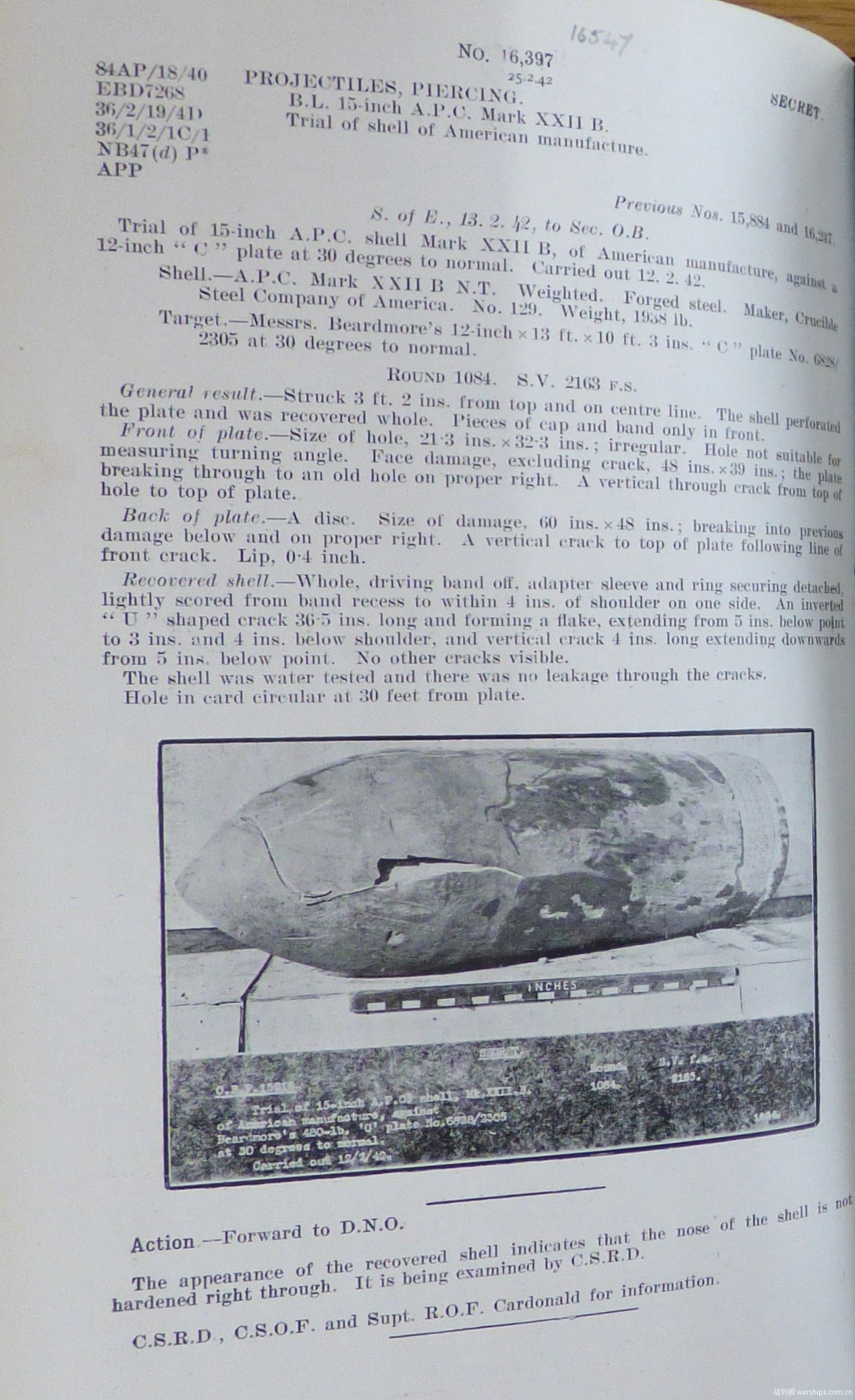

1942年,具体日期不明,美国坩埚钢铁公司的15英寸穿甲弹,在30度入射角下对抗12英寸厚度的渗碳硬化装甲,装药敏感度测试
报告称,美国坩埚钢铁公司生产的,装填了苦味酸铵装药的15英寸穿甲弹,在30度入射角下,以约2,150英尺/秒的速度,完整穿透了12英寸厚度的渗碳硬化装甲。
1942年9月23日,美国坩埚钢铁公司的15英寸穿甲弹,在30度入射角下对抗12英寸厚度的渗碳硬化装甲,装药敏感度测试
测试中使用的炮弹,是美国坩埚钢铁公司生产的,制式编号Mark XXII B/NT,装填了苦味酸铵装药,但未安装引信。
测试中使用的装甲,是从爱尔兰(Erin)号战列舰上拆下来的,编号No. 6135/425,其尺寸为12英尺2英寸×8英尺2英寸。
测试编号炮弹速度炮弹情况装甲情况
1606约2,150英尺/秒弹体几乎完整,未发现裂纹,弹头区域部分破损,装药腔完好,弹底栓固定环脱落装甲板被穿透,形成层裂

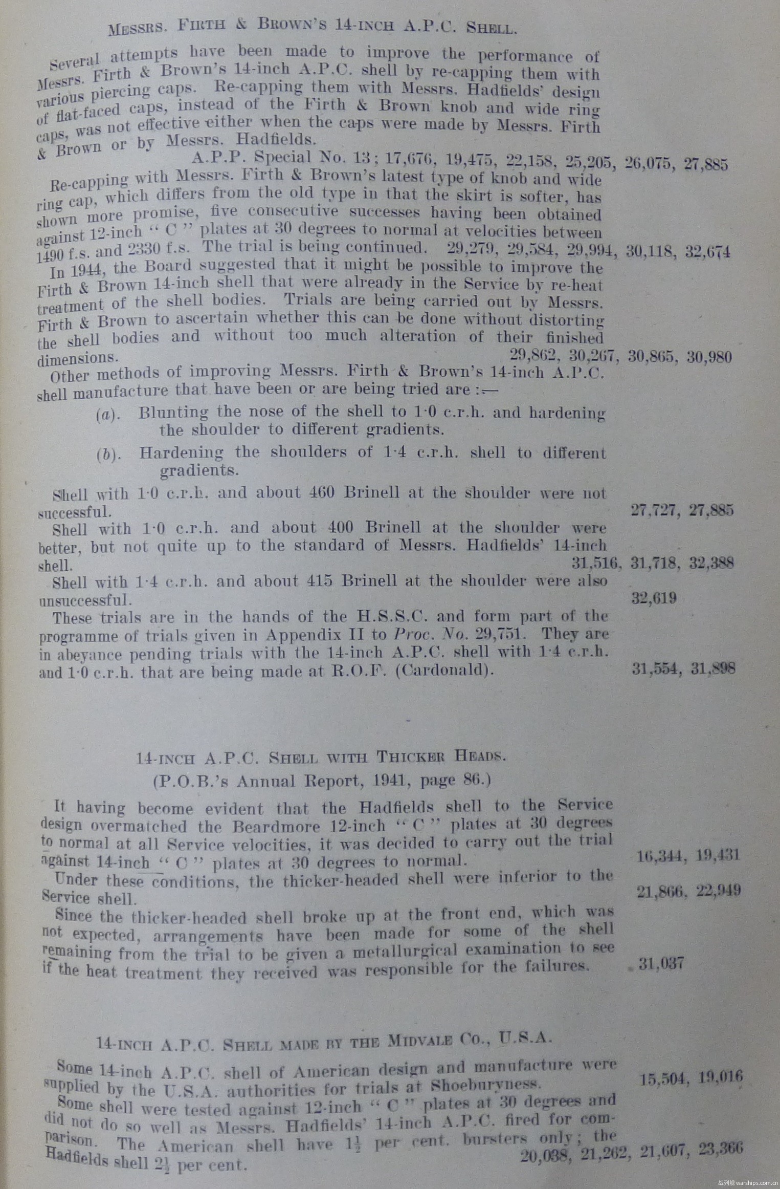

哈德菲尔德公司的15英寸穿甲弹:1942年时,本委员会提出,该公司的15英寸穿甲弹,在相同的角度和速度下对抗12英寸渗碳硬化装甲时,表现还不如他们的14英寸穿甲弹。因此我们建议组建一个委员会,对该问题进行调查。
哈德菲尔德公司表示这是不必要的,他们认为这种情况是由于测试用的靶板的抗弹性能异常导致的。但对验收测试结果的分析表明,该公司的15英寸穿甲弹的质量,可能要逊色于他们的14英寸穿甲弹。
在后续的测试中,卡尔多纳德皇家兵工厂的15英寸穿甲弹,接连取得了成功,这表明哈德菲尔德公司的15英寸穿甲弹,性能确实不够优秀。然而,我们仍未能探明其失败的原因。我们尝试了与卡尔多纳德炮弹相同的硬度分布,但截至目前为止,仍然未能取得成功。
在1942年时,本委员会建议,试制一些弹头形状为1.0crh的15英寸穿甲弹用于测试。在生产这些炮弹时,我们尝试了不同的硬度分布,以便找出最适合1.0crh炮弹的模式。在30度入射角下,这些炮弹在很低的速度下就取得了成功,但在40度入射角下,这些炮弹则失败了。显然这些炮弹的性能,达不到卡尔多纳德的1.4crh炮弹的水准。
弗斯-布朗公司的15英寸穿甲弹:为了就三家制造商的15英寸穿甲弹的进行性能对比,本委员会在1945年3月时提议,使用弗斯-布朗公司的尚待验收的15英寸穿甲弹,在30度入射角下对12英寸渗碳硬化装甲进行打靶测试,从而确定其临界速度。该提议得到了批准,但由于可供测试的炮弹数量不足,因此未能确定其临界速度。其中有1发炮弹,在1,645英尺/秒的速度下失败了,这说明弗斯-布朗公司的15英寸穿甲弹的性能,要逊色于卡尔多纳德皇家兵工厂的15英寸穿甲弹。
卡尔多纳德皇家兵工厂的15英寸穿甲弹:该工厂生产的炮弹,采用了与哈德菲尔德炮弹相同的设计,但前者的炮弹生产工艺,是基于伍尔维奇皇家兵工厂的惯例发展而来的,与两家位于谢菲尔德的公司(哈德菲尔德与弗斯-布朗)存在显著区别。如此一来,就能对两种不同的生产工艺,进行直接的对比了。
第一批15英寸穿甲弹的订单,是在1941年春天时下达的。至1943年1月22日时,我们按照验收规格中的下限速度,对生产出的炮弹进行了首次测试:在30度入射角下,第1发炮弹以1,750英尺/秒的速度完整击穿了12英寸厚度的渗碳硬化装甲。但第2和第3发炮弹,则在测试中碎裂了。
按照卡尔多纳德皇家兵工厂的厂长的说法,第1发炮弹所采取的热处理方式,导致了多个被帽出现裂纹,因此在第2和第3发炮弹上,他们调整了被帽的热处理方式,因此测试失败的原因,可能是被帽未能有效发挥作用。本委员会建议,对不同热处理方式的被帽进行对比测试。但是,按照最大化抗拉强度和冲击强度来热处理的被帽,依然在测试中失败了,于是我们将目光转向了弹体。
第1发炮弹是铅浴退火的,但这会导致弹体内部有铅残留,因此第2、第3、第4发炮弹都是盐浴退火的,并且在热处理时间和浸没深度上也有所调整,其结果就是弹体硬度要低于第1发炮弹。经过调查之后,我们认为,后续的炮弹之所以会测试失败,原因可能是炮弹的抗压强度不足、弹肩区域的硬度不足。因此我们决定,再测试2发炮弹,其中有一发应尽可能接近第1发炮弹,另一发则需要提高弹肩硬度。测试结果是,这2发炮弹都在30度入射角下,以1,750英尺/秒的速度完整击穿了12英寸厚度的渗碳硬化装甲。
基于这个结果,我们按照第2发炮弹的弹肩硬度,生产了更多的炮弹。这种弹肩硬度,后来被命名为卡尔多纳德C型硬度分布。采用这种硬度分布的8发炮弹,在30度入射角下对抗12英寸厚度的渗碳硬化装甲时,在1,357英尺/秒到2,345英尺/秒的速度范围(经验式比值91.3-157.7%)内都取得了成功。我们认为,这个测试结果表明,卡尔多纳德的炮弹是能够满足现有的验收测试规格的,因此该工厂的炮弹可以生产了。
后续的测试表明,起初生产的4发炮弹,由于硬度不足,因此是无法稳定地取得成功的。而采用卡尔多纳德C型硬度分布的炮弹,则可以在40度入射角下,以大约1,900英尺/秒的速度(经验式比值109.7%)成功穿透了12英寸厚度的渗碳硬化装甲。
在对抗曾经磕碎过谢菲尔德产的炮弹(哈德菲尔德和/或弗斯-布朗的炮弹)的装甲板时,卡尔多纳德所生产的炮弹也取得了成功。这显然表明,在30度或40度入射角下对抗12英寸厚度的渗碳硬化装甲时,卡尔多纳德的炮弹,是要优于谢菲尔德产的炮弹的。本委员会认为,相比于目前的验收规格,既在30度入射角下,1,750英尺/秒到2,200英尺/秒的速度范围内对抗12英寸厚度的渗碳硬化装甲,卡尔多纳德的炮弹是可以满足更严苛的测试要求的。因此在1944年3月时,我们建议,在下达新订单时,应将下限速度从1,750英尺/秒降低至1,500英尺/秒。
由于卡尔多纳德炮弹的硬度要高于谢菲尔德产的炮弹,因此有观点认为,前者在储存过程中更容易产生裂纹。我们对部分炮弹进行了冷水和热水测试、以及极端高温和极端低温测试,测试后的检验表明,这些炮弹并未出现任何裂纹。在6个月后,有1发炮弹在安装被帽时发生了开裂现象,但我们认为,这有可能是由焊料导致的。1945年11月时,有1发硬度比卡尔多纳德C型硬度分布更高的炮弹,在储存过程中出现了裂纹。
在完成预生产阶段的测试后,卡尔多纳德皇家兵工厂内,还有52发硬度分布较软的炮弹。在对这些炮弹进行重新热处理之后,有1发炮弹在30度入射角下,以1,487英尺/秒的速度(经验式比值100.0%)成功穿透了12英寸厚度的渗碳硬化装甲,另1发则在40度入射角下,以1,969英尺/秒的速度(经验式比值113.7%)成功穿透了12英寸厚度的渗碳硬化装甲。
美国生产的15英寸穿甲弹:美国坩埚钢铁公司,为我们生产了一批15英寸穿甲弹。这些炮弹与我国炮弹的区别在于,美国炮弹采用了鞘式硬化,而非穿透硬化,并且他们的被帽安装方式不如我国炮弹完善。
我们使用该公司的炮弹,与哈德菲尔德公司的炮弹开展了打靶对比测试。在30度入射角下对12英寸渗碳硬化装甲时,这两家公司的炮弹,表现出的性能是差不多的。而卡尔多纳德皇家兵工厂的炮弹,性能表现则要远高于这些炮弹,因此我们认为,鞘式硬化并没有什么特别的优势。
15英寸穿甲弹对抗甲板装甲:测试表明,三家炮弹制造商生产的现款设计的15英寸穿甲弹,在装填炸药并安装引信的情况下,以65度或70度入射角击中6英寸均质装甲后,均无法在发生跳弹后起爆。这些炮弹或是在击中装甲时碎裂,或是弹底栓脱落导致引信无法引爆炸药。
另一方面,2发意大利的15英寸穿甲弹,在65度入射角下击中6英寸均质装甲后,在跳弹后爆炸了。这些炮弹的装药量比我国炮弹小得多,并且其装药及引信外围设有厚重的钢制衬套。

在验收规格标定测试中,这款炮弹在30度入射角下对抗12英寸厚度的渗碳硬化装甲时,在1,650英尺/秒及2,315英尺/秒下取得过成功。军械委员会建议,将这款炮弹的下限验收速度设置为1,750英尺/秒,上限验收速度设置为2,200英尺/秒。
下图(出自SUPP 6-744 APP Special Proceedings, No. 21)中,汇集了1937-1943年间,英国14英寸穿甲弹在30度入射角下对抗12英寸渗碳硬化装甲的验收规格标定测试、验收测试、以及其他打靶测试的结果。图表中的实心黑圈代表成功,空心黑圈打叉代表开裂至装药腔,打叉代表失败。
根据这些测试结果,我们可以判断出:
(1) 在这个时间范围内,英国人总共测试了81发炮弹,其中有58发是哈德菲尔德公司的,其余33发是弗斯-布朗公司的。
(2) 在1937年8月至1939年7月的验收规格标定测试阶段,哈德菲尔德公司的炮弹,表现略优于弗斯-布朗公司的炮弹。
(3) 进入量产阶段后,两家公司的炮弹都遭遇了验收失败的问题,但在1940年1月之后,哈德菲尔德公司的炮弹,就再也没有验收失败的情况了。
(4) 相比之下,弗斯-布朗公司的炮弹,则始终徘徊在验收成功与失败之间,在1,900英尺/秒的下限测试中,其失败比例高达6/12。
(5) 1941-1943年间的测试结果表明,二战中后期生产的哈德菲尔德炮弹,其下限临界速度大约是1,460英尺/秒(经验式比值93.3%)。

军械委员会向海军军械局长致信:
本委员会建议,将这类炮弹的验收标准,设定为在30度入射角下对抗12英寸厚度的渗碳硬化装甲,下限速度1,750英尺/秒(对应的火炮射程是14,500码),上限速度2,200英尺/秒(对应的火炮射程是4,000码)。
在采用了与哈德菲尔德炮弹类似的被帽设计后,弗斯-布朗炮弹的下限速度降低了大约50英尺/秒。基于目前的测试结果,弗斯-布朗公司应该能接受我们拟定的验收标准了。
下一步,我们将开展装药敏感度测试和破片测试。
原始报告

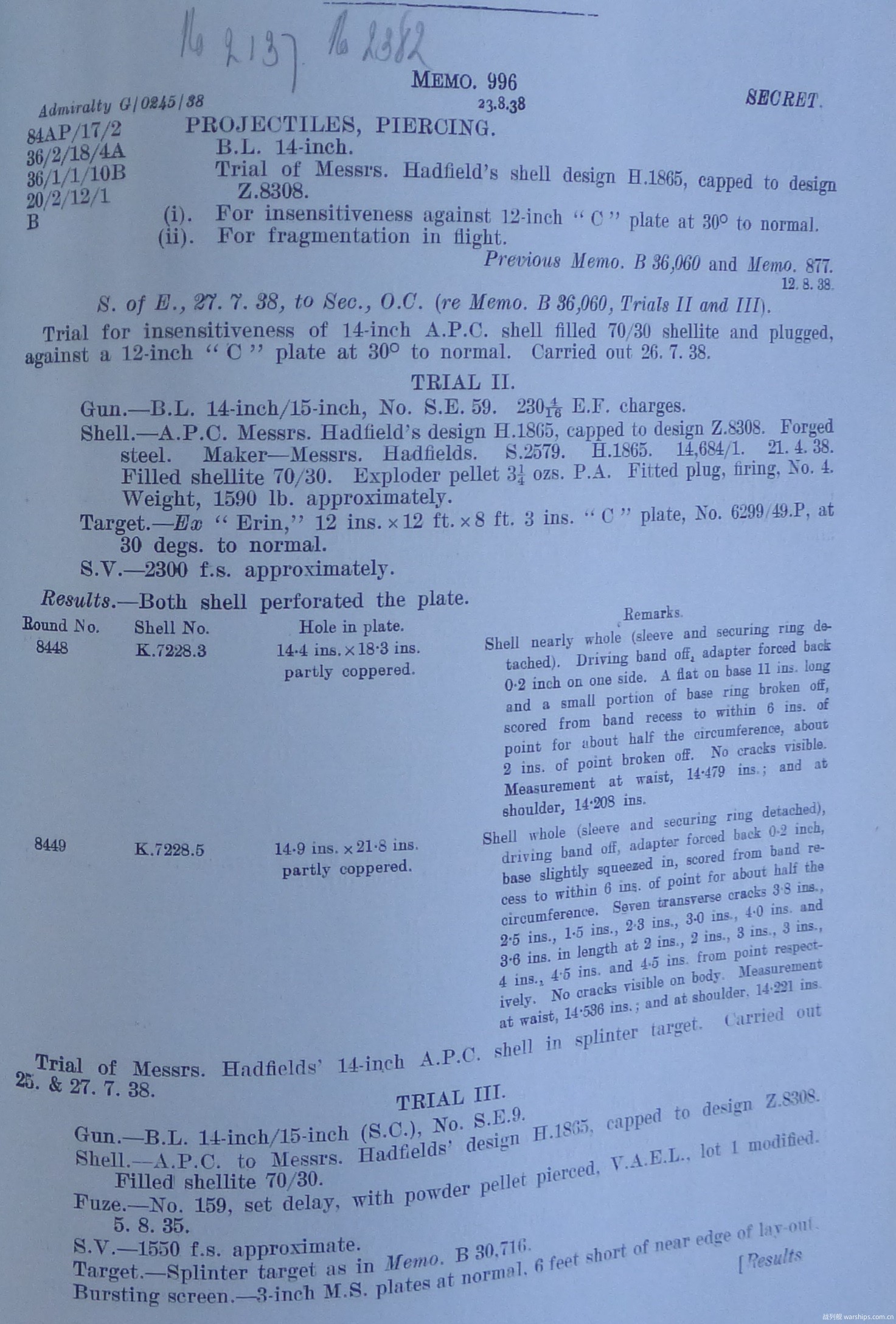

1938年7月26日,14英寸穿甲弹,在30度入射角下对抗12英寸厚度的渗碳硬化装甲,装药敏感度测试
测试中使用的炮弹,是哈德菲尔德公司生产的,设计编号H.1865,装填了70/30 Shellite装药,但未安装引信。
测试中使用的装甲,是从爱尔兰(Erin)号战列舰上拆下来的,编号No. 6299/49.P,其尺寸为12英尺×8英尺3英寸。
测试编号炮弹速度炮弹情况装甲情况
8448约2,300英尺/秒弹体完整,未发现裂纹,弹头区域部分断裂装甲板被穿透
8449约2,300英尺/秒弹体完整,未发现裂纹,弹底区域受到轻微挤压装甲板被穿透

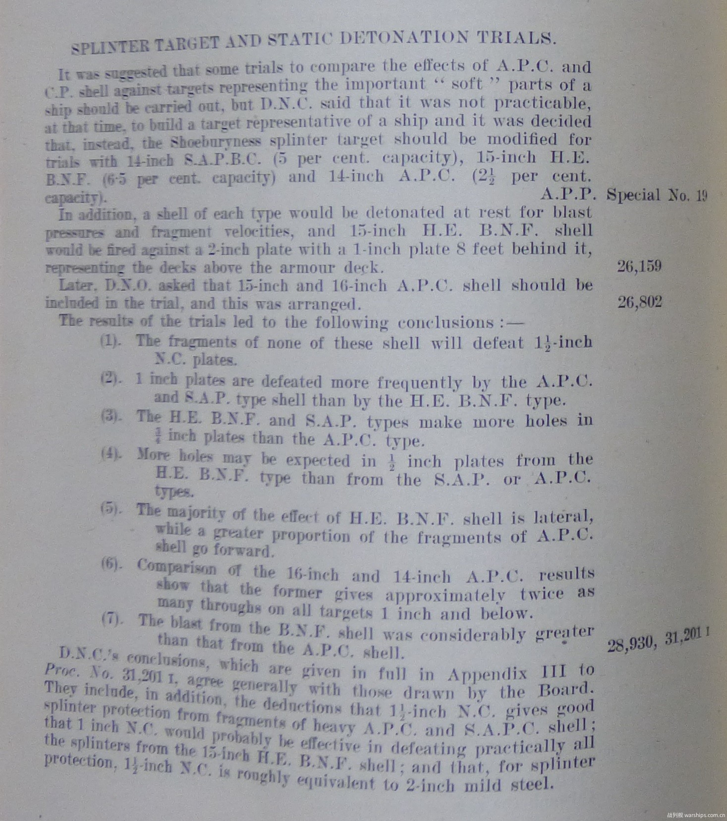

1938年7月25日、7月27日,14英寸穿甲弹,破片测试
测试中使用的炮弹,是哈德菲尔德公司生产的,设计编号H.1865,装填了70/30 Shellite装药和No. 159型引信,炮弹速度约为1,550英尺/秒。
以下是2发炮弹在测试中取得的平均值:
装甲板击穿数量深坑数量浅坑数量破片命中总数
1英寸厚度的侧面舱壁46140.5150
2英寸厚度的侧面舱壁14.5195200
1英寸厚度的甲板314.5115132
2英寸厚度的甲板04.569.574
1英寸厚度的后方舱壁411.5277292
2英寸厚度的后方舱壁2.510908920
相比之下,在1936年的测试中,15英寸的Mark VIII/V A型穿甲弹取得的结果如下:

1. 装药敏感度测试的结果是合格的。
2. 破片测试结果是合格的,但要对其进行评价并非易事,因为早先的破片测试,有些是在水下进行的,另一些则采用了不同的测试靶,且使用的材质是均质装甲(换句话说,这次测试使用的不是装甲钢,而是造船钢)。除了本次测试之外,仅有的采用相同测试靶的破片测试,是1936年时,使用2发15英寸的Mark VIII/V A型穿甲弹开展的,其结果优于本次测试的14英寸穿甲弹,但这也是意料之中的。

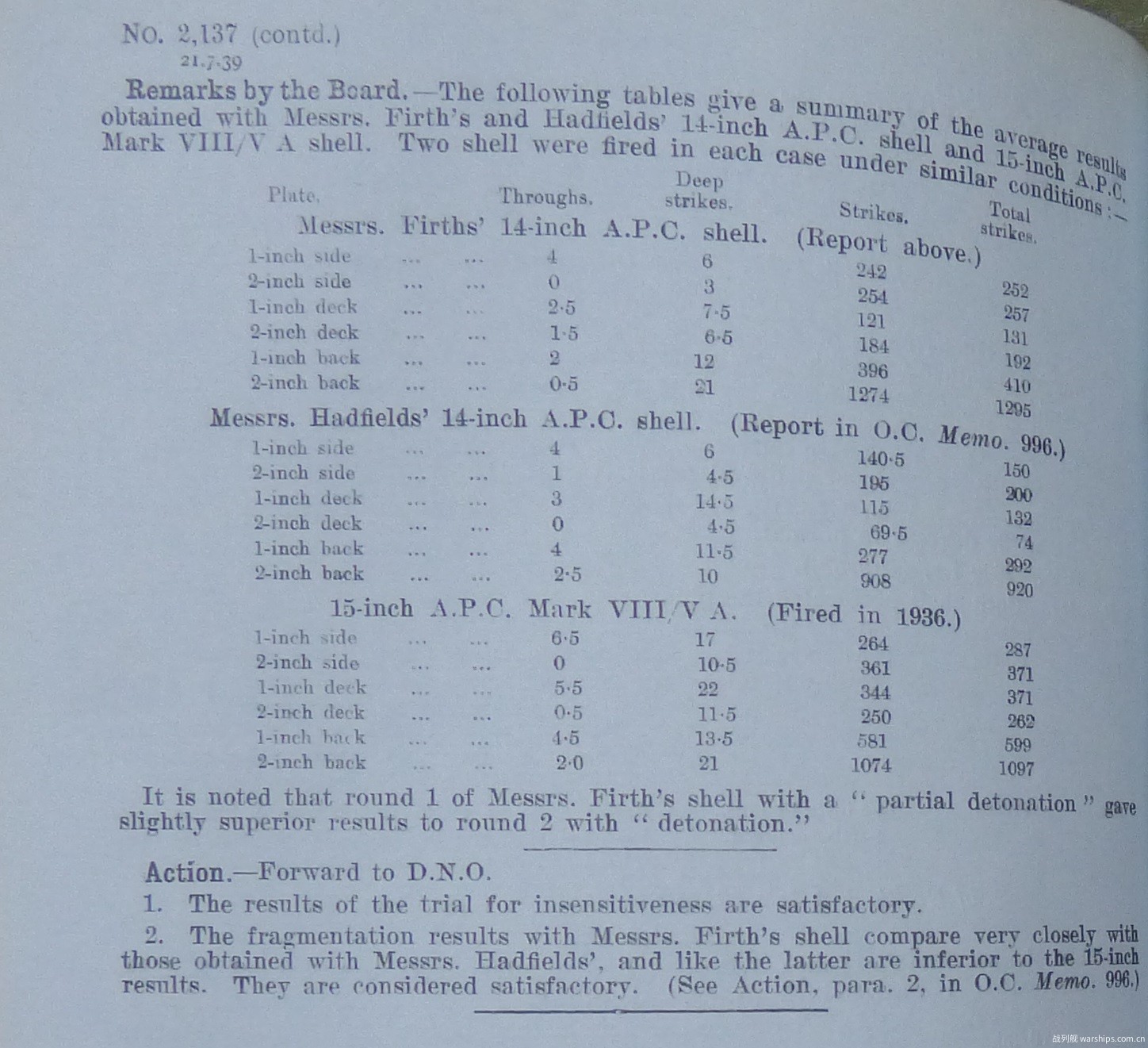

1939年4月3日,14英寸穿甲弹,在30度入射角下对抗12英寸厚度的渗碳硬化装甲,装药敏感度测试
测试中使用的炮弹,是弗斯-布朗公司生产的,设计编号3223A,装填了70/30 Shellite装药,但未安装引信。
测试编号炮弹速度炮弹情况装甲情况
8982约2,300英尺/秒弹体完整,弹头区域变钝,有裂纹装甲板被穿透
8983约2,300英尺/秒弹体碎裂,总共找到3个碎块装甲板被穿透
1939年3月23日,14英寸穿甲弹,破片测试
测试中使用的炮弹,是弗斯-布朗公司生产的,设计编号3223A,装填了70/30 Shellite装药和No. 159型引信,炮弹速度约为1,550英尺/秒。
以下是2发炮弹在测试中取得的平均值:
1英寸厚度的侧面舱壁46242252
2英寸厚度的侧面舱壁03254257
1英寸厚度的甲板2.57.5121131
2英寸厚度的甲板1.56.5184192
1英寸厚度的后方舱壁212396410
2英寸厚度的后方舱壁0.52112741295
军械委员会向海军军械局长致信:
1. 装药敏感度测试的结果是合格的。
2. 弗斯-布朗炮弹的破片测试结果,与哈德菲尔德炮弹的非常接近,两者的表现都不如15英寸穿甲弹,但我们认为这个结果是合格的。
原始报告

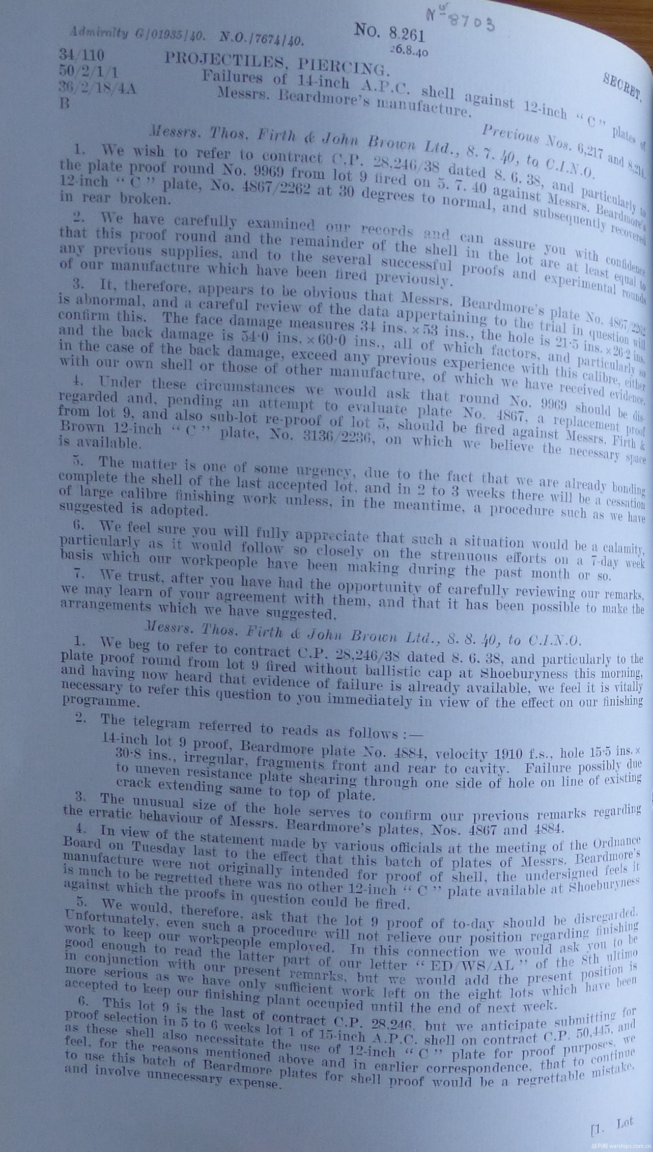

1. 近期发生了多起炮弹验收失败的情况,包括哈德菲尔德公司的16英寸、15英寸、14英寸炮弹,以及弗斯-布朗公司的15英寸炮弹。哈德菲尔德公司提出,近期更换了一批新的用于炮弹验收测试的靶板,且其抗弹性能可能要比上一批次的靶板高出大约100英尺/秒(指弹道极限)
2. 截至目前为止,14英寸穿甲弹,在30度入射角下对抗12英寸厚度的渗碳硬化装甲的验收测试结果如下:
炮弹批次测试编号炮弹生产商装甲板生产商装甲板编号炮弹速度测试结果
第1批次8682哈德菲尔德弗斯-布朗No. 2139/2177(上一批次的靶板)1,766英尺/秒(下限测试,经验式比值112.9%)成功
第2批次8798哈德菲尔德弗斯-布朗No. 2139/2177(上一批次的靶板)1,763英尺/秒(下限测试,经验式比值112.7%)成功
第3批次8813哈德菲尔德弗斯-布朗No. 2874/2193(新一批次的靶板)1,765英尺/秒(下限测试,经验式比值112.8%)炮弹碎裂
第4批次9018哈德菲尔德弗斯-布朗No. 3689/2192(新一批次的靶板)2,198英尺/秒(上限测试,经验式比值140.5%)炮弹碎裂

在上述测试结果中,有1发14英寸炮弹在上限测试中失败。本委员会认为,这次失败只能归咎于炮弹的质量问题。
炮弹制造商们的观点是,之所以会出现验收测试失败的情况,完全是因为验收测试使用的靶板,在抗弹性能上要优于先前的验收规格标定测试时使用的靶板。对此,本委员会是持有怀疑态度的。
我们建议对这些装甲板进行弹道测试,并对其化学成分、机械性能、硬化层深度进行检验。如果测试结果表明,其抗弹性能并无明显提升,那么本委员会建议立刻恢复到原先的验收规格。如果测试结果表明,其抗弹性能确实有所提升,那么本委员会建议炮弹制造商付出更大努力,以追赶装甲性能方面的提升。

装药敏感度测试:我们使用两发装填了70/30 Shellite装药,但未安装引信的炮弹,进行了装药敏感度测试。在30度角下,以大约2,300英尺/秒的速度对抗12英寸渗碳硬化装甲时,炮弹里的装药并未爆炸。
破片测试:我们使用两发装填了70/30 Shellite装药,并且安装了引信的炮弹,对破片测试靶进行了测试。其破片威力不如先前测试的15英寸穿甲弹,但仍然是合格的。
验收测试失败:与15英寸穿甲弹的情况类似,14英寸穿甲弹也在验收测试中遇到了困难,因此基于同样的原因,14英寸穿甲弹的验收测试规格,被更改为下限速度1,900英尺/秒,上限速度2,100英尺/秒,入射角为30度,装甲板则是12英寸渗碳硬化装甲。
哈德菲尔德公司和弗斯-布朗公司的观点是,炮弹之所以无法通过验收,纯粹是因为用于验收测试的装甲板的性能得到了改进。但本委员会并不认同这个观点,我们认为,验收测试失败的原因,只可能是缘于炮弹的质量低劣。

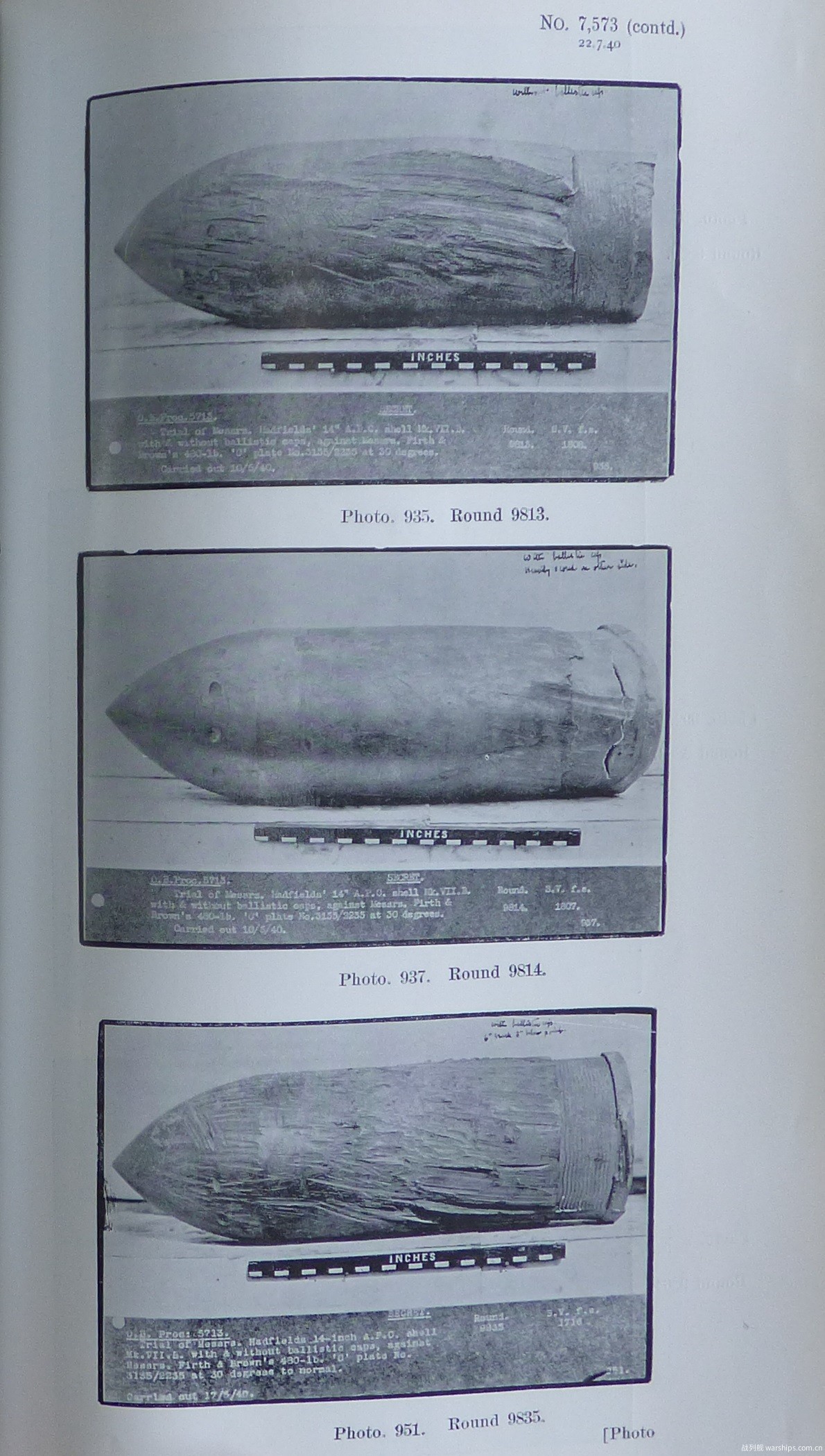

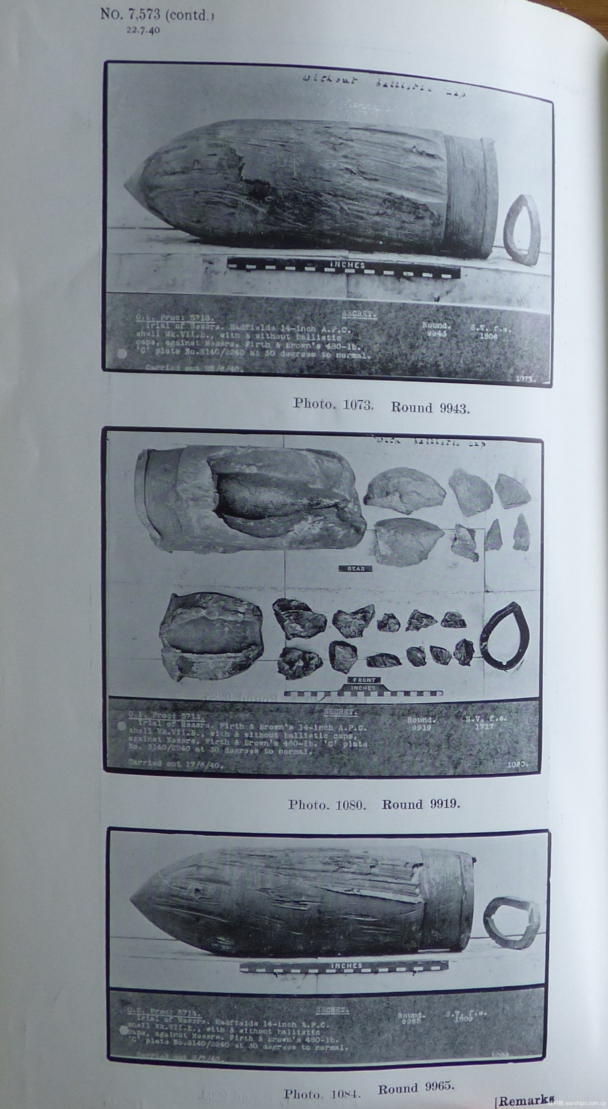

1940年的无风帽与有风帽炮弹的对比测试

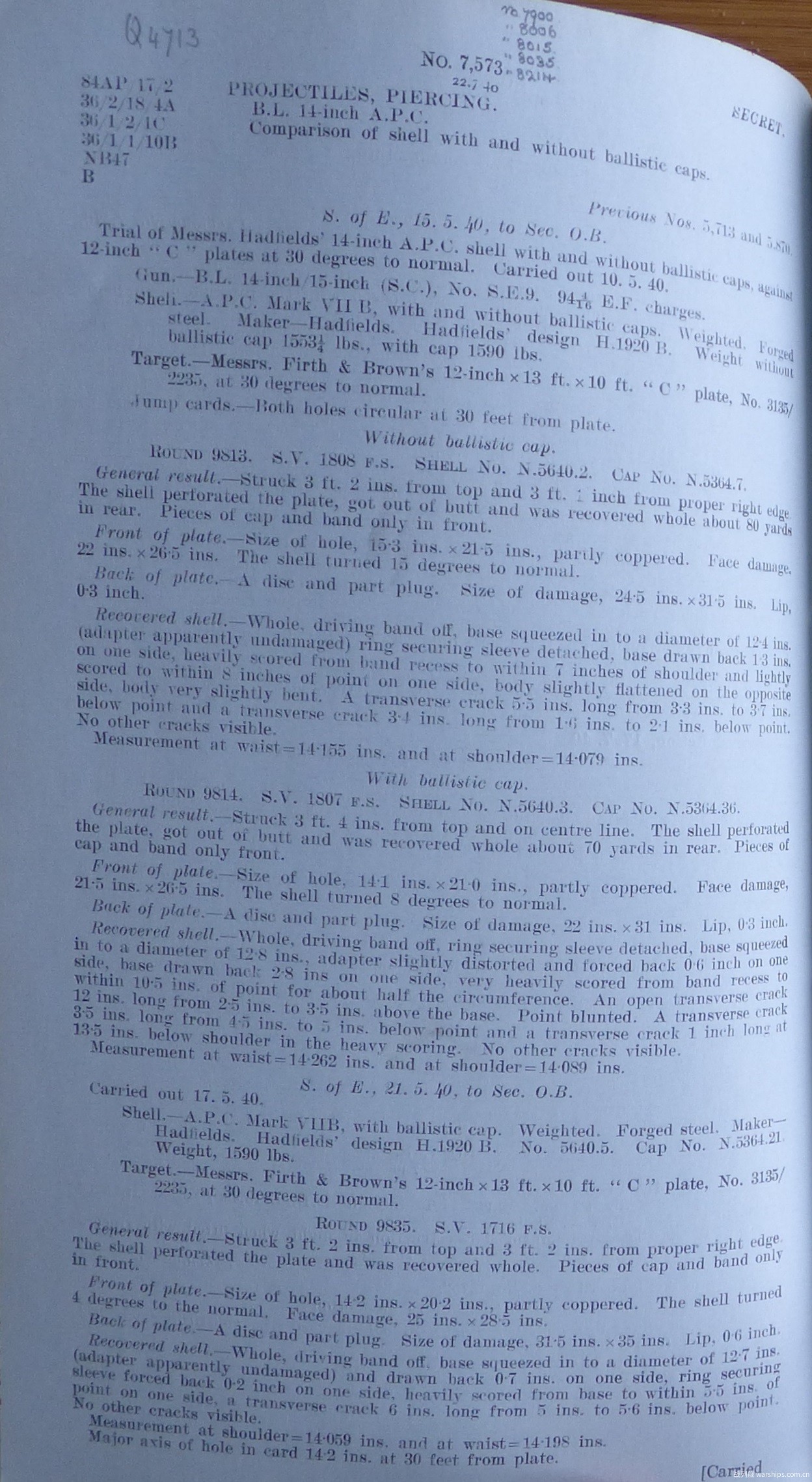

本段内容出自Ordnance Board Proceedings, No. 7,573
测试编号炮弹生产商是否有风帽装甲板生产商装甲板编号炮弹速度炮弹转正角度测试结果
9813哈德菲尔德弗斯-布朗No. 31151,808英尺/秒(经验式比值115.5%)15度完整穿透
9814哈德菲尔德弗斯-布朗No. 31151,807英尺/秒(经验式比值115.5%)8度完整穿透
9835哈德菲尔德弗斯-布朗No. 31151,716英尺/秒(经验式比值109.7%)4度完整穿透
9850哈德菲尔德弗斯-布朗No. 31151,711英尺/秒(经验式比值109.4%)8度完整穿透
9875弗斯-布朗弗斯-布朗No. 31151,709英尺/秒(经验式比值109.2%)6度完整穿透
9885弗斯-布朗弗斯-布朗No. 31151,714英尺/秒(经验式比值109.5%)无法测量完整穿透
9863弗斯-布朗弗斯-布朗No. 31401,648英尺/秒(经验式比值105.3%)无法测量炮弹碎裂
9864弗斯-布朗弗斯-布朗No. 31401,648英尺/秒(经验式比值105.3%)无法测量炮弹碎裂
9903弗斯-布朗弗斯-布朗No. 31401,702英尺/秒(经验式比值108.8%)无法测量炮弹碎裂
9919弗斯-布朗弗斯-布朗No. 31401,717英尺/秒(经验式比值109.7%)无法测量炮弹碎裂
9943哈德菲尔德弗斯-布朗No. 31401,806英尺/秒(经验式比值115.4%)10度完整穿透
9965哈德菲尔德弗斯-布朗No. 31401,809英尺/秒(经验式比值115.6%)5度完整穿透
军械委员会的评论:
之所以要开展此次测试,是因为之前有官员提出,14英寸穿甲弹的验收失败,可能是由于长风帽导致的。但测试结果表明,风帽不会对穿甲性能造成影响,在各种不同的测试条件下,有风帽和无风帽炮弹的穿甲表现几乎是一致的。
不过,风帽似乎会影响到炮弹在穿甲过程中的移动路径。无被帽的炮弹在穿甲过程中发生的转正角度,大约是有风帽的炮弹的两倍。
结合本次测试的结果,以及先前的各类测试结果来看,如果想要获得穿甲性能更强的炮弹,我们有必要对现有的炮弹设计作出调整。第一种方案是采用重量更轻的风帽;第二种方案是改变装药腔的形状,并加厚弹头部位;第三种方案则是降低装填系数,不过这是炮弹制造商自行提出的。
原始报告及配套照片与配套图表

本段内容出自Ordnance Board Proceedings, No. 8,006, No. 8,261, No. 8,703

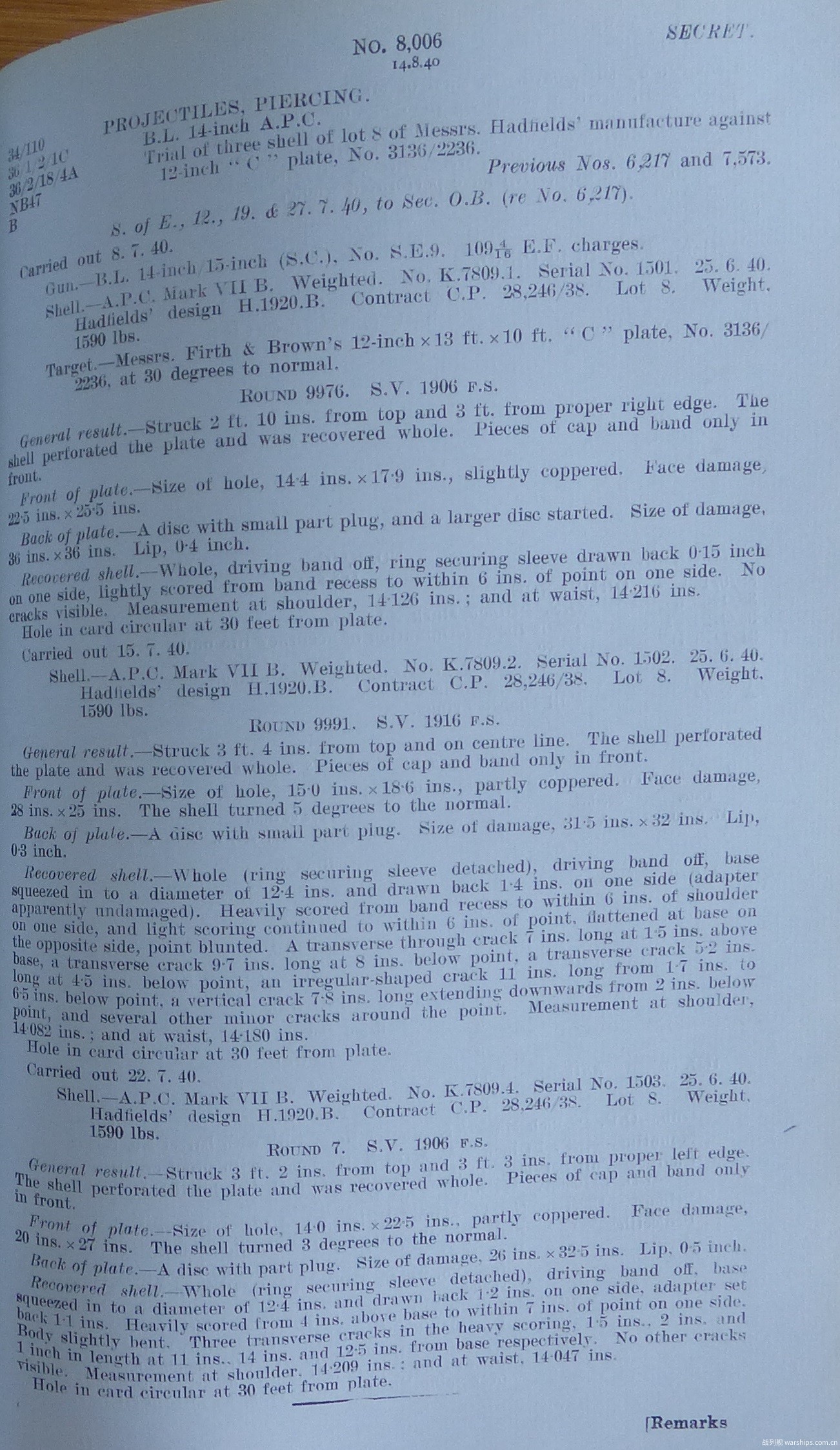

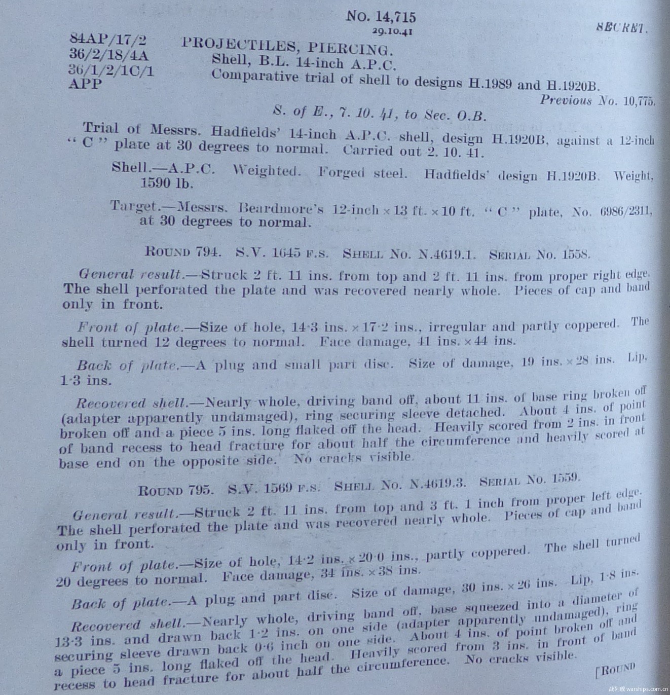

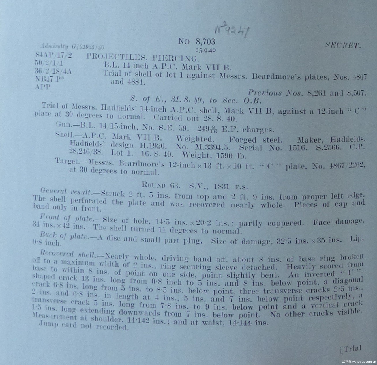

1940年7月8日、7月15日、7月22日,哈德菲尔德公司的14英寸穿甲弹,在30度入射角下对抗12英寸厚度的渗碳硬化装甲(下限测试)
测试中使用的炮弹,是哈德菲尔德公司生产的,制式编号Mark VII B,设计编号H.1920B,出自第8批次,弹重1,590磅。
测试中使用的装甲,是弗斯-布朗公司生产的,编号No. 3136/2236,其尺寸为13英尺×10英尺。
测试编号炮弹速度炮弹情况装甲情况
99761,906英尺/秒(经验式比值121.8%)弹体完整,未发现裂纹装甲板被穿透,形成层裂及小部分冲塞
99911,916英尺/秒(经验式比值122.5%)弹体完整,有裂纹,弹头区域变钝,弹底区域受到挤压,弹底栓似乎未受损装甲板被穿透,形成层裂及小部分冲塞
71,906英尺/秒(经验式比值121.8%)弹体完整,轻微扭曲,有裂纹,弹底区域受到挤压,弹底栓小幅后移装甲板被穿透,形成层裂及部分冲塞
军械委员会的评论:
第8批次的炮弹中,有1发在对抗编号No. 3137的装甲板时验收失败,而另1发进行重测的炮弹,则在同样的速度下对抗编号No. 3136的装甲板时验收成功。从生产过程中的热处理情况来看,这两发炮弹之间,几乎是没有任何差异的。接下来,我们从这个批次的炮弹中,随机挑选了3发炮弹,并对使用编号No. 3136的装甲板进行了测试,这3发炮弹都完整穿透了装甲板(既上述测试中的3发炮弹)
另外,除了那发验收失败的炮弹之外,并无其他炮弹在大约1,900英尺/秒的速度下对抗过编号No. 3137的装甲板。
对比尔德莫公司的靶板的测试结果汇总:
自1940年7月起,14英寸穿甲弹的验收测试用的靶板,从弗斯-布朗公司的靶板,切换成了比尔德莫公司的靶板。
14英寸穿甲弹,在30度入射角下对抗比尔德莫公司的12英寸厚度的渗碳硬化装甲的验收测试结果如下:
第9批次9969弗斯-布朗比尔德莫No. 4867/22621,911英尺/秒(下限测试,经验式比值122.1%)失败
第11批次9978哈德菲尔德比尔德莫No. 4867/22621,906英尺/秒(下限测试,经验式比值121.8%)成功
第5批次(重测)6弗斯-布朗比尔德莫No. 4884/22631,911英尺/秒(下限测试,经验式比值122.1%)成功
第9批次(重测)27弗斯-布朗比尔德莫No. 4884/22631,910英尺/秒(上限测试,经验式比值122.1%)失败
海军军械局长向军械委员会致信:
弗斯-布朗公司的第9批次的14英寸穿甲弹,在对抗比尔德莫公司的靶板的验收测试中连续两次失败了。由于这些靶板的制造方式,与验收规格标定测试中使用的靶板有所不同,因此最好能使用验收规格标定测试中使用的那批哈德菲尔德炮弹,对这些装甲板进行标定测试。如果有必要的话,还可以使用第2批次通过验收的哈德菲尔德炮弹。
1940年8月28日、8月30日,哈德菲尔德公司的14英寸穿甲弹,在30度入射角下对抗12英寸厚度的渗碳硬化装甲(对新靶板的标定测试)
测试中使用的炮弹,是哈德菲尔德公司生产的,制式编号Mark VII B,设计编号H.1920,出自第1批次,弹重1,590磅。
测试中使用的装甲,是比尔德莫公司生产的,编号No. 4867/2262,其尺寸为13英尺×10英尺。
测试编号炮弹速度炮弹情况装甲情况
631,831英尺/秒(经验式比值117.0%)弹体接近完整,有裂纹,弹头区域轻微扭曲装甲板被穿透,形成层裂及小部分冲塞
741,816英尺/秒(经验式比值116.1%)弹体完整,有裂纹,弹底区域受到挤压,弹底栓似乎未受损装甲板被穿透,形成冲塞
军械委员会的评论:
接连2发炮弹,分别在1,831英尺/秒和1,816英尺/秒的速度下测试成功,表明这块靶板并未对炮弹造成严苛的考验。因此弗斯-布朗公司的测试编号9969和27的2发炮弹(第9批次)未能通过验收测试的原因,并不是因为装甲板的抗弹性能太强。
在本委员会看来,比尔德莫公司的靶板,是适合用于炮弹验收测试的。

验收测试失败:有关炮弹验收失败的原因,到底是因为炮弹的性能太差,还是因为测试中使用的装甲板的性能特别优秀的争论,依然未能终止。但能证明是因为炮弹性能差,而非装甲板性能好的证据,正逐步得到累积(例如上文中介绍的1940年的靶板性能判定测试)。由于绝大部分的验收失败案例,都发生在弗斯-布朗公司的炮弹上,因此本委员会认为,失败的原因可能是因为该公司在1939年时开始采用的圆顶突起宽边被帽。
弹头加厚的设计:有人提出,如果改变装药腔的造型,从而加大弹头与装药腔顶端之间的钢材厚度的话,就有可能在弹头区域破裂的时候,避免裂纹扩大到装药腔区域。我们计划使用6发弹头部位加厚4英寸的炮弹,开展此类测试。
降低装填系数:炮弹制造商的代表们强调说,提升穿甲弹性能的最佳做法,是将炮弹的装填系数从2.5%降低至2.0%。但炮弹破片测试的结果表明,穿甲弹的破坏能力,是与装填系数大致相关的。因此我们决定,除非别无他法,否则我们不会选择降低装填系数。

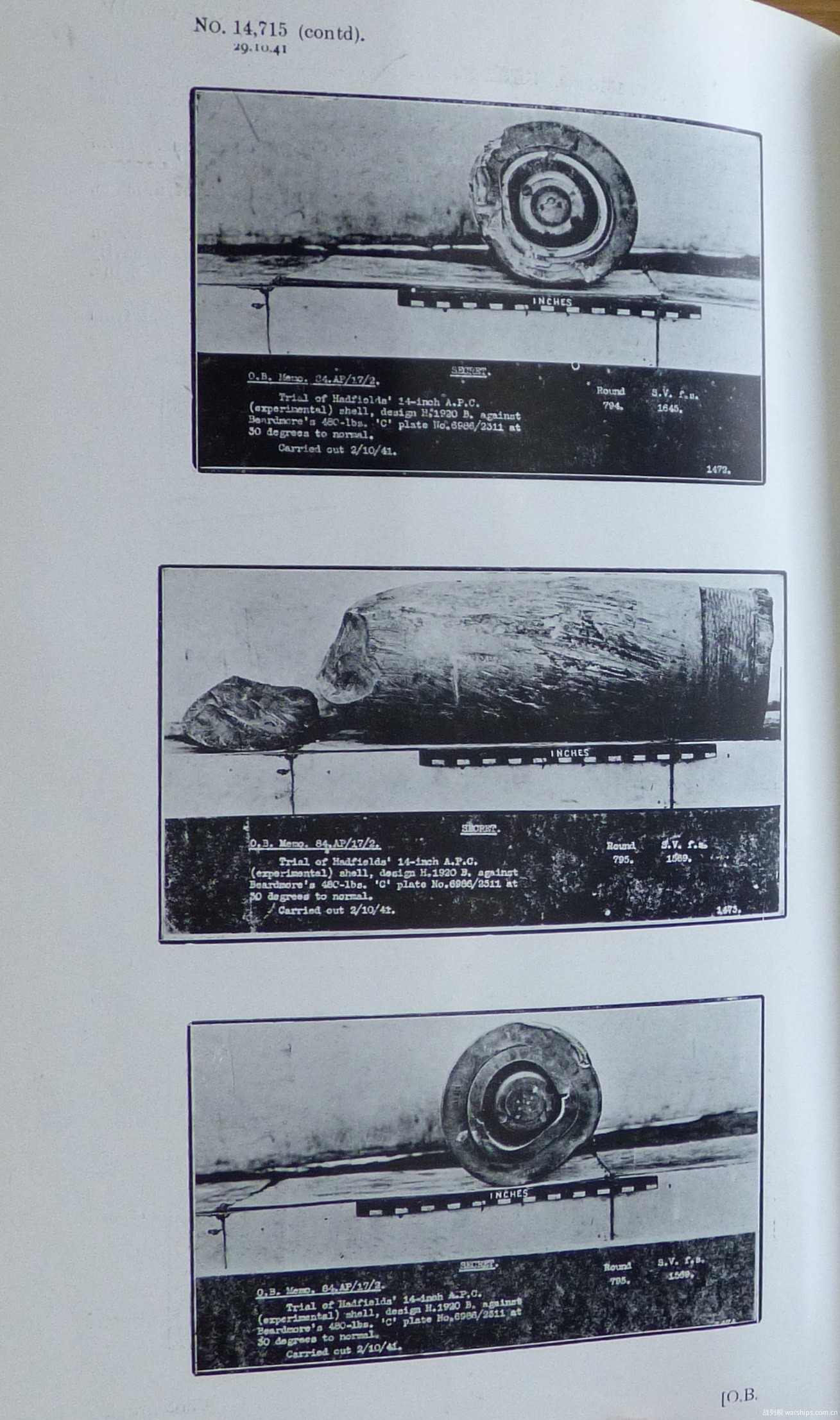

1941年的制式与试制炮弹的对比测试
本段内容出自Ordnance Board Proceedings, No. 14,715
1941年10月2日,哈德菲尔德公司的14英寸穿甲弹,在30度入射角下对抗12英寸厚度的渗碳硬化装甲(下限测试)
测试中使用的炮弹,是哈德菲尔德公司生产的,设计编号H.1920B,弹重1,590磅。
测试中使用的装甲,是比尔德莫公司生产的,编号No. 6986/2311,其尺寸为13英尺×10英尺。
测试编号炮弹速度炮弹情况装甲情况
7941,645英尺/秒(经验式比值105.4%)弹体接近完整,未发现裂纹,弹头区域部分断裂,弹底环部分破裂,弹底栓似乎未受损装甲板被穿透,形成冲塞及小部分层裂
7951,569英尺/秒(经验式比值100.6%)弹体接近完整,未发现裂纹,弹头区域部分断裂,弹底区域受到挤压,弹底栓似乎未受损装甲板被穿透,形成冲塞及部分层裂
7961,518英尺/秒(经验式比值97.3%)弹体接近完整,未发现裂纹,弹底区域受到挤压,弹底环部分破裂,弹底栓似乎未受损装甲板被穿透,形成冲塞、层裂、凸起
原始报告及配套照片
1941年的总结报告
我们已经开展了弹头部位加厚4英寸的试制炮弹的测试。为了这次测试,哈德菲尔德公司专门生产了12发炮弹,其中6发是制式设计的,另外6发是弹头部位加厚的。为了避免制式炮弹和试制炮弹在生产工艺上存在差异,这些炮弹是分两批制造的,每一批有6发炮弹,其中3发是制式设计,另外3发是试制炮弹,且热处理工序也是一同完成的。
我们决定用其中1发制式炮弹,在30度入射角下,以1,650英尺/秒的速度,对抗1块新的12英寸渗碳硬化装甲。根据以往的经验,我们非常确信在这个速度下,制式炮弹会发生弹体碎裂。但我们未能达成一致的是,如果炮弹没有碎裂的话,接下来那发到底应该保持速度不变,还是调低速度。
然而,在测试中,第1发炮弹以弹体完整的状态穿透了装甲。对这发炮弹的检验结果显示,这发炮弹击穿装甲的过程非常轻松。有鉴于此,我们调低了第2发炮弹的速度,结果这发炮弹以1,569英尺/秒的速度,在弹体完整的状态下穿透了装甲。第3发炮弹,则是以1,518英尺/秒的速度,在弹体完整的状态下穿透了装甲。
在这些测试过后,装甲板的受损程度已经很大了,第3发炮弹在穿透装甲时,显然并没有遇到充分的阻碍。然而,装甲板制造商在事后的检验中发现,这块装甲板并没有任何质量问题,这就是一块典型的现代渗碳硬化装甲板。
在回顾了15英寸穿甲弹的过往测试结果后,我们发现,此次测试的14英寸炮弹的表现,并不是前所未有的。因此本委员会认为,我们在评估14英寸穿甲弹会在什么样的速度下碎裂时,受到了误导。我们是以所有的验收测试结果作为参考的,但在14英寸穿甲弹的验收测试中,失败案例几乎都是弗斯-布朗公司的,而哈德菲尔德公司则很少有验收失败的情况。
本委员会计划将这项测试继续开展下去,最终达成的决定,是从现有炮弹库存中抽取14英寸穿甲弹,并在30度入射角下,以1,450英尺/秒的速度,对抗1块比尔德莫公司生产的新的12英寸渗碳硬化装甲。

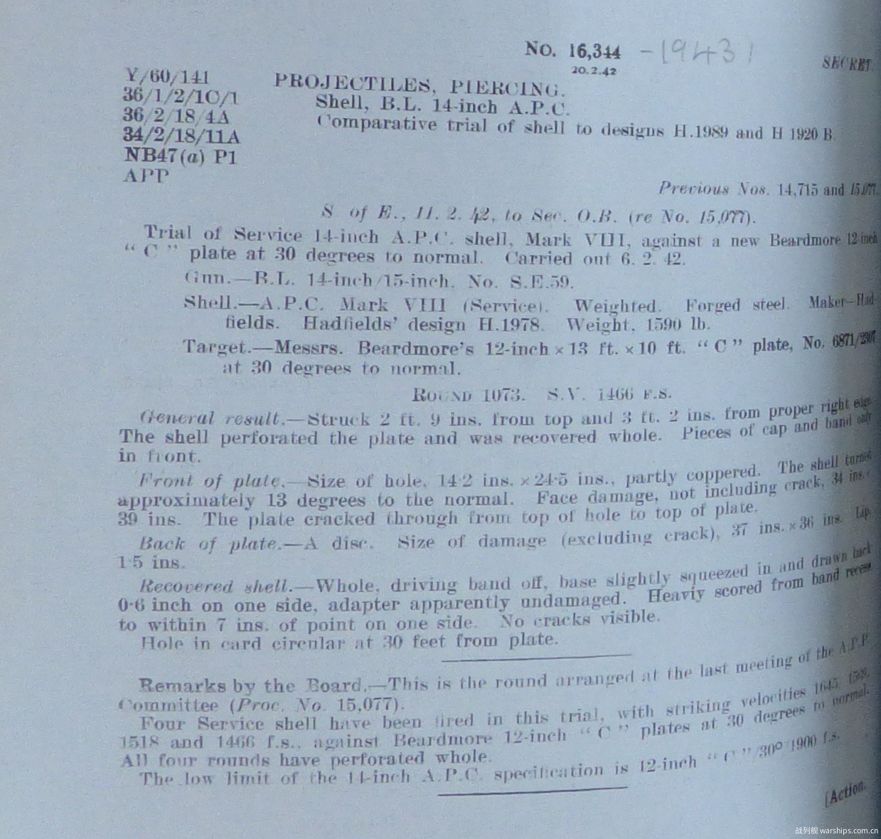

1942年2月6日,哈德菲尔德公司的14英寸穿甲弹,在30度入射角下对抗12英寸厚度的渗碳硬化装甲(下限测试)
测试中使用的炮弹,是哈德菲尔德公司生产的,制式编号Mark VIII,设计编号H.1978,弹重1,590磅。
测试中使用的装甲,是比尔德莫公司生产的,编号No. 6871/2307,其尺寸为13英尺×10英尺。
测试编号炮弹速度炮弹情况装甲情况
10731,466英尺/秒(经验式比值94.0%)弹体完整,未发现裂纹,弹底区域受到轻微挤压装甲板被穿透,形成层裂
军械委员会的评论:
在这一系列的测试中,我们已经在30度入射角下,对比尔德莫公司的12英寸渗碳硬化装甲发射了4发制式炮弹,其速度分别是1,645英尺/秒、1,569英尺/秒、1,518英尺/秒、1,466英尺/秒,这些炮弹全都完整穿透了装甲板。
14英寸穿甲弹的验收规格中的下限速度,是30度入射角下,以1,900英尺/秒对抗对抗12英寸厚度的渗碳硬化装甲。
原始报告

1942年5月9日,弗斯-布朗公司的14英寸穿甲弹,在30度入射角下对抗12英寸厚度的渗碳硬化装甲(下限测试)
测试中使用的炮弹,是弗斯-布朗公司生产的,制式编号Mark VIII,但换装了哈德菲尔德公司的平顶突起被帽,弹重1,590磅。
测试中使用的装甲有两块,都是比尔德莫公司生产的,编号分别是No. 6872/2308和No. 6914/2309,其尺寸均为13英尺×10英尺。
测试编号炮弹速度炮弹情况装甲情况
12541,912英尺/秒(经验式比值122.5%)弹体碎裂,总共找到19个碎块,散落在装甲板前后两侧装甲板被穿孔,形成层裂
12551,914英尺/秒(经验式比值122.7%)弹体完整,有裂纹,弹底区域受到轻微挤压装甲板被穿透,形成层裂及小部分冲塞
军械委员会的评论:
截至目前为止,以1,900英尺/秒对抗对抗比尔德莫公司的12英寸渗碳硬化装甲的验收测试中,哈德菲尔德公司的炮弹测试了8发,全部成功;弗斯-布朗公司的炮弹测试了3发,其中有2发失败。
原始报告

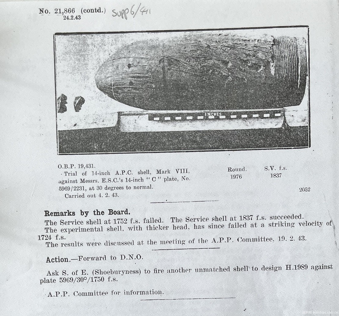

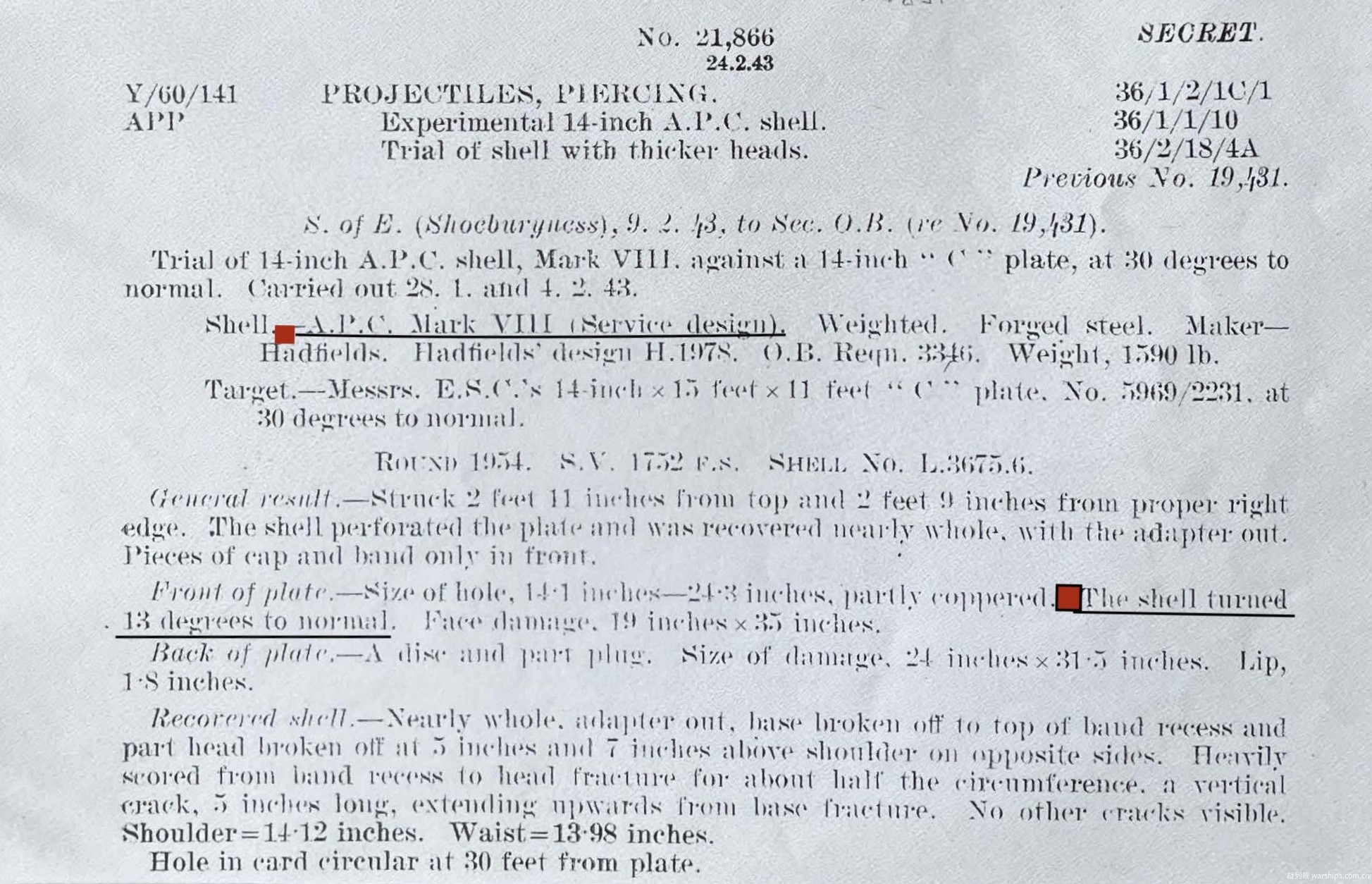

1943年1月28日、2月4日,哈德菲尔德公司的14英寸穿甲弹,在30度入射角下对抗14英寸厚度的渗碳硬化装甲(下限测试)
测试中使用的装甲,是英国钢铁公司生产的,编号No. 5969/2231,其尺寸为15英尺×11英尺。
测试编号炮弹速度炮弹情况装甲情况
19541,752英尺/秒(经验式比值98.5%)弹体接近完整,有裂纹,弹底区域断裂,弹底栓脱出装甲板被穿透,形成层裂及部分冲塞
19761,837英尺/秒(经验式比值103.3%)弹体几乎完整,有裂纹,弹头区域部分断裂并发生轻微扭曲,弹底环破裂装甲板被穿透,形成冲塞
军械委员会的评论:
制式炮弹在1,752英尺/秒速度下测试失败,但在1,837英尺/秒速度下测试成功(因此其有效起爆穿透极限是1,794.5±42.5英尺/秒,对应的经验式比值是101±2%)。作为对比,在此前的测试中,弹头部位加厚的试制炮弹(上文中提到过的那种),在1,724英尺/秒速度下测试失败。
原始报告及配套照片

哈德菲尔德公司的14英寸穿甲弹:在30度入射角下对抗12英寸渗碳硬化装甲时,这种炮弹没有在速度超过1,460英尺/秒的情况下发生过失败案例。
然而,在40度入射角下对抗12英寸渗碳硬化装甲时,也从未取得过成功。显然,对于这款炮弹来说,这个测试规格的难度过高了。
弗斯-布朗公司的14英寸穿甲弹:为了改进该公司的炮弹,我们做过许多尝试,例如为其换装各种不同样式的被帽。
这些炮弹原本配备的是圆顶突起宽边被帽。我们尝试将其更换为哈德菲尔德公司的平顶突起被帽,并且不仅尝试了由哈德菲尔德公司生产的此类被帽,还尝试了由弗斯-布朗公司生产的此类被帽,但结果都不成功。
接下来,我们又尝试为其更换弗斯-布朗公司的新款的圆顶突起宽边被帽,其与老款的区别在于,新款被帽的侧边区域更软一些。测试结果有一些起色,在30度入射角下对抗12英寸渗碳硬化装甲时,这些炮弹在1,490英尺/秒到2,330英尺/秒的区间内,连续5次都成功了。后续我们还将继续开展这项测试。
1944年时,本委员会提议,如果对现役的弗斯-布朗公司的14英寸穿甲弹的弹体部分,重新进行热处理的话,或许能够提升这些炮弹的性能。于是该公司开展了相关测试,目的是研究能否在开展这项工作的同时,避免炮弹发生扭曲,且不使炮弹的尺寸发生较大幅度的变化。
对弗斯-布朗公司的14英寸穿甲弹进行改进的尝试,还包括:
(a) 将弹头形状更改为1.0crh,并改变弹肩部位的硬度。
(b) 弹头形状保持1.4crh不变,但改变弹肩部位的硬度。
弹头形状为1.0crh,弹肩硬度约为460BHN的炮弹,并无成效。
弹头形状为1.0crh,弹肩硬度约为400BHN的炮弹,表现较好,但还是不如哈德菲尔德公司的炮弹。
弹头形状为1.4crh,弹肩硬度约为415BHN的炮弹,也不成功。
弹头加厚的设计:由于哈德菲尔德公司的制式炮弹,在30度入射角下对抗比尔德莫公司的12英寸渗碳硬化装甲时,非常轻松得通过了验收测试,因此我们决定,要在30度入射角下,使用14英寸渗碳硬化装甲对其进行测试。但在这个测试条件下,弹头加厚的试制炮弹的表现,依旧不如制式炮弹。
美国米德维尔公司的14英寸穿甲弹:美国方面向我们提供了一些14英寸穿甲弹,这些炮弹是由美国厂商设计并制造的。
在30度入射角下对抗12英寸渗碳硬化装甲时,美国炮弹的表现不如哈德菲尔德公司的炮弹。美国炮弹的装填系数是1.5%,而哈德菲尔德炮弹的装填系数则是2.5%。
在40度入射角下对抗12英寸渗碳硬化装甲时,美国炮弹开裂至装药腔,但在相同的测试条件下,英国炮弹碎裂了。
在65度入射角下对抗6英寸均质装甲时,美国炮弹似乎在击中装甲板时碎裂了,而英国炮弹则在击中装甲板时爆炸了,两者的表现都不好。
我们还使用美国炮弹进行了破片测试,但由于美国炮弹上的引信的延迟时间不稳定,因此无法确保其在测试位置上起爆,我们测试的炮弹要么是哑弹,要么是在破片测试靶的末端起爆,所以绝大部分的破片都未能击中测试靶。因此我们无法在1.5%装填系数的美国炮弹与2.5%装填系数的英国炮弹之间,作出有效的对比。

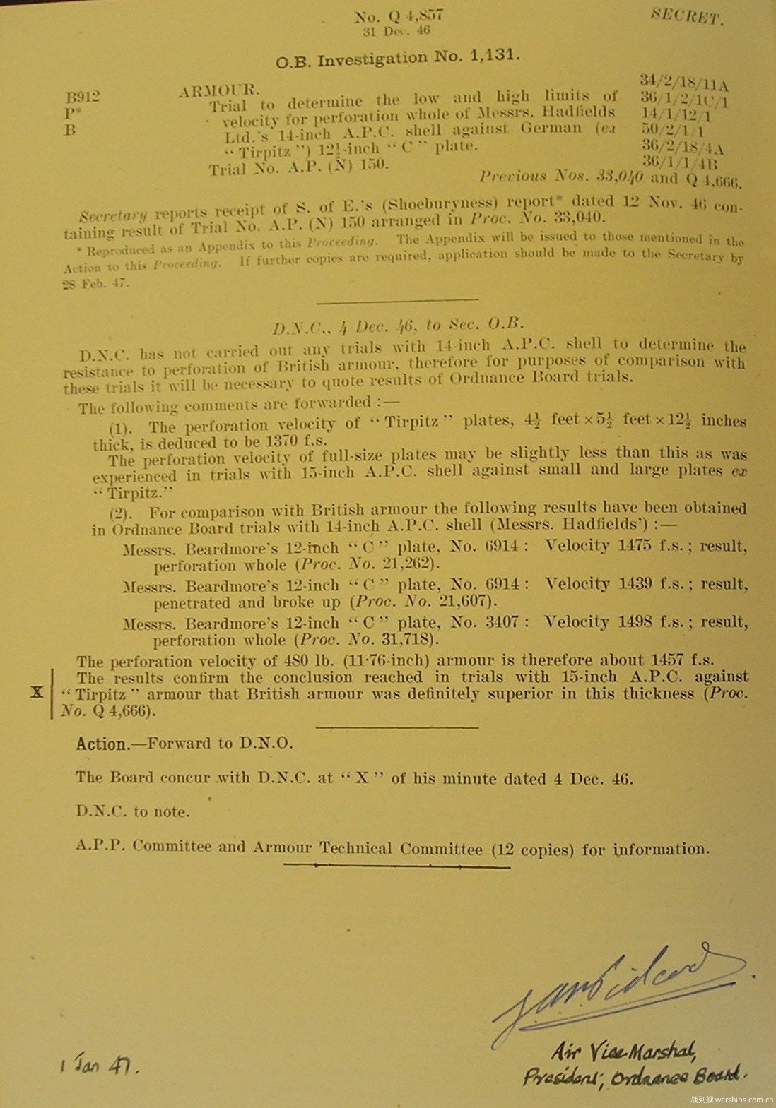

1946年,对德国装甲板的打靶测试
本段内容出自Ordnance Board Proceedings, Q. 4,857
1946年10月30日,哈德菲尔德公司的14英寸穿甲弹,在30度入射角下对抗从提尔皮茨号上拆下来的12.5英寸厚度的渗碳硬化装甲(下限测试)
测试中使用的炮弹,是哈德菲尔德公司生产的,制式编号Mark I B/NT,弹重1,595磅。
测试中使用的装甲,是从提尔皮茨号上拆下来的,其尺寸约为4英尺6英寸×5英尺6英寸。
测试编号炮弹速度炮弹情况装甲情况
53981,512英尺/秒(经验式比值92.0%)弹体完整,有裂纹,弹头区域部分断裂并发生轻微扭曲,弹底栓似乎未受损装甲板裂为四块
53991,396英尺/秒(经验式比值85.0%)弹体完整,未发现裂纹,轻微扭曲,弹底栓似乎未受损装甲板裂为三块
54001,296英尺/秒(经验式比值78.9%)弹体碎裂,总共找到9个碎块,均在装甲板前方装甲板未被击穿
54011,343英尺/秒(经验式比值81.8%)弹体断为两截,碎块均在装甲板前方装甲板未被击穿
海军造舰局长向军械委员会致信:
(1) 实弹测试表明,英国14英寸穿甲弹对提尔皮茨号上拆下来的12.5英寸渗碳硬化装甲的穿透极限,是1,370英尺/秒(该数值同时也是有效起爆穿透极限,对应的经验式比值是83.4%)
结合我们先前使用15英寸穿甲弹所开展的对提尔皮茨号的小尺寸及大尺寸装甲板的测试结果(链接:ADM 213/378 德国装甲),由于这次测试的是小尺寸装甲板,因此如果是大尺寸装甲板的话,穿透极限还会更低一些。
(2) 作为对比,在30度入射角下,哈德菲尔德公司的14英寸穿甲弹,在对抗12英寸厚度的英国渗碳硬化装甲时的表现如下:
装甲板生产商装甲板编号炮弹速度测试结果
比尔德莫69141,475英尺/秒(经验式比值94.4%)穿透,弹体完整
比尔德莫69141,439英尺/秒(经验式比值92.1%)穿孔,弹体碎裂
比尔德莫34071,498英尺/秒(经验式比值95.9%)穿透,弹体完整
由此来看,该炮弹对英国480磅(11.76英寸)装甲的穿透极限是1,457英尺/秒(该数值同时也是有效起爆穿透极限,对应的经验式比值是93.3%)。该测试结果,与我们使用15英寸穿甲弹所开展的测试的结论是一致的:在这个厚度级别下,英国装甲的抗弹性能要显著优于德国装甲。
原始报告

具体的测试计划是:
(1) 在50度入射角下,以1,450英尺/秒的速度对抗6英寸厚度的均质装甲,每款炮弹各测试2发。
(2) 测试每款炮弹的跳弹角度,随后验证其在跳弹后能否保持弹体完整。
(3) 基于以上两项测试的结果,判定哪一款设计是最优秀的,随后基于这款设计,再开展验收规格标定测试、敏感度测试、以及破片测试。

不同类型炮弹的破片杀伤能力对比测试:
起初,我们设想建造一个能够模拟舰体非防护区域的测试靶,并将其用于对比不同类型炮弹的破片杀伤能力。但造舰局长表示,在当时的条件下,建造这样的测试靶存在困难。作为替代方案,我们对舒伯里内斯测试场的破片测试靶进行了改造,并打算使用装填系数为5%的14英寸半穿甲弹、装填系数为6.5%的15英寸弹头及弹底引信高爆弹(弹头和弹底都可以安装引信,其中弹头区域的引信可以替换为钢塞,从而获得一定的穿甲能力)、以及装填系数为2.5%的14英寸穿甲弹对其进行测试。
除此之外,我们还打算用上述三类炮弹,开展静态爆炸测试,从而测量爆炸冲击波的压力,以及炮弹破片的速度。对于15英寸高爆弹,我们还计划用其开展打靶测试,为此设置了一个用于模拟甲板结构的测试靶,由厚度分别位2英寸和1英寸,且互相之间相隔1英尺8英寸的钢板构成。再后来,军械局长还要求在测试中加入15英寸和16英寸穿甲弹。
测试结果表明:
(1) 上述所有类型的炮弹的破片,都无法击穿1.5英寸厚度的均质装甲。
(2) 在对抗1英寸厚度的钢板时,穿甲弹或半穿甲弹打出的破孔,要比高爆弹打出的更多。
(3) 在对抗0.75英寸厚度的钢板时,高爆弹或半穿甲弹打出的破孔,要比穿甲弹打出的更多。
(4) 在对抗0.5英寸厚度的钢板时,高爆弹打出的破孔,应该要比半穿甲弹或穿甲弹打出的更多。
(5) 高爆弹的破片杀伤效果,主要集中在弹体侧面区域;而穿甲弹的破片,大部分都会向前方飞行。
(6) 在对抗1英寸或更大厚度的钢板时,16英寸穿甲弹所打出的破孔数量,大约要比14英寸穿甲弹的多一倍。
(7) 高爆弹的爆炸冲击波威力,要比穿甲弹的大得多。
对于本委员会所作的总结,造舰局长表示同意,他给出的补充观点是,1.5英寸的均质装甲,能有效抵挡大口径穿甲弹或半穿甲弹的破片;而1英寸厚度的均质装甲,能挡住15英寸高爆弹的绝大部分的破片。另外,从抵挡破片的角度看,1.5英寸厚度的均质装甲,大约相当于2英寸厚度的软钢。

1946年1月26日,德国40.6cm穿甲弹,在30度入射角下对抗14英寸厚度的渗碳硬化装甲
测试中使用的炮弹,是德国40.6cm穿甲弹,弹重2,268磅。
测试中使用的装甲,是英国钢铁公司生产的,编号No. 2230/5968。
下表中,给出了2发德国40.6cm穿甲弹的测试结果。一并列出的,还有英国16英寸穿甲弹的验收测试标准与结果。
炮弹型号炮弹重量装甲厚度与类型入射角炮弹速度注释
德国40.6cm穿甲弹2,268磅14英寸渗碳硬化装甲(英国产)30度1,706英尺/秒(经验式比值104.8%)装甲板被穿孔,弹体碎裂,总共找到23个碎块,散落在装甲板前后两侧
德国40.6cm穿甲弹2,268磅14英寸渗碳硬化装甲(英国产)30度1,811英尺/秒(经验式比值111.3%)装甲板被穿透,弹体断为两截,碎块均在装甲板后方
英国16英寸穿甲弹2,375磅14英寸渗碳硬化装甲(英国产)30度1,670英尺/秒(经验式比值105.0%)临界速度
英国16英寸穿甲弹2,375磅14英寸渗碳硬化装甲(英国产)30度1,770英尺/秒(经验式比值111.3%)炮弹验收测试标准
这些炮弹是在法国加来海峡的40.6cm岸炮炮台内找到的。从设计上来说,这款炮弹属于德国最新款(1936年)的28cm穿甲弹的等比例放大版本,其装填系数约为2%。
本次测试中,德国炮弹所采用的2组速度的各自意义如下:
(a) 1,700英尺/秒:在这个速度下,德国炮弹的动能,与英国16英寸穿甲弹在临界速度下的动能相同。
(b) 1,810英尺/秒:在这个速度下,德国炮弹的动能,与英国16英寸穿甲弹在炮弹验收测试速度下的动能相同。
换句话说,德国40.6cm穿甲弹在英国测试中的表现,要显著逊色于尚未进入量产阶段的英国新式16英寸穿甲弹(计划给狮级使用的炮弹)。
值得注意的是,这2发德国炮弹之所以未能穿透装甲,并不是因为动能不足,而是因为炮弹本身受损了。这2发炮弹发生开裂的位置,都是距离弹底20-24英寸处,这同时也是其弹体硬度大幅下降的位置。
原始报告及配套照片

具体到5款不同的炮弹,14英寸与16英寸(重)的设计是基本相同的,15英寸(6crh)也与前两者十分接近,它们都属于1930年代中后期研制的新款炮弹。而16英寸(轻)和15英寸(4crh)的基础设计则比较老,分别存在弹重系数较小和风阻系数较大的短板,因此在性能上逊色于前面3款炮弹。
在1939-1942年间,16英寸(轻)、15英寸(6crh)、以及14英寸炮弹,在验收测试中遇到了不同程度的困难,以至于英国海军需要降低验收测试的难度,才能让那个时期的炮弹通过验收测试。此后,随着炮弹质量的回升,验收测试的难度又重新恢复到了战前的水准,这也意味着英国炮弹的穿甲性能,在1939-1942年间得到了提升。不过,即便在战争中后期,哈德菲尔德公司的15英寸炮弹和弗斯-布朗公司的14英寸炮弹,依旧不能稳定地通过验收测试。
另一方面,在战争时期,英国海军还测试过弹头形状为1.0crh的大口径穿甲弹、以及多种不同装填系数的半穿甲弹,但并没有将其正式定型和投产。

该炮弹在30度入射角下对抗12英寸厚度的英国渗碳硬化装甲时,下限验收速度是1,750英尺/秒(经验式比值117.1%),对应的下限临界速度大约是1,650英尺/秒(经验式比值110.4%)。按照2,472英尺/秒的新炮初速计算的话,估计其有效起爆穿透极限,是在大约18,500码距离上击穿12英寸厚度的英国渗碳硬化装甲。
(4) 英国15英寸Mark I型火炮发射的15英寸穿甲弹(6crh):
在1939年上半年之前,以及1942年下半年之后,该炮弹在30度入射角下对抗12英寸厚度的英国渗碳硬化装甲时,下限验收速度是1,750英尺/秒(经验式比值117.7%)。在1939年下半年至1942年上半年之间,该炮弹的下限验收速度被放宽至1,900英尺/秒(经验式比值127.8%),对应的下限临界速度大约是1,850英尺/秒(经验式比值124.4%)。
其中,弗斯-布朗公司的炮弹,无论是在性能方面还是在稳定性方面,表现都要优于哈德菲尔德公司的炮弹。无论是在1,750英尺/秒还是1,900英尺/秒的验收规格下,前者的失败率都明显低于后者。而后者则因为性能不稳定,导致难以判断其下限临界速度,也难以计算出其有效起爆穿透极限。
1941-1945年间的测试结果表明,弗斯-布朗公司的炮弹,在30度入射角下对抗12英寸厚度的英国渗碳硬化装甲时,下限临界速度可能是1,650英尺/秒(经验式比值111.0%)。按照2,458英尺/秒的新炮初速计算的话,估计其有效起爆穿透极限,是在大约23,000码距离上击穿12英寸厚度的英国渗碳硬化装甲。
另外,根据ADM 281/40 英国新老装甲的性能对比,弗斯-布朗公司的炮弹,在30度入射角下对抗12英寸厚度的老款英国渗碳硬化装甲时,编号No.8160的装甲的穿孔极限是1240英尺/秒,穿透极限是1,300英尺/秒,且后者是在炮弹完整的状态下测得的,而编号No.8164的装甲的穿孔极限就达到了1330英尺/秒,穿透极限则未测出,这两块装甲的表现差距较大,其下限临界速度的平均值或许会达到1,350英尺/秒(经验式比值90.8%);在30度入射角下对抗14英寸厚度的老款英国渗碳硬化装甲时,编号No.8209的装甲的穿孔极限是1440英尺/秒,穿透极限则未测出,而编号No.8211的装甲则是在1450英尺/秒左右的速度下被完整击穿了两次,这两块装甲的表现差距同样较大,其下限临界速度的平均值或许会达到1,500英尺/秒(经验式比值89.0%)。按照2,458英尺/秒的新炮初速计算的话,估计其有效起爆穿透极限,是在大约30,000码距离上击穿12英寸厚度的老款英国渗碳硬化装甲,或者在大约26,500码距离上击穿14英寸厚度的老款英国渗碳硬化装甲。
再者,根据ADM 213/378 德国装甲,未标明制造商(大概率是弗斯-布朗公司)的炮弹,在30度入射角下对抗12.5英寸厚度的德国渗碳硬化装甲时,1497英尺/秒的速度下弹体完整,1454英尺/秒的速度下弹体碎裂,因此临界速度是1475.5±21.5英尺/秒(经验式比值94.5±1.5%);而根据ADM 213/1123 德国装甲、日本装甲,未标明制造商(大概率是弗斯-布朗公司)的炮弹,在30度入射角下对抗14.5英寸厚度的德国渗碳硬化装甲时,1644英尺/秒的速度下弹体完整且刚好落在装甲后方,因此临界速度就是1644英尺/秒(经验式比值93.1%)。按照2,458英尺/秒的新炮初速计算的话,估计其有效起爆穿透极限,是在大约27,500码距离上击穿12.5英寸厚度的德国渗碳硬化装甲,或者在大约23,500码距离上击穿14.5英寸厚度的德国渗碳硬化装甲。
至于卡尔多纳德皇家兵工厂生产的15英寸穿甲弹,穿甲性能则要明显超过弗斯-布朗公司的炮弹。测试表明,前者在30度入射角下对抗12英寸厚度的英国渗碳硬化装甲时,能在1,357英尺/秒的速度下取得成功(经验式比值91.3%);而在40度入射角下对抗12英寸厚度的英国渗碳硬化装甲时,则能在大约1,900英尺/秒的速度下取得成功(经验式比值109.7%);对应的临界速度想必还会更低。按照2,458英尺/秒的新炮初速计算的话,估计其有效起爆穿透极限,是在29,500码距离上击穿12英寸厚度的英国渗碳硬化装甲。

最后,根据NPG 4-47 英国穿甲弹,哈德菲尔德公司的炮弹,在30度入射角下对抗13.5英寸厚度的美国渗碳硬化装甲时,弹道极限是经验式比值88%,且由于实现了完整穿透,因此可以等同于临界速度。按照2,483英尺/秒的新炮初速计算的话,估计其有效起爆穿透极限,是在大约25,500码距离上击穿13.5英寸厚度的美国渗碳硬化装甲。
穿深数据汇总
炮弹类型对抗英国渗碳硬化装甲对抗老款英国渗碳硬化装甲对抗德国渗碳硬化装甲对抗美国渗碳硬化装甲
16英寸穿甲弹(轻)12英寸/22,000码12英寸/29,000码--
16英寸穿甲弹(重)14英寸/25,500码---
15英寸穿甲弹(4crh)12英寸/18,500码---
15英寸穿甲弹(6crh,弗斯-布朗,二战后期)12英寸/23,000码12英寸/30,000码,14英寸/26,500码12.5英寸/27,500码,14.5英寸/23,500码 -
15英寸穿甲弹(6crh,卡尔多纳德,二战后期)12英寸/29,500码 - - -
14英寸穿甲弹(哈德菲尔德,二战后期)12英寸/27,500码,14英寸/21,000码-12.5英寸/29,500码13.5英寸/25,500码
不难看出,尽管16英寸穿甲弹(重)仅仅停留在试制阶段,但凭借着口径和弹重上的优势,依然能够雄踞穿甲能力第一的位置。而15英寸穿甲弹(6crh,卡尔多纳德,二战后期)及14英寸穿甲弹(哈德菲尔德,二战后期),虽然在经验式比值上更占优,但由于口径和弹重上的劣势,还是只能分别屈居于第二和第三的位置。
另一方面,由于16英寸穿甲弹(轻)的设计时间较早,且后续几乎没有得到什么改进,因此其穿甲能力不仅略逊于15英寸穿甲弹(6crh,弗斯-布朗,二战后期),更是远逊于14英寸穿甲弹(哈德菲尔德,二战后期)和15英寸穿甲弹(6crh,卡尔多纳德,二战后期)。也就是说,口径和弹重带来的优势并不是绝对的,更好的炮弹设计能够在很大程度上弥补口径和弹重上的劣势。
此外,在对抗不同国家或不同年代的装甲时,炮弹的穿甲能力也会出现很明显的差异。例如:14英寸穿甲弹(哈德菲尔德,二战后期)对抗美国装甲时的表现,几乎能与16英寸穿甲弹(重)对抗英国装甲的表现相媲美;而15英寸穿甲弹(6crh,弗斯-布朗,二战后期)对抗德国装甲时的表现,也几乎能与16英寸穿甲弹(重)对抗英国装甲的表现相媲美。

破片测试表明,14英寸和15英寸穿甲弹的破片,可以在2英寸厚度的造船钢上造成穿孔。
另一方面,14英寸、15英寸、16英寸穿甲弹,以及14英寸半穿甲弹的破片,都无法在1.5英寸厚度的均质装甲上造成穿孔,但都能在1英寸厚度的均质装甲上造成穿孔。
作为对比,15英寸高爆弹的破片,则几乎不可能在1英寸厚度的均质装甲上造成穿孔。
