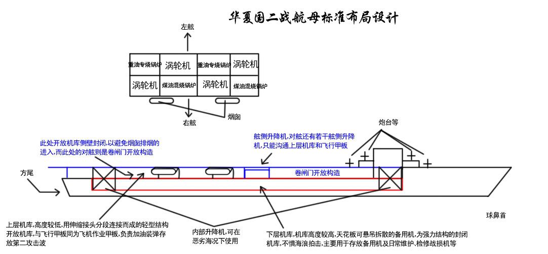

双层机库,采用倾斜甲板,3台升降机布置在甲板边上(和现在航母差不多)。注意,这3台升降机只负责从第一层机库把飞机运上甲板,至于第二层机库和第一层机库之间则在内部设置两台升降机,负责从第2层机库把飞机提升到第一层机库。
发表于 2011-5-10 19:35 | 显示全部楼层
升降机布置不行,这样会导致第2层机库至飞行甲板间的升降搬运过于繁琐,一旦舷内升降机和舷外升降机之间有飞机,那第二层机库的飞机直接就被困死了
你可能会说一开始就把飞机布置好,前面的先起降,但是这样第一波还行,后面没办法计算的这么好了,战场的形势瞬息万变,这样布置的灵活性和容错性太低了,好处仅仅是机库多3个机位
 楼主| 发表于 2011-5-10 20:56 | 显示全部楼层
我想问一下,美帝埃塞克斯的机库高度是多少?本子的双层机库每层各是多少?(找最高的)如果本子双层机库高度不比美帝的少多少,哪美帝多余的空间如何分配呢?

埃塞克斯的机库高度是5.4米,本子机库一般上层4.5米,下层4.2米,所以本子的飞机基本不能在机库里折叠或放开机翼,只能飞行甲板折叠好运下去

发表于 2011-5-13 00:17 | 显示全部楼层
单层机库生存力比双层好点,米帝的机库和飞机甲板间的距离较大,能缓冲爆炸冲击,舱室布置更加富裕,弹药库之类的也可以适当加大,双层机库往往会造成舱室很拥挤不够用,生活设施就更加紧张了,而且双层的层高不高,特别是下层机库,机库内的一些维护比较繁琐
什么事都会有代价,想多带飞机,就要在别的地方做出牺牲,大凤就是什么都想要的极端,双层机库+装甲甲板+飞行甲板下缓冲空间,结果导致舱室紧张,下层机库比水线只高2米多,舰桥排烟管还占了下层机库一部分的空间

双层机库的航母,下层机库都主要用于检修及存放备用机,“导致第2层机库至飞行甲板间的升降搬运过于繁琐”根本就是杞人忧天。

发表于 2011-5-13 19:38 | 显示全部楼层
本子的第二层机库从来都不是存放备用机和检修用的,备用机机翼有专门的存放舱室,机体在机库角落和空余地足够存放,第二层机库4.2~4.3米的层高,对检修来说十分繁琐
航母的载机量是一个因素,载机多并不是战斗力就一定强,如果这样的话那突击者就比列克星敦还强了,载机量大的同时载弹量,航空燃油的多少,飞行甲板的大小都是至关重要的

44的意思是双层好了??
发表于 2011-5-13 22:02 | 显示全部楼层
需要我说清楚美帝甲板和机库间是什么吗?是半层连接高炮走廊的甲板,甲板和机库间有很大的空隙,能够缓冲一部分爆炸的冲击,大凤的装甲甲板下留有70CM的空间,缓冲炸弹的机库的影响
日本炸弹延时多长都不能在船体深处爆炸,你认为500磅的炸弹俯冲轰炸能击穿76MM的机库甲板吗?不过他多延时就算是不爆穿不了还是穿不了
生存能力高不高是看整体的,双层机库有利有弊,大凤倾斜10度下层机库就有可能进水
