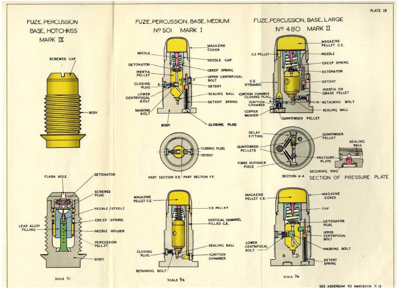

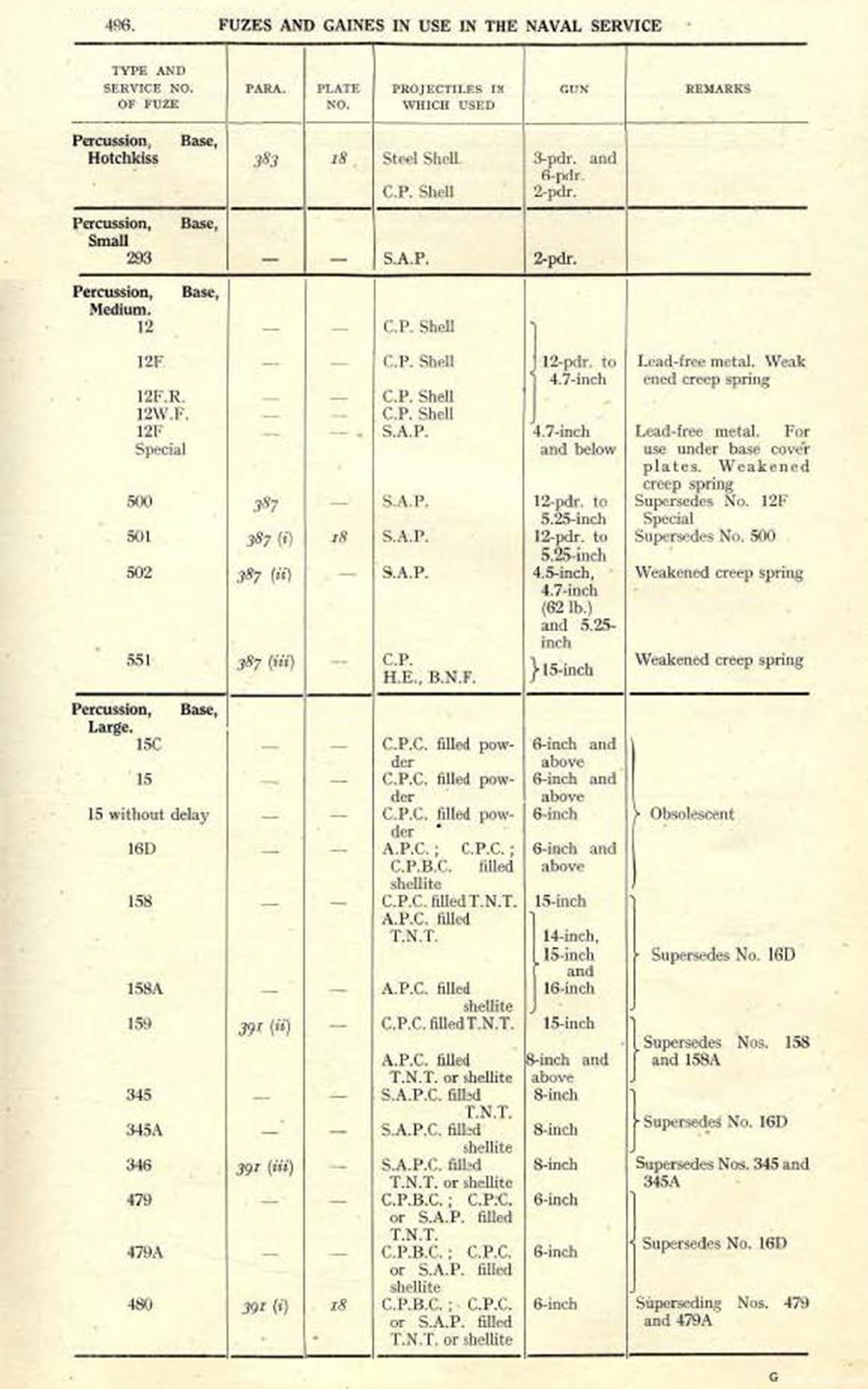

英国穿甲类炮弹所使用的引信
弹底碰炸引信(Base Percussion Fuze):当炮弹的前移速度突然降低时,就会触发弹底碰炸引信。作为对比,弹头碰炸引信(高爆弹、K型染色装置等使用的引信)则是通过引信前端发生碰撞来触发的。
弹底碰炸引信内设有一个有一定重量,并且可以向前移动的惯性装置。在炮弹发射之前,这个惯性装置是无法触碰到引信内的击针或雷管的。但火炮发射的冲击力,会解除安全锁止机构。炮弹击中目标后,其速度会大幅下降,但这个惯性装置则会在惯性的作用下继续向前移动,并与击针或雷管发生接触,随之产生的火焰就会点燃引信内的助爆药。
部分弹底引信,如No. 158型和No. 159型,带有延迟可选功能,其设置机构位于底板或曳光装置上,可将其设置为延迟(Delay,缩写D)模式,也可将其设置为非延迟(Non-Delay,缩写ND)模式。
弹底碰炸引信与炮弹的适配列表:
引信型号适配炮弹
哈奇开斯型2磅的尖头通常弹,3磅与6磅的钢铁榴弹
No. 293型2磅的半穿甲弹
No. 12型,No. 12F型,No. 12F.R.型,No. 12W.F.型12磅到4.7英寸的尖头通常弹
No. 12F 特殊型4.7英寸及以下口径的半穿甲弹
No. 500型,No. 501型12磅到5.25英寸的半穿甲弹
No. 502型4.5英寸、4.7英寸(62磅)、5.25英寸半穿甲弹
No. 551型15英寸的尖头通常弹、弹头及弹底引信高爆弹
No. 15型,No. 15C型,No. 15 无延迟型(已过时)6英寸及以上口径的装填黑火药的被帽尖头通常弹
No. 16D型(已过时)6英寸及以上口径的装填Shellite的穿甲弹、被帽尖头通常弹、风帽尖头通常弹
No. 158型,No. 158A型,No. 159型14-16英寸的被帽穿甲弹,15英寸的装填TNT的被帽尖头通常弹
No. 345型,No. 345A型,No. 346型8英寸的被帽半穿甲弹
No. 479型,No. 479A型,No. 480型6英寸的被帽尖头通常弹、风帽尖头通常弹

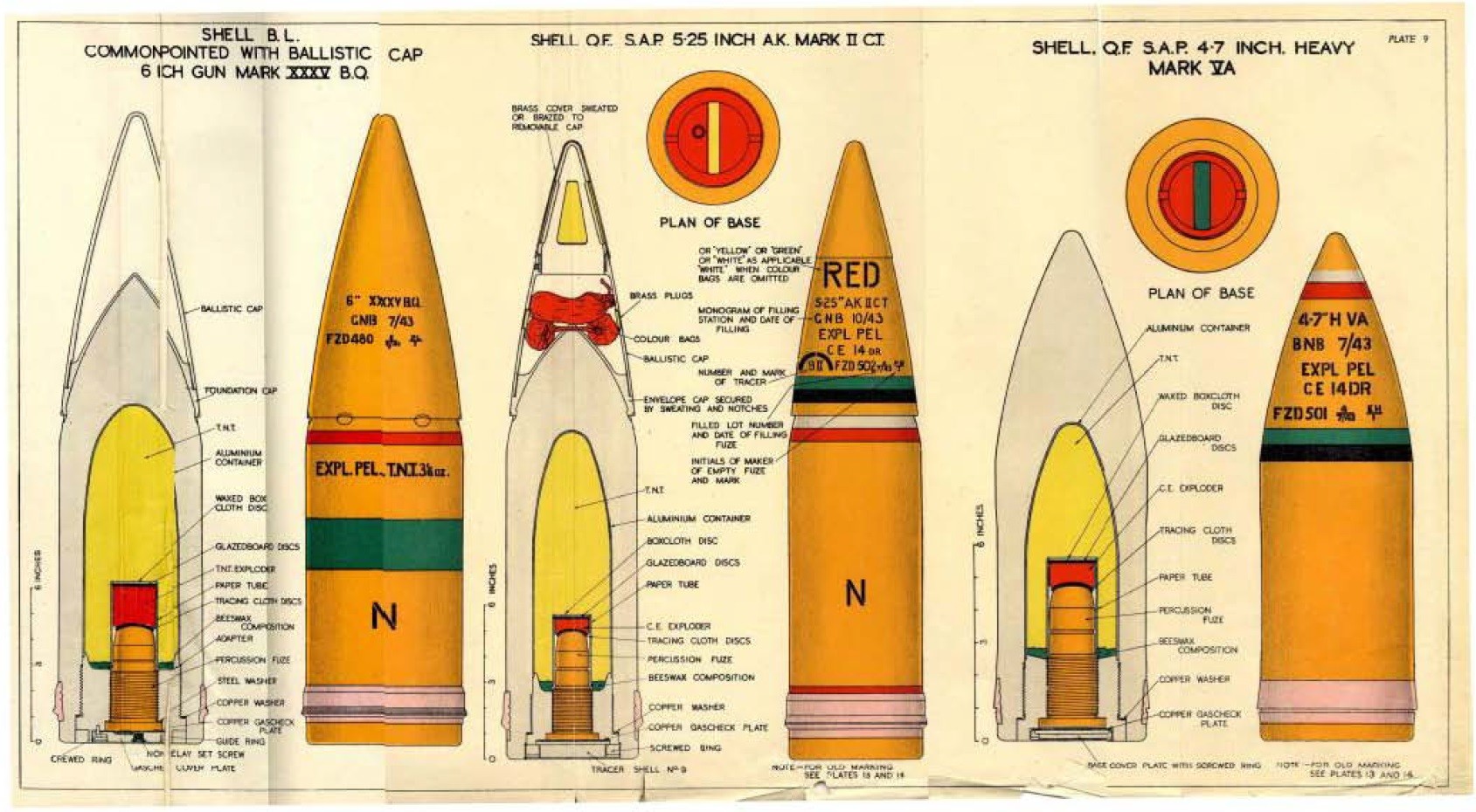

英国穿甲类炮弹及其引信的结构图
下图中展示的两款炮弹,左侧是15英寸Mark XXII B/NT型被帽穿甲弹(配备哈德菲尔德的平顶突起被帽,后缀B代表炮弹外形介于4-6crh之间,后缀NT代表配有曳光装置),右侧是8英寸Mark I B/NT型被帽半穿甲弹(带K型染色装置,配备弗斯-布朗的圆顶突起宽边被帽)。
炮弹顶部的空心结构的是风帽,右侧的炮弹的风帽中安装有K型染色装置,风帽下方的实心结构的是被帽,再下方则是弹体。弹体内部的空腔就是装药腔,内部的黄色部分是主装药,红色部分是助爆药,绿色部分是蜂蜡或其他缓冲物质,橙色部分是引信,底部的收口结构组件是压力缓解型弹底栓。
下图中展示的三款炮弹,左侧是6英寸Mark XXXV B/Q型风帽尖头通常弹(后缀Q代表能承受强装药带来的高膛压),中间是5.25英寸Mark II C/T型半穿甲弹(带AK型染色装置,后缀C代表炮弹外形介于6-8crh之间,后缀T代表配有曳光装置),右侧是4.7英寸Mark V A型半穿甲弹(后缀A代表炮弹外形介于2-4crh之间)。
左侧和中间的炮弹顶部的空心结构的是风帽,风帽是固定在罩帽上的,而罩帽则是安装在弹体上的。中间的炮弹的风帽中安装有AK型染色装置。弹体内部的空腔就是装药腔,内部的黄色部分是主装药,红色部分是助爆药,绿色部分是蜂蜡,橙色部分是引信。这三款炮弹配备的都是普通弹底栓。
下图中展示的三款引信,左侧是哈奇开斯型弹底引信,中间是No. 501型弹底引信,右侧是No. 480型弹底引信,这些都是供穿甲类炮弹使用的引信。

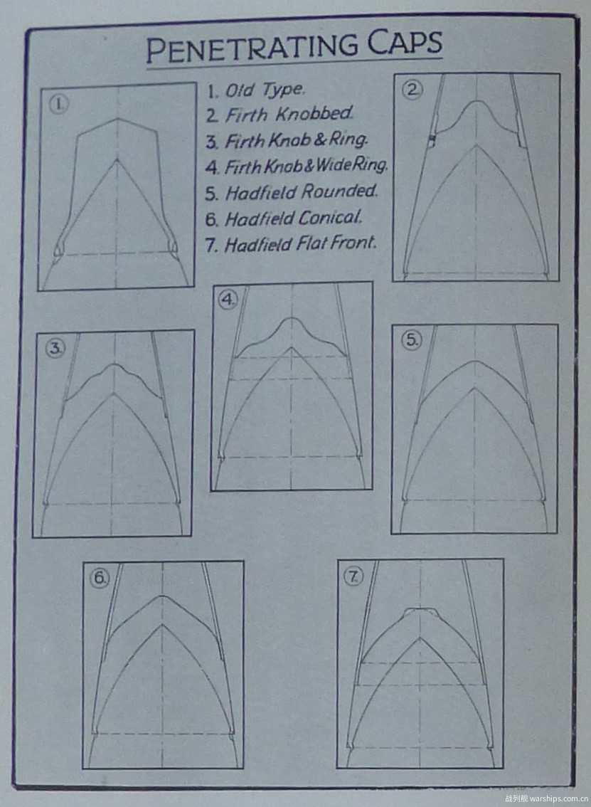

我们尝试了多种不同的被帽设计,其中,弗斯-布朗的圆顶突起宽边被帽,与哈德菲尔德的平顶突起被帽,被判定为优于制式被帽。我们采纳了这两种设计,并将其用在了新款的穿甲类炮弹上。
与弗斯-布朗公司先前采用的圆顶突起被帽相比,圆顶突起宽边被帽的边缘直径更大,其目的是对装甲上的硬化层造成更大面积的破坏,并确保被帽上的突起部分在磕碎装甲上的硬化层后,能够快速碎裂。
哈德菲尔德公司的平顶突起被帽,则是一种整体构造为圆弧形,但中央部位带有一个直径较小的平顶突起构造,其目的是让被帽上最早与装甲板发生接触的点,更靠近弹体的中轴线。

不同类型的被帽的结构图:
① 老式被帽(软被帽)
② 弗斯-布朗的圆顶突起被帽
③ 弗斯-布朗的圆顶突起裙边被帽
④ 弗斯-布朗的圆顶突起宽边被帽
⑤ 哈德菲尔德的圆顶被帽
⑥ 哈德菲尔德的锥形被帽
⑦ 哈德菲尔德的平顶突起被帽

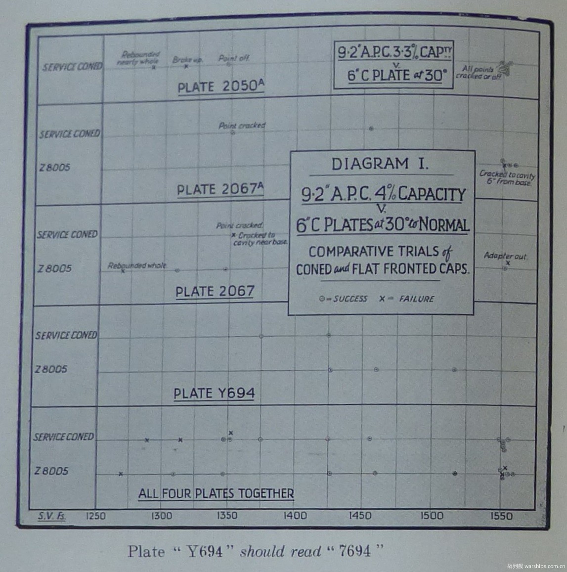

9.2英寸穿甲弹:

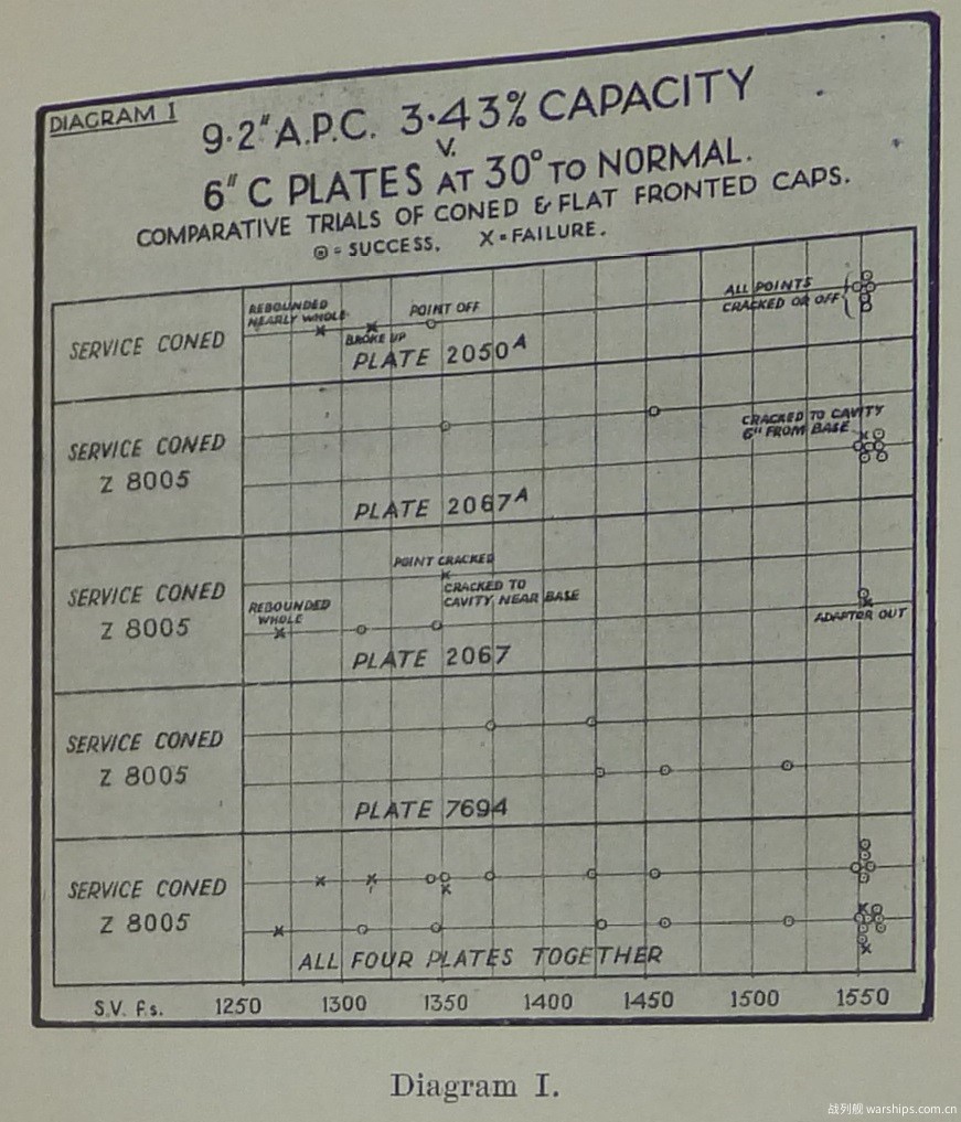

哈德菲尔德公司的9.2英寸穿甲弹,最初配备的是圆顶被帽。起初这种被帽表现良好,但后来遇到了测试失败的问题,其原因据说是炮弹在倾斜击中装甲板时,被帽上最早与装甲板发生接触的点,距离弹体的中轴线比较远。为了克服这个问题,他们拿出了两种新的被帽设计。第一种设计是在圆顶被帽上增加一个中央突起,这使得弹尖上方的被帽厚度增大了。第二种设计是锥形被帽,这种设计能在不加厚被帽的情况下,让接触点更靠近中轴线。在开展对比测试之后,锥形被帽被采纳为9.2英寸穿甲弹的制式被帽。
至1936年时,哈德菲尔德公司提出,有一种新款被帽(Z.8005),已经在缩比例测试中表现出了良好的性能,因此他们希望能对其进行全比例测试。另外,他们还打算更换用来制造被帽的钢材。这些测试的结果,详见下方的图表。
时常有观点表示,每一块渗碳硬化装甲的抗弹性能,互相之间存在明显的差异,因此图表中展示的四块装甲板的测试结果,应该分别看待。但如果这么做的话,我们无法就两种不同类型的被帽的优劣,得出任何的结论。因为在整个测试过程中,这两种被帽在相同速度下对抗同一块装甲板的情况,仅出现过两次。在面对编号为No. 7694的装甲板时,两发炮弹在1,425英尺/秒速度下取得的结果是相同的(都是成功的)。而在面对编号为No. 2067的装甲板时,两发炮弹在1,350英尺/秒速度下都完整穿透了装甲板,但配备老款被帽的炮弹,弹底区域附近发生开裂,且裂纹延伸到了装药腔。基于这个测试结果,我们并不能得出新款被帽优于老款被帽的结论。
如果认为,这四块装甲板的抗弹性能没有明显的差异,并且可以将所有的测试结果放在一起看待的话,那么图表中的下方区域所展示的结果显示,新款被帽似乎在1,300到1,360英尺/秒的速度范围内具备优势,但由于发射的炮弹数量较少,因此无法得出确切的结论。
另一方面,有更明确的证据表明,新款被帽在1,550英尺/秒的速度下,表现要更差一些。并且,配备新款被帽的炮弹,在1,550英尺/秒的验收测试中,发生了多次验收失败的情况。无论是在我们开展的测试中,还是在验收测试中,炮弹都是因弹底区域受损而导致的失败。
9.2英寸穿甲弹的测试结果图表

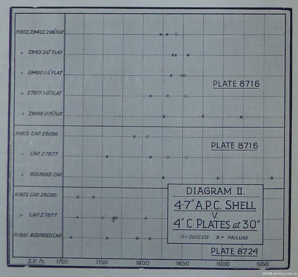

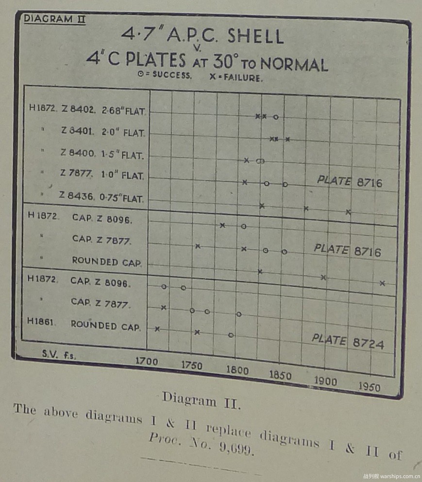

4.7英寸穿甲弹:
1936年时,哈德菲尔德公司获得批准,可以就不同设计的被帽开展对比测试。测试中使用的炮弹,是4.7英寸的缩比例炮弹,其结构是模仿现款的15英寸穿甲弹的。测试条件,是在30度入射角下,对抗4英寸厚度的渗碳硬化装甲。
在测试中,总共尝试了14种弹体与被帽的组合,但其中绝大部分组合,在测试的早期阶段就被淘汰了。因此下方的图表中,仅记录了未被淘汰的组合的测试结果。
测试中使用了两块装甲板,图表的中间和下方区域,展示的是三种不同类型的被帽的测试结果对比,一种是老款的圆顶被帽,一种与9.2英寸穿甲弹的被帽采用了相同的设计(Z.7877),还有一种则是带有宽边的设计(Z.8096)。另外,由于这些测试用的炮弹,是少量分批次生产的,因此其在材质和制造工艺上的差异,可能会对测试结果造成一定影响,这使得我们更难作出准确的判断。
图表的上方区域,显示的则是补充测试的内容。这组测试中使用了五种不同的被帽设计,但互相之间的差异仅在于突起部分的直径有所不同。其中,突起直径为1英寸的(Z.7877),与9.2英寸穿甲弹的被帽是相同的设计。首先拿来与之比较的,是突起直径分别为1.5英寸、2英寸、以及2.68英寸的被帽。由于测试结果表明,增大突起直径并不会带来性能上的提升,因此在下一个阶段的测试中,又尝试了缩小突起直径。3发被帽突起直径为0.75英寸的炮弹的测试结果,与被帽突起直径为1英寸或1.5英寸的炮弹截然不同(逊色于后两者),但却与图表中间区域展示的圆顶被帽的测试结果,表现出了一定的相似性。这个结果表明,在没有足够的测试量之前,不应作出某种设计比另一种设计更优秀的判断。设计编号为Z.7877的被帽,就是哈德菲尔德公司如今已应用在所有口径的炮弹上的平顶突起被帽,这种设计除了在9.2英寸穿甲弹上表现不佳之外,在其他口径的炮弹上都有着良好的性能表现。
4.7英寸穿甲弹的测试结果图表

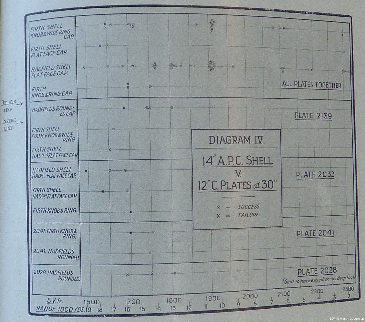

最早的14英寸穿甲弹,是配备制式的圆顶被帽或圆顶突起被帽的,但其测试结果颇为糟糕。哈德菲尔德公司提议,可以尝试使用4.7英寸穿甲弹的测试中用过的平顶突起被帽(Z.7877)。我们批准了这个提议,在随后的测试中,这种被帽表现出了明显的性能提升。弗斯-布朗公司则在一部分炮弹上配备了哈德菲尔德公司的平顶突起被帽,又在另一部分炮弹上配备了8英寸半穿甲弹的测试中用过的圆顶突起宽边被帽。然而,围绕着这些炮弹的测试结果所产生的讨论中,有相当大的一部分,都是与炮弹测试和验收中使用的12英寸渗碳硬化装甲的性能差异有关的。
为了对弗斯-布朗公司的圆顶突起宽边被帽的性能作出正确的判定,除了2发采用试验性质的钢材制造的炮弹之外,该公司的截至目前为止的所有炮弹的测试结果,都记录在图表中了。其中,图表的下方区域所展示的,是在决定采用弗斯-布朗公司的圆顶突起宽边被帽之前所取得的测试结果(截止至1938年某个时间点的测试结果)。我们在图表中,分别展示了不同炮弹对不同装甲板所取得的测试结果。这些测试结果让我们以为,哈德菲尔德公司的炮弹,在配备了他们的平顶突起被帽之后,可以在1,650英尺/秒的速度下稳定地取得完整穿透的结果,而弗斯-布朗公司的炮弹,在配备了他们的圆顶突起宽边被帽之后,也能在相同的条件下取得成功。因此,两家公司的炮弹,都能够满足验收规格中设定的1,750英尺/秒的下限速度(这块区域里记录的,应当是正式开始验收之前的测试结果)
图表的上方区域,则是截止至目前为止的所有的测试结果,且不同炮弹对抗不同装甲板的测试结果,全都混合在一起了。这些测试结果则表明,我们的认知是错误的(这块区域里记录了不少在1,900英尺/秒下的测试结果,显然包含了1939-1940年间的验收测试的结果)
我们对新老两类被帽的性能所作出的判断,并不仅仅是基于14英寸穿甲弹的测试结果,而是一并参考了先前提到的9.2英寸穿甲弹、4.7英寸穿甲弹、以及8英寸半穿甲弹的测试结果的。基于这些测试结果,我们认为弗斯-布朗公司的圆顶突起宽边被帽并不是很优秀。但结合图表上方区域所展示的测试结果来看,两家公司的被帽似乎都没有取得明显的性能提升,并且还有一些迹象显示,弗斯-布朗公司的炮弹之所以会在1,900英尺/秒的速度下发生出乎意外的测试失败,可能与他们采用的圆顶突起宽边被帽有关。
14英寸穿甲弹的测试结果图表

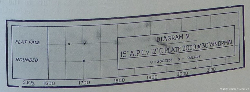

15英寸穿甲弹:
基于对上述测试的讨论结果,哈德菲尔德公司提议,使用15英寸穿甲弹,对他们的平顶突起被帽开展测试。我们之所以要开展这次测试,是为了给基于14英寸穿甲弹的测试所取得的结论,提供更充分的支撑。这次测试的规模比较小,下方图表中展示了其测试结果。
测试中使用的炮弹,是基于Mark V A型炮弹(1920年代初期的老式炮弹)改造而来的5/10crh炮弹。但这些测试结果,并没有带来什么决定性的证据。
15英寸穿甲弹的测试结果图表

9.2英寸穿甲弹:
(a) 对于编号No. 2067A的装甲板,总共测试了7发配备新款被帽(Z.8005)的炮弹,其中有6发是成功的。
(b) 这些炮弹的装药腔尺寸都是相同的,如果按照14英寸Mark VIII B型穿甲弹的装药密度计算的话,那么9.2英寸穿甲弹的装填系数将达到3.89%(军械委员会的图表中,有一些炮弹的装填系数被标为4%,另一些则被标为3.3%)
(c) 图表中的下方区域,也应按照 (a) 中提及的内容予以修订。
另外,对于编号No. 2067的装甲板,配备新款被帽(Z.8005)的炮弹,除了在1,347英尺/秒下取得过成功之外,还在1,310英尺/秒下取得过成功。
4.7英寸穿甲弹:
(a) 对于编号No. 8716的装甲板,突起直径为1.5英寸的被帽的测试结果绘制有误,应修正为在1,810英尺/秒和1,824英尺/秒下测试失败,但在1,826英尺/秒下测试成功。
(b) 对于编号No. 8716的装甲板,突起直径为1.0英寸的被帽的测试结果,绘制时遗漏了在1,758英尺/秒下测试失败的案例。
(c) 对于编号No. 8724的装甲板,圆顶被帽的的测试结果中,应去掉在1,810英尺/秒下测试失败的案例,因为这发炮弹是用来测试合金成分的。
(d) 对于编号No. 8724的装甲板,突起直径为1.0英寸的被帽的的测试结果中,应去掉在1,7700英尺/秒下测试成功及测试失败的案例,因为这两发炮弹是用来测试合金成分的。
在经过上述的修订之后,该系列的测试结果变得更具有一致性了,且两块装甲板之间的性能差异,在三种不同的被帽设计下都有所体现。
14英寸穿甲弹:
(a) 编号No. 2032和No. 2139的装甲板的测试结果中,弗斯-布朗公司的炮弹上配备的平顶突起被帽,是基于我公司的设计,但是由弗斯-布朗公司制造的。
(b) 编号No. 2139的装甲板的测试结果中,应加入以下的测试结果:配备平顶突起被帽的哈德菲尔德炮弹,在1,763英尺/秒和1,766英尺/秒下取得成功;配备平顶突起被帽的弗斯-布朗炮弹,在2,315英尺/秒下取得成功。
(c) 图表中的上方区域,也应按照上述提及的内容予以修订。
另外,该图表中记录的测试结果,仅包括了对于第一批装甲板的测试结果,而未包括以下的这些装甲板的测试结果:弗斯-布朗公司的编号为No. 2874、No. 3135、No. 3136、No. 3137、No. 3138、No. 3139、No. 3140、No. 3689、No. 3690的装甲板;以及比尔德莫公司的编号为No. 4867、No. 4884的装甲板。

9.2英寸穿甲弹:
(a) 部分测试结果并没有汇报给本委员会,现已在修订过的图表中加入这些测试结果。
(b) 这些炮弹的装填系数到底是多少,存在一些争议。海军的记录显示是3.43%,哈德菲尔德公司的设计图纸上标的是3.4%,但该公司现在却又表示是3.89%。但对于我们讨论的话题来说,装填系数到底是多少并不重要。在修订过的图表上,我们将其标为3.43%。
(c) 已对图表进行修订,但这并不会影响我们所给出的结论:新款被帽似乎在1,300到1,360英尺/秒的速度范围内具备优势,但由于发射的炮弹数量较少,因此无法得出确切的结论。
修订后的9.2英寸穿甲弹的测试结果图表
4.7英寸穿甲弹:
(a) 那3发炮弹的测试结果,在图表上绘制有误,但1,824英尺/秒下的那发炮弹,是特地标为成功的。因为在那组测试中,除了这发炮弹之外,其余炮弹的失败原因都是弹体碎裂,而这发炮弹的失败原因是弹底栓脱落。考虑到这次测试的目的是为了对比被帽的性能,因此我们将其标注为成功了。
(b) 之所以省略了这发炮弹,原因是这发炮弹的测试结果是一个孤例,我们没有在这个速度下测试过其他炮弹,因此无法作出比较(但在修订后的图表中,他们加入了这个测试结果)
(c) 在图表中加入这发炮弹,确实是错误的。
(d) 本委员会并不知晓,这两发炮弹的合金成分与其他炮弹存在差异。我们现已对图表作出修订,并认同哈德菲尔德公司提出的观点。
修订后的4.7英寸穿甲弹的测试结果图表
14英寸穿甲弹:
(a) 哈德菲尔德公司的表述是正确的。
(b) 在发射这几发炮弹之前,就已经决定采用圆顶突起宽边被帽了,因此这几发炮弹的测试结果,不应被包含在图表中。
(c) 上述的这几发炮弹,原本就包含在图表中的上方区域了,因此该图表无所作出修正。

军械委员会所撰写的报告中,对于从软被帽进化到硬被帽的环节,有个细节并未讲清楚,那就是软被帽的设计意图和验收测试规格,都是在垂直入射的条件下对抗装甲。虽然我国是在1917年时才正式采用硬被帽的,但在好几年前,我公司就已经预见到了需要在倾斜入射的条件下对抗装甲,并且自行开展了相关的测试。正因如此,我们才能在海军部决定要将穿甲弹的验收测试规格,从垂直入射修改为倾斜入射后,立刻就能拿出适应这种新需求的炮弹设计。
我们认为,这份报告在得出结论时,忽视了以下几方面的因素。首先,在得出总体结论时,没有考虑到部分装甲板的抗弹性能差异,且在使用疑似穿透极限较低的装甲板作为靶板时,某种被帽的测试样本数明显多于其他类型的被帽(换句话说,就是因为某种被帽的许多测试样本,是在抗弹性能较差的装甲板上取得的,因此从数据统计层面来看,让这种被帽占到了便宜)。其二,是在分析过程中,似乎并未对测试后回收的炮弹的具体状态,作出细致的考量,但在我们看来,这是非常重要的。委员会肯定很清楚,测试成功与失败之间,有时只有一线之隔,因此为了形成正确的认知,需要进行更深层次的分析,且不仅仅需要审视不同炮弹在对抗同一块装甲板时的性能表现差异,而且还应对每发炮弹在回收后的具体状态进行分析。
报告中提到了我公司的圆顶突起宽边被帽,在击中装甲板时的第一接触点的变化问题。但我们的设计意图,是让突起和宽边同时与装甲板发生接触,因此对于委员会提到的情况,我们并不认为有什么问题。尤其是考虑到,当炮弹在1,900英尺/秒的速度(14英寸穿甲弹的验收测试速度)下击中装甲板时,在被帽上的突起部分接触到装甲板之后,无论该被帽采用什么样的设计,突起部分以外的区域都会在很短的时间内与装甲板发生接触。
为了就硬被帽的设计得出明确的结论,我们应对其在不同口径的炮弹上的测试结果,以及在合理范围内的各种速度下的测试结果,作出综合的评估。因此我们请求,在完全放弃圆顶突起宽边被帽之前,对这种被帽在除了14英寸以外的其他口径的炮弹上的表现作出研究,特别是应该关注我公司的15英寸穿甲弹在近期取得的验收测试结果。
军械委员会向海军军械局长致信:
对于哈德菲尔德公司的信件,回应如下:
弗斯-布朗公司在回信中暗示,本委员会没有充分考虑不同装甲板之间的性能差异,对此本委员会是不接受的。为了不让装甲板的性能差异,对被帽性能的优劣对比产生影响,在所有的图表中,我们都是将不同装甲板的测试结果分开罗列的。并且在报告中,我们还多次提及了这个话题。
在过去的18个月中,我们已经对装甲板之间的性能差异问题,给与了充分的关注。很显然,想要发现两块渗碳硬化装甲之间是否存在性能差异,是一件相当困难的任务,且即便开展专门的测试,也很难判断出不同的装甲板之间的弹道极限差异到底有多大。
至于测试后回收的炮弹的状态,我们也是有所关注的,但除了我们在给哈德菲尔德公司的回信中提及的特例之外,本委员会并不认为,我们有能力对测试失败的炮弹距离成功有多远,或者测试成功的炮弹距离失败有多远的问题作出判断。在我们看来,即便是由最富有经验的人士作出的此类判断,也不能用于穿甲弹测试的结果判定。
对于弗斯-布朗公司提到的被帽形状的问题,如果他们的观点是正确的话,那么被帽采用什么形状都是无关紧要的,因为无论采用什么样的形状,其在接触装甲板之后就会迅速变形。但另一方面,声音在钢铁中的传播速度,大约是17,500英尺/秒,换句话说,当被帽向前移动了1英寸时,压缩波和张力波已经在装甲板中移动了9英寸。
本委员会并未完全放弃圆顶突起宽边被帽,我们只是提出,这种被帽可能是导致弗斯-布朗公司的14英寸穿甲弹在验收测试中失败的原因,并建议就这个问题开展测试。
