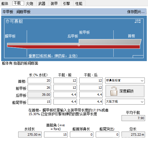

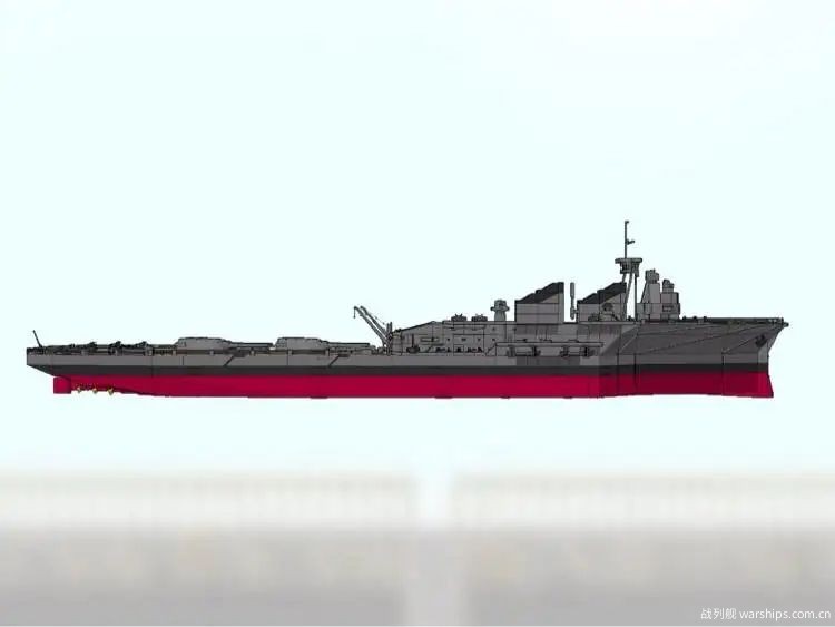

雅蠛蝶干舷4.4米
亦可赛艇级, 鸡赵第肆帝国骆驼超速神教 6轴40节8x203炮条约航母 下水 1924
排水量:
22,237 吨 空载; 22,978 吨 标准; 25,200 吨 正常; 26,977 吨 满载
(896.38 英尺 / 885.83 英尺) x 82.02 英尺 x (24.28 / 25.51 英尺)
(273.22 m / 270.00 m) x 25.00 m x (7.40 / 7.78 m)
武器:
8 - 8.00" / 203 mm 50.0 倍径 火炮 - 271.01磅 / 122.93千克 炮弹, 150 每门炮
后装炮 安装装甲炮座的旋转炮塔, 1924 Model
2 独立4联炮座 在中线,后甲板后部
8 - 5.12" / 130 mm 50.0 倍径 火炮 - 70.97磅 / 32.19千克 炮弹, 150 每门炮
高平两用炮 安装装甲炮座的旋转炮塔, 1924 Model
4 独立双联炮座 在中线,前甲板前部
4 抬高的炮座
16 - 1.85" / 47.0 mm 55.0 倍径 火炮 - 3.42磅 / 1.55千克 炮弹, 300 每门炮
防空炮 带输弹机的甲板炮座, 1924 Model
4 2排4联炮座 在舷侧,后甲板平均分布
船侧重量 2,791 磅 / 1,266 kg
主要鱼雷
16 - 18.0" / 457 mm, 16.40 英尺 / 5.00 米 鱼雷 - 0.848 吨 每个, 13.571 吨 总共
在 8 管 甲板侧舷旋转发射架
主要反潜发射器
2 - 220.46 磅 / 100.00 千克 深水炸弹 + 30 备弹 - 3.149 吨 总共
在 船尾深水炸弹架
装甲:
- 装甲带: 厚(最大) 长(平均) 高(平均)
主体: 3.15" / 80 mm 623.36 英尺 / 190.00 m 13.12 英尺 / 4.00 m
艏艉: 未装装甲
主装甲带覆盖 108% 正常长度
- 火炮装甲: 正面 (最大) 其他 炮室 (平均) 炮座/输弹机 (最大)
主体: 7.87" / 200 mm 5.12" / 130 mm 7.87" / 200 mm
第二组: 0.98" / 25 mm 0.98" / 25 mm 0.98" / 25 mm
第三组: 0.98" / 25 mm 0.98" / 25 mm 0.98" / 25 mm
- 保护甲板 - 单层:
前后甲板: 3.15" / 80 mm
首楼: 0.00" / 0 mm 尾甲板: 3.15" / 80 mm
- 指挥塔前部 5.12" / 130 mm, 后部 0.00" / 0 mm
机械:
油、煤混合锅炉, 蒸汽轮机,
齿轮传动, 6 轴,, 221,592 轴马力 / 165,308 Kw = 38.00 节n 航程 8,000海里 在 15.00 节
最大排水量下的燃料库 = 3,999 吨 (20% 煤)
人员:
999 - 1,300
花费:
£6.530 百万 / $26.121 百万
在正常排水量下的权重分配:
武器: 924 吨, 3.7%
- 火炮: 893 吨, 3.5%
- 武器: 31 吨, 0.1%
装甲: 4,384 吨, 17.4%
- 装甲带: 1,040 吨, 4.1%
- 军备: 556 吨, 2.2%
- 装甲甲板: 2,694 吨, 10.7%
- 指挥塔: 95 吨, 0.4%
机械: 7,434 吨, 29.5%
船体,配件和设备: 9,495 吨, 37.7%
燃料,弹药和补给: 2,963 吨, 11.8%
其他重量: 0 吨, 0.0%
整体的生存力和适航性:
生存性 (击沉船只所需要的非致命贯穿炮弹):
29,401 磅 / 13,336 K千克 = 114.8 8.0 " / 203 mm 炮弹或者 3.5 鱼雷
稳性 (如果低于1.00为不稳定): 1.24
稳心高 5.5 英尺 / 1.7 m
横摇周期: 14.7 秒
坚固性 - 作为火炮平台 (平均值=50 %): 60 %
- 反冲效应(如果反冲效应大于1.00): 0.24
海船质量 (平均值 = 1.00): 1.20
船型特征:
船体有 抬高的前间断面,
一个球鼻型船首 和大型方船尾
方形系数(正常排水量/水线长。宽。吃水)): 0.500 / 0.509
长宽比: 10.80 : 1
'船长的自然速度: 33.77 节
在极速下消耗于波浪形成的动力: 53 %
调整 (最大稳定性=0,最大坚固性=100): 50
首舷角 (船头朝前为正): 15.00 度
船尾外伸: 0.00 英尺 / 0.00 m
干舷 (% = 甲板长度所占水线长度的比例):
前段, 后端
- 首楼: 20.00%, 39.37 英尺 / 12.00 m, 39.37 英尺 / 12.00 m
- 前甲板: 26.00%, 39.37 英尺 / 12.00 m, 39.37 英尺 / 12.00 m
- 后甲板: 39.00%, 14.44 英尺 / 4.40 m, 14.44 英尺 / 4.40 m
- 船尾甲板: 15.00%, 14.44 英尺 / 4.40 m, 14.44 英尺 / 4.40 m
- 平均干舷: 25.91 英尺 / 7.90 m
船舶空间、强度和评论:
空间 - 船体水下部分 (弹药舱/机械舱,越低越好): 106.7%
- 水上部分(生活空间/工作空间,越高越好): 233.1%
水线面积: 50,342 平方英尺或 4,677 平方米
排水量系数(排水量/装载量)): 114%
船体结构重量/表面积: 133 l磅/平方英尺或者 649 千克/平方米
):船体强度(相关的)):
- 横向: 1.00
- 纵向: 1.02
- 全部: 1.00
足够的机械,存储,舱室空间
优秀的住宿和工作空间
不错的海船,恶劣天气容易失控
