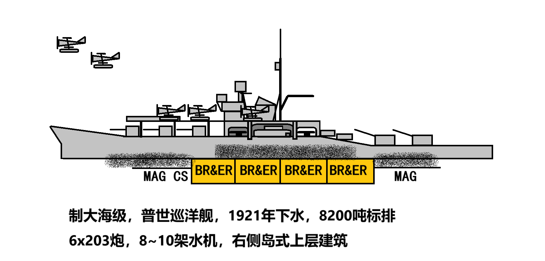

该省的都省了,不该省的一丁点都不省,主打一个该省省该花花
集炮战巡洋舰+雷击巡洋舰+反雷击巡洋舰+防空巡洋舰+水机巡洋舰于一身的万能普世巡洋舰
理想级普世巡洋舰
下水1921年
水线长170米。宽16米,正常吃水6.5米
标准排水量8200吨
正常排水量9100吨
正常极速32节(7万马力)
过载极速33.8节(8.75万马力)
航程15节6000海里(20%煤炭)

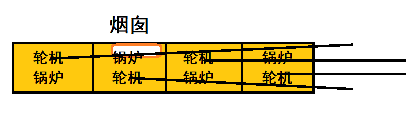

大型重油专烧锅炉+1台小型油煤混烧巡航锅炉
6门203毫米炮(按照4门炮单炮150发备弹,总计600发,平均单炮100发)
6门130毫米高平炮(备弹150发)
16具600毫米鱼雷发射管
穹甲50毫米,装甲带80毫米(仅覆盖机舱)
203炮塔正面150毫米,侧后80毫米,炮座150毫米
其他炮25毫米装甲

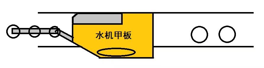

8到10架水机
水线是两舷煤仓,其他是防护烟道和进气口的煤仓  出汽量是巡航用的小型油煤混烧锅炉,用来和平时期拿节油奖,还有烧饭供暖什么的  毕竟燃料不算标准排水量,油煤混烧锅炉动力输出设定满足指定巡航速度时的马力就行了
燃煤的话,对应接敌-交战-返港的航程模式应该是油-油-煤,不然油烧完了可以灌水维持装甲带水线位置,煤提前烧完了无法充当蛋片防护 而且烧煤不符合淡烟航行的侦搜查打的接敌需要,并且海上加煤也比较困难 也就返港用用

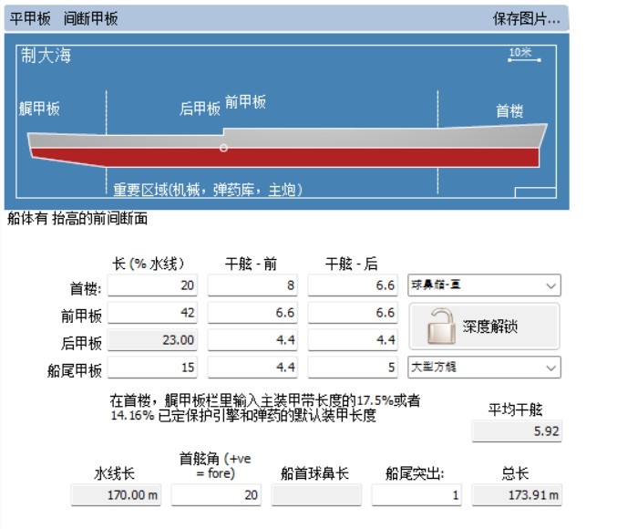

理想级, 鸡赵第肆帝国 8000吨标排6x203炮普世巡洋舰 下水 1921

        干舷 (% = 甲板长度所占水线长度的比例):
                                前段,         后端
           - 首楼:        20.00%,  26.25 英尺 / 8.00 m,  21.65 英尺 / 6.60 m
           - 前甲板:        42.00%,  21.65 英尺 / 6.60 m,  21.65 英尺 / 6.60 m
           - 后甲板:        23.00%,  14.44 英尺 / 4.40 m,  14.44 英尺 / 4.40 m
           - 船尾甲板:        15.00%,  14.44 英尺 / 4.40 m,  16.40 英尺 / 5.00 m
           - 平均干舷:                19.43 英尺 / 5.92 m
