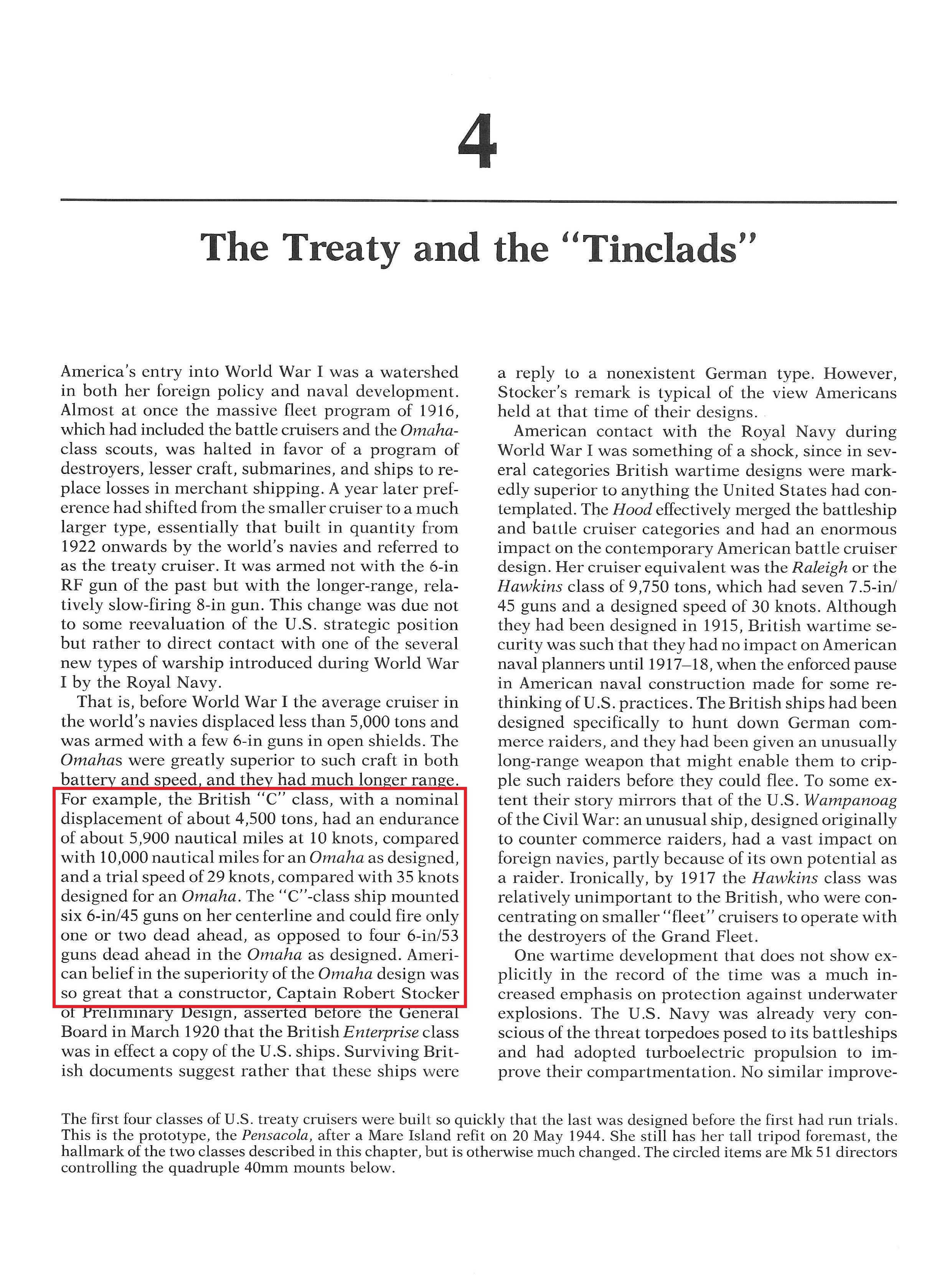

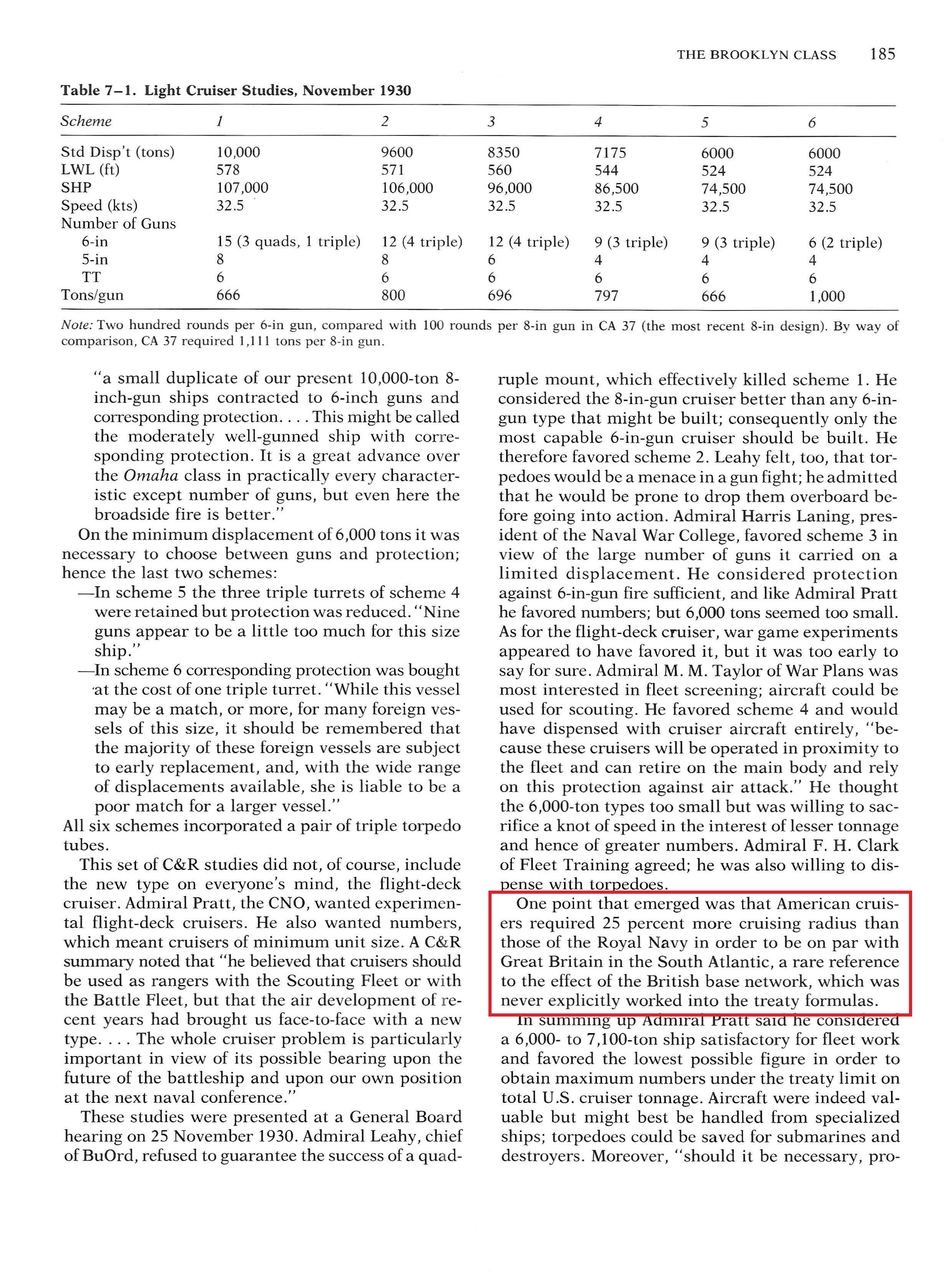

而米畜一直在小红书里疯狂吐槽英国C级巡洋舰,总结起来就是几个字,太小了。
美国巡洋舰续航,必须要比英国大四分之一,才能维持住美国这种没有基地网的国情
而英国巡洋舰在北海这种狭窄水域以外,就是逊啦

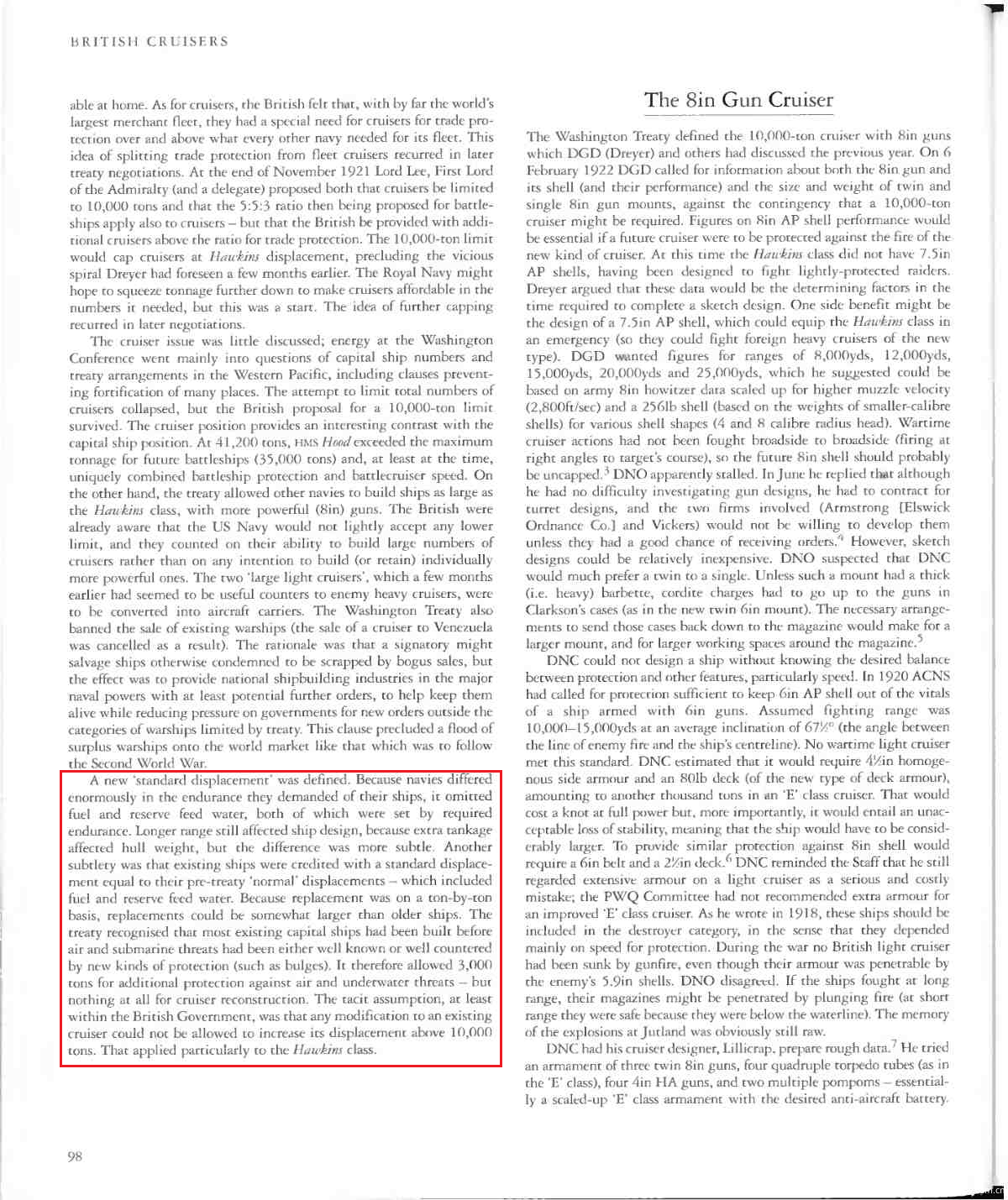

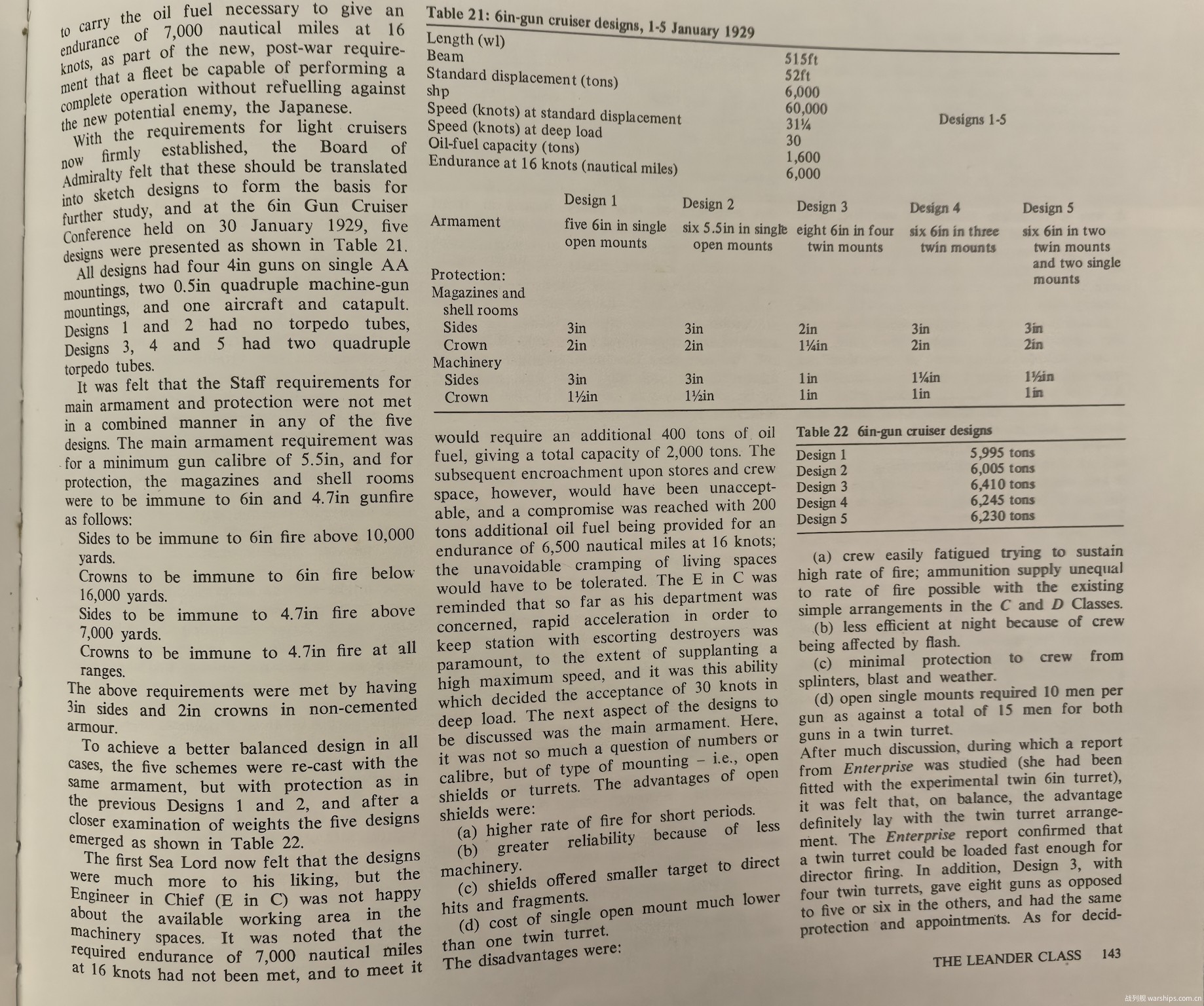

英国的利安德级轻巡洋舰是非常值得研究的一个玩意,因为他是在1930年伦敦条约之前设计的,当时对巡洋舰没有任何的条约约束,你想装啥炮都行,当时甚至设想有一种5000吨装备4门8英寸炮的方案
所以利安德级,可以代表了英国在毫无限制下的理想方案设计
但是最终利安德的标准排水量也达到7200吨,所以说这个基础吨位是控制不住的

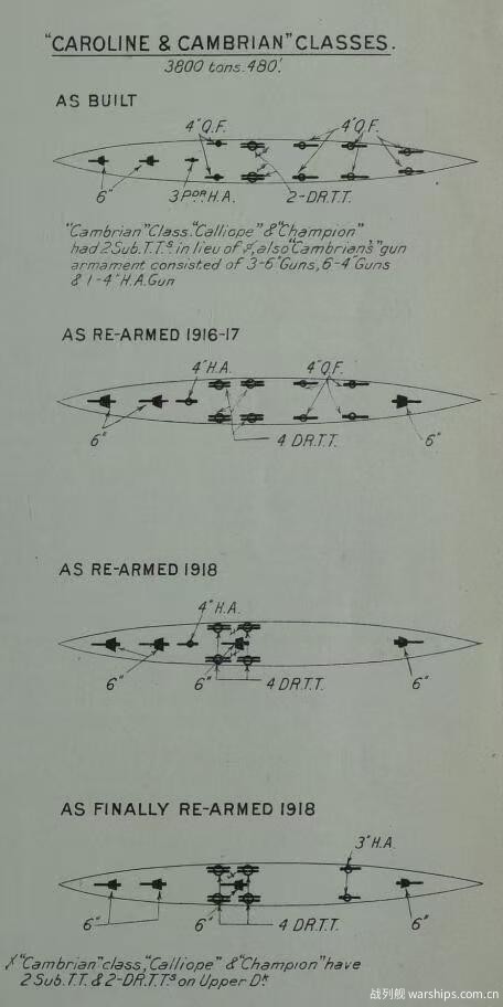

C级轻巡,从1914年开战的混装的两种口径火炮,改装到战争末期的统一口径主炮
而加入防空需求之后,6吋炮就更尬了

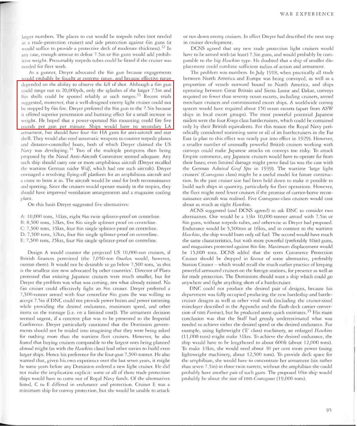

一战后德雷尔(就是火控台那哥们)搞的英国机力203炮塔,明确指标就说射速5
这种射速,暗合舰船横摇周期,可以说是比较理想的射速
作为一个炮手,德雷尔主张使用8英寸炮,因为交战可能发生在极远距离,有效射程取决于观察炮弹落点的能力,尽管6英寸炮的射程可以达到20000码,但在这个射程上只有较大的7.5英寸和8英寸的水花可以被可靠的观测到,最近的试验表明,设计良好的敌方轻巡无法被6英寸炮火阻止,德雷尔更喜欢机力8英寸炮而不是手抓7.5英寸炮,因为它在重量略有增加的情况下提供了更优越的穿甲和爆炸效果

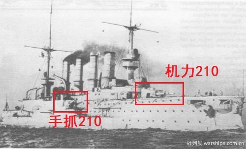

实际上喜欢快放炮的德棍1890年代搞的210炮塔射速就有5,而人肉装填的手抓210射速2,跟古鹰手抓203射速差不多
射速10的6寸炮,间战也是美国独有的。普通6寸炮是达不到这个射速的

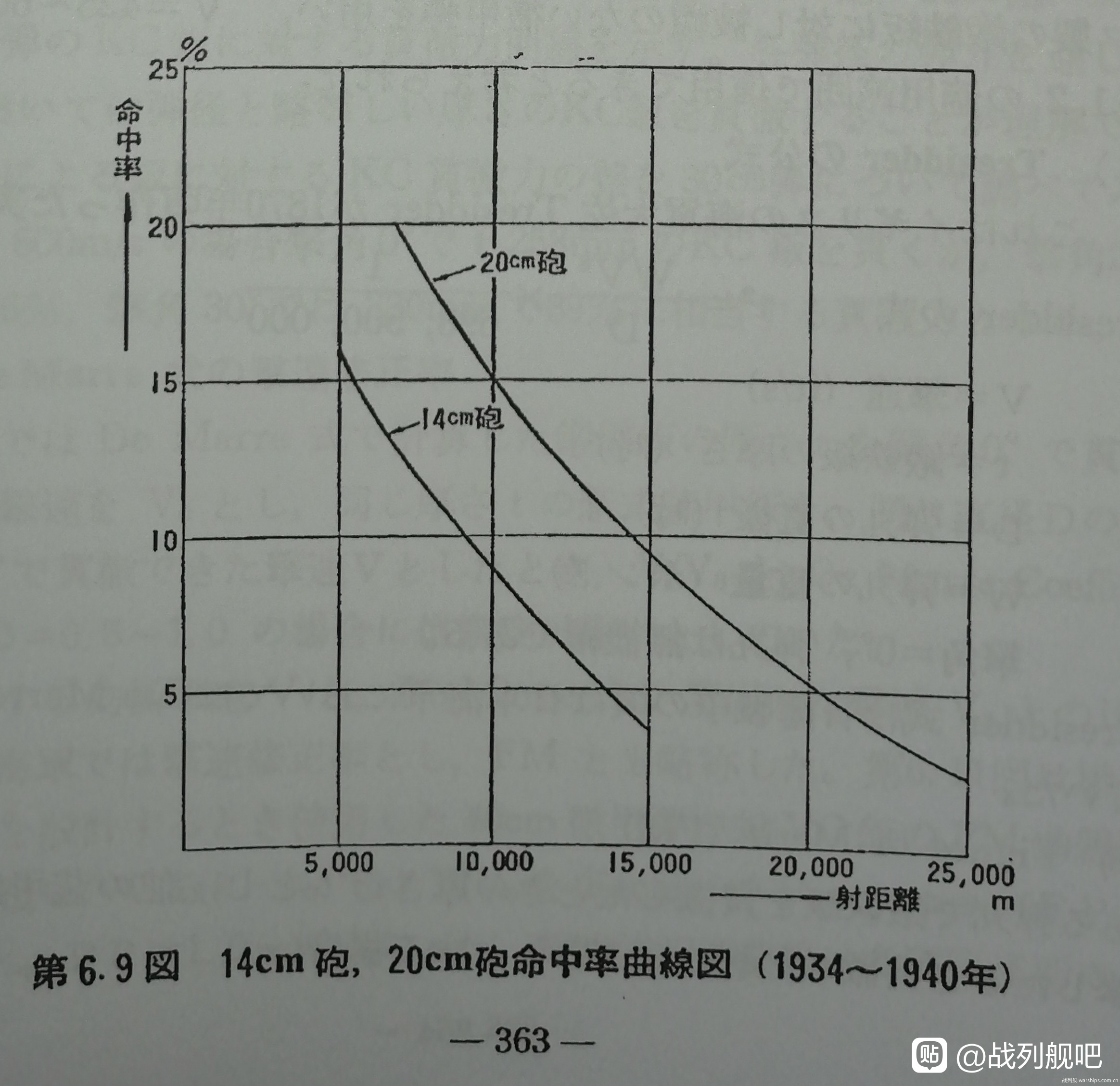

1929-1930年,人们普遍接受了多联装6寸炮可以实现高射速的观点,而 1921年时人们并未接受这一观点。军械部开发了一种新型三联装6英寸47倍径炮,以每分钟 10-12 发炮弹的射速发射半定装药筒弹药,但目前不清楚 1930年时人们是否普遍接受了这种炮塔的可行性。这种武器的一个特点是,虽然炮塔其实可以仰至 60 度,但是炮盾限制了仰角为 41度。然而在超过 20 度时人工装填系统就无效了。1931年,BuOrd 声称每门炮射速为8发每分钟,而奥马哈的射速为5发每分钟

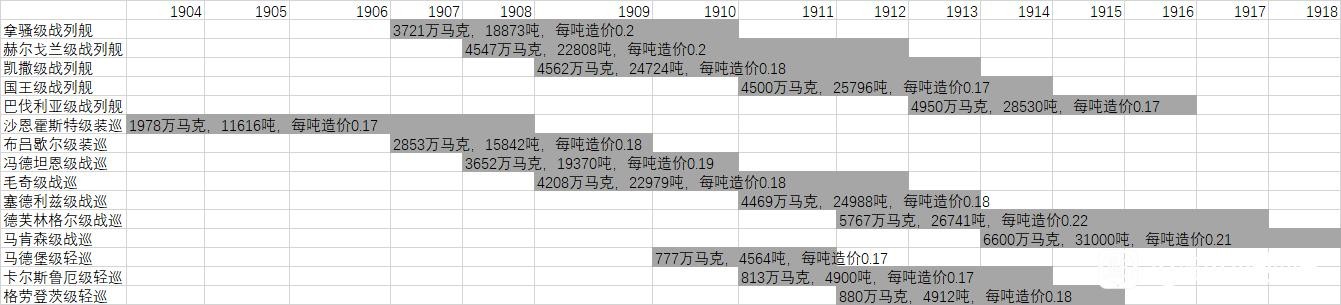

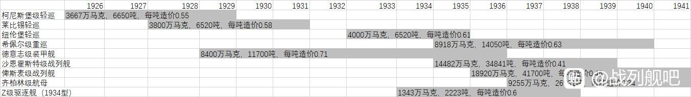

【造价问题】
然后是造价问题,本座有日本和德棍所有军舰的造价(注意不同时期的造价,因为币值和购买力的问题不能直接比较)
有些成本党蠢人,一直不知道造价是吨位决定的,而不是由6吋还是8吋决定的
轻快舰的每吨造价基本没区别,造价完全取决于吨位的比值
而如阿拉斯加,敦刻尔克之类的中间型主力舰则是最垃圾的选择,这点法渣其实一清二楚,建造中间型主力舰是不敌意大利按照条约顶格建造的主力舰的

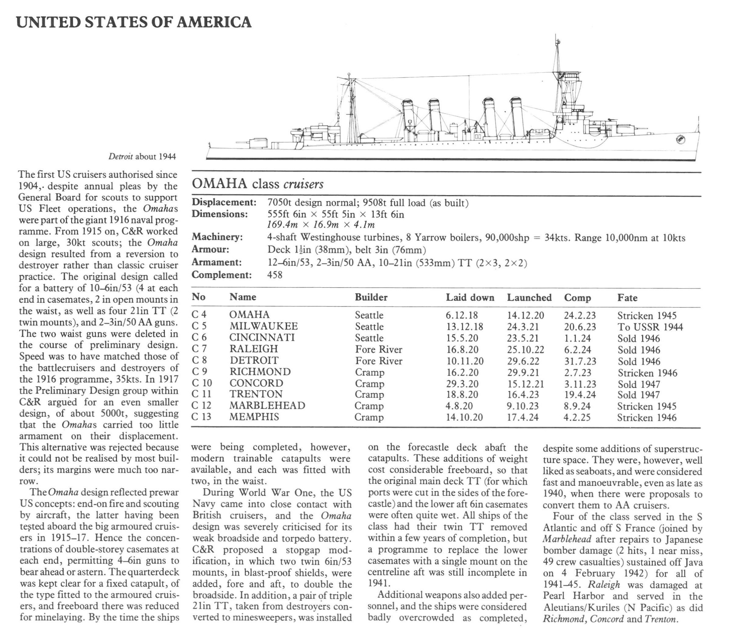

二等巡洋舰,间战的情境不同于近代了,为了维持高速和续航力,基础吨位已经不可能维持在五千吨级别了
以英国的E级和美国的奥马哈级为例,为了高速和续航都已经上升到7000吨以上了
那我古鹰(建成时实际标准排水量8000吨)装个6门203炮这很河狸吧?难道装12门6寸大船装小炮?怕是失了智

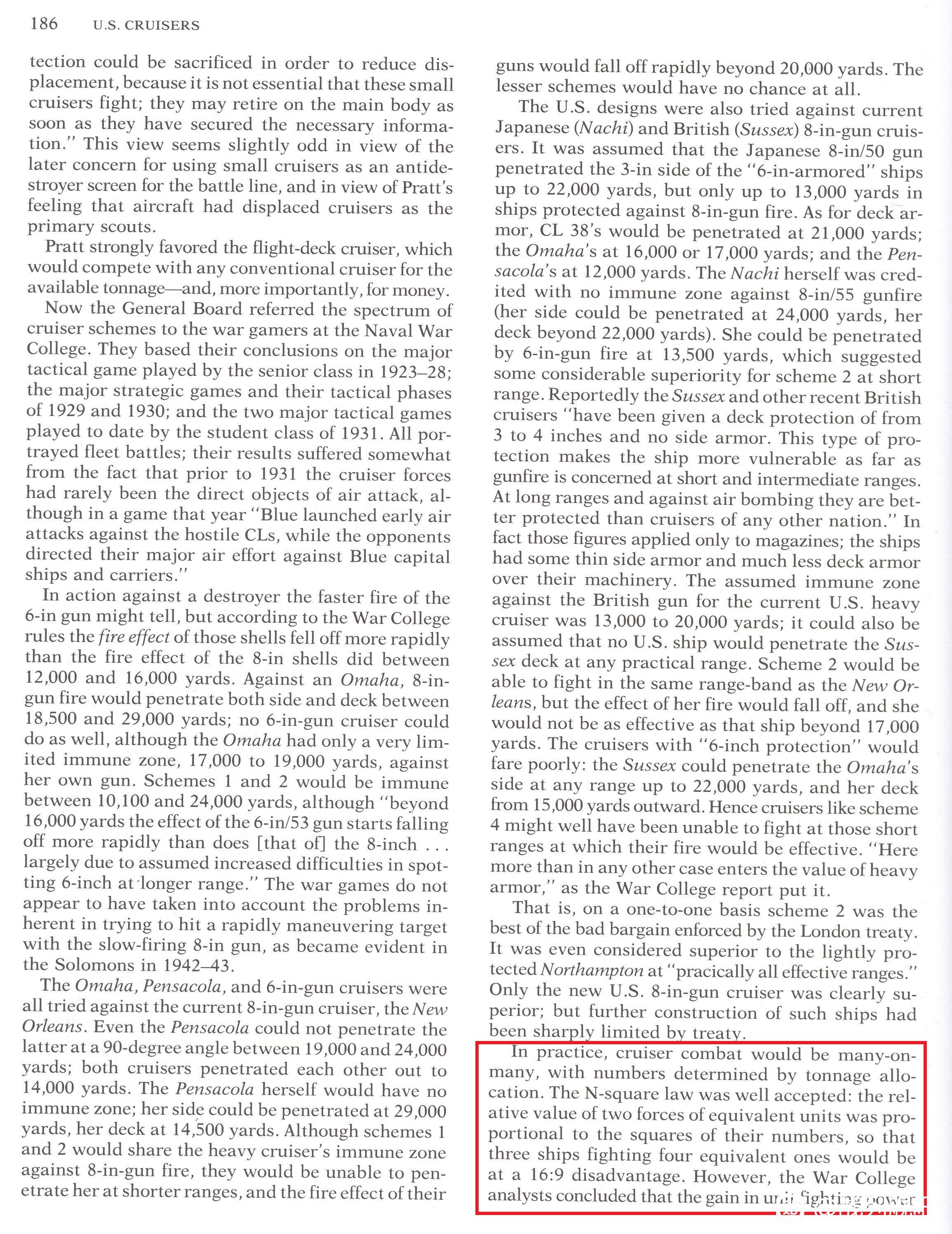

以及兰开斯特战力方程平方律:单舰战力差不多的前提下,实际战力比值等于数量比值的平方,3比4的数量,实际战力比值是9比16

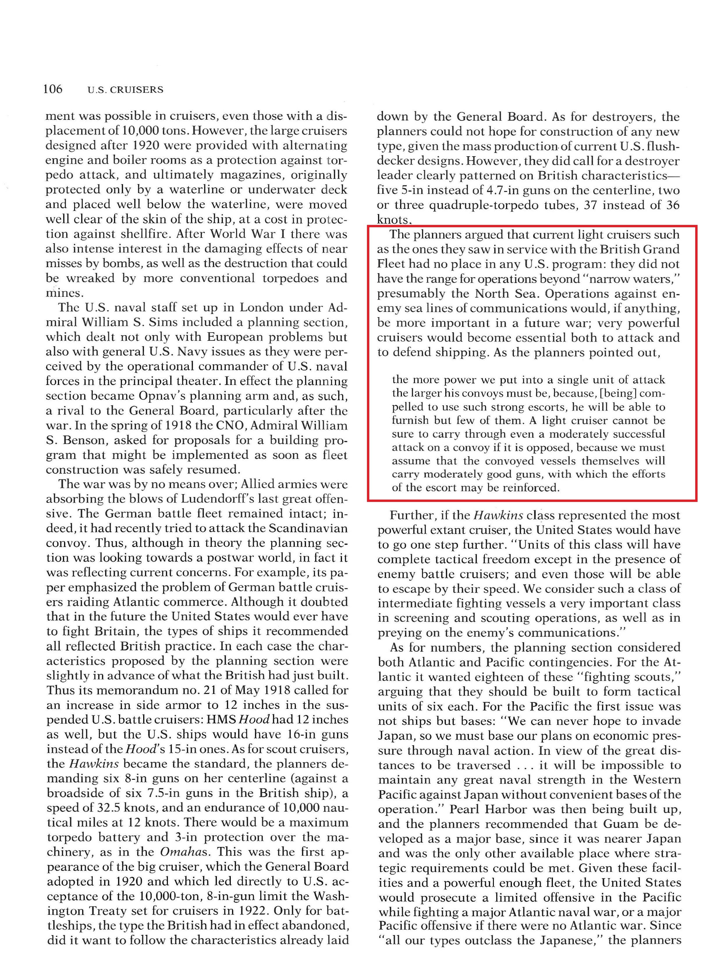

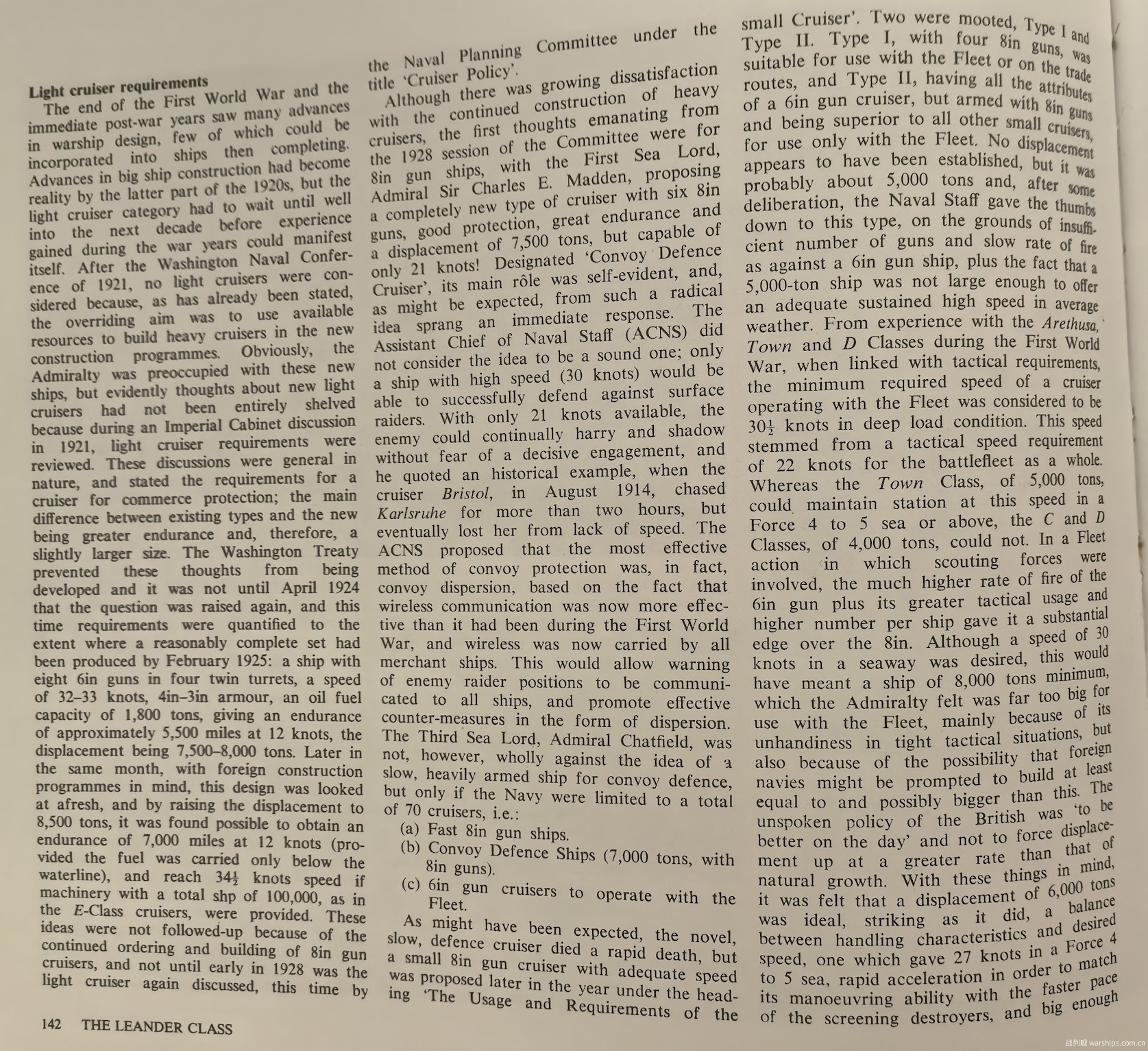

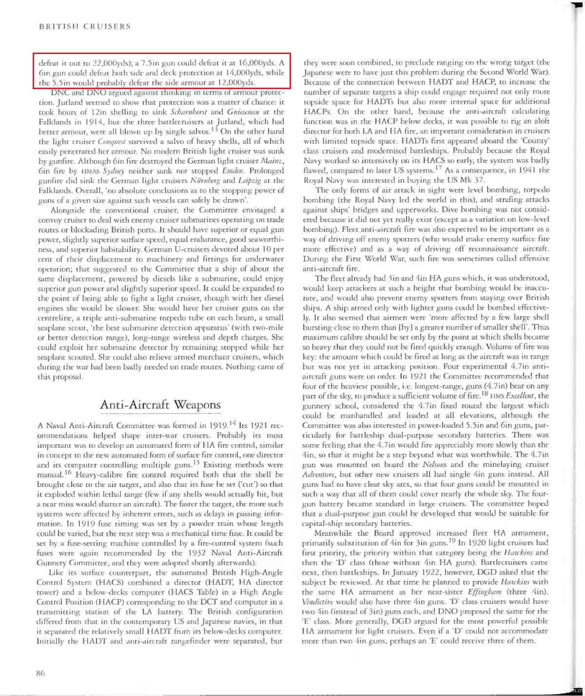

一战后英国人的研究:应该开发一种同时兼具舰队任务和巡洋任务的巡洋舰,吨位不应超过E级,对击穿3英寸垂直装甲和1英寸水平装甲的评估:
9.2英寸在22000码击穿3英寸垂直装甲
7.5英寸在16000码击穿3英寸垂直装甲
6英寸在14000码击穿3英寸垂直装甲和1英寸水平装甲
5.5英寸在12000码击穿3英寸垂直装甲
备注:英国人这个,不清楚弹种,一战的7.5吋炮只考虑打轻装甲目标,当时7.5英寸炮实际没有穿甲弹药

1930年6月,第一巡洋舰中队(伦敦号重巡洋舰)的指挥官写道,持续射击(每门炮20发)令人失望,因为平均射速只有6发每分钟,而不是期望的8发每分钟
