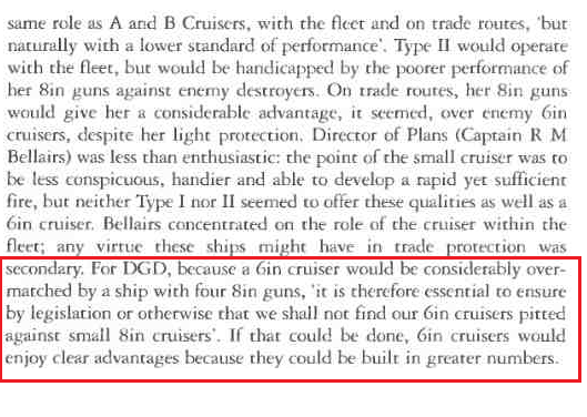

英国人设想了两类巡洋舰,I类和II类
I类就是A型B型重巡(肯特级和约克之类的8炮6炮重巡洋舰)

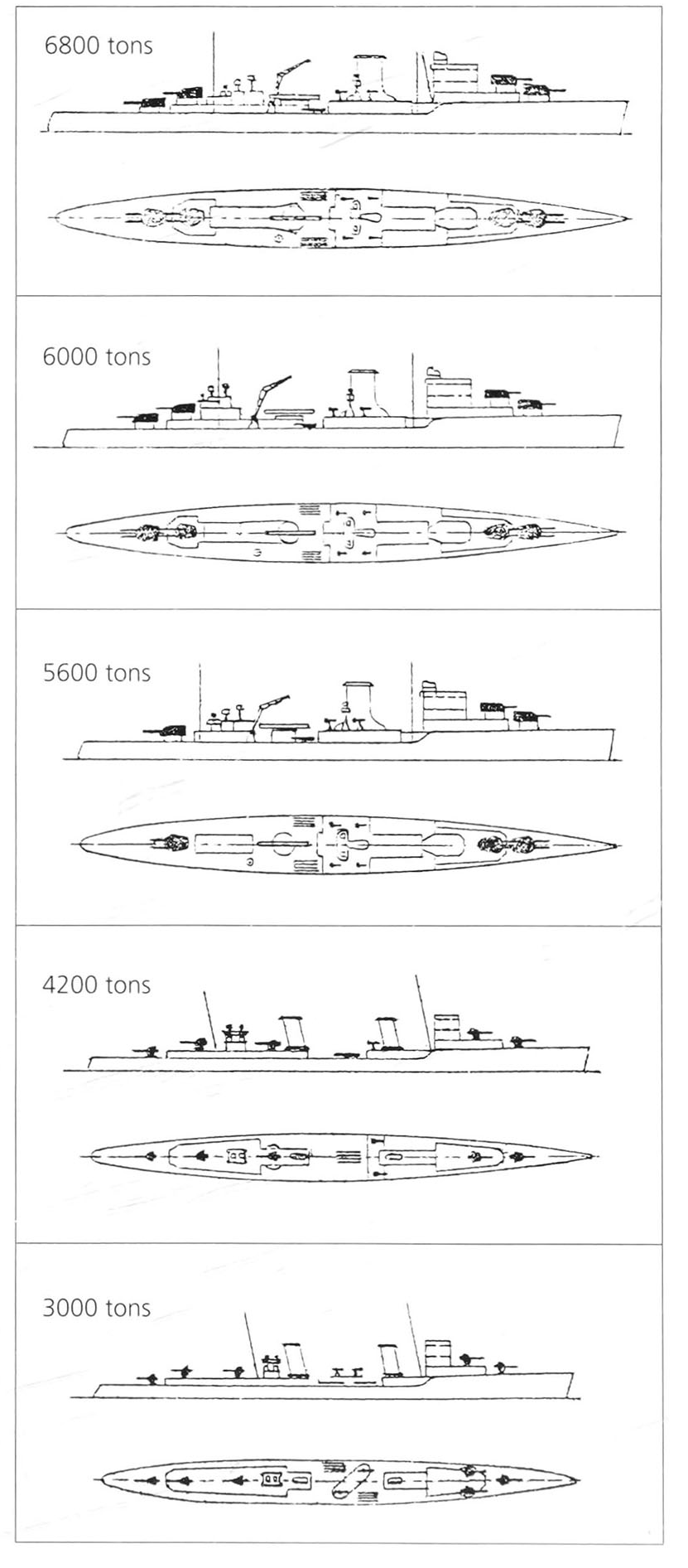

II类就是在相当于6英寸小型巡洋舰底盘上,安装4门8英寸炮的重巡,被认为比6门6英寸强
当时,6英寸小型巡洋舰(利安德级)的指标正在开发中。最小的方案排水量为6000吨,在16节时续航为7000海里,满载航速为30.5节,弹药库可抵御6英寸炮
I类和A型 B型巡洋舰具有相同的作用,用来贸易保护
ll类将与舰队一起行动,但由于其8英寸炮在对抗敌方驱逐舰时的性能较差,因此是有缺陷的。在贸易保护方面,尽管防护薄弱,但她的8英寸炮似乎会对敌方的6英寸巡洋舰带来相当大的优势
小型巡洋舰的优点是更不显眼、更灵活并且能够快速开火,但无论是I类还是II类,似乎都无法提供6英寸炮巡洋舰所具备的这些特性
贝拉尔斯专注于巡洋舰在舰队中的作用,这些船在贸易保护方面可能具有的任何优点都是次要的
对于DGD 来说,由于一艘6英寸巡洋舰与一艘拥有4门8英寸炮的巡洋舰相比处于明显劣势,“因此,必须通过立法或其他手段确保我们不会发现自己的6英寸巡洋舰与敌方小型8英寸巡洋舰对抗。”如果可以做到这一点,6 英寸巡洋舰将有明显优势,因为它们可以建造更多的数量

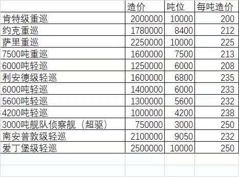

哪里贵了?这么多年一直都是这个价格,不要睁着眼睛乱说,有时候找找自己原因,这么多年通货膨胀涨没涨?有没有认真发展?
南安普敦级轻巡价格,210万英镑,9050吨,每吨造价232
最后两艘爱丁堡和贝尔法斯特是250万英镑,10000吨标排,每吨造价250
价格和吨位成正比!跟你装啥炮有啥关系?
6吋炮巡洋舰吨位越大,造价越高,就越是窝囊废
相同底盘,重巡相当于轻巡炮管数的三分之二罢了
每吨造价没有本质差别

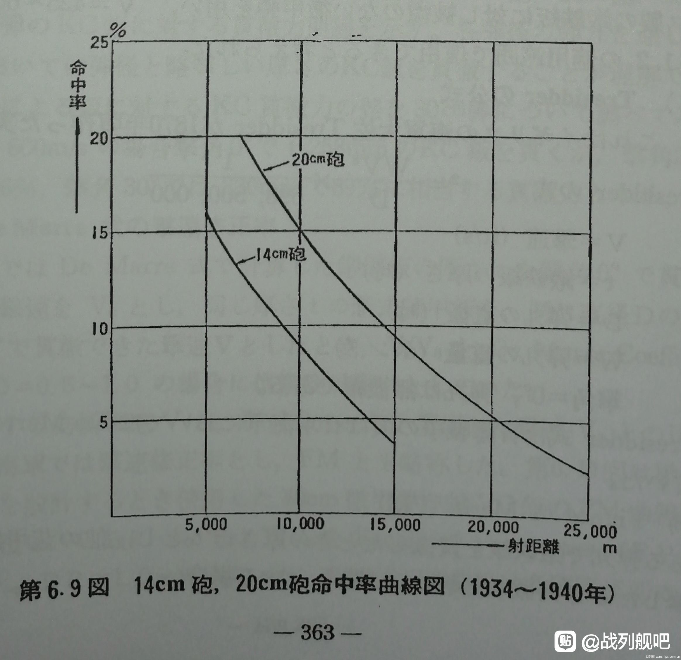

米畜认为,雷达出现之前的水面炮战射程,取决于炮弹落点水花可以被观测校射的距离
6英寸炮的有效射程不过15000码罢了
5英寸炮的有效射程不过12000码罢了
这很大程度上取决于目标的性质。例如,5英寸舰炮对装甲舰船的打击效果较差,但5英寸和6英寸两种口径的舰炮都能在有效射程内击毁来袭的驱逐舰
总之,炮大两寸压死人
