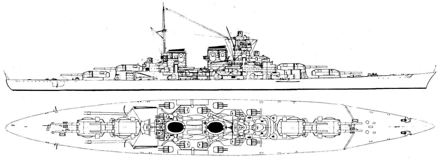

同样是鄙人的YY之作,还望各位大神多多指教。
建造背景:
    1936年12月31日,伦敦海军条约宣告作废,各国都投入到了轰轰烈烈的军备竞赛中去。2艘1933年开工的格拉夫级战列舰由于受到伦敦海军条约的吨位限制,航速只有26.5节;德国人意识到,如果列强建造新式战列舰的话,格拉夫级的速度将是列强新一代主力舰中最慢的;而据情报显示,英法正准备建造的新式战列舰的航速都将超过28节。鉴于近年来国内经济持续上扬,德国海军决定建造一级平衡的大型快速战列舰,以代替在现代战争中已经落伍了的2艘德弗林格尔级战巡。
    本级舰之定位,是为后条约战列舰之杀手,能在正常交战的情况下,给予敌方任何现役舰艇以狂雷闪电般的毁灭性攻击;并拥有坚如山岳之厚重装甲和电掣风驰之迅疾航速,可于形势不妙之时迅速撤离。
    在该级舰设计过程中,德国海军部对吨位的选定颇费心思,先后考虑了4.5万吨、4.8万吨、5.2万吨和5.5万吨共4个级别的设计。经过仔细的权衡利弊,雷德尔海军上将发现,如果采用与格拉夫级相同的主炮配置,其6门18英寸火炮与对方未来建造的、配备8-9门16英寸火炮的新式战列舰交战时将毫无优势。鉴于此,本级舰最终选定了5.5万吨,8门18英寸主炮的重量级设计,这正好符合了元首的大炮巨舰主义情节。由于要获取28节以上的高航速,该级舰的动力锅炉取消了输出功率不大但续航能力突出的MAN柴油机,装备14台瓦格纳高压锅炉,并首次在主力舰上采用4轴推进。
    本级舰设计之初,是装备8门与格拉夫级战列舰相同的18英寸舰炮。但在首舰“特雷西亚”号开工一星期后,克虏伯军工突然传来SKC/34型舰炮改进成功,炮口动能增至444兆焦的消息。为了在新式战列舰上装备这种威力巨大的舰炮,“特雷西亚”级主炮塔座圈的直径被扩大至12.5米,加上增加的发射药重量,战舰的标准排水量提升了1000吨。本级舰SKC/37型主炮被帽穿甲弹重1320KG,初速821m/s,炮口动能444兆焦,威力较格拉夫级战列舰的SKC/34型舰炮提升10%,能在有效炮战距离内完爆美英法主力舰的任何关键部位。
    按照德国海军原本的扩充计划,“特雷西亚”级一共只建造2艘。当得知英国已经开工了5艘乔治五世国王级战列舰,并准备建造新一级“狮”级战列舰的情报后,希特勒元首下令再拨款5.2亿帝国马克追加建造2艘,以应对英国追求海上优势的顽固行为。
性能数据:(1942年)
全长:268米(水线长260米)
全宽:38.5米
型深:16.8米
吃水:10.42米(正常) 11.10米(满载)
方形系数:0.585(正常吃水时)
标准排水量:56800吨    正常排水量:61000吨     满载排水量:65000吨
正常排水量重量分配:
舰体:15610吨
装甲:22640吨
动力:3250吨
武装:9700吨
燃料,弹药:7300吨
辅机:1400吨
杂项重量:1100吨
动力: 额定175000轴马力 实际稳定最大功率190225轴马力 14台瓦格纳高压锅炉 4部蒸汽轮机 4轴
航速:   30.5节
续航能力:  16节/9000海里
航空设备: 3架AR196-A水上飞机
火控:
蔡司18米基线测距仪7部(前后4座主炮塔上各一部,前后司令塔顶各一部,主桅楼顶一部)
Wuerzbug-D型雷达+蔡司4米基线测距仪联合防空火控系统4部(四个球内)
Wuerzburg-Riese型对空搜索和战斗机导航雷达1部(前司令塔顶)
反舰搜索雷达2部(后司令塔顶一部,主桅楼顶一部)
反舰火控雷达2部(主桅楼顶两侧的悬挑结构上)
反潜和鱼雷监听被动声纳4部(舰体两侧各两部)
导航和反潜主动声纳1部(首球内,可探测礁石)
(鄙人对火控知之甚少,此处几乎完全照搬巴掌的设计,用途仅作简单说明,还望原作者海涵)
武备:
4座双联装457.5mm L/47主炮(每炮备弹110发,AP弹重1320KG)
14座双连装105mm L/68高平两用炮(每炮备弹540发)
15座四联装40mm L/60博福斯防空机炮
20座双联装20mm L/65防空机炮
装甲:主装甲带长169米,占水线长度的65%
舷侧装甲带 320mm(6.0米高)
横向装甲带 320mm
上部装甲带 150mm(3.6米高)
第一主水平装甲 65mm
第二主水平装甲动力舱段 125mm
第二主水平装甲战斗舱段 125mm
首尾露天水平装甲 50mm
首尾主水平装甲 50mm
TDS装甲 60mm
首尾水线装甲 80mm
内部纵向装甲:30mm(重量计入结构)
内部横向装甲:30mm(重量计入结构)
主指挥塔:最大400mm
主炮塔:正458mm、侧270mm、顶200mm、背400mm(重量计入武器)
主炮座上部:380mm
主炮座下部:240mm
高平两用炮塔:正20mm、侧10mm、顶10mm、背10mm(重量计入武器)
装甲重量概算: 第一主水平装甲:面积约4826平方米、厚65mm、重2509吨
              第二主水平装甲动力舱段:面积约3310平方米、厚150mm、重3972吨
              第二主水平装甲战斗舱段:面积约1516平方米、厚150mm、重1819吨(总8300)
              上装甲带:长169米、高3.6米、面积1216.8平方米、厚150mm、重1460吨
              主装甲带:长169米、高6.0米、面积2028平方米、厚320mm、重5192吨
              首横向装甲:长25.4米、高6.0米、面积152.4平方米、厚320mm、重390吨
              尾横向装甲:长25.4米、高4.2米、面积106.7平方米、厚320mm、重272吨
              TDS装甲:长169米、高9.6米、面积3245平方米、厚60mm、重1557吨(总17171)
              内部纵向装甲:长169米、高16.8米、面积8517.6平方米、厚30mm、重2044吨(计入结构重量)
              内部横向装甲:11道、高16.8米、均宽34米、面积6283.2平方米、厚30mm、重1508吨(计入结构重量)
              主炮座露天部分:均高4.6米、轴线直径12.5米、面积722.2平方米、厚380mm、重2195.6吨
              主炮座舰内部分:均高5.5米、轴线直径12.5米、面积863.5平方米、厚240mm、重1658吨
              司令塔: 最大厚度400mm,约重350吨
              首尾露天水平装甲:面积1595平方米、厚50mm、重638吨
              尾部下水平装甲:面积556平方米、厚50mm、重221吨
              首部下水平装甲:面积251平方米、厚50mm、重103.4吨
              首尾水线装甲带:总长91米、高2.9米、面积473平方米、厚80mm、重303吨(总22640吨)

发表于 2011-5-27 22:44 | 显示全部楼层
动力舱段和战斗舱段防护最好能对调下
十二年服役纪念章海武魂全球架空纪念章
 楼主| 发表于 2011-5-27 23:38 | 显示全部楼层
额,已做修改。
防护线图依旧是在巴掌的图上做的小改动,我对自己的画图能力已经彻底绝望了...

发表于 2011-5-28 17:57 | 显示全部楼层
大哥,您就不能把150水平和65水平的防护对调一下??另外,您就不能把65MM那层装甲压低点直接和320那部分连在一起??非要开个窗户??德国2战船的设计缺点都让你继承了。这个哈德也不能这样哈啊

发表于 2011-5-28 20:17 | 显示全部楼层
回复 yxwd5 的帖子
看清楚2层装甲布置在哪里,150和65对换就是自杀式的设计,65和320相连为什么不行,自己去想,别想到什么就说出来,说出来以前大脑思考下
如果对手是5条乔五和1条狮二代,那么你不觉得320主装+150穹甲防御过剩了吗……不如分出30毫米放在第二甲板。另外320上方的上部装甲带多厚?你好像漏掉了没标出来。上部装甲带还是有存在必要的。

发表于 2011-5-28 20:30 | 显示全部楼层
17L     我靠,打错了。我是说像主教一样,把165那层放上面然后直接和320相连,把320上面那层薄的去掉。然后65那层做为穹甲
发表于 2011-5-28 20:35 | 显示全部楼层
德国战列舰的水平装甲布置讲究对巡洋舰级别的全面防御
第一层水平装甲的作用有2个,(1)防御巡洋舰203炮的水平打击,(2)第一层与第二层相叠加防御远距离大角度穿甲弹的水平打击和高空的水平轰炸
因为第一个作用是防御巡洋舰,第二个作用是要2层装甲叠加,所以第一层只需达到防御巡洋舰的厚底即可,把第二层装甲分给第一层反而会造成对巡洋舰级别的水平防御过剩而第二层对战列舰级别的水平防御下降
