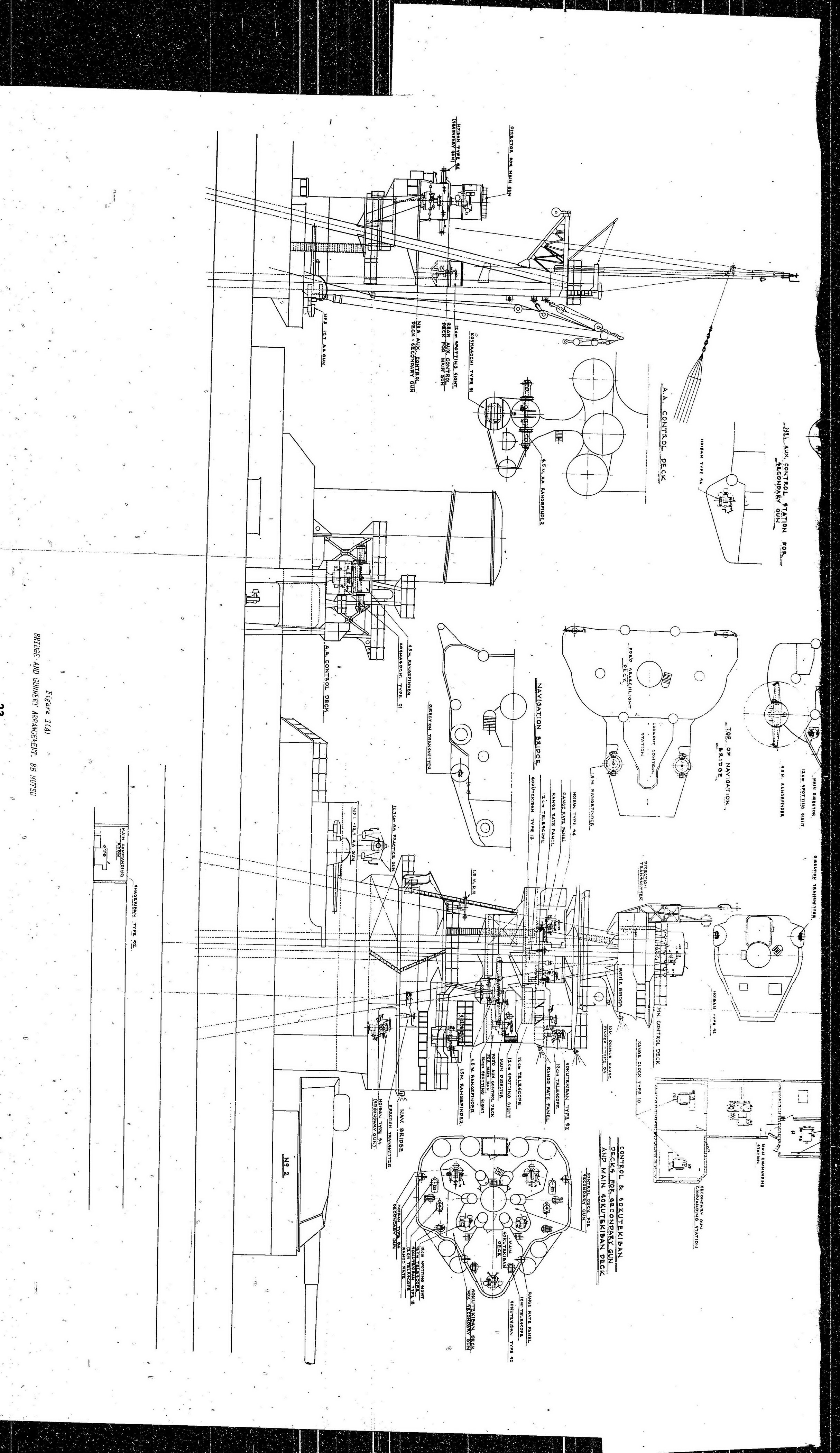

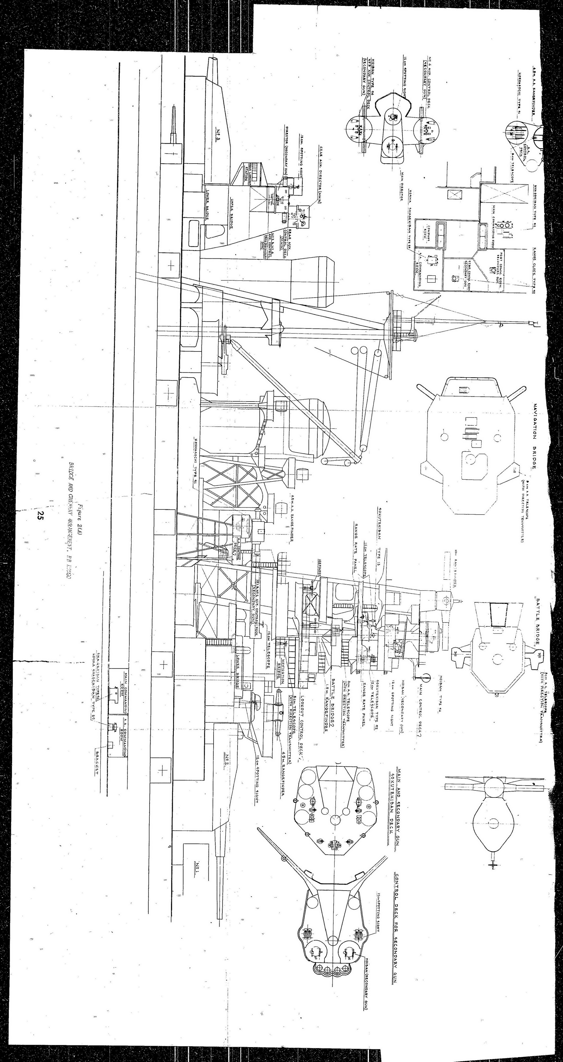

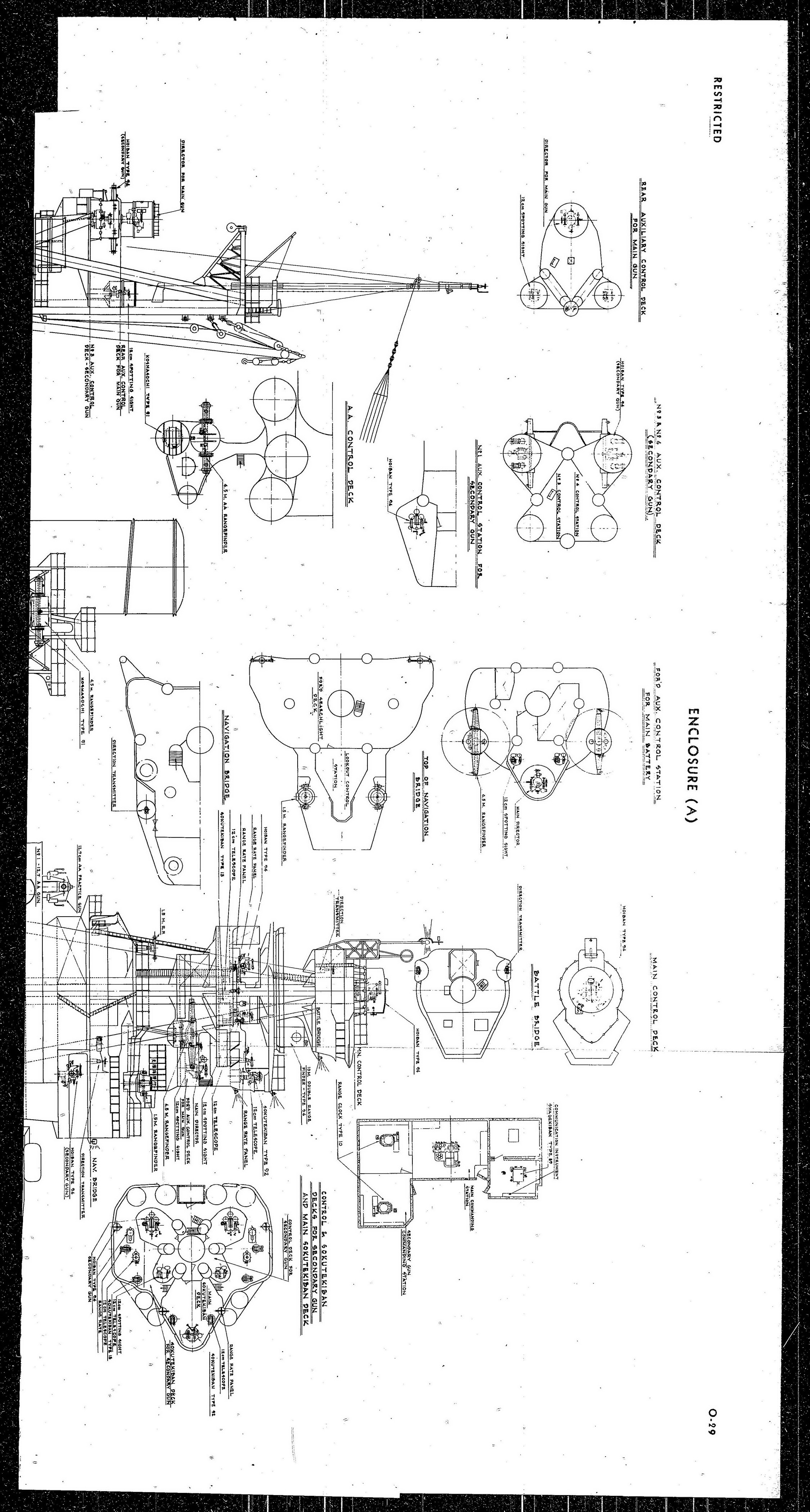

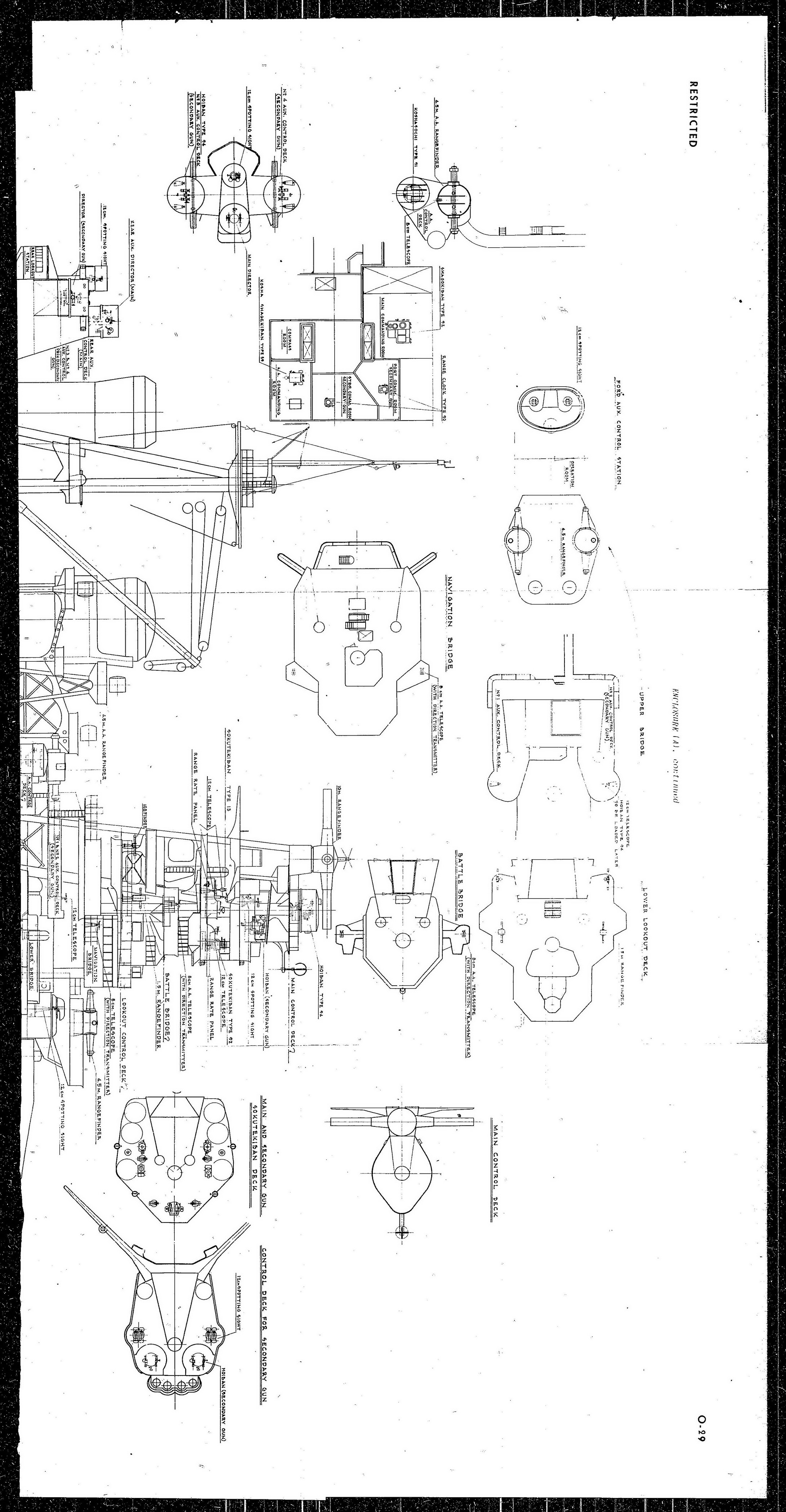

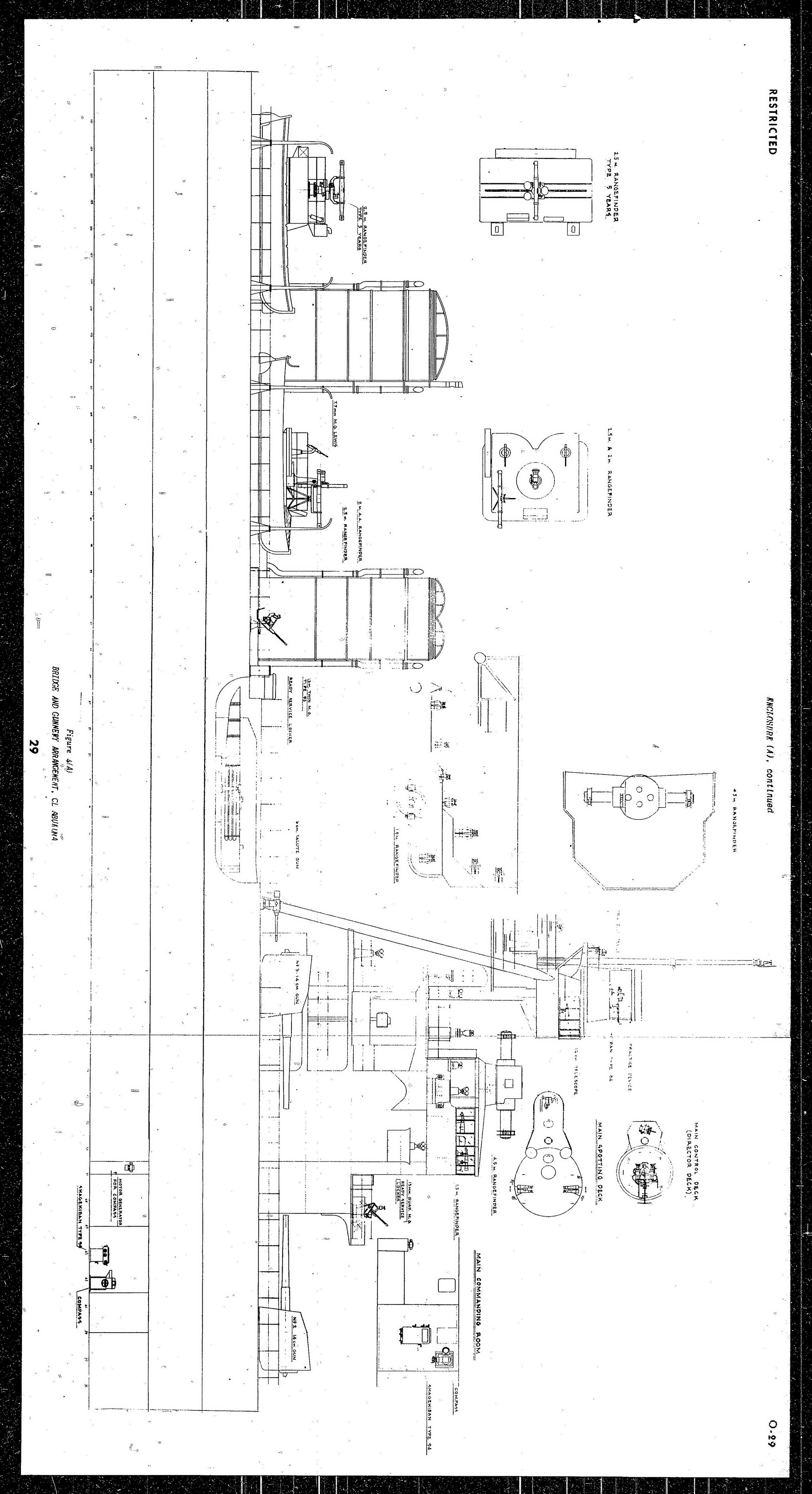

附件(A)战舰火控配置图:
图1(A) 陆奥 之一
图1(A) 陆奥 之二
图2(A) 金刚 之一
图2(A) 金刚 之二
图3(A) 山城 之一
图3(A) 山城 之二
图4(A) 阿武隈
