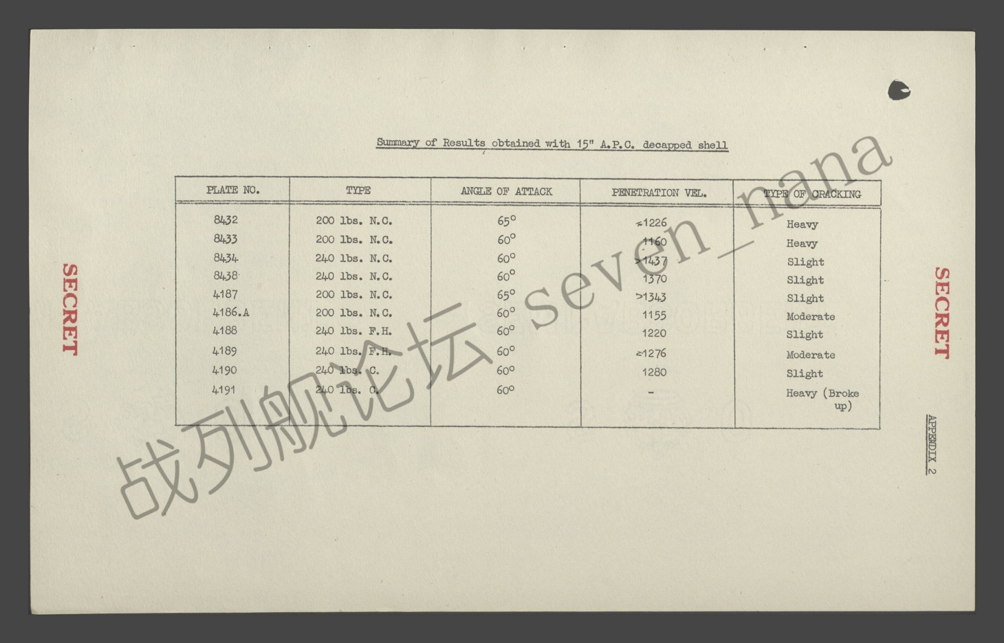

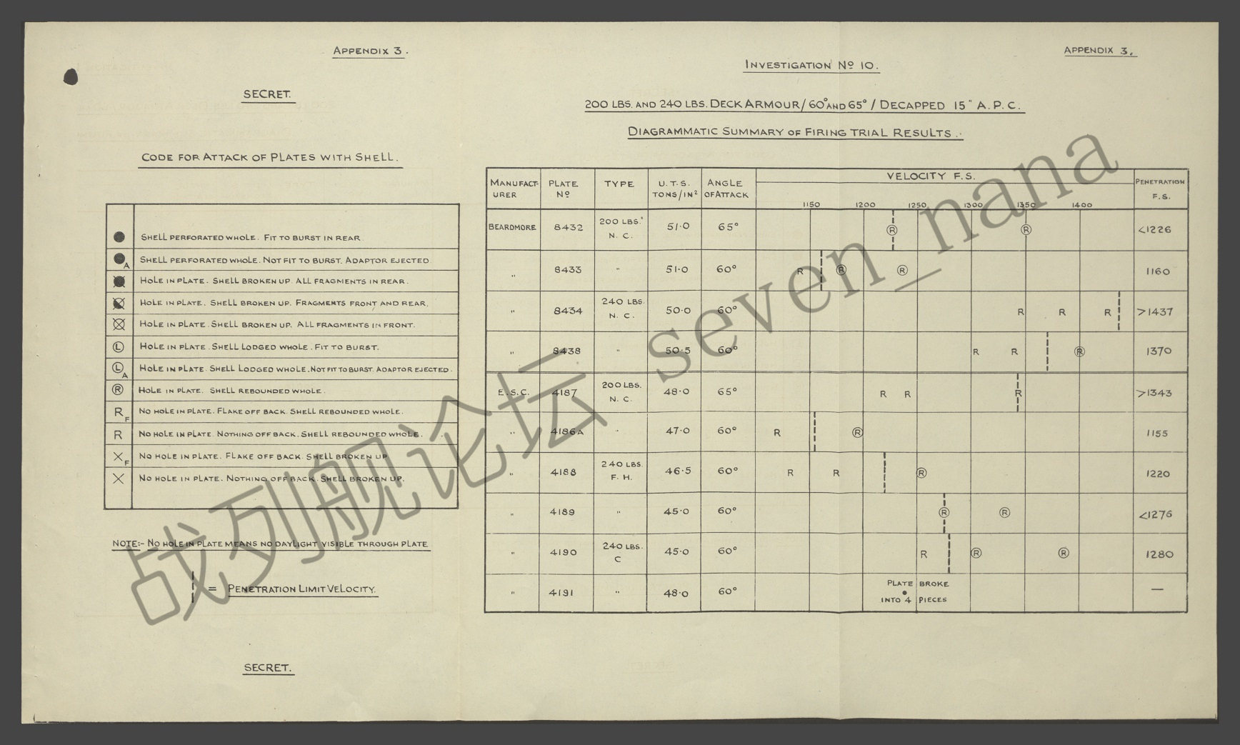

面对以60度角入射的15英寸Mark XVII B型穿甲弹(无被帽):
装甲编号装甲厚度装甲类型穿孔极限装甲受损程度
No.8433200磅均质装甲1160英尺/秒严重
No.4186A200磅均质装甲1155英尺/秒中等
面对以65度角入射的15英寸Mark XVII B型穿甲弹(无被帽):
No.8432200磅均质装甲<1226尺/秒严重
No.4187200磅均质装甲>1343英尺/秒轻微
穿孔极限对比分析:
入射角度被帽穿甲弹(弹重1938磅)无被帽穿甲弹(弹重1712磅)无被帽穿甲弹(弹重1938磅)
60度980英尺/秒1160英尺/秒1090英尺/秒
65度1030英尺/秒1285英尺/秒1210英尺/秒
上表中的被帽穿甲弹的穿孔极限数据,是在ADM 281/35所述的试验中取得的数据的平均值;该型炮弹在失去风帽和被帽后的重量为1712磅,其穿孔极限数据是在本次试验中取得的数据的平均值;至于1938磅重的无被帽穿甲弹的穿孔极限数据,则是在假设穿甲所需的动能(mv²)恒定不变的前提下计算得出的。
从试验结果可以看出,被帽存在与否会对穿孔极限造成相当大的影响,即便在弹重相同的情况下,其差异仍然相当明显。我们认为,尽管试验所采取的入射角度高达60度/65度,但被帽仍然成功嵌入了装甲,此时尽管被帽有可能会破裂,但弹体本身则会获得一定的角速度,使其向法线方向发生偏转。相比之下,无被帽穿甲弹在击中装甲时,与装甲表面发生接触的则是相较之下更为平滑的弹体(所以不易嵌入装甲),因此要等到装甲表面上形成凹陷后,弹体才能获得回转力矩,也就是说,无被帽穿甲弹更容易发生跳弹。
此外,在使用无被帽穿甲弹射击时200磅厚度的装甲时,装甲发生过破裂现象,也就是说,装甲破裂并不是全都由被帽造成的。
No.8434240磅均质装甲>1437尺/秒轻微
No.8138240磅均质装甲1370英尺/秒轻微
No.4188240磅非渗碳硬化装甲1220尺/秒轻微
No.4189240磅非渗碳硬化装甲<1276英尺/秒中等
No.4190240磅渗碳硬化装甲1280尺/秒轻微
No.4191240磅渗碳硬化装甲-严重(装甲破裂)
穿孔极限对比分析:
60度1225英尺/秒>1400英尺/秒>1320英尺/秒
上表中的被帽穿甲弹的穿孔极限数据,是验收测试时的标准值;该型炮弹在失去风帽和被帽后的重量为1712磅,其穿孔极限数据是在本次试验中取得的数据的平均值;至于1938磅重的无被帽穿甲弹的穿孔极限数据,则是在假设穿甲所需的动能(mv²)恒定不变的前提下计算得出的。
这组试验所表现出的趋势,与上一组试验是一样的。
至于该厚度的非渗碳硬化装甲与渗碳硬化装甲的测试结果,则是非常接近的(编号No.4191装甲除外),两种装甲的穿孔极限都在1260英尺/秒左右,这组数据很有代表性,且远低于均质装甲的数据(>1400英尺/秒)。
需要说明的是,在制造非渗碳硬化装甲与渗碳硬化装甲时通常是不会使用Hykro钢的。这是由于Hykro钢所制成的均质装甲在面对大角度入射的超口径炮弹时,有相当大的几率会发生破裂。因此按照常理推论,硬化的表面会使破裂的几率进一步上升。这也能用来解释那块编号为No.4191的装甲为何会发生破裂。
结论
1)无论是被帽穿甲弹还是无被帽穿甲弹,均能有效检验由Hykro钢制成的均质装甲的弹道性能。
2)由Hykro钢制成的均质装甲,在面对无被帽穿甲弹时有一定概率发生破裂,也就是说,装甲破裂并不是全都由被帽造成的。
3)在60度/65度角下射击200磅/240磅厚度的装甲时,无被帽穿甲弹的穿孔极限要比被帽穿甲弹高不少,差距最高可达200英尺/秒。
4)在面对以60度角入射的无被帽穿甲弹时,由Hykro钢制成的240磅厚度的均质装甲的弹道性能,要比同样由Hykro钢制成的240磅厚度的非渗碳硬化装甲及渗碳硬化装甲更好。
注释:本文共有3个附录,其中附录1的内容为这些装甲板的化学成分与机械性能的测试结果,由于内容过多,我并没有收录在此文中,也没有贴出其原始报告。附录2与附录3的内容为这些装甲板的弹道性能测试结果,这些内容都已在上文中通过表格形式呈现。
