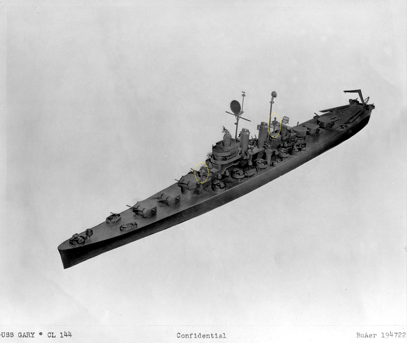

Mk 25火控雷达配Mk 37指挥仪,但还有一具Mk 13雷达(舰前部的雷达就在3号炮塔后方,而舰后部的雷达则是在Mk 25火控雷达和Mk 37指挥仪的后方),不知道这根据的什么配置的。

伍斯特级的主炮指挥仪的配置确实难以理解,记得论坛以前也有人问过。总共6座联装高平两用6”/47 DP主炮,搭配4座高平两用Mk 37指挥仪,前后左右四向随时都有3条火力通道,就算6座主炮有必要对付6个目标,也还有4座Mk 56机炮指挥仪可以补4座Mk 37之不足,MK 37有完全对海能力无庸置疑,Mk 56对海也能凑合。
这样来看,伍斯特级额外添加前后各1座承载Mk13对海火控雷达的Mk34指挥仪就有些过剩了。 Mk34顶端的雷达天线之下并没有设置传统光学方位盘及测距仪(见姐妹舰CL-145照片的后部指挥仪,对照靠泊本舰右舷的CA-123号其后部标准型Mk 34指挥仪之外观。)指挥仪台座能负责让天线进行精密的旋回及俯仰作业是肯定的,内部也可能装备有雷达机件。Mk34及Mk13的存在,可以合理推论绘图室内配套的射程计算机是Mk8,而且无光学感测元件的存在,使得这套对海系统可以视作全雷达火控的先驱。
主炮的冗余火控系统还不止这2座Mk 34, 每座主炮塔前部都还装备Mk 27对海火控雷达,搭配内部的潜望镜和Mk 6计算机,可由各炮塔自行独立指挥射击。
下面有一张伍斯特级的模型,从拟安装的博夫斯机炮来看(实体舰安装双76mm,)相信是最原始的设计。注意在实体舰安装Mk 34指挥仪及Mk 13天线的位置,模型上只是两根顶着像是橄榄球的小桅杆,很可能是雷达天线,但比对同期雷达目录并无外观类似的型号。比起主炮塔的Mk 27来,Mk 13对海火控雷达及Mk 34指挥仪底座的存在还比较有迹可寻。而Mk 27在我个人看来,根本是战争剩余物资,也许是从除役BB的司令塔上拆下来的,也许造出来没地方去就赏给了伍斯特级(得梅因主炮塔也有Mk 27。)

如果佛理德曼认为没有光学瞄准镜(方位盘)就是没有"director",那我也同意,所以我楼上有说是“Mk34指挥仪底座”。这个底座可不是单纯的转盘,它和标准指挥仪一样,是必须能接受目标指定设备和Mk8计算机的命令;控制火控雷达天线旋回及俯仰的,否则火控雷达无从指向及持续追踪目标。也许原始设计并没打算用Mk34的伺服底座,而想采用模型上那种小桅杆及小转盘。个人推测这种转盘也许适合承载SG那一类的搜索雷达天线,但其精度及稳性绝对达不到Mk34大直径转盘的等级,所以改用早已大量生产又料件充足的Mk34底座应是更好的选择。

不过另一位实际参军的海武大佬,已过世的Gene Slover(出身海军世家,火控专业军士长)在海武论坛里的伍斯特专贴中指出,其Mk 13雷达台座就是无光学的Mk 34指挥仪。看过专贴,尤其是他对Mk 27雷达的实际作用,我是比较信服Gene Slover的。这并不是说老佛爷的Mk 23不对,而Mk 23转盘可能只是Mk 34指挥仪总成中的部件编号。
此外我有注意到伍斯特后部MK 34台座不是前部的那种常见的直筒形,而是浅锥形,和得梅因的Mk 54主炮指挥仪台座相似。Mk 54其实就是改进的Mk 34,所以这也加强我对此的认知。
