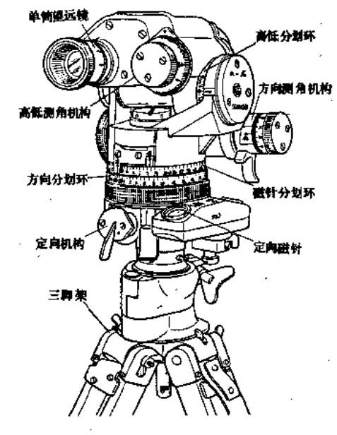

       在一些反映炮兵部队题材的照片中,我们经常可以看到战士们使用这样一种器材,它的外形像一个小的单筒望远镜,旁边有几个可以调整的旋钮,旋钮上刻有刻度,整个仪器安装在三脚架上,操作它的战士通过那个单筒望远镜在观察着什么。这种器材是炮兵部队侦察分队所使用的一种专用器材,叫做方向盘。
                                    我们知道,火炮射击的时候,炮阵地经常是不能直接看到目标的,所以除了直瞄射击,一般炮兵都需要建立观察所,观察所通过观测自己和地形参照点(地图上标注的显著的地标物)之间的距离和角度关系,确定自己在地图上所在的位置,再测出炮阵地在地图上所在的位置、高程;还有观察到的目标在地图上所在的位置、高程,目标和观察所与炮阵地之间的距离、角度关系等。有了这些数据,才能开始进行射击作业。而方向盘的功能,就是用来测角、定向和赋予火炮射向。
方向盘结构示意图
       方向盘由镜体、三脚架和附件组成。镜体其实就是一个单筒望远镜,只不过这个单筒望远镜装在一个可以360°转动的转台上,镜体本身还可以上下俯仰,这些可以转动俯仰的地方带有方向角高低角测角机构,以及一个定向机构,也就是一个指北针。使用方向盘时,先通过指北针确定磁北方的位置,根据所在地的磁偏角得出真北方的位置。操作手结合地图,用这个单筒望远镜观察各个地标物以及目标,就可以在方向、高低测角机构上反映出地标物或者目标与观察所的角度关系。方向角、高低角测角机构分成本分划和补助分划两部分,前者的测角精度是100密位,后者的测角精度是1密位。使用时,先转动整个镜体,概略对准观察物,再转动方向测角机构和高低测角机构的转螺,此时,单筒望远镜底下的回转机构上的刻度,就是方向本分划,加上方向测角机构转螺也就是方向补助分化上的刻度,就得出了观察物的方位角;单筒望远镜俯仰机构上的刻度,就是高低本分划,加上高低测角机构转螺上也就是高低补助分划上的刻度,就得出了观察物的高低角。就完成了测角测方向的作业。
       除了在观察所,炮阵地上也需要架设方向盘,炮阵地上的方向盘作用就是赋予火炮射向。当观察所将目标的方位通报炮阵地时,炮阵地上的方向盘也装定上这个方向,此时,虽然炮阵地上的方向盘并不能通视目标,但是虚拟地瞄准了目标方向,再将这个方向诸元装定到各门火炮上,加上必要的修正量,此时就完成了炮阵地的赋予射向作业,加上通过测算得到的炮目距离、炮目高低角等诸元,完成火炮高低角的装定,就可以开始射击作业了。                                             以上内容系转帖
