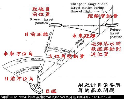

补一张敌我距离变化和方位变化的示意图,变距率盘的功能就是求取距离和方位的变化率,进而推算变动量。
