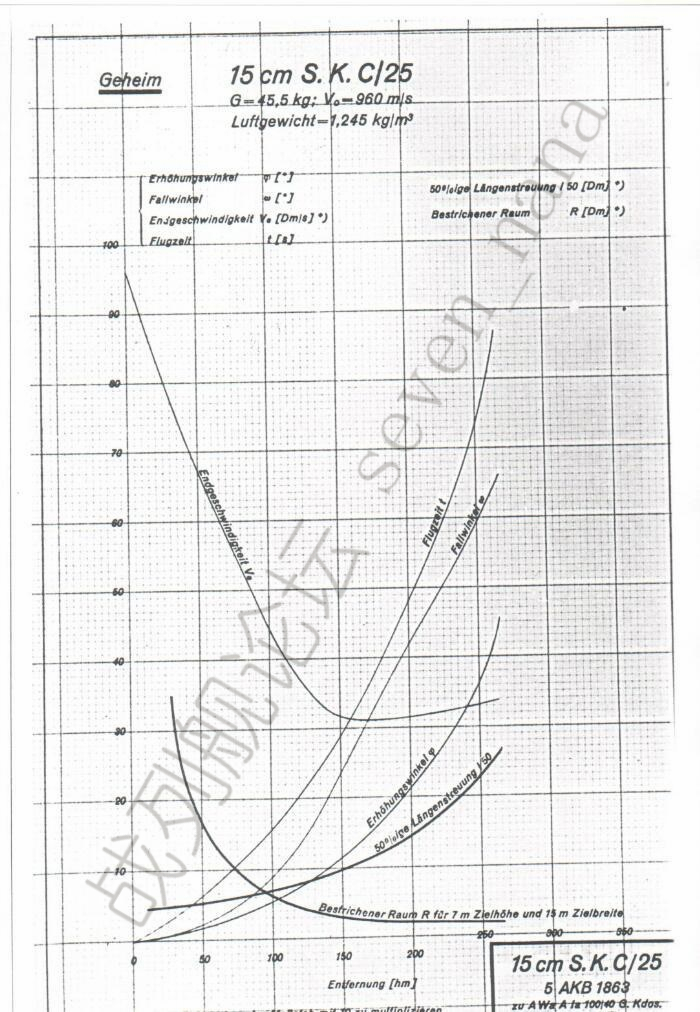

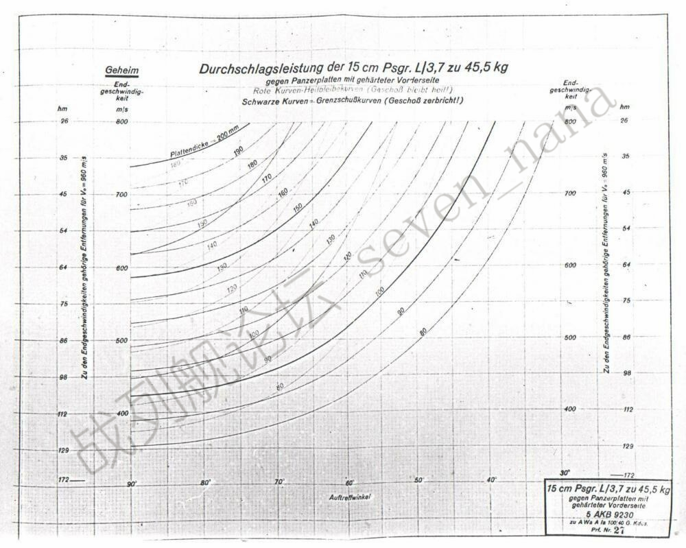

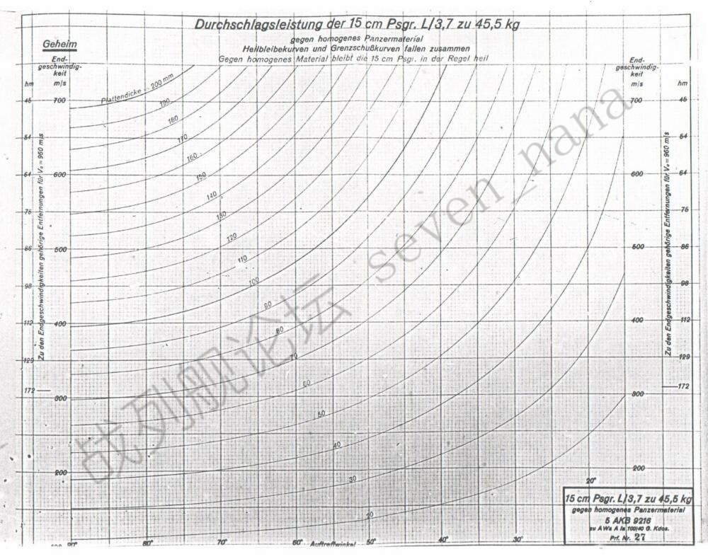

15cm SK C/25
封面图
射表
横轴对应射程,纵轴则分别对应着速、飞行时间、仰角、落角、半数必中界、以及半数必中界这些指标,其中危险界对应的是高7米、宽15米的目标。

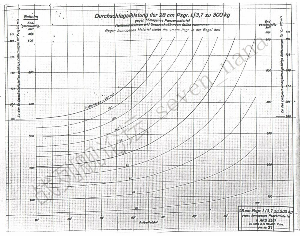

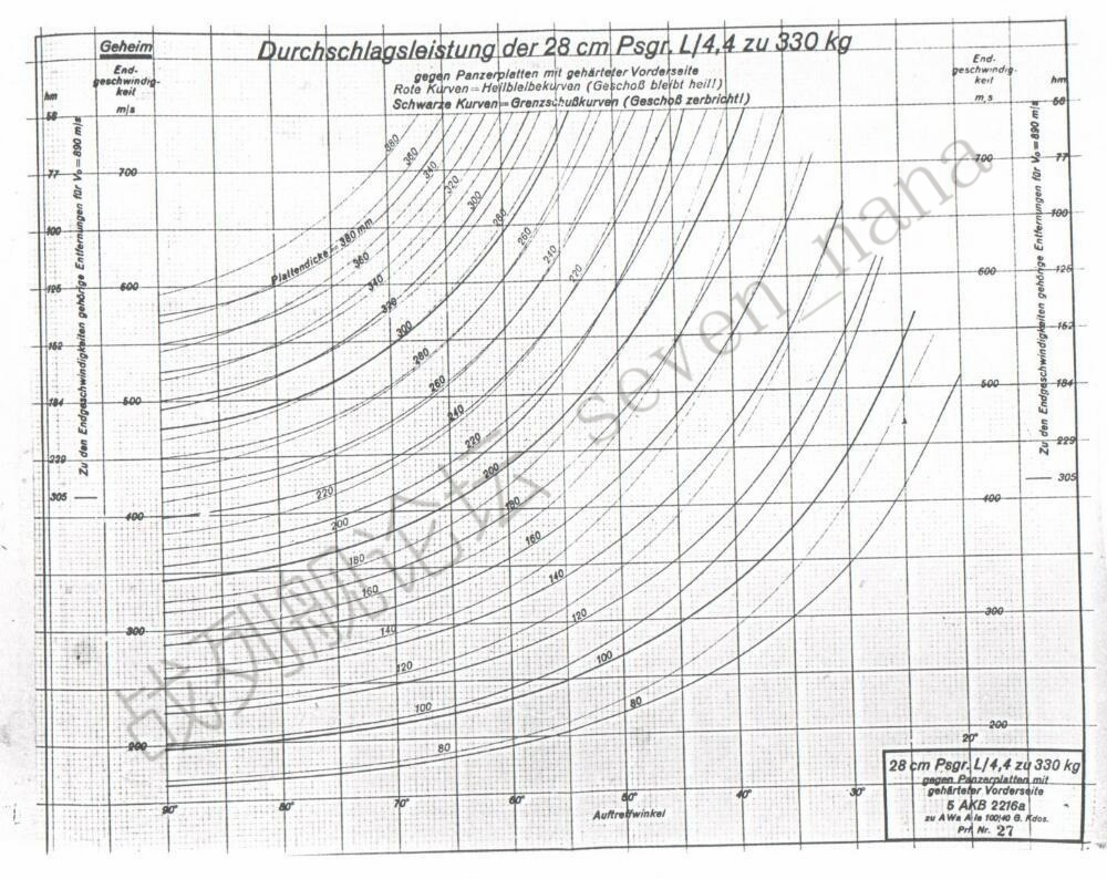

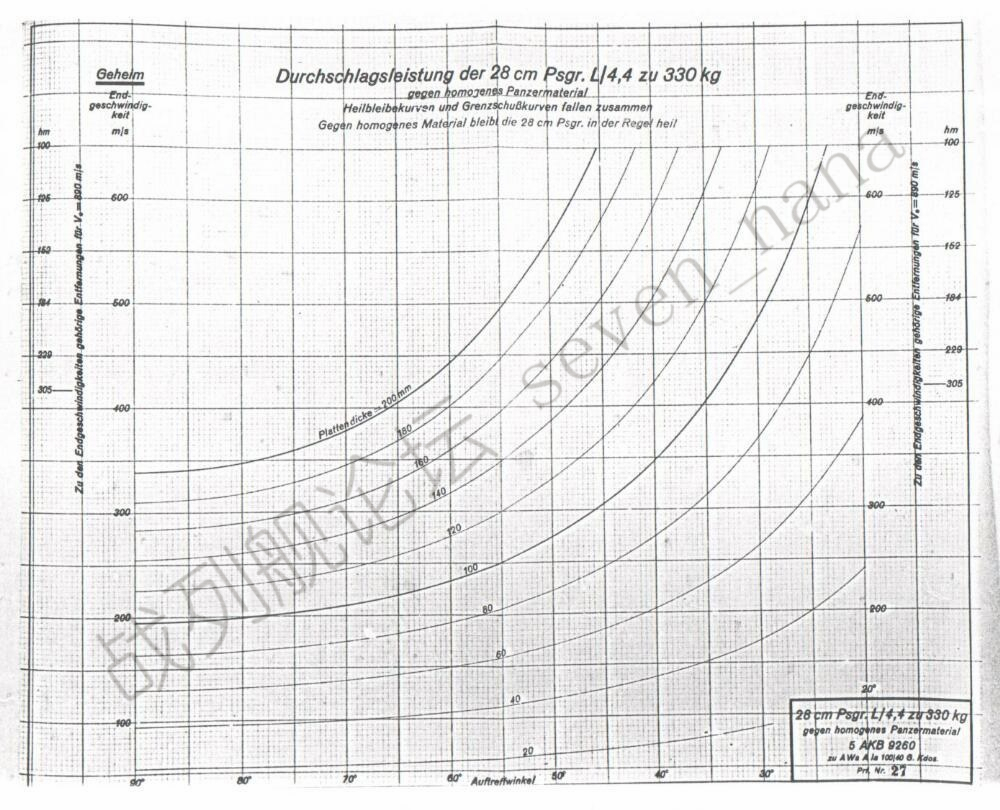

穿深曲线
穿深曲线中,纵轴对应着速,横轴对应入射角,读者可自行根据炮弹落角与装甲倾斜角计算出对应的实际入射角,并进而求得穿深数据。
被帽穿甲弹对表面硬化装甲的穿深曲线
图中所示曲线,浅色线(原始图表中为红线)为完整穿透状态下的曲线,深色线(原始图表中为黑线)为不完整穿透状态下的曲线。
被帽穿甲弹对均质装甲的穿深曲线
完整穿透状态下的曲线与不完整穿透状态下的曲线实际上是重合的,因此图中仅有一条曲线。
数据摘要
射程垂直穿深 (KC n/A)垂直穿深 (Wh)水平穿深 (Wh)存速落角
0mN/AN/A---960m/s
5,000m157mm193mmN/A673m/s2.2°
10,000m94mm113mmN/A445m/s8.8°
15,000mN/A68mm29mm318m/s23.5°
20,000mN/A52mm46mm314m/s42°
25,000mN/A37mm65mm332m/s59.5°

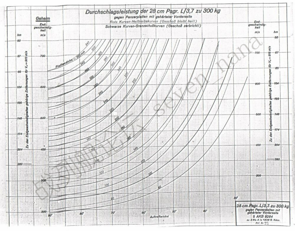

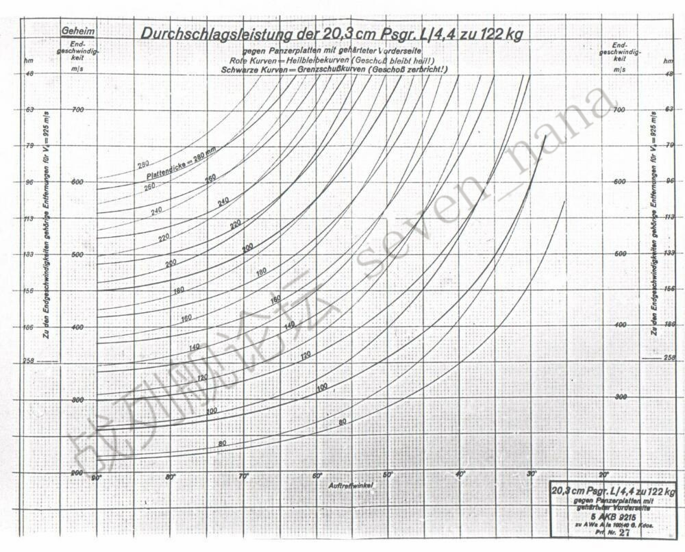

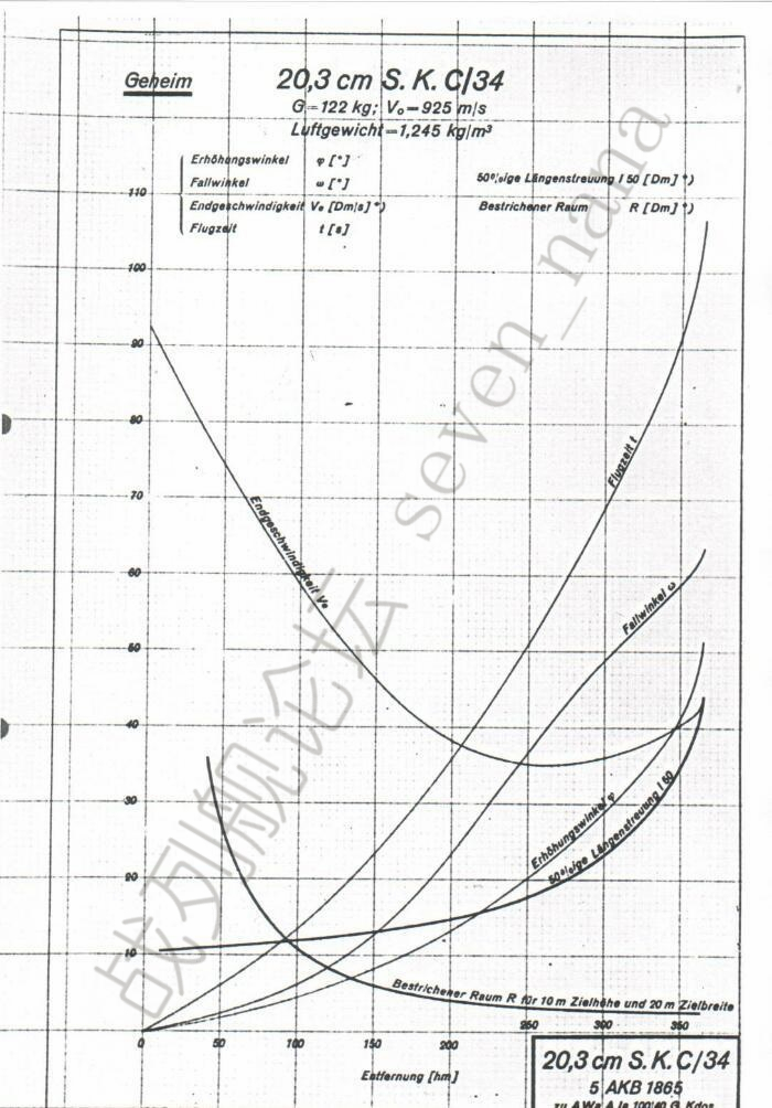

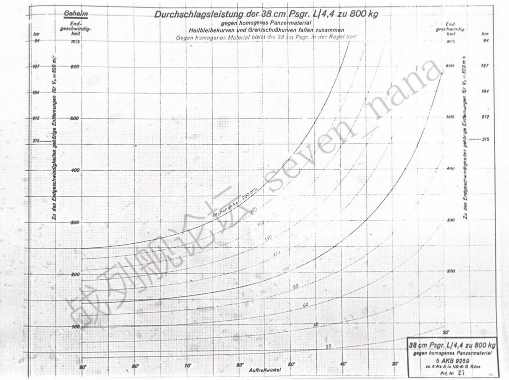

20.3cm SK C/34
封面图
射表
横轴对应射程,纵轴则分别对应着速、飞行时间、仰角、落角、半数必中界、以及半数必中界这些指标,其中危险界对应的是高10米、宽20米的目标。

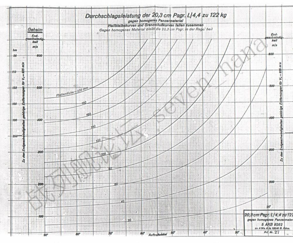

穿深曲线
被帽穿甲弹对表面硬化装甲的穿深曲线
被帽穿甲弹对均质装甲的穿深曲线
数据摘要
0mN/AN/A---925m/s
5,000mN/AN/AN/A744m/s2.1°
10,000m262mmN/AN/A587m/s6.1°
15,000m183mm186mmN/A463m/s12.8°
20,000m129mm135mm51mm382m/s23.6°
25,000m96mm98mm69mm353m/s36.8°
30,000mN/A78mm93mm363m/s48.8°

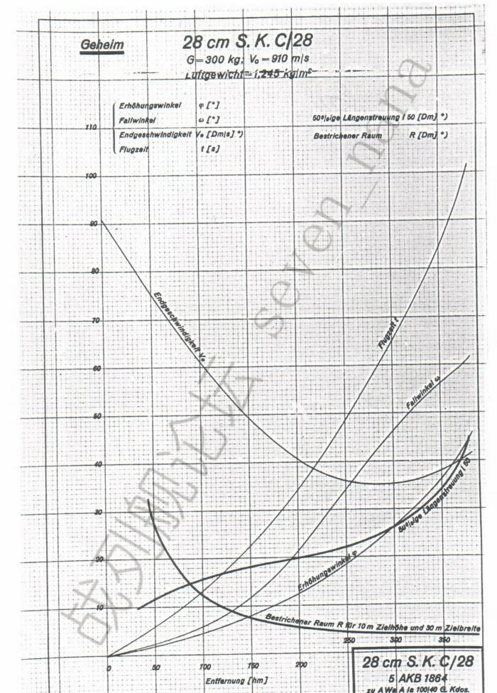

28cm SK C/28
封面图
射表
横轴对应射程,纵轴则分别对应着速、飞行时间、仰角、落角、半数必中界、以及半数必中界这些指标,其中危险界对应的是高10米、宽30米的目标。
穿深曲线
被帽穿甲弹对表面硬化装甲的穿深曲线
被帽穿甲弹对均质装甲的穿深曲线
数据摘要
0mN/AN/A---910m/s
5,000mN/AN/AN/A752m/s2.4°
10,000m302mmN/AN/A611m/s
15,000m217mmN/AN/A493m/s11.8°
20,000m151mm199mm62mm407m/s21.4°
25,000m103mm138mm83mm360m/s34.2°
30,000mN/A104mm112mm353m/s46.4°
35,000mN/A87mm147mm380m/s56°

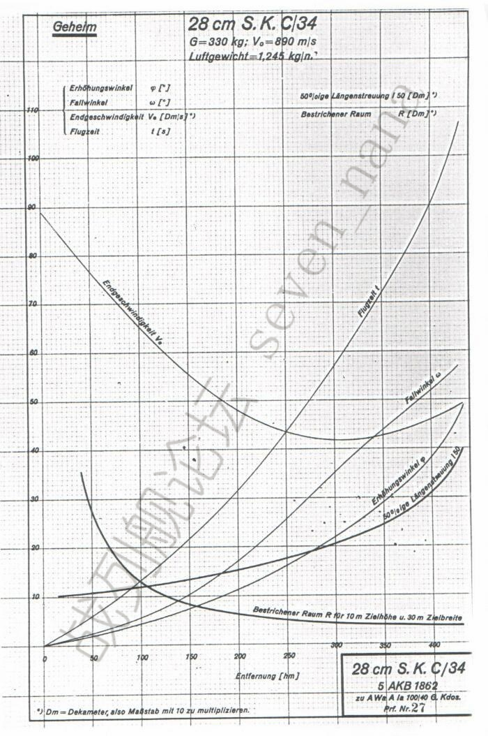

28cm SK C/34
封面图[
射表
穿深曲线

数据摘要
0mN/AN/A---890m/s
5,000mN/AN/AN/A766m/s2.5°
10,000mN/AN/AN/A652m/s5.7°
15,000m323mmN/AN/A556m/s10.3°
20,000m253mmN/AN/A481m/s17.2°
25,000m201mmN/A80mm436m/s25.7°
30,000m161mm168mm104mm418m/s35.3°
35,000m134mm140mm136mm428m/s44°
40,000m117mm123mm175mm460m/s52°

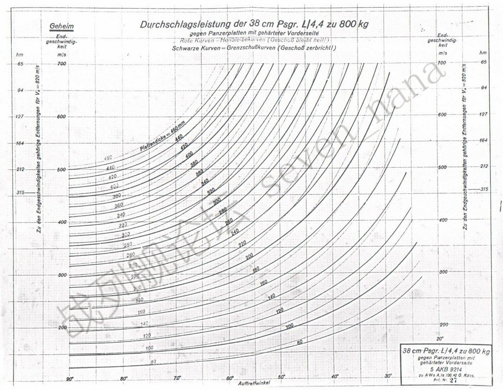

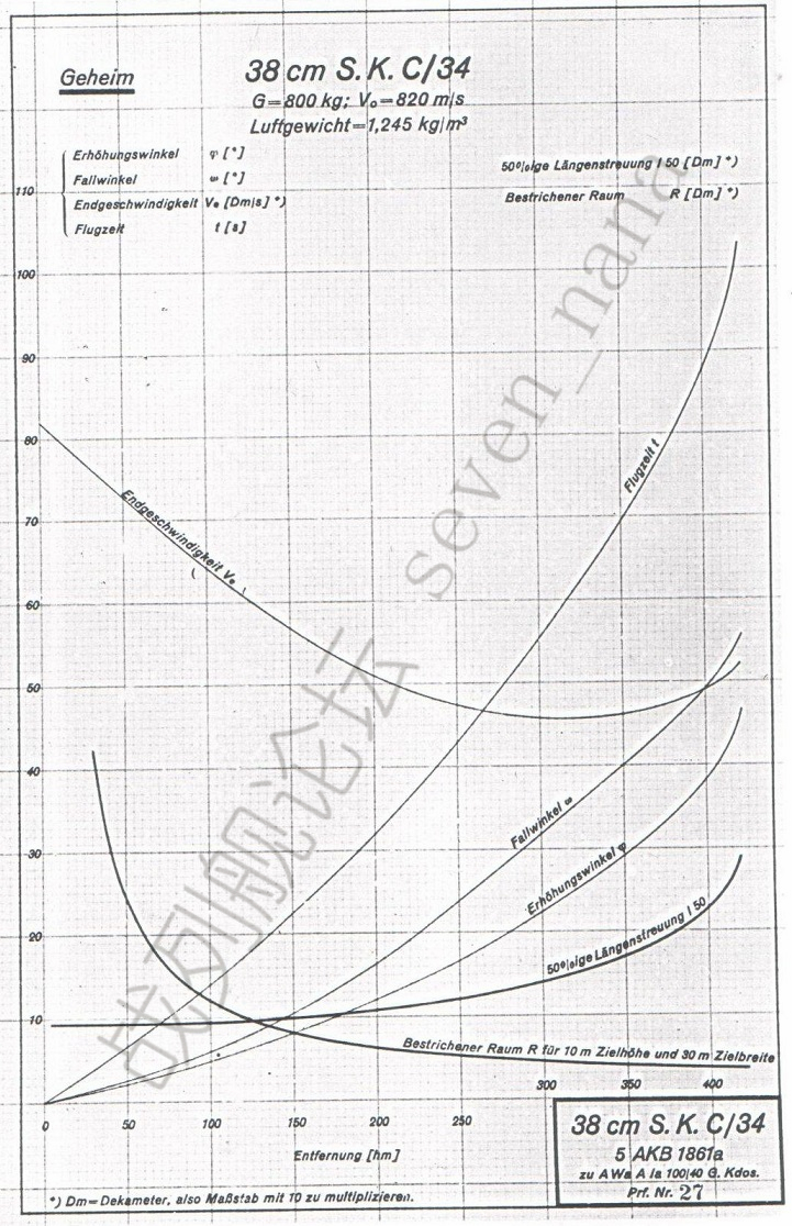

38cm SK C/34
封面图
射表
穿深曲线
被帽穿甲弹对表面硬化装甲的穿深曲线
被帽穿甲弹对均质装甲的穿深曲线
数据摘要
0mN/AN/A---820m/s
5,000mN/AN/AN/A727m/s2.4°
10,000mN/AN/AN/A641m/s5.8°
15,000mN/AN/AN/A568m/s10.4°
20,000m412mmN/AN/A511m/s16.4°
25,000m335mmN/A100mm473m/s23.8°
30,000m275mmN/A126mm457m/s31.9°
35,000m228mmN/A165mm462m/s40.3°
