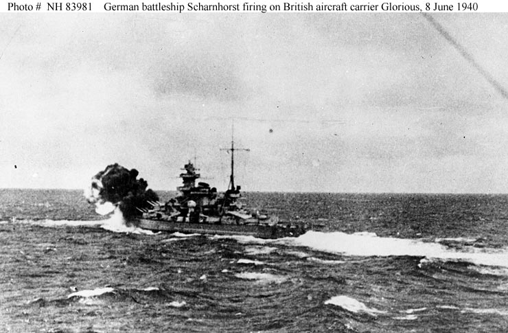

发表于 2012-6-20 04:56 | 显示全部楼层
没太大限制,背负式B炮塔可以朝正舰艏开火
http://www.youtube.com/watch?v=9QrW8H1pyoQ
http://www.youtube.com/watch?v=opYQWWlIEI8
5分47秒极为清晰
话说沙恩霍斯特真是条灌水王

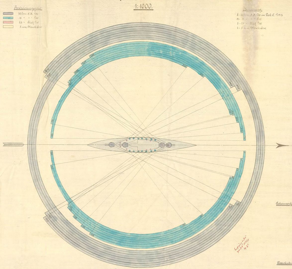

发表于 2012-6-20 05:14 | 显示全部楼层
各国的射界图可从来没把舰艏当禁区哦

发表于 2012-6-21 08:13 | 显示全部楼层
从后主炮也在瞄准来看,两座前主炮就不是完全指向前方的
发表于 2012-6-21 14:50 | 显示全部楼层
视频
