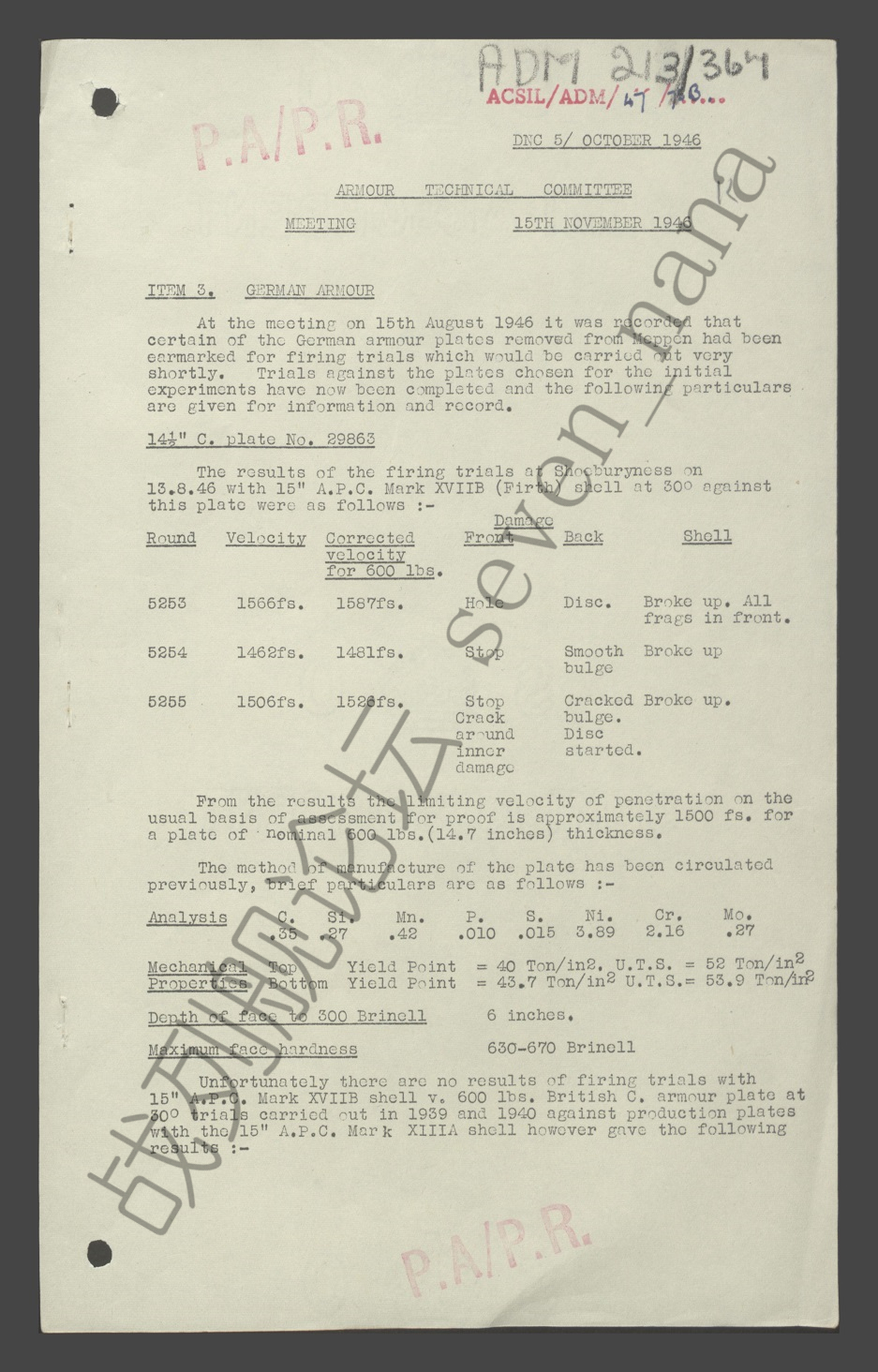

装甲技术委员会
1946年11月15日的会议
德国装甲
在1946年8月15日的会议(ADM 213/378)中,我们曾提及将会对一批从梅彭(Meppen)获得的德国装甲板进行射击测试,并将其迅速付诸实施。如今对这些装甲板的测试已经完成,具体的测试结果会在下文中呈现。
14.5英寸厚度的渗碳硬化装甲,编号No.29863
在1946年8月13日时,我们在舒伯里内斯(Shoeburyness)靶场对这块装甲进行了测试。
面对以30度角入射的15英寸Mark XVII B型被帽穿甲弹:
测试编号入射速度修正速度炮弹情况装甲情况
No.52531566英尺/秒1587英尺/秒达成穿孔,弹体碎裂,碎块均落在装甲板前方形成穿孔,产生层裂
No.52541462英尺/秒1481英尺/秒穿甲失败,弹体碎裂背面形成平滑凸起
No.52551506英尺/秒1526英尺/秒穿甲失败,弹体碎裂正面产生裂纹,背面形成破损凸起,引发层裂趋势
根据以上结果,我们按照惯用的评估准则判定,将测试结果按照600磅(14.7英寸)厚度进行修正后,其穿孔(Penetration)极限应在1500英尺/秒左右。
装甲板的制造方式已在先前的报告(ADM 213/378)中有所论述。这块装甲的具体属性如下:
化学成分
0.35%0.27%0.010%0.015%0.42%3.89%2.16%0.27%
机械属性
测试位置屈服点(长吨/平方英寸)抗拉强度(长吨/平方英寸)
装甲板顶部4052
装甲板底部43.753.9
硬化部分特性
硬化层深度(以BHN 300为界限)表面硬度
6英寸BHN 630 - 670
注释:这块装甲的装甲的化学成分和机械属性,与ADM 213/378中测试的从提尔皮茨号上拆下来的装甲是大致相同的。

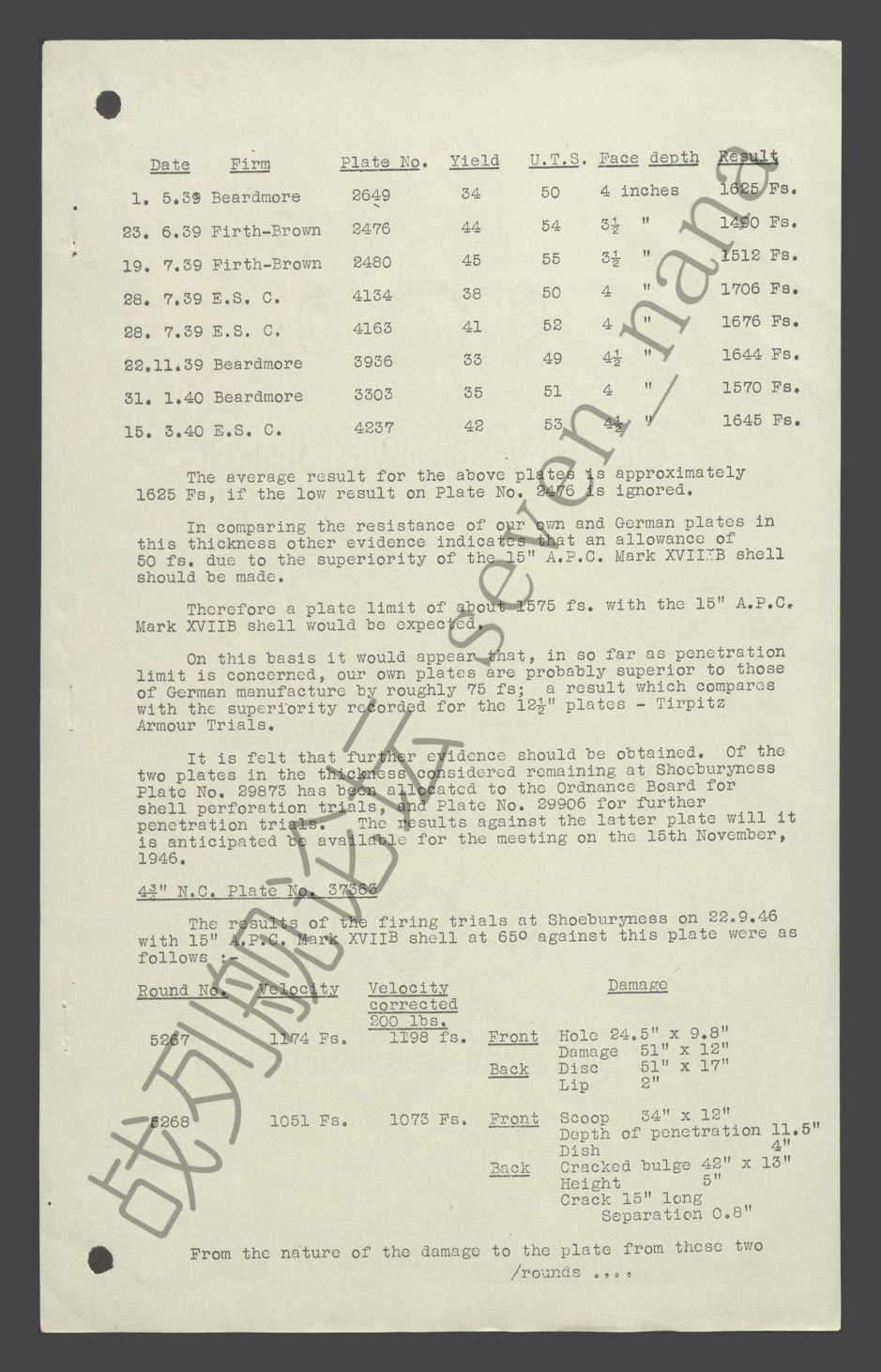

可惜的是,我们并没有在上述条件下对600磅厚度的英国渗碳硬化装甲进行测试的结果,但在1939年至1940年间,我们使用过早期型号的穿甲弹对该厚度的装甲进行过测试,其结果如下。
面对以30度角入射的15英寸Mark XIII A型被帽穿甲弹:
装甲编号穿孔极限
比尔德莫(Beardmore),编号No.26491625英尺/秒
弗斯-布朗(Firth-Brown),编号No.24761490英尺/秒
弗斯-布朗(Firth-Brown),编号No.24801512英尺/秒
英国钢铁(English Steel),编号No.41341706英尺/秒
英国钢铁(English Steel),编号No.41631676英尺/秒
比尔德莫(Beardmore),编号No.39361644英尺/秒
比尔德莫(Beardmore),编号No.33031570英尺/秒
英国钢铁(English Steel),编号No.42371645英尺/秒
机械性能与硬化部分特性
装甲编号屈服点(长吨/平方英寸)抗拉强度(长吨/平方英寸)硬化层深度
比尔德莫(Beardmore),编号No.264934504英寸
弗斯-布朗(Firth-Brown),编号No.247644543.5英寸
弗斯-布朗(Firth-Brown),编号No.248045553.5英寸
英国钢铁(English Steel),编号No.413438504英寸
英国钢铁(English Steel),编号No.416341524英寸
比尔德莫(Beardmore),编号No.393633494.5英寸
比尔德莫(Beardmore),编号No.330335514英寸
英国钢铁(English Steel),编号No.423742534.5英寸
注释:这些装甲的装甲的机械属性,与ADM 213/378中提及的那些英国装甲是大致相同的。
如果将编号No.2476的这块装甲板排除的话,那么其余装甲板的穿孔极限的平均值是1625英尺/秒左右(如果将No.2476计入的话,则是1608.5英尺/秒)
在对上述的德国装甲板与英国装甲板的抗弹性能进行比较时,我们首先应认识到以下这个问题:
15英寸Mark XVII B型被帽穿甲弹的性能要比15英寸Mark XIII A型被帽穿甲弹更为优秀,有证据表明,这两种炮弹的测试结果会有50英尺/秒左右的出入(前者所需的穿孔极限和穿透极限更低)
因此,如果使用15英寸Mark XVII B型被帽穿甲弹进行测试,则这些英国装甲板的穿孔极限的平均值应为1575英尺/秒左右(如果将No.2476计入的话,则是1558.5英尺/秒)
根据以上结果,我们可以认为,依照迄今为止我们所知的情况,英国装甲的穿孔极限可能要比德国装甲高出75英尺/秒左右。这个结论与我们先前测试提尔皮茨号上的12.5英寸厚度的装甲板时获得的结论是大致相同的。
尽管如此,我们认为仍然有必要继续收集数据资料。在该厚度(14.5英寸)上,我们仍有两块可用的装甲样本。其中编号No.29873的装甲已被预定用于测试穿透(Perforation)极限,而编号No.29906的装甲则会被用于继续测试穿孔(Penetration)极限。我们预计后者的测试将能在1946年11月15日的会议前完成。
注释:尽管在编写这份报告时,英国人手头并没有在30度入射角下使用15英寸Mark XVII B型被帽穿甲弹测试600磅英国渗碳硬化装甲的结果,但在1947年编写的ADM 281/32中,则有6组在上述条件下的测试结果。那6块装甲的穿孔极限,最高值为1633英尺/秒,最低值则为1548英尺/秒,平均值不低于1602英尺/秒。也就是说,在同样的测试条件下,英国装甲的穿孔极限要比德国装甲高出100英尺/秒左右,而那块日本VH装甲的穿孔极限则要比这块德国装甲高出240英尺/秒左右,差距非常之大。
4.75英寸厚度的均质装甲,编号No.37363
在1946年9月22日时,我们在舒伯里内斯(Shoeburyness)靶场对这块装甲进行了测试。
面对以65度角入射的15英寸Mark XVII B型被帽穿甲弹:
测试编号入射速度修正速度装甲情况
No.52671174英尺/秒1198英尺/秒形成24.5英寸×9.8英寸的穿孔,产生51英寸×17英寸的层裂
No.52681051英尺/秒1073英尺/秒炮弹嵌入装甲11.5英寸,正面形成32英寸×12英寸的凹坑,背面形成42英寸×13英寸的破损凸起

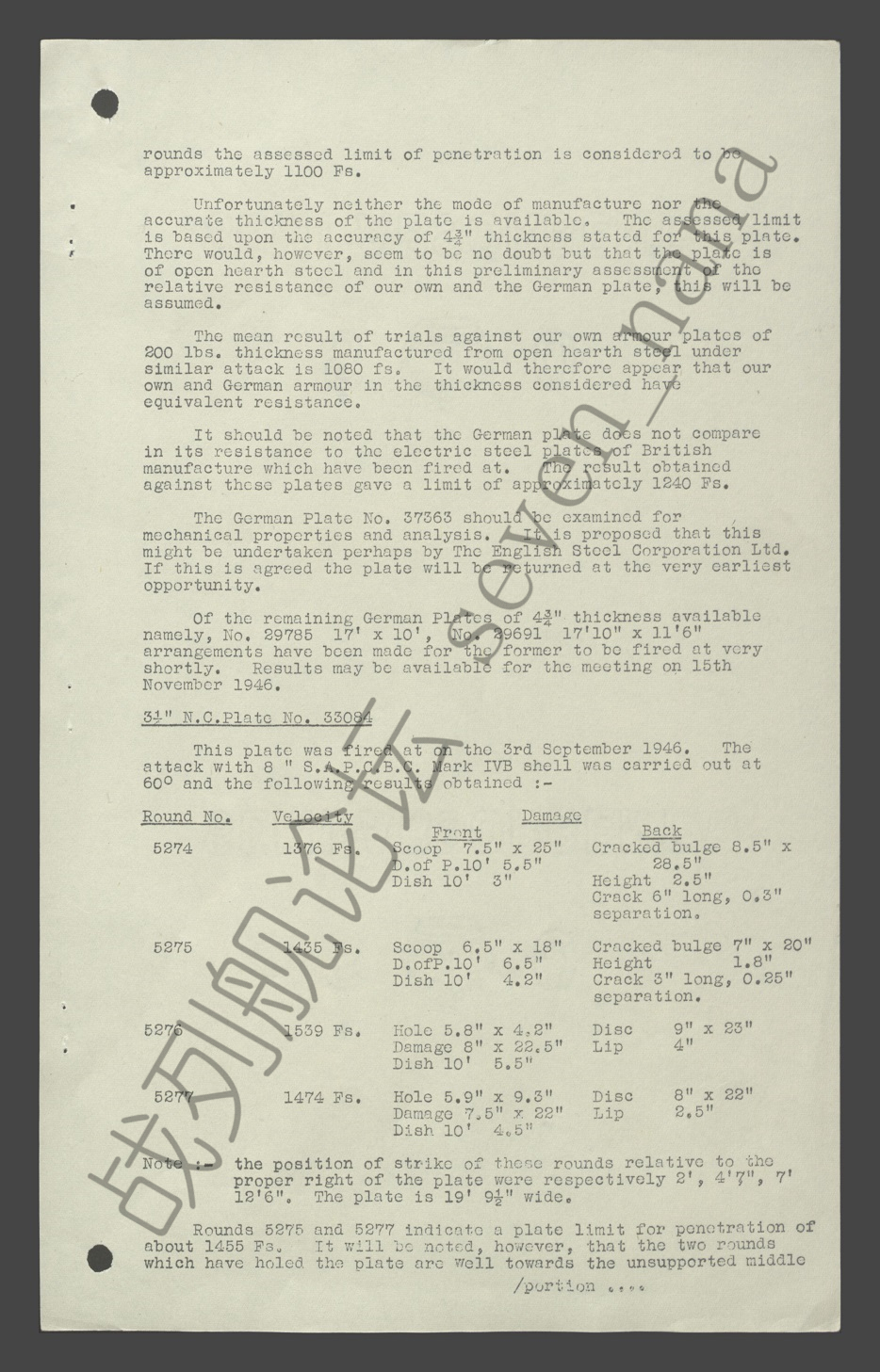

从装甲的受损情况来看,其穿孔极限应为1100英尺/秒左右。
遗憾的是,我们并未能了解到这块装甲的制造方式,也不知晓这块装甲的精确厚度数据,因此只能按4.75英寸的标称厚度来修正测试结果,以便同200磅厚度的装甲进行比较。根据我们的观点,这块装甲显然是通过平炉炼钢法制成的,因此在对英国装甲和德国装甲的抗弹性能进行比较时,我们会假定这块装甲就是通过平炉炼钢法制成的。
在相同的测试条件下,通过平炉炼钢法制成的200磅厚度的英国装甲,穿孔极限的平均值是1080英尺/秒。因此我们可以认为,在这个厚度上,德国装甲与英国装甲的抗弹性能是大致相当的。
需要说明的是,相比通过电炉炼钢法制成的英国装甲,上述的德国装甲的抗弹性能是要逊色不少的,前者的穿孔极限为1240英尺/秒左右。
我们认为应对这块编号No.37363的德国装甲进行检测,以了解其化学成分和机械性能。目前已提议由英国钢铁(English Steel)负责检测。如果该提议能够达成的话,装甲板会在完成检测后尽快得到归还。
在4.75英寸厚度上,我们仍有两块可用的装甲样本,其编号分别为No.29785和No.29691,尺寸分别为17英尺×10英尺和17英尺10英寸×11英尺6英寸。我们准备在近期对前者进行测试,预计将能在1946年11月15日的会议前完成。
3.25英寸厚度的均质装甲,编号No.33084
我们在1946年9月3日时,对这块装甲进行了测试。
面对以60度角入射的8英寸Mark IV B型被帽半穿甲弹:
测试编号入射速度装甲情况命中位置
No.52741376英尺/秒炮弹嵌入装甲5.5英寸,正面形成7.5英寸×25英寸的凹坑,背面形成8.5英寸×28.5英寸的破损凸起距离右侧边缘2英尺
No.52751435英尺/秒炮弹嵌入装甲6.5英寸,正面形成6.5英寸×18英寸的凹坑,背面形成7英寸×20英寸的破损凸起距离右侧边缘4英尺7英寸
No.52761539英尺/秒形成5.8英寸×4.2英寸的穿孔,产生9英寸×23英寸的层裂距离右侧边缘7英尺
No.52771474英尺/秒形成5.9英寸×9.3英寸的穿孔,产生8英寸×22英寸的层裂距离右侧边缘12英尺6英寸
这块装甲板的宽度为19英尺9.5英寸(言下之意即每发炮弹之间留有足够间距,以免对测试结果造成影响)

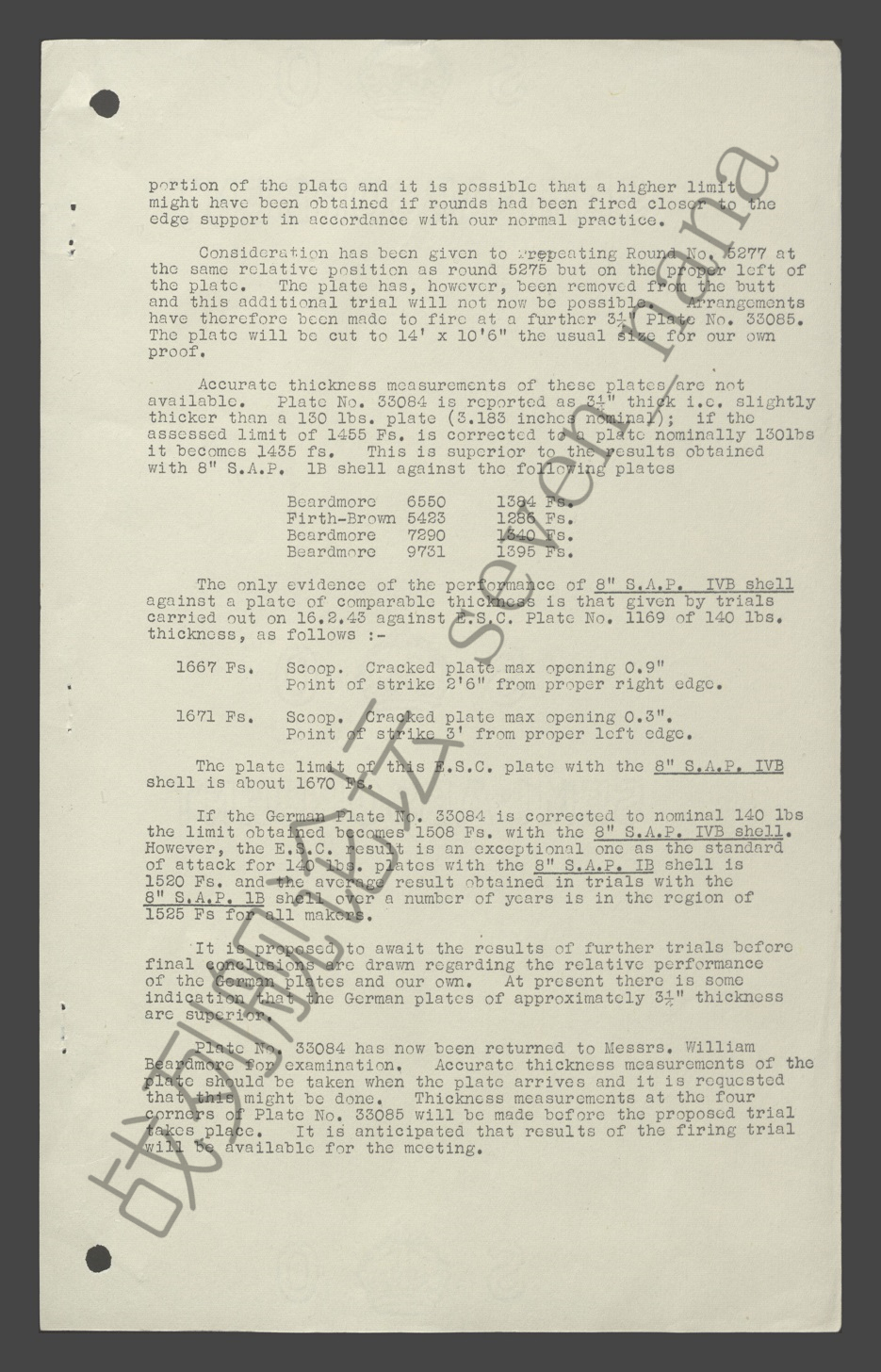

从编号No.5275与No.5277的两发炮弹的测试结果来看,这块装甲的穿孔极限应为1455英尺/秒左右。不过需要说明的是,那两发在装甲上造成穿孔的炮弹(编号No.5276与No.5277),命中的是装甲的中央部分,其背后并没有支撑结构。根据我们的经验,如果命中位置更靠近有支撑结构的边缘部分,则其穿孔极限可能会更高一些。
我们曾考虑过参照编号No.5277的炮弹的入射速度和No.5275的射击位置,对这块装甲的左侧区域进行再度测试(即对着距离装甲左侧边缘4英尺7英寸的区域,按照1474英尺/秒的入射速度进行射击),但由于拆卸工作已经完成,因此我们无法进行这样的测试。但我们已做好安排,将使用另一块3.25英寸厚度,编号No.33085的装甲进行测试。我们将按照测试英国装甲时所用的规格,将这块装甲切割成14英尺×10英尺6英寸的尺寸。
我们并不知晓这块装甲的精确厚度数据,其标称厚度为3.25英寸,因此要比130磅(3.183英寸)厚度的装甲略厚一些,因此按照130磅的厚度修正后,穿孔速度将会从1455英尺/秒变为1435英尺/秒,这要比英国装甲的测试结果优秀(ADM 213/365中指出,这块装甲的厚度实际上是3.187英寸,其穿孔极限无需修正,因此在后续的ADM 281/127中,其穿孔速度就是标为1455英尺/秒的)
面对以60度角入射的8英寸Mark I B型被帽半穿甲弹:
装甲编号穿孔极限
比尔德莫(Beardmore),编号No.65501384英尺/秒
弗斯-布朗(Firth-Brown),编号No.54231286英尺/秒
比尔德莫(Beardmore),编号No.72901340英尺/秒
比尔德莫(Beardmore),编号No.97311395英尺/秒
注释:以上4块装甲的穿孔极限的平均值为1351英尺/秒,不过由于所用的炮弹类型不同,因此这组结果不能用来与德国装甲的测试结果进行直接比较。
我们只有一组在相同条件下测试的英国装甲的数据,那是一块英国钢铁(English Steel)生产的编号No.1169的装甲,其厚度为140磅。
入射速度装甲情况命中位置
1667英尺/秒正面形成凹坑,装甲开裂距离右侧边缘2英尺6英寸
1671英尺/秒正面形成凹坑,装甲开裂距离左侧边缘3英尺
这块装甲的穿孔极限为1670英尺/秒。
如果将编号No.33084的德国装甲按照140磅的厚度进行修正,则穿孔速度会变为1508英尺/秒(言下之意即这块英国装甲明显优于德国装甲)。但需要说明的是,这块英国钢铁(English Steel)生产的装甲属于性能极其优异的样本(言下之意就是不能代表普遍情况)。按照我们的验收标准,8英寸Mark I B型被帽半穿甲弹对140磅厚度的装甲的穿孔极限标准值是1520英尺/秒,而根据我们长年以来累积的测试数据,各个厂商所生产的装甲,在该条件下的穿孔极限平均值为1525英尺/秒左右。
有鉴于此,我们希望在进一步的测试结果出炉前,先不就英德两国(均质)装甲的优劣问题作出定论。依照目前我们所知的情况,3.25英寸左右厚度的德国装甲要比英国装甲更为优秀。
这块编号No.33084的装甲已经交由比尔德莫(Beardmore)公司进行检测,我们已要求对这块装甲的厚度进行精确测量。此外在对编号No.33085的装甲进行射击测试之前,我们也会先对其厚度进行精确测量。我们预计这块装甲的测试将能在会议前完成。
