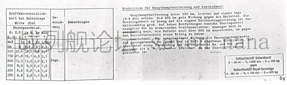

本文的主要参考材料为100/40 g.Kdos Unterlagen und Richtlinien zur Bestimmung der Hauptkampfentfernung und der Geschoßwah,此外还参考了MDV 481 Anleitung für die Auswertung von Seezielschiessen der Schiffsartillerie。

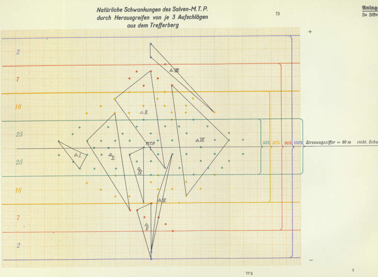

以下这张图是用来模拟射弹散布情况的正态分布图(这只是一张模拟图,请无视其形状,真实的散布样态中射距散布通常都要比射向散布大很多),可以看到,在给定条件下,有半数的弹着点位于80米的区域内,即半数必中界为80米。此外图中还给出了多个三角形,构成三角形的三个顶点便是三个弹着点,用于模拟一组三炮齐射中的弹着散布情况。
各型德国火炮的具体的半数必中界,请参考下文中的射表。

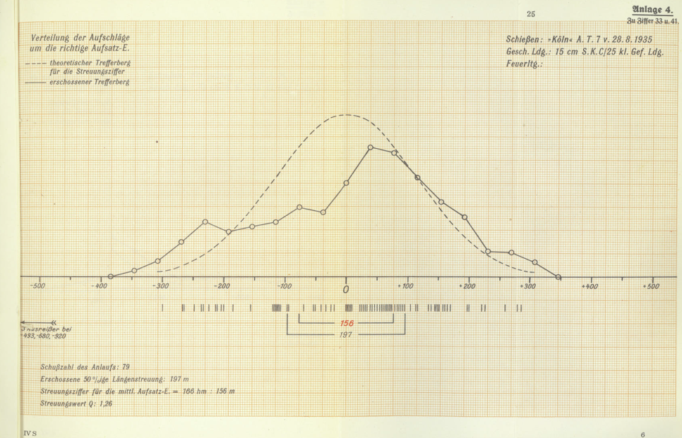

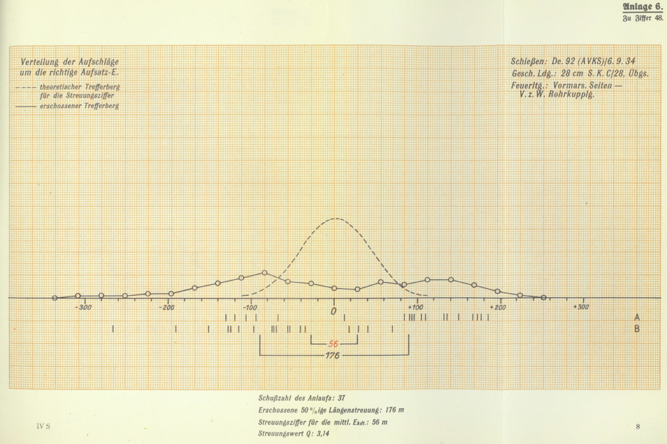

以下两张图分别是15cm SK C/25型火炮与28cm SK C/28型火炮的参考数据(图中的虚线为理论上的弹着分布情况,实线为实际的弹着分布情况):
15cm SK C/25型火炮,测试样本数79发,给定条件下的理论半数必中界为156米,实际半数必中界为197米,Q值为1.26。
坐标轴下方有79条竖线,代表79个弹着点,弹着点距离坐标轴原点(平均弹着点)的距离就是每发炮弹的落点与平均弹着点之间的距离。
28cm SK C/28型火炮,测试样本数37发(分两组),给定条件下的理论半数必中界为56米,实际半数必中界为176米,Q值为3.14。
坐标轴下方有2组竖线,第1组19条,第2组18条,合计37条,代表37个弹着点,弹着点距离坐标轴原点(平均弹着点)的距离就是每发炮弹的落点与平均弹着点之间的距离。

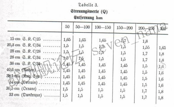

各型火炮的Q值

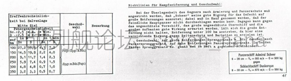

从表中可以看出,联装火炮与三联装火炮的Q值并没有多大分别,也就是说在安装了射击延迟装置后,三联装火炮并不存在散布不佳的问题,不过若是不使用射击延迟装置的话,Q值会达到2到3,且还会出现一些不规弹。
备注:由于德国人并没有英国与法国火炮的准确信息,因此其中的这些英法火炮的Q值没有参考价值。

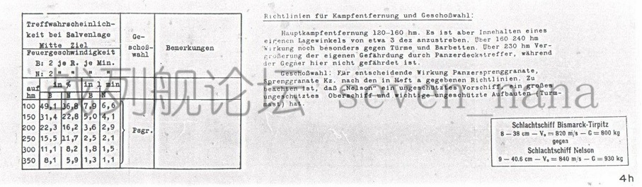

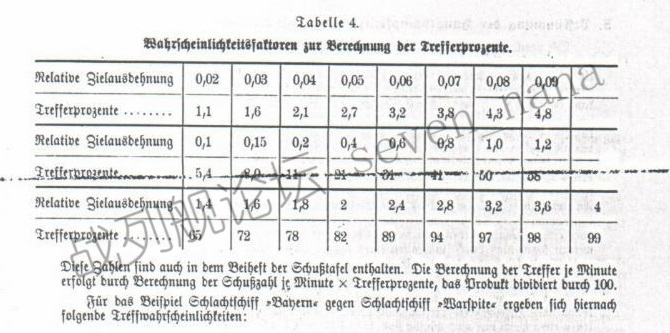

命中率
Gkdos 100手册中给出的命中率,指的是平均弹着点与目标重合时的命中率。这些命中率数据是参考相对值(危险界与舰宽调整值之和除以炮组半数必中界)计算得出的。
以下表格便是相对值与命中率的换算表,表格中的一、三、五行为相对值,二、四、六行为命中率。
举例:查表可知,如果相对值为1(第三行倒数第二列),则命中率为50%(第四行倒数第二列),相对值为4(第五行倒数第一列),则命中率为99%(第六行倒数第一列)。
注释:由于炮弹只需要落在危险界内,就必然能击中目标,而半数必中界指的就是射距方向上距离平均弹着点最近的半数炮弹的散布,因此当危险界与舰宽调整值之和等于炮组半数必中界时,齐射中会有一半的炮弹击中目标,所以命中率是50%。又因为半数必中界约是散布样态的1/4,因此当危险界与舰宽调整值之和等于炮组半数必中界的4倍时,基本可以确保弹无虚发。

不如你运用下你的数学知识,帮我解答一个问题吧?
上文中有德佬的命中率的换算表格,查表可知,如果危险界+舰宽调整值=炮组半数必中界,则命中率为50%。
由于Gkdos 100中的命中率,指的是平均弹着点与目标重合时的命中率,且射向散布通常都明显小于舰宽,因此在考虑命中率时,就只剩下危险界及舰宽调整值,以及炮组半数必中界这些参数了。
由于炮弹只需要落在危险界内,就必然能击中目标,而半数必中界指的就是射距方向上距离平均弹着点最近的半数炮弹的散布,因此当危险界+舰宽调整值=炮组半数必中界时,齐射中会有一半的炮弹击中目标,所以命中率是50%。
但是这个换算表格具体是怎么算的,我没搞懂。比如当危险界+舰宽调整值是炮组半数必中界的0.1倍时,命中率是5.4%,这是咋算出来的?

第一张图的横纵坐标比例一样吗?(为什么是近似矩形的?)是在火炮初速和射向上产生两个独立的服从一维高斯的样本(理论初速,射向加白噪声)?很好奇他参数是怎么设的。
第三张图,28cm SK C/25 理论值和实际值差距不小,不过样本也不算大只有37发(只是统计意义上不算大,实际想获得大样本太困难),倒是可以计算出后验分布比理论值更有参考意义。

上文中有德佬的命中率的换算表格,查表可知,如 ...
严格来说,必须知道炮弹落点的具体分布律才能计算。不过按照那个表格看,我抽查了两个数据,好像是认为炮弹落点是正态分布的。比如相对值=0.1,大概对应标准正态分布中z=0.0675,这样算出命中率是大概就是5.4%。

1)第一张图只是个示意图,不用关注其形状,真实的散布情况通常都是椭圆形,各弹着点之间的横向距离比较接近,画到图上可能会看不清楚。至于具体这张图是怎么画出来的,我不清楚。
2)第二和第三张图的坐标轴底下有很多条竖线,15cm SK C/25那有79条竖线,代表79个弹着点,28cm SK C/28那有2组合计37条竖线,代表37个弹着点,弹着点距离坐标轴原点(平均弹着点)的距离就是每发炮弹的散布,你有兴趣的话可以计算一下。
3)第三张图中的28cm SK C/28的Q值之所以那么大,主要是因为那是由两组数据组成的,每组数据实际上有各自的平均弹着点,因此也就有各自不同的Q值,但这张图中把这两组数据合并,当做一组数据来处理了,因此计算的是两组数据合并后的Q值,如果分别单独计算的话想必会小一些。

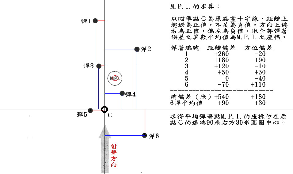

例如参考mathewwu版主发的这种图:
弹1的射距散布是+170,弹2的射距散布是+90,弹3的射距散布是+30,弹4的射距散布是-40,弹5的射距散布是-90,弹6的射距散布是-160,这6发弹的射距平均散布 = (170 + 90 + 30 + 40 + 90 + 160) ÷ 6 = 96.66

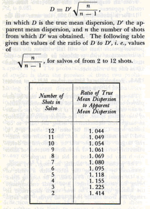

真实平均散布指的是样本数量无限大的情况下的平均散布,真实平均散布(True Mean Dispersion)的缩写通常是D,可视平均散布的缩写通常是D',如果有一组已知的可视平均散布数据,且其射击数是n发,那么其真实平均散布的计算方式如下:
也就是说,上述那组数据的真实平均散布 = 96.66 × √(6 ÷ 5) = 105.9
