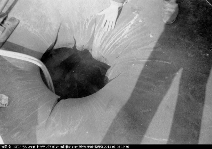

航母史上最凶残的炸弹轰炸!壮哉!我大光辉!
1941年1月10日,愚蠢的直卫鸡中了德棍的奸计……最凶残的空袭来临了,华丽的战吧!我装甲航母!
第一枚,250公斤炸弹直击右舷2号乒乓炮炮位,直接灰灰了
第二枚,500公斤炸弹击中飞行甲板左前部,穿透舰艏,在水上10英尺爆炸
第三枚,500公斤炸弹击穿后部升降机,在升降机平台下10-20英尺处爆炸
第四枚,500公斤炸弹击穿飞行甲板中线,在机库甲板上方10英尺爆炸。摧毁了后部机库的喷雾器,撕裂防火卷帘门,引发若干火灾。
第五枚,250公斤炸弹再次击中后部升降机,加重了第三枚的损害
第六枚,500公斤炸弹穿透了左舷1号乒乓炮炮位,击中了垂直装甲带的上部,但未爆炸
第七枚,500公斤炸弹,右舷后部极近失
第八枚,250公斤炸弹,再次击中后部升降机
冲进马耳他之后,仍遭受狂轰滥炸摧残。
1月16日
当天第一次空袭有若干近失弹
当天第二次空袭,一枚500公斤炸弹击穿飞行甲板在舰长会客厅下面13英尺处爆炸
当天第十五次空袭,若干近失弹
当天第十六次空袭,一枚500公斤极近失弹(第10次命中)造成5度左倾,震动影响左涡轮机
运转
遭此惨无人道的轰炸,我大光辉的发型仍没有凌乱!壮哉!我大光辉!

发表于 2013-6-6 11:24 | 显示全部楼层
每次命中都被击穿,从哪里能看出装甲的作用了?
应该说损管及结构设计优秀吧?
发表于 2013-6-6 11:27 | 显示全部楼层
应该说损管及结构设计优秀吧? ...
该文体现的是装甲航母的生存性能强大
对核心舱的保护多重装甲较为完善
一部分航弹根本没有穿透飞甲
穿透飞甲的也没有穿透机库

 楼主| 发表于 2013-6-6 14:47 | 显示全部楼层
应该说损管及结构设计优秀吧? ...
穿甲炸弹和无防护区
刨掉无防护的后部升降机,那个小弹孔连飞机轮子都不定陷得住

发表于 2013-6-6 16:51 | 显示全部楼层
我看第一层装甲的作用是触发敌弹引信,让敌弹在第二层装甲前爆炸,
以保护第二层装甲下的核心仓。
但是2层装甲的重量。。。这船装多了飞机后,会翻吗?

发表于 2013-6-6 20:59 | 显示全部楼层
发现500KG炸弹都炸穿了飞行甲板,不过感觉汉斯引信设定有问题,都没到核心舱就提前起爆了
另外在机库上方爆炸的炸弹为何没有掀开飞行甲板?
 楼主| 发表于 2013-6-6 22:31 | 显示全部楼层
另外在机库上方爆 ...
我说的很清楚了,都是穿甲炸弹,否则无法击穿3寸装甲甲板。按照NF的说法,AP的倾彻力相当于两倍重量的HE炸弹
相比防护航空母舰,装甲航空母舰,并不会实际增加多少吨位,这不过是错觉。
假定以同等面积的84毫米装甲甲板为例
装甲航空母舰相比翔鹤\埃塞克斯之类的防护航空母舰,区别只在装甲甲板安装的部位,这本身不会增加太多的重量(一些支撑结构)。
装甲航空母舰,飞行甲板海拔需要降低,需要加宽舰身调整舰形,来补偿装甲板位置抬高之后GM值的增加以及补偿被减小的上部体积,最后损失的无非是航速什么的指标。
再来说载机量,飞行甲板是比机库更大更重要的泊机空间,这个本身是不会减小,甚至是可能扩大的
最后补充一下,埃塞克斯装甲机库地板纯二逼一个,不服来战。
发表于 2013-6-7 02:49 | 显示全部楼层
STG44突击步枪 发表于 2013-6-6 22:31
我说的很清楚了,都是穿甲炸弹,否则无法击穿3寸装甲甲板。按照NF的说法,AP的倾彻力相当于两倍重量的HE ...
是不是穿甲弹装药很少,穿透飞行甲板之后在机库爆炸都没掀翻飞行甲板?
