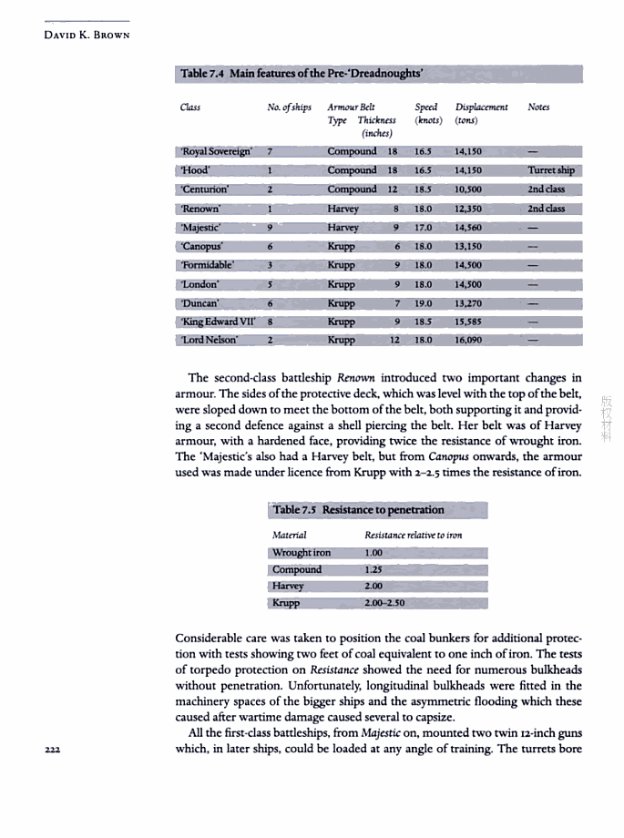

 楼主| 发表于 2012-12-29 08:50 | 显示全部楼层
蒸汽装甲舰 发表于 2012-6-26 12:20
熟铁装甲带后面的木制背板及铁制外板虽然不能算入装甲厚度,但背板强度和装甲带的防御力直接相关,英国人(Oscar Parkes)认为法国的6寸装甲带防御力反不及英国的4.5寸装甲带,原因便在于此。 ...
木头也能折算装甲厚度,9英寸柚木或橡木等于1英寸锻铁,特别是对低速炮弹来说
另外,两英尺煤层等于1英寸锻铁
 楼主| 发表于 2013-3-16 23:28 | 显示全部楼层
对不同类型炮弹(被帽穿甲弹、穿甲弹)的防御力折算应该是不同的,没有固定比例(有点破甲弹/长杆弹折算均质钢这么个意思)。
日本标准型305毫米L40炮,无被帽穿甲弹3000码击穿9英寸表面硬化装甲,换了被帽穿甲弹5000码击穿13英寸表面硬化装甲
装甲的历史参考的是美军间战期间的材料(当时被帽穿甲弹已经一统江湖,穿甲弹发展很成熟了),大师D.K.布朗所写的折算可能更贴近19世纪的认知
