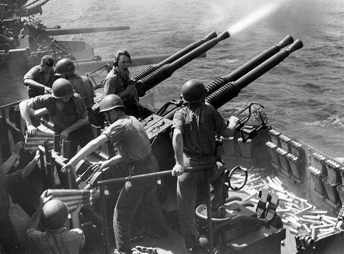

下面这张就是伯福斯接受指挥仪RPC远程动力遥控射击的典型照片,可以看出右边的后备炮手站立着观战,右脚踩踏在瞄准手座椅上。那个环形瞄准具,圆形手轮,和椅子前的击发踏板是失去动力遥控后,改用手动操炮的设备。

感谢大师解惑~没想到居然自动化到如此地步,和对面男人们的防空炮比起来盟军的这一票防空火刺猬名不虚传啊...
